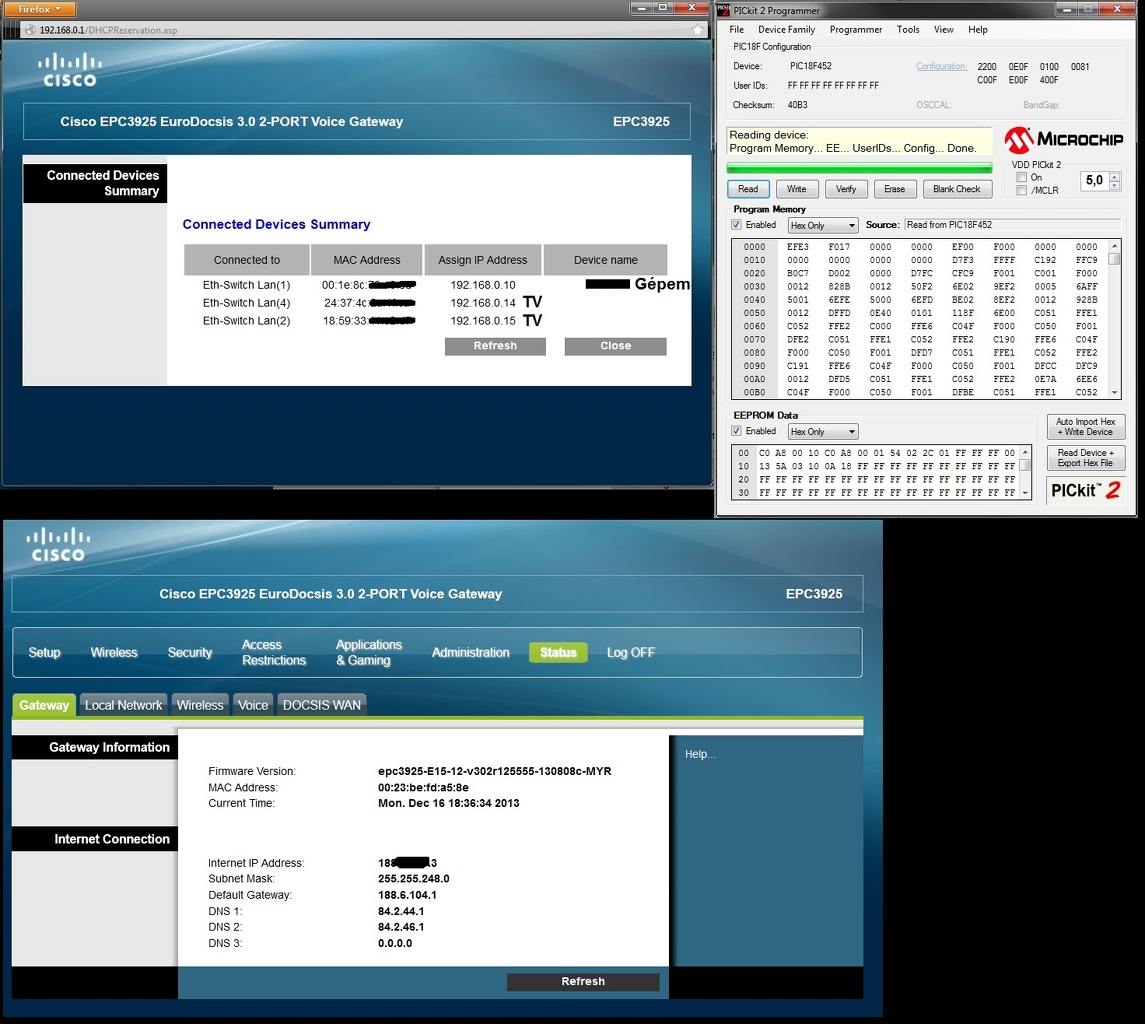

Sziasztok! Megépítettem EZT a C28J60 -ra épülő kapcsolást, amit itt az oldalon találtam a cikkek között. Most ott tartok, hogy minden kap megfelelő tápot (a pic 5V-ot az ethernet modul 3.3V-ot), de nem tudom, hogy kell beállítani az IP-címét és azt sem, hogy hogyan lehet megváltoztatni, mert a cikkben ez nincs leírva.
Illetve biztos be van állítva valami alap cím, de a router-oldalán se látom, se telefonon (a programmal amint ajánl) nem tudom milyen címet kell megadni. Segítsen valaki legyen szíves.
Előre is köszönöm!

Ja, így már értem, felprogramozásnál kell ezeket beállítani. Meg is találtam EEPROM Data nevű "ablakot". Viszont még annyi segítséget kérnék, hogy ezt milyen formátumba kell beírni? egymás alá új sorokban? Honnan tudja a program, hogy melyik melyik? A routerem adatait megtaláltam azokkal talán nem lesz baj. pl.: Internet IP Address: 188.4.105.2 (kitalált cím a példa kedvéért) Ha ez lenne az IP-jre a routeremnek akkor ezt kéne beírnom az EEPROM ablakban: BC 04 69 02 ?

Nem akar működi, valamit szerintem nem jól csinálok
IP-cím: $00-$03: 192.168.0.10 (amit választottam)
Alapértelmezett átjáró: $04-$07: 192.168.0.1 Routerem címe
DNS-kiszolgáló: $08-$0B a routernél találtam kettőt is, kipróbáltam azzal is és nélküle is de semmi
Alhálózati-maszk: $0C-$0F az otthoni hálózat alhálózati maszk: 255.255.255.0
MAC-cím: $10-$15 tetszőleges?: 13 5A 03 10 0A 18
Van valami ötleted? Pár órája szenvedek vele

(#) PIC válasza potyo hozzászólására (») Dec 16, 2013 /
Szereztem PIC18F452 típusú PIC-et. Csatoltam képet, hogy hogyan állítottam be a dolgokat. Ugyan úgy nem látom a routerben az eszközöknél... A két led szerintem normálisan működik, A zöld folyamatosan világít, a sárga pedig fel fel villan. A routeren is narancssárgán villog.

A cuccodnak be kellene állítani egy statikus DHCP-t! Mert gondolom most dinamikus DHCP van beállítva a routerbe, így az nem tudja hogy neki csak egy bizonyos IPt szabad adnia a cuccodnak!
(#) icserny válasza PIC hozzászólására (») Dec 16, 2013 /
Nem árt tisztázni, hogy a routered kimenet auto-MDIX vagy sem. Az ENC28J60 nem az, s ha a router sem okosabb, akkor cross-kábellel kell összekötni.

(#) potyo válasza icserny hozzászólására (») Dec 16, 2013 /
Épp fordítva, sima kábellel kell összekötni!
(#) potyo válasza PIC hozzászólására (») Dec 16, 2013 /
Akkor pedig ha a ledek villognak, akkor a link stimmel, tehát a kábel jó. Valami magasabb szinten lesz a hiba, pl. a kristály stimmel a kontroller mellett? A PIC-ben a program fut?
