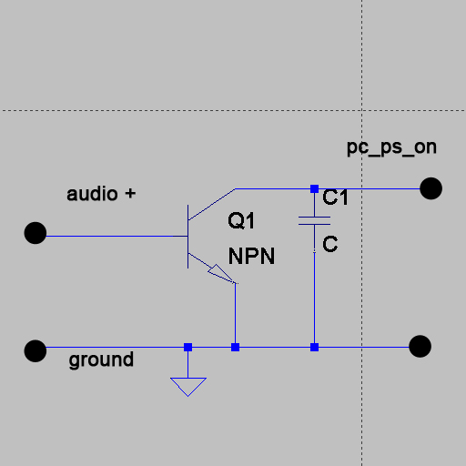

Helló!
Az lenne a kérdésem, van egy AT pc tápom ezzel üzemeltetek egy 2*100 w-os autós erősítőt ez hajtja meg az a mélynyomómat.
Szeretnék automata be ill. késletetett kikapcsolást készíteni rá audio jel érzékelése alapján. A táp egyik kimenetét kell rővidre zárni és úgy tartani,hogy üzemeljen. Bekapcsolás nélkül is van rajta alap 4,5 v fesz kimenet. 12v-os relés megoldást találtam de nekem ez a 4,5 V van! Minél egyszerűbb emgoldás kellene!
Köszönöm előre is a segítséget! Arany

(#) Arany666 válasza titi hozzászólására (») Márc 2, 2012 /
Köszönöm a gyors választ!
Azt meg tunád mondani, milyen tipusu tranzisztor kapcsolna előerősítés nélküli audió jelnél? Milyen kondenzátort lenne érdemes rákötni, hogy kb. 20 secig tartsa afeszültséget?
Köszönettel: Arany

(#) Arany666 válasza titi hozzászólására (») Márc 5, 2012 /
Szerkesztettem két rajzot ami esetleg jó lehet.... legalábbis áramkör szimuláló progin működött!
Ha valamelyik jó akkor szerinted milyen típusú alkatrészeket érdemes hozzá venni?
Köszi: Arany

(#) titi válasza Arany666 hozzászólására (») Márc 6, 2012 /
Értem én, hogy a lehető legegyszerűbben akarod, de egy előerősítő azért nem ártana elé.
Kilistáztam a téma képeit, van ott rajz relés megoldásra.
Egy lm356-os az előerősítő. 12V-os relé helyett veszel 5V-ost és meg van oldva.
