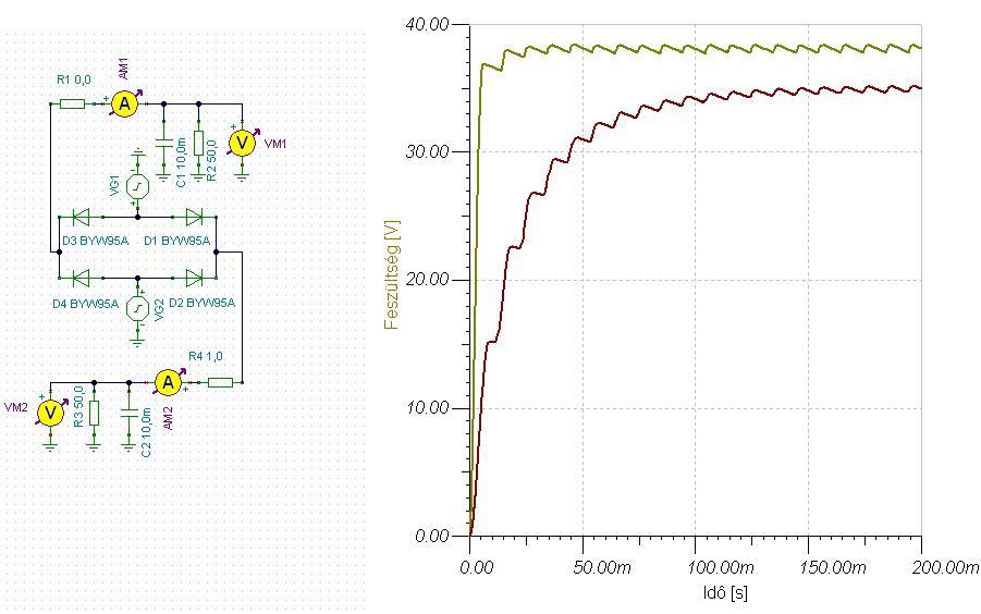

Javaslom egy picit elemezgessük a kérdést (igaz, csak a tőlem telhető mélységig). A kisebb belső ellenállásnak 2 számomra nyilvánvaló eredménye lesz.
1. Ha növeled a trafó terhelését, akkor annak csökken a kimeneti fezsültsége. Ez részben indukciós kérdés, de jelentős részben a tekercsen folyó áram miatt, a saját ellenállásával egyenes arányban változik a rajta eső feszültség. Tehát a kisebb belső ellenállás miatt kisebb lesz a feszültségcsökkenés várható mértéke.
2. Ha feltételezzük a transzformátor erősítő tápegységként történő felhasználását, akkor ott biztosan lesz egy (két) diódahíd, valamint egy jelentős kapacitású kondenzátor. Ezt a kondit kell feltöltött állapotban tartani, az erősítő rángató terhelésével dacolva. Felületesen szemlélve ez nem tűnhet nagy kihívásnak, de itt nagyon rövid idő alatt (0,01 sec) kell, óriási töltésmennyiséget felhalmozni, amihez brutális áramok tartoznak. Ezek a töltő áramok, szintén a trafó tekercsén folynak át. Ha elhanyagoljuk a rendszer többi elemét, akkor a körben folyó áram azonos, ezért a feszültségesés mértéke a trafó tekercsének belső ellenállásának és a kondenzátor belső ellenállásának arányában oszlik meg. Ha pl a tekercs ellenállást 1 egységnek vesszük, és mondjuk a kondi ellenállása is 1 egység, akkor a hasznos feszültség fele a tekercsre jut, és csak a másik fele (50%) fogja a kondit tölteni. Na de ha a tekercs olyan kis ellenállású, amihez képest a kondi 9 egység, akkor már az előző 50% hirtelen 90%-ra ugrik fel (jó mi?).
Ezek alapján, nem találok olyan műszaki érvet vagy megfontolást, aminek alapján előnybe kerülne egy nagyobb belső ellenállású trafó.

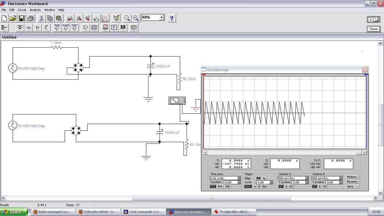

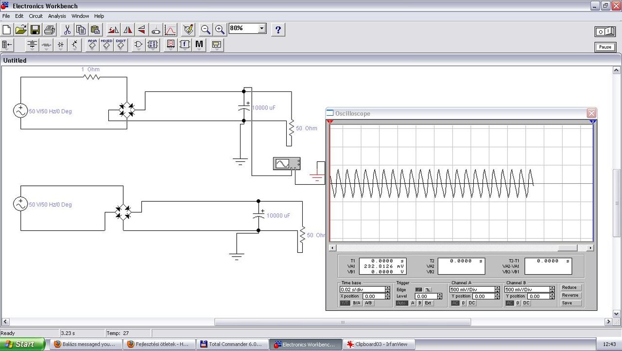

(#) reloop válasza Buvarruha hozzászólására (») Jún 20, 2013 /
Szia! Itt speciel azért is kisebb a búgófeszültség, mert alacsonyabb lesz a táp, kisebb a terhelés kisütő árama. Ásom ezt a témát már jó ideje Most azon görcsölök, hogyan lehetne az egyenirányító nyitásakor és zárásakor lejátszódó indukciós jelenségeket leképezni. Gyanítom fontos részük van a zavarok kialakulásában.
Szerk.: A generátorok 40V-osak 180° eltolással.

(#) Buvarruha válasza reloop hozzászólására (») Jún 20, 2013 1 /
Alacsonyabb, de nem ennyivel. A szóban forgó trafót egy mérnöktől vettem, aki igencsak érti a dolgát, majd panaszkodtam, hogy nagyon brummos vele az erősítő (csak a trafót cseréltem, mást nem), ekkor világosan elmagyarázta, hogy miért, én áttekertem, majd évekig használtam a trafót és ekkor már semmi gond nem volt vele. Néha érdemes kipróbálni dolgokat, nem csak a tankönyv után menni.
Az igaz, hogy magasabb belső ellenállás mellett esik a feszültség, de egy otthoni erősítőnél ez a kutyát nem érdekli, a PA erősítők meg hadd beregjenek azzal szintén senki sem foglalkozik.

(#) Alkotó válasza reloop hozzászólására (») Jún 20, 2013 /
Szeretnék kérni egy apró kis kiegészítő információt, azaz a diagramban lévő görbék melyik műszereket ábrázolják (melyik az ellenállásos feszültség és melyik az a nélküli)?
(#) reloop válasza Alkotó hozzászólására (») Jún 20, 2013 /
A nagyobb belső ellenállású (2-es) trafó szolgáltatja az alacsonyabb tápfeszültséget.

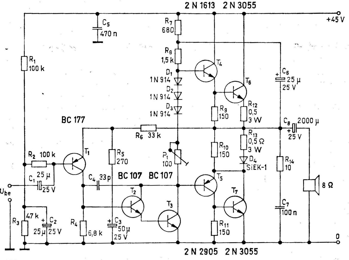

Meg szeretném építeni a rajzon látható kapcsolást. Természetesen sztereóban. A kérdés, hogy mekkora áramot vesz fel a tápból? A P1 számú potenciométerrel mit lehet állítani?
