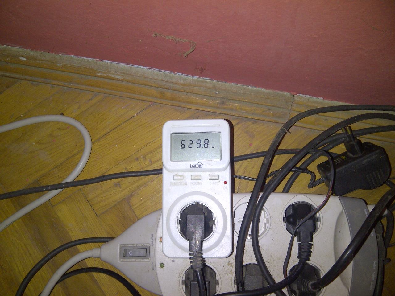

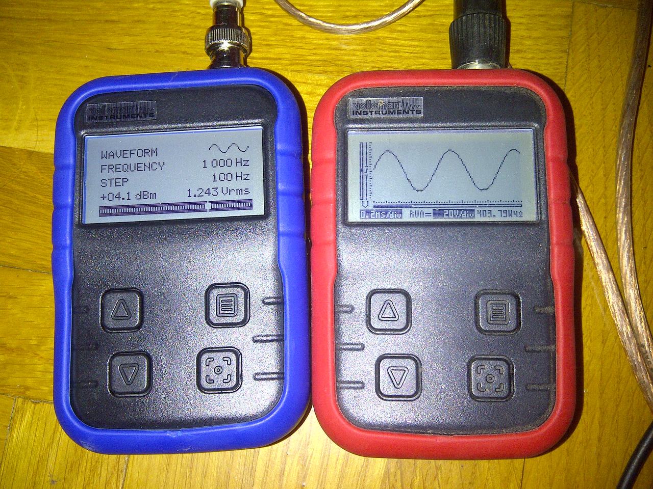

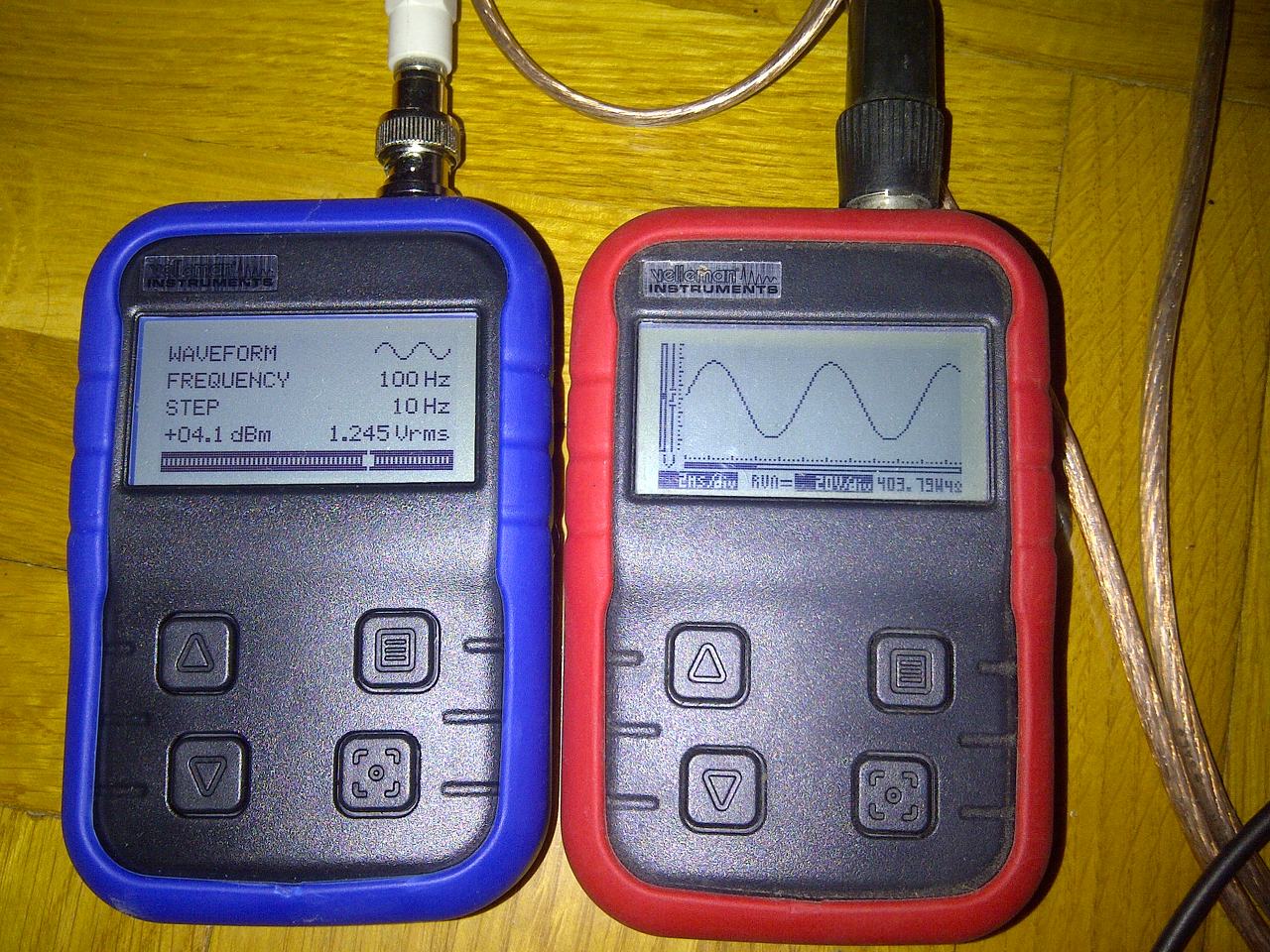

Sziasztok! Végre vettem egy fügvénygenerátort és nem hangkártyáról kell meghajtanom méréshez a végfokokat. Na mondom most mindent végignézek, és a monoblokkal kezdtem a menetet, 4ohm-on még sose mértem. Hát nagyon meglepett a kicsike (20kg ebből 10.5kg a trafó), 403W 4ohm-n,csak itt kezdi egyenesíteni az alsó hullámot, 395W-nál még tökéletes, a fogyasztásmérőre is érdemes egy pillantást vetni. Az erősítő ACTRK NMOS400.
(#) zotya1983 válasza lobbooo hozzászólására (») Dec 18, 2014 /
Nagyjából 80% hatásfok a hálózatból felvett teljesítményhez képest a kimenő,több mint jó!
