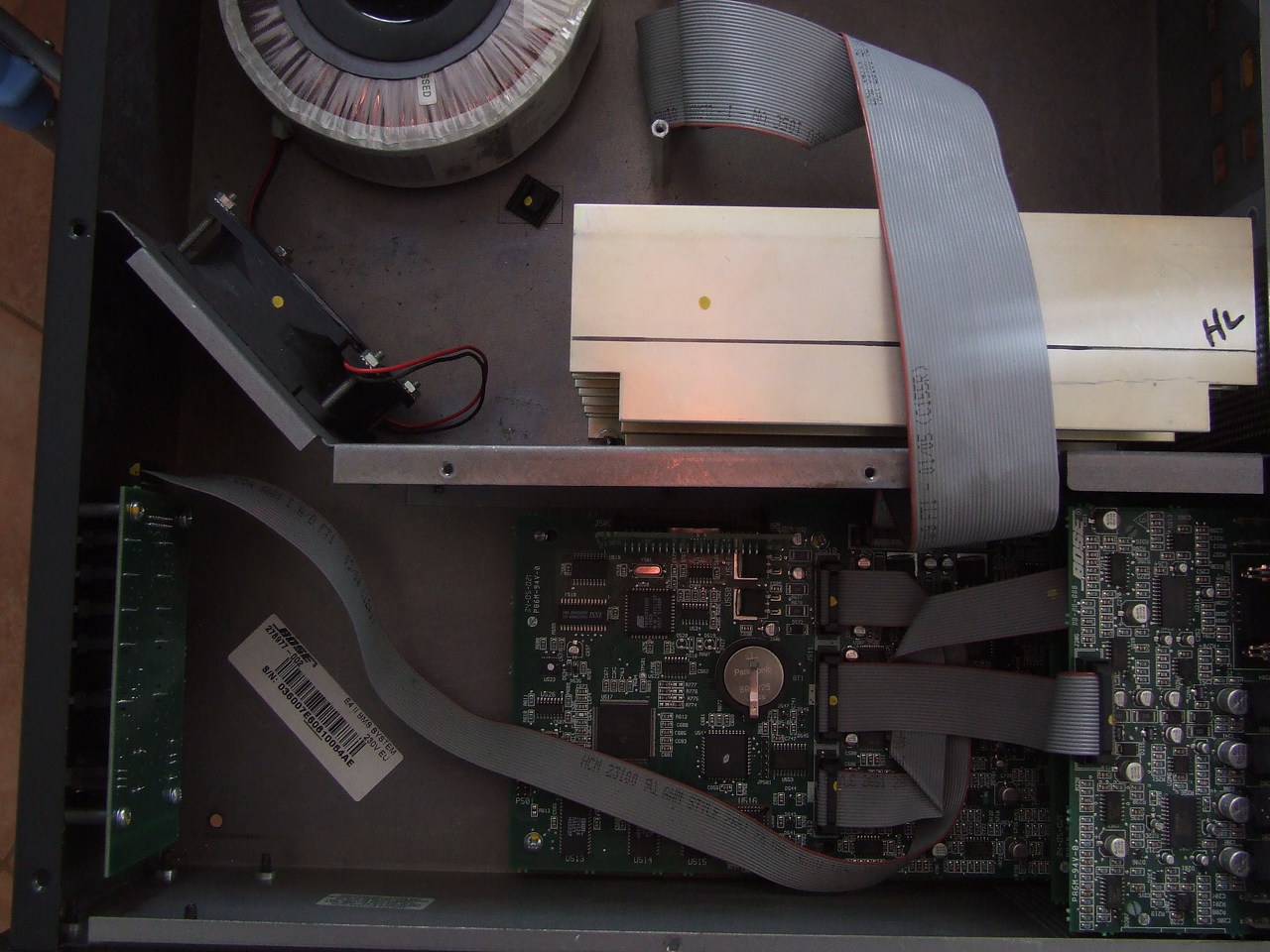

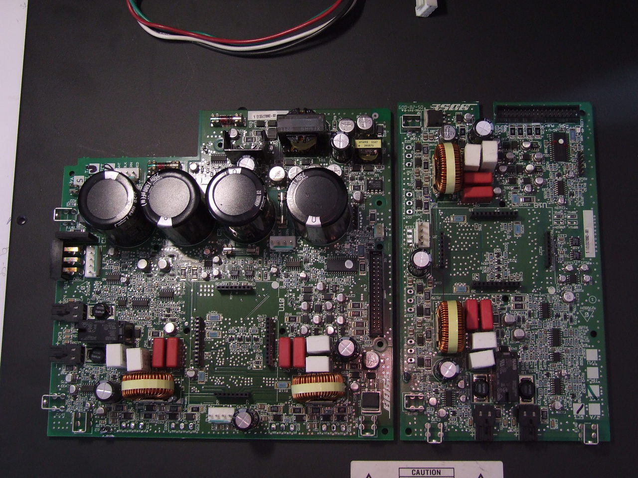

A Bose E4 , egy négy csatornás erősítő,100V-os, kimenetekkel,
rengeteg szolgáltatással,DSP-vel.
Nekem a végfokozattal van bajom. A Tripath TA0105a ic van benne , W18NB40 fetekkel.
Tápfeszültsége, 100V-os módban,+-170V így direktben hajtja a hangszóró hálózatot.
Nem bizonyult egy stabil dolognak,több darabról tudok, ami tönkrement.
Az elképzelésem az, hogy...... kiveszem az ic-t és a neki szánt bemenő jellel meghajtani egy fokozatot és kivezetni a hátlapra négy csatlakozóra,és külső erősítőt meghajtani vele. Vagyis elfelejtjük a PWM végfokot.
Az ic olyan tokozású hogy házilag kivitelezhető egy áramkör amit a helyére lehet dugni.A csapda az , hogy az ic foglalatba csak a 170 voltok és egy 5volt hozzáférhető.
Egy kimenő fokozatra lenne szükségem ezzel az árva 5V-os tápfeszültséggel, alacsony kimenő impedanciával.

Erről van szó.

Az 5, 6 bemeneti lábak valószínűleg a mellettük lévő integrált áramkörhöz kapcsolódnak. Le tudnád olvasni milyen típus?
(#) stefo válasza reloop hozzászólására (») Ápr 8, 2015 /
2db SSM2143, soros kondenzátor és soros 34,8KOhm- on keresztül hajtja a végfokot.

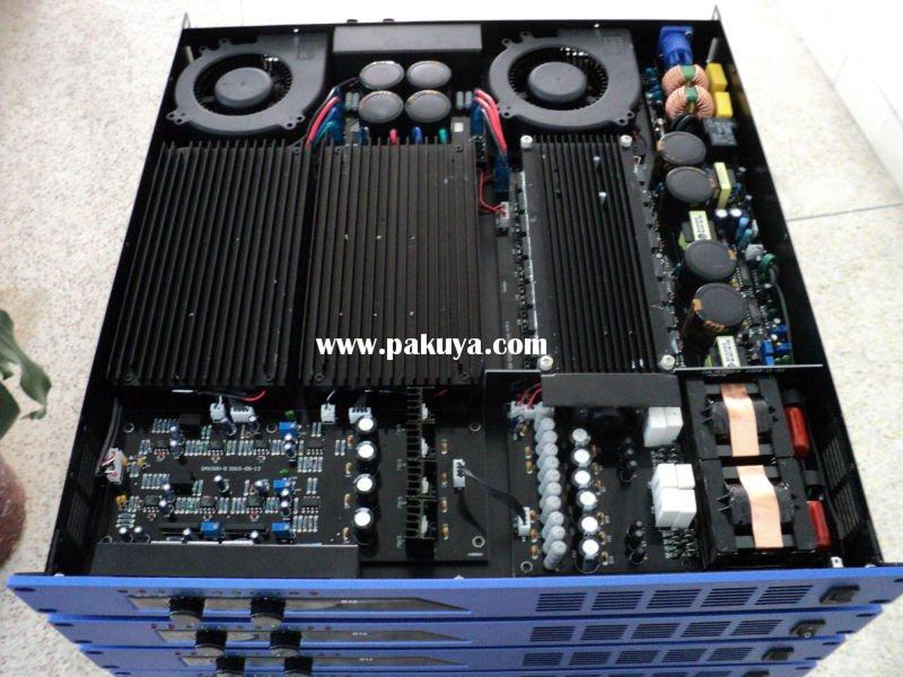

Mi lenne az ideálisabb megoldás 1U magas dobozba fabrikált erősítő szellőztetésénél? Ha a ventik frontról szívnak és a ventik a hátlapra vannak rögzítve? Vagy tegyem előre és fújjon hátrafele de akkor csak irányítottan tud működni a huzat.
Mert gyári megoldásokban 1-2 helyen hátra teszik és az egész dobozt így keringeti.
A hozzászólás módosítva: Ápr 9, 2015
(#) reloop válasza voodoo hozzászólására (») Ápr 9, 2015 /
Szia! A ventilátor befúvást végezzen! Lehetőleg hátra tedd, a meleg hagy jöjjön előre.
(#) voodoo válasza reloop hozzászólására (») Ápr 9, 2015 /
Tehát a "baj van" szagot előbb meg lehessen érezni? Úgyérted mint a fényképen ahogy van csak fordítva legyenek a ventik? Frontra fújjon?
Ha radiál ventilátorod van akkor kénytelen vagy a mintát követni. Nem tartom túl szerencsének.
Neves gyártók mint a PKN audio is ezt a módszert csinálta. Jó huzat van a dobozban.
Miért nem tartod szerencsésnek? Kíváncsi vagyok a véleményedre.
A fújt levegő irányított, a beszívott inkább örvénylik. Az első példán a potik mögötti borda vajon mennyire fog hűlni?
Oldalt is látok némi kis rést onnan is tud kapi némi huzatot.
Amúgy igen a fújt levegő valóban jobban hasznosul egy bordán, de csak azon a bordán. Az összes többi alkatrész pl fojtók, trafók, kondik meg annyira hűlni nem képesek. Ráadásul az asztali számtech tápokban is (az összesben) hátra szerelt, frontról szívott levegő van.
Az összefüggést a történetben a kapcsolóüzemben lelem. Ott minden elemnek valamennyire szellőznie kéne talán? Nem tudom. Míg egy sima AB osztályban ami hagyományos trafós a végbordán kívül max a graetz kocka melegszik, de azt nem nagy cucc passzív módban hűteni.

(#) zotya1983 válasza voodoo hozzászólására (») Ápr 9, 2015 /
Szerintem úgy értette a képen a bal oldali befúvást végezzen a másik pedíg szívóhatást gyakoroljon,így létrejön a körkörös cirkuláció,ami hatásosabban hűti a pcb t.

A szívóteljesítményt, a hűtőbordát és az áramlási viszonyokat addig kell tökéletesíteni, míg az alkatrészek hőmérséklete tűrésen belül marad. Végül is nem megoldhatatlan probléma.
Nálam egy 2x150W-os AB-osztályú (toroidos!) 1U magas végfok járt nemrég, abban 2 db 4cm-es venti dolgozott - kielégítően.

(#) lukacsp válasza voodoo hozzászólására (») Ápr 9, 2015 /
Ha több végfok van egy végfok rack-ben és azokban különböző áramlási irányú hűtés van az tud érdekességeket csinálni (pl. 2 hátra fújja ki a meleget, a harmadik meg hátulról ezt szívja be ~50C, és túlmelegszik), jártam így.
