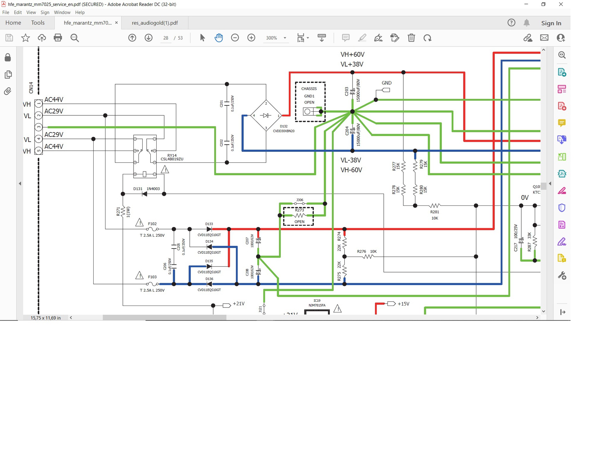

(#) mcc válasza tothbela hozzászólására (») Ápr 9, 2022 /
Nincs új a nap alatt: A Marantz nagyobb házimozi erősítóiben relével kapcsolják át a tápot. Jellemzően 35-40/60-65V között.

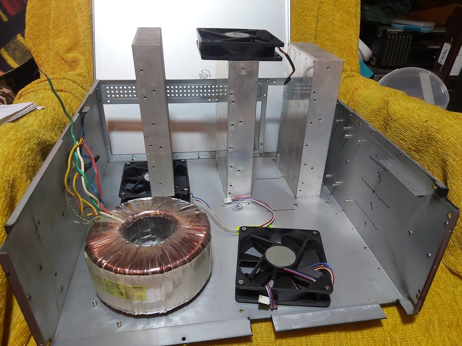

(#) Baxi hozzászólása Ápr 9, 2022 /
Hi Mesterek!
Véleményetekre lennek kíváncsi. Épülget egy 11ch erősítő. A kérdésem az lenne, hogy a ventit hova lenne célszerűbb /előnyösebb tenni? Borda alá vagy fele, vagy mindegy? Egy bordán 3db vegerosito lesz, terv szerint. Doboz még kap perforalt lemezt, fent lent. Válaszokat előre is köszönöm.

(#) Suba53 válasza Baxi hozzászólására (») Ápr 9, 2022 / 1
Én úgy csinálnám, ahogy a szervereknél van megoldva, az elég hatékony. Egy légcsatorna vagy elölről hátra, vagy balról jobbra. A hűtőbordák fektetve, bordák felfelé néznek, és úgy elhelyezve egymás mellett, hogy a levegő a bordákkal párhuzamosan áramlik. A ventilátorok meg a légcsatorna elején fújják be a friss hideg levegőt, a túloldalon meg szívják ki az áporodott izzadság szagút.
Annyi ventilátor kell hogy a teljes légcsatorna szélességében legyen forszírozott légáramlás.
Nem, ez kifejezetten kivezérlésre kapcsol. Komparátorok figyelik a kimeneti feszültséget, és a processzoron keresztül vezérlik a relét.
Kapcsrajz részlet....

(#) Baxi válasza Suba53 hozzászólására (») Ápr 10, 2022 /
Szia, igen ez jó ötlet! Még van bordám is ami egyben van
Még van kérdésem, de csinálok róla rajzot hogy mire is gondolok.
Nagyon szépen köszönöm!
