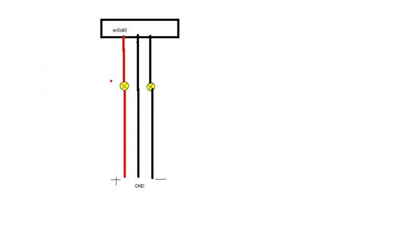

Sziasztok az erősítő élesztésekor hává kell izzót bekötni, hogy megvédje az erősítőt?
(#) szamóca válasza LGS94 hozzászólására (») Feb 16, 2009 /
Tápfeszágakba sorosan.
(#) LGS94 válasza szamóca hozzászólására (») Feb 16, 2009 /
MInd a két ágba kell? És így kell kötni?(melléklet)

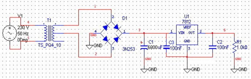

szia
akkor ez a tápkapcsolás jó lesz megfelelő trafóval a tda1557Q-nak? (2x22W)
(#) Istike88 válasza kokmate hozzászólására (») Feb 16, 2009 /
Ha a 7812 után akarod kötni a végfokot, akkor maximum meghallgatásra jó hogy megy e vagy sem. A 7812 csak 1A leadására képes, az IC-nek pedig durva fejszámolással 4A kell teljes kivezérlésen.

(#) kokmate válasza Istike88 hozzászólására (») Feb 17, 2009 /
és ha 78S12-t teszek bele? az 2 A-t tud leadni azzal már elég hangosan szólna nem? vagy van egyáltalán olyan feszültségszabályozó IC ami le tud adni 4A-t?
(#) zoka válasza kokmate hozzászólására (») Feb 17, 2009 /
Szerintem egyáltalán nincs szükséged feszültség szabályozóra. Én TDA 1554Q -hoz egyáltalán nem használok, teljesen felesleges lenne, csak a teljesítményét fogná vissza, 12V AC - graetz híd - 18800µF puffer - kerámiakondi: így kb 15V DC-t kap erőlködő, aztán hadd szóljon !
(#) zoka válasza zoka hozzászólására (») Feb 17, 2009 /
TDA 1557Q-nak az adatlap szerint egyébként 6....18V közötti fesz mehet működés közben. Tipikus érték 14,4 V. Úgyhogy 12V-hoz nem kell ragaszkodni
(#) kokmate válasza zoka hozzászólására (») Feb 17, 2009 /
kösz a választ csak az a problémám hogy egy 20 V-os trafóm van, ami megfelelő lenne, ezért kellene a fesz.szabályzó IC
