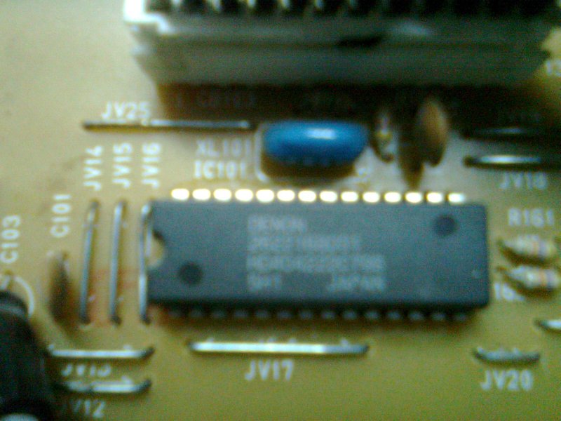

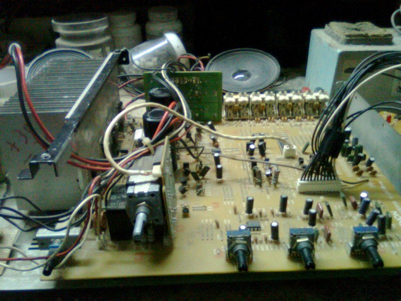

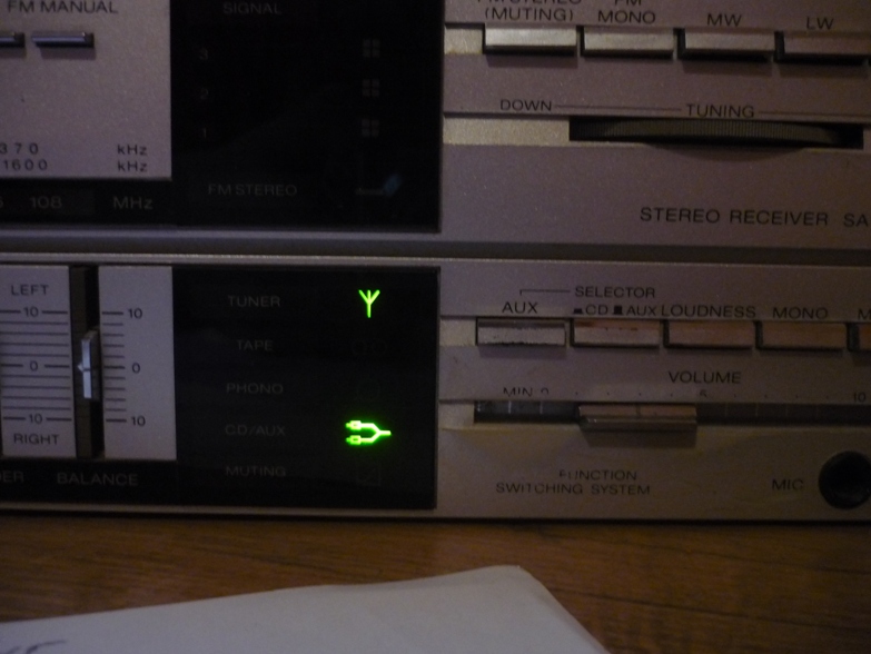

Segítséget szeretnék kérni, egy régi sharp erősítővel kapcsolatban. A típusa sharp sa-107 Ez egy hifierősítő, ami kb 30 éves. Ennek ellenére szép hangja van és kb 2*50W-ot tud. Az erősítő felépítéséről nem igazán tudok sokat elárulni, mert nem bontottam szét teljesen, viszont ötleteket várnék a későbbiekben említett probléma forrására.
az erősítő tartalmaz egy rádió funkciót is, ami a problémát okozza, illetve a sztereó erősítő panelt.
A PROBLÉMA: Az erősítő bekapcsolásakor, a lehetséges bemenetek közül(CD és AUX névre hallgatnak)egyikre beérkező jelet sem továbbítja a kimenetre, megfelelő működés mellett a rádió funkció lép életbe bekapcsoláskor. ezután egy mikrokapcsolóval (AUX) lehet átkapcsolni a bemenetre, ezt követően az erősítő AUX funkcióban kellene maradjon. Egy kétállású kapcsolóval lehet váltani a CD és az AUX bemenet között.
Jelenleg az erősítő nem így működik : Bekapcsoláskor a rádió funkció lép életbe. Ezt követően váltok AUX-ra. ez meg is történik. A rádió és aux funkciónak is van egy visszajelző LED-je aminek értelem szerűen egyszerre nem szabad(na) világítania. Ennek ellenére megteszi.Régen nem tette. A működés közben teljesen rendszertelen ütemben visszalép rádió funkcióra. Sem melegedéssel sem egyéb problémával nem sikerült kapcsolatot felfedeznem az átkapcsolások ütemében.
Röviden tömören: Az erősítő működik és szól is. AUX funkción a bemeneti jelet erősíti, tökéletesen de később átlép rádióba. nem tudom mi okozhatja, de gondolom Valahonnan olyan impulzust kap ami a vezérlő IC-t aktiválja. Viszont arra sem sikerült rájönnöm, hogy melyik végzi ezt a funkciót.
Ha láttatok már hasonló problémát vagy van ötletetek, hogy merre keressek, esetleg valamilyen anyagotok van az erősítőről, légyszi írjatok, mert én nem találtam róla semmit.
(#) didyman válasza Kicsiboy hozzászólására (») Márc 8, 2011 /
Nem a rádió fogja a gondot okozni, hanem a bemenetválasztó céleszköz, vagy annak tápja, esetleg ha van neki, órajel-generátora, esetleg nyomógomb pergése, kontakthibája, ellenállásháló egy tagjának kontakthibája. Át kell forrasztani az ott lévő alkatrészeket, elkókat újakra cserélni, ennél többet nem nagyon lehet mondani róla, míg szét nem szeded..

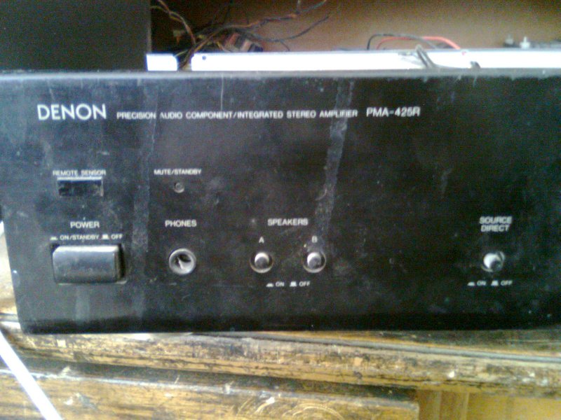

(#) Swedhart hozzászólása Márc 8, 2011 /
Sziasztok segitséget szeretnék kérni egy DENON PMA 425r javitásában bekapcsolás után lasan villog a müködés jelzö 3mp mulva gyorsan kezd villogni a védö relé nem huz meg ha átkötöm a relét szol.De nem ez lenne a megoldás valaki ismeri ezt a hibát ennél a tipusnál kérem ossza meg velem hol keressem a hibát már az egésszet átméregettem minden jonak tünik.Elöre is köszi Tamás
(#) bereczk.jans válasza Pixit101 hozzászólására (») Márc 8, 2011 /
Egy nagyobb teljesítményű erősítő a sub-nak.(Kisebb is jó lehet csak akkor kevesebb mély lesz.) Egy kisebb sztereo erősítő a bal és jobb csatornának.
(#) szamóca válasza Swedhart hozzászólására (») Márc 8, 2011 /
1 Először is rajzot letölteni hozzá.
2 Védelmi funkciók: vagy egyenfeszültség van a kimeneten, vagy AC figyelő, ritkábban áramfigyelő körben levő pontok, jelfogó tekercs, kapcsoló tranzisztorok, stb méréssel történő hibafelderítése. Ezt innen minden nemű infó nélkül, mi, nem tudjuk megmondani. Egyedül te tudod kimérni ezeket.
(#) Swedhart válasza szamóca hozzászólására (») Márc 9, 2011 /
Megnéztem nincs kinn egyen fesz a kimeneten ,rajzot teszek fel ma ok Üdv Tamás

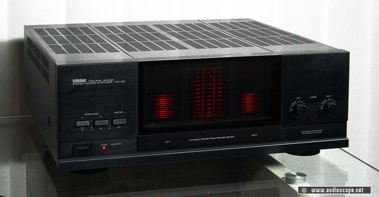

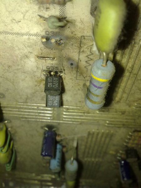

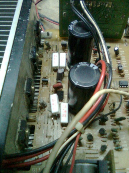

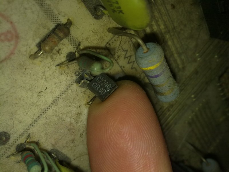

(#) noctilux hozzászólása Márc 9, 2011 /
Uraim!
Adott az én hőn szeretett kis yamaha mx-50 erősítőm.
kép
Szerencsétlen kiesett az asztalomból :\ Szerencsére nem volt beledugva semmi, így nem rántotta magával a világot.
Összedugtam, működött egy pár órát, aztán egyszer egyszer a relé leakasztott, aztán teljesen elhallgatott.
Biztosítékot kicseréltem, aztán a képeken látható tranyók elkezdtek tűzijátékozni..
Kérdésem :
Mik ezek, ha kicserélem, nem ugranak e a halálba újra, illetve mi történhetett? Szemmel nem látok sem leszakadt dolgokat, sem zárlatot..
Előre is köszi a válaszokat!
(#) lacek29 válasza noctilux hozzászólására (») Márc 9, 2011 /
Valószínű,hogy egyenáram van a kimeneten,azért old a relé.Azok a tranzisztorok bármik lehetnek,így nehéz megállapítani a képről.Mérj rá a kimenetre a relé előtt,hogy van-e rajta DC feszültség.
(#) djgombi válasza noctilux hozzászólására (») Márc 9, 2011 /
2Sa és 2 Sc tranzisztorok lehetnek. De érdemes tovább keresni mert más baj is lehet. Ha leesett lehet alkatrész forrasztás kiszakadva.
(#) Alkotó válasza Swedhart hozzászólására (») Márc 9, 2011 /
Ha a tényleges kimenetet mérted, akkor nem biztos. Lehet, hogy a védelem miatt nem jut csak ki az egyen, hiszen neki éppen ez a dolga.

(#) didyman válasza Swedhart hozzászólására (») Márc 9, 2011 /
Azért a relét átkötni és a hangfallal tesztelni bátor dolog. Ne csinálj ilyet, ameddig a hibát nem derítetted fel!
