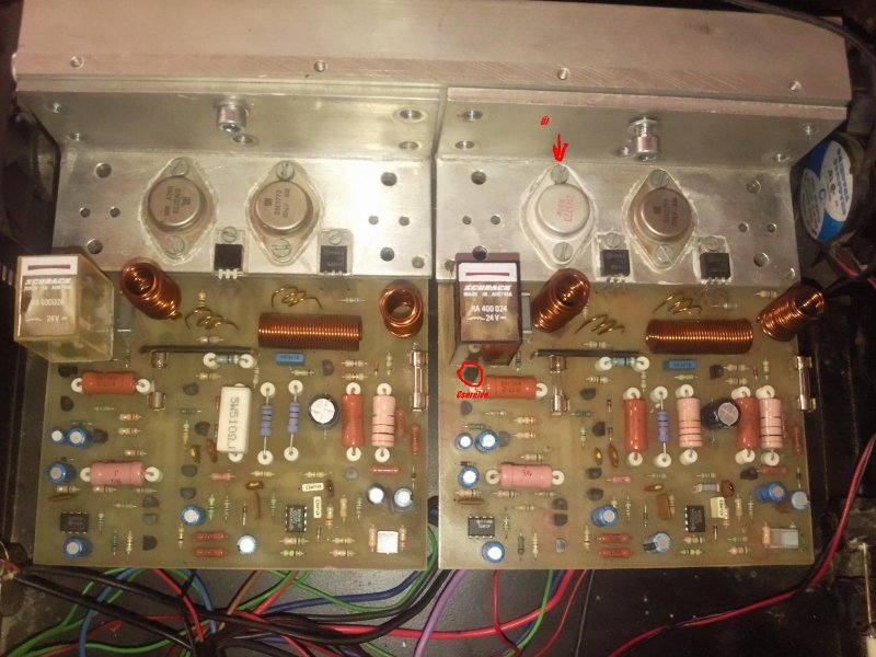

Uraim!
Adott az én hőn szeretett kis yamaha mx-50 erősítőm. kép Szerencsétlen kiesett az asztalomból :\ Szerencsére nem volt beledugva semmi, így nem rántotta magával a világot. Összedugtam, működött egy pár órát, aztán egyszer egyszer a relé leakasztott, aztán teljesen elhallgatott. Biztosítékot kicseréltem, aztán a képeken látható tranyók elkezdtek tűzijátékozni.. Kérdésem : Mik ezek, ha kicserélem, nem ugranak e a halálba újra, illetve mi történhetett? Szemmel nem látok sem leszakadt dolgokat, sem zárlatot.. Előre is köszi a válaszokat!
Valószínű,hogy egyenáram van a kimeneten,azért old a relé.Azok a tranzisztorok bármik lehetnek,így nehéz megállapítani a képről.Mérj rá a kimenetre a relé előtt,hogy van-e rajta DC feszültség.
2Sa és 2 Sc tranzisztorok lehetnek. De érdemes tovább keresni mert más baj is lehet. Ha leesett lehet alkatrész forrasztás kiszakadva.

Ha a tényleges kimenetet mérted, akkor nem biztos. Lehet, hogy a védelem miatt nem jut csak ki az egyen, hiszen neki éppen ez a dolga.

Azért a relét átkötni és a hangfallal tesztelni bátor dolog. Ne csinálj ilyet, ameddig a hibát nem derítetted fel!
