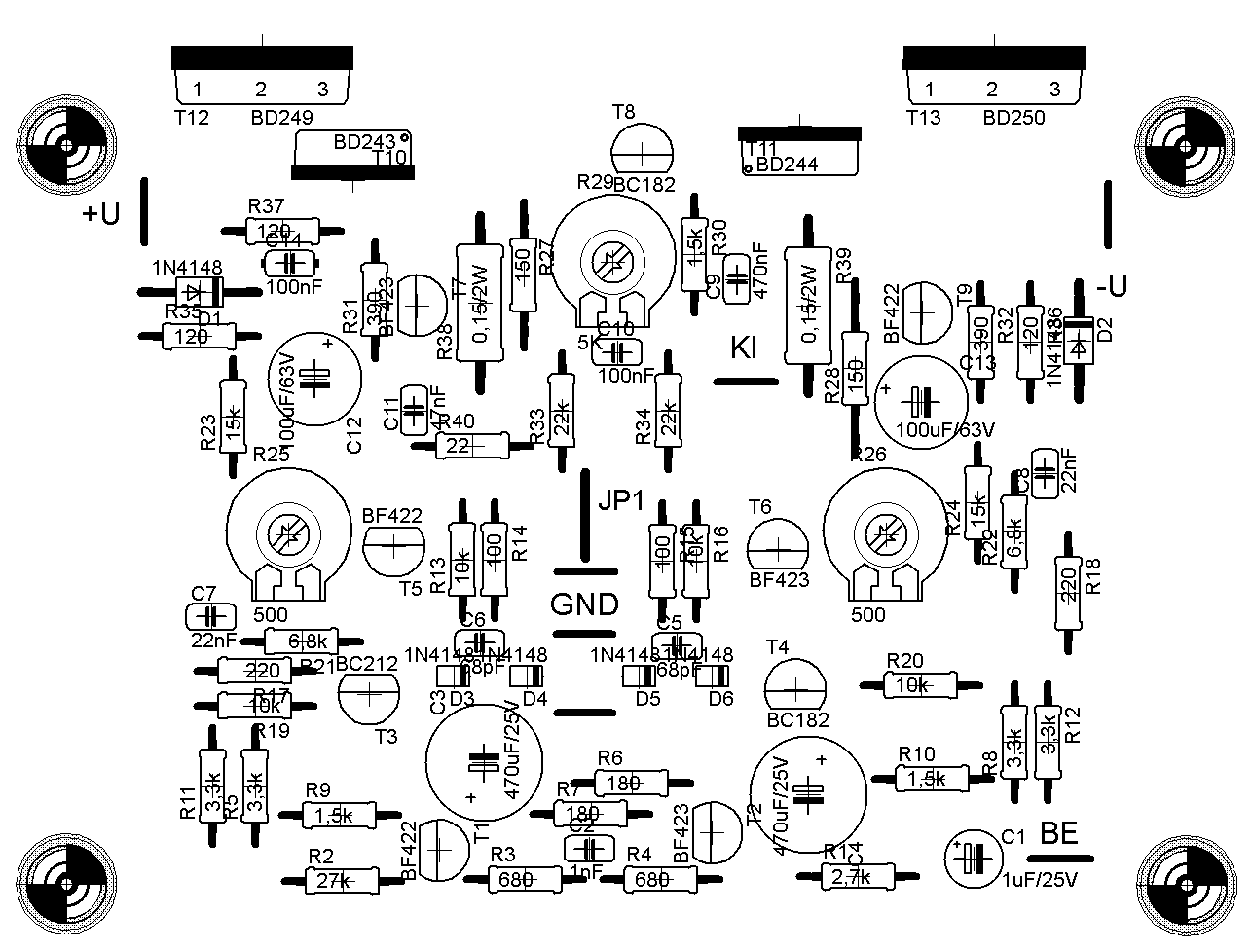

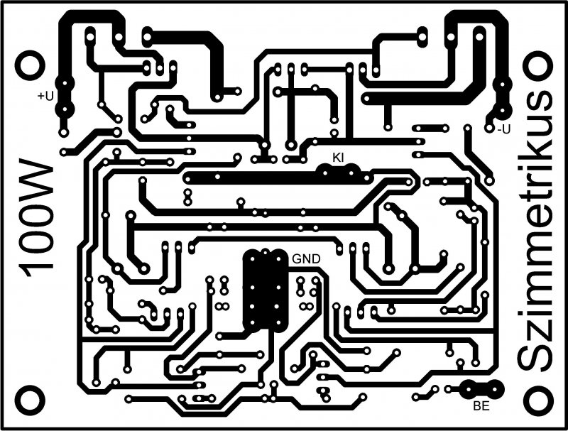

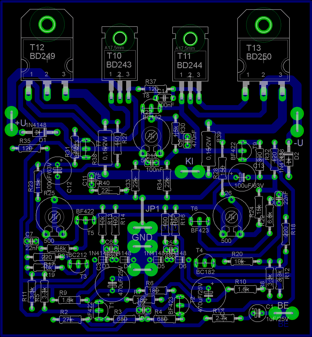

Üdv. Mindenkinek ha valaki szeretne egy jobb erősítőt csinálni min a Quad405.Szebb hangzásra vágyódik illetve hangosításra akarja használ akkor ez az erősítő teljes joggal tudom ajánlani mindenki figyelmében! 100W 8OHM dinamizmu,tökéletes,erőteljes hangzás.jobbat nem is kívánhatnék.
(#) Bassmester válasza Rik hozzászólására (») Jún 16, 2011 / 1
Ha erősítőt ajánlasz a figyelmünkbe, akkor egyszerűbb és hasznosabb ha a kapcsolási rajzát teszed közzé.
(#) ThomAce válasza Bassmester hozzászólására (») Jún 16, 2011 /
Egyetértek veled.
A kérdésem Rik-hez, hogy milyen erősítőről is beszélünk? 100Watt 8Ohmon mekkora torzítással jár? Mekkora az IMD és THD? Mekkora az erősítő frekvenciatartománya? (Ugyebár itt a -3db-es pontokra gondolok.)
A Quad405-nél jobb hangú AB osztályú végfokot nehéz készíteni. Olvasd el szerintem highand cikkét amit a Quad-ról írt, meglátod miért is.

(#) ThomAce válasza Rik hozzászólására (») Jún 16, 2011 /
Nincs is szó arról, hogy lehurrogtad volna. Senki sem gondolta így. Csupán leírtam, hogy mire érdemes figyelni. Én is estem korábban olyan hibába, hogy más tapasztalataira támaszkodva minősítettem egy erősítőt.
Én azt mondom, hogy azonos helyen, azonos körülmények mellett több erősítőt tesztelve lehet csak elmondani, hogy melyik tetszik nekünk jobban. Nagyon nem mindegy egyébként a hangfal sem, amin meghallgatjuk. Sem a szoba, sem a zene, zeneforrás. A kábelekről nem is beszélve.
Elég sok végfokot építettem már. Volt közte A osztályú, AB osztályú, mindenféle IC-s végfok. Mindeddig a legjobb minőségű erősítő a Quad405 maradt. Nem hiába tekintik sokan etalonnak.
Viszont,ha sikerülne felraknod egy kapcsolási rajzot az erősítőről, akkor meg tudnánk építeni mi is, tudnánk véleményt mondani.

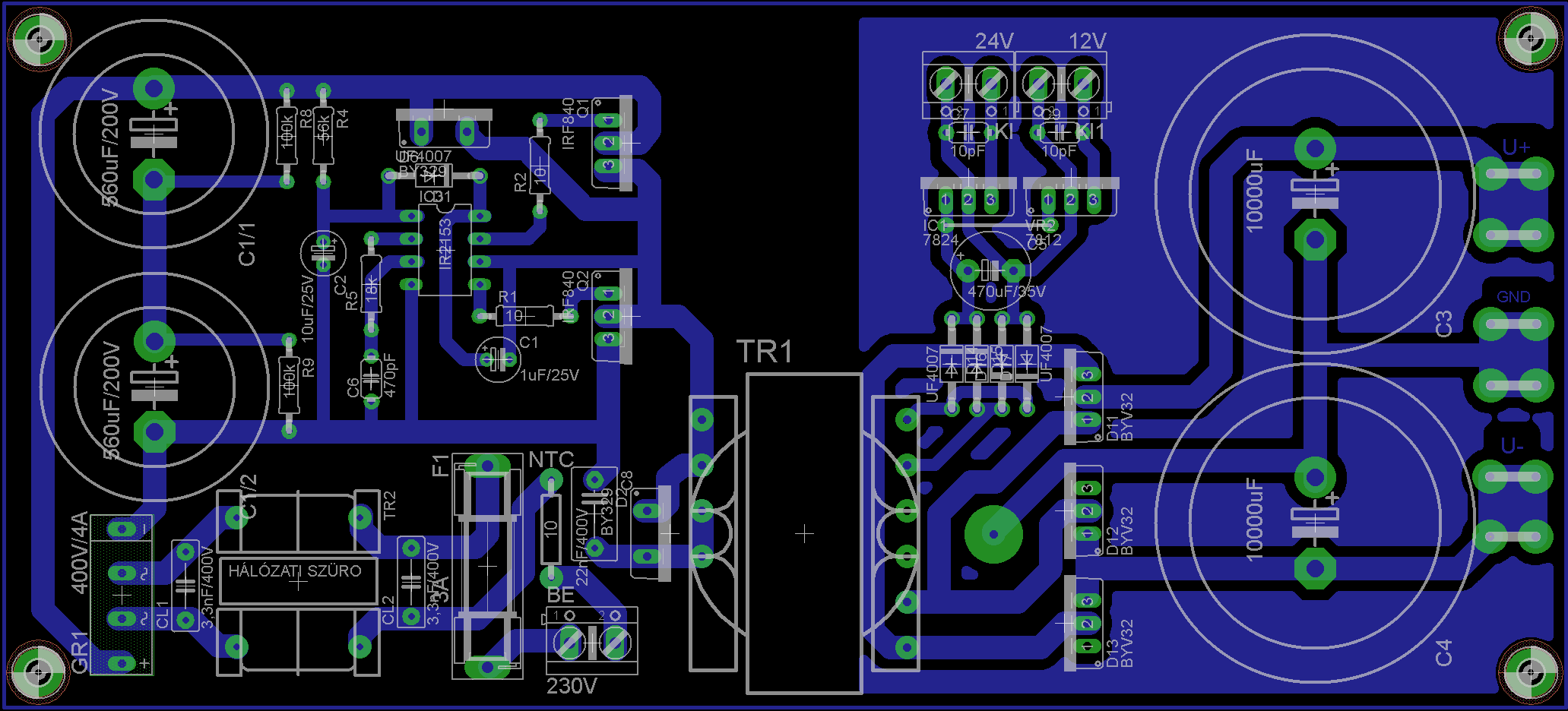

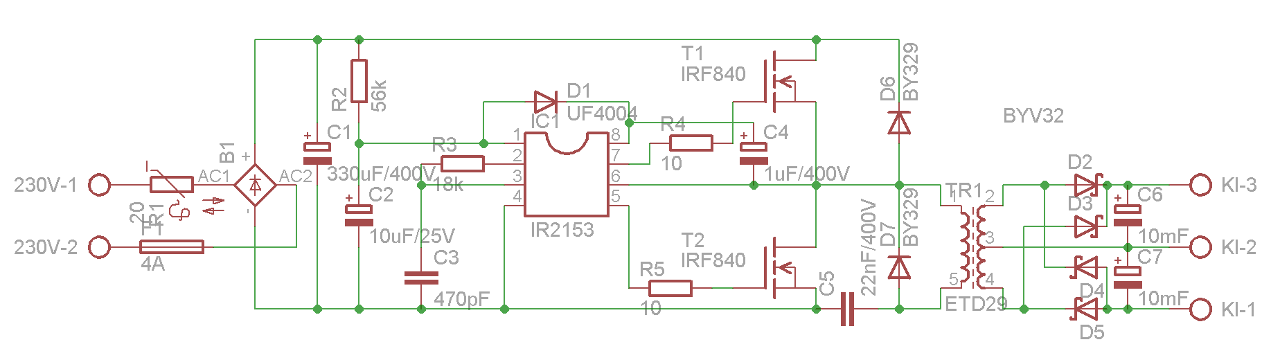

Itt egy PWM tápegység az enyémnek a fejlettebb változata.de még nem tesztelt.ha valaki esetleg meg építené és mondana pár infót róla akkor meg köszönném.Üdv.
Köszi szépen. Na ezt a tápot néztem ki magamnak én is. Van hozzá minden otthon!
(#) Rik hozzászólása Jún 16, 2011 /
Nagyon Szívesen.óóó hát az nagyszerű, nekem nincsennek sűrűn itthon ilyen alkatrészek.:/

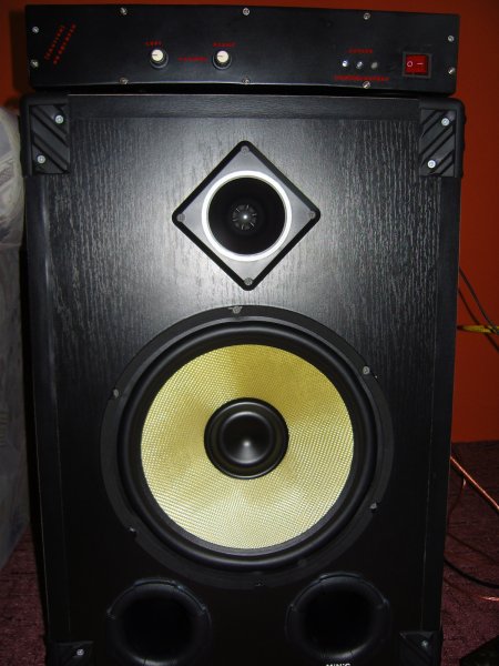

Üdv. Most hogy az MJ-tranyókról jutott eszembe hogy valaki csinált-e már Melody (tranzisztoros) erősítőt/végfokokat?mert nekem így a kapcsolás nagyon be jönn meg ahogy szépen rendesetten meg van csinálva a kapcsolás,szóval a kinézete az egész jó így.de valaki valaha épített ilyeneket közülletek?lehet a közeljövőben csinálok egy két ilyen, vagy a szériából valamelyik végfokot.
(#) dudassandor1 válasza Rik hozzászólására (») Jún 16, 2011 /
Ha jól emlékszem, akkor emersys kollégánk megépítette. És nem is akárhogyan !!

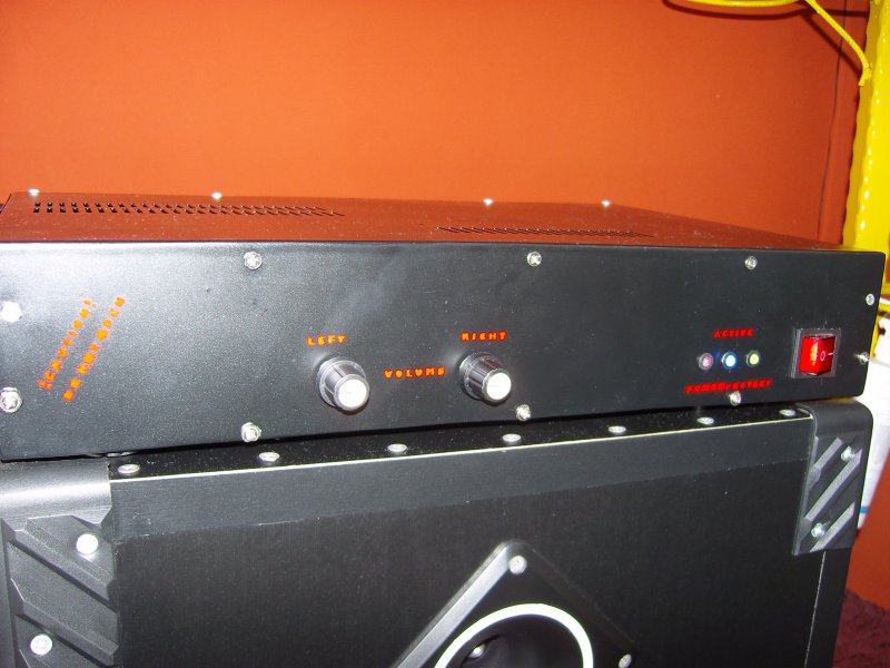

(#) emersys válasza Rik hozzászólására (») Jún 16, 2011 /
Hali.
Igen én lennék a bűnös az építését illetően :hide: , végül is sok sok mérés és töprengés után mégis leváltottam, erre : Bővebben: Link
A helyzet az hogy az imént linkelt végfok, irgalmatlan jó paraméterekkel rendelkezik,és hangképileg sajnos 2x odaveri a melody-t... :yes: , ( az a osztályú JLH-m nak nincs ilyen hangja)
Ettől eltekintve csak ajánlani tudom, mert nagyon megbízható kapcsolás. Jobb is h nincs bent visszahajló karakterisztika , ne is tervezz bele, mert a darlington meghajtáson tranziens-t fog kelteni, játszottam vele épp eleget...
Csak elektronikus rövidzárvédelmet csibálj hozzá.!
Én ma megcsináltam végre az enyémhez, Ez az egy panel tudja a túlvezérlést, rövidzárat, kimeneti dc-t, és késleltetést, valamint egy termikus hőkapcsolás is lett bele tervezve.
Szintén az npn-pnp tranyókon néz feszültség esést, csak ez esetben a relét mondja, nem a meghajtó tranyók korlátozását ami nem mind1!
Mellesleg, egy trimerrel kalibrálni lehet a terhelő impedancia nagyságát (tűlvezérléskorlátozás)
Pár kép róla:

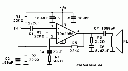

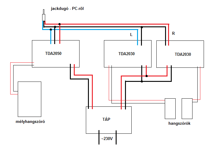

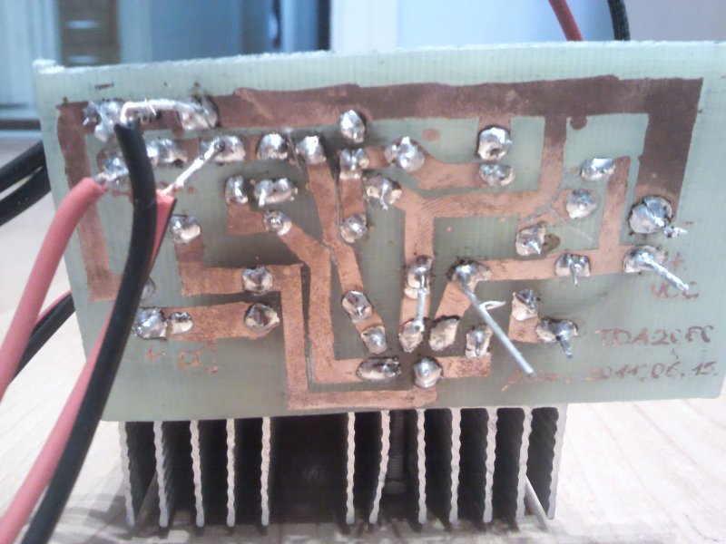

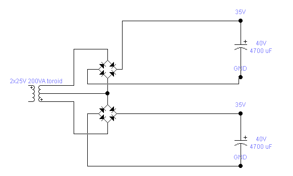

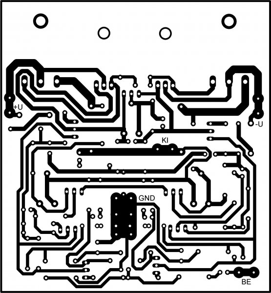

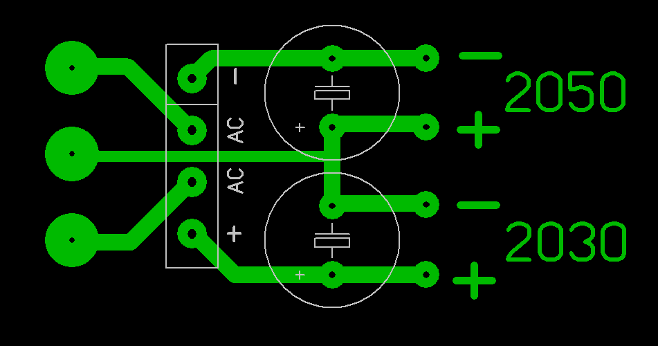

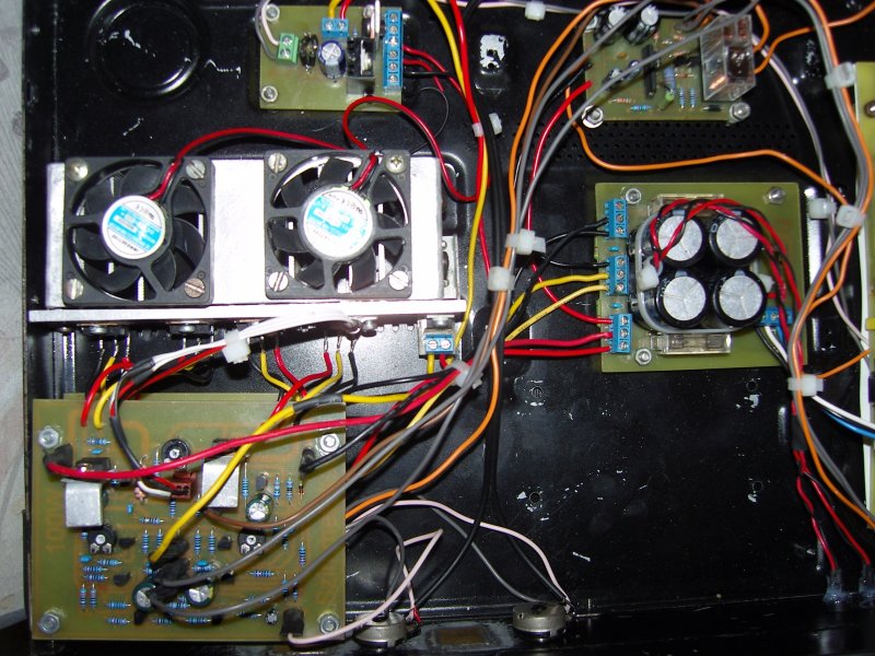

Lenne egy nagy problémám, és remélem, tudtok nekem segíteni!
Meghalt a 2.1-esem és úgy döntöttem, csinálok helyette.
Választásom a TDA2030A-ra és a TDA2050-esre esett, úgy, hogy a mélyet az utóbbi, a két első hangszórót pedig két-két 2030-as (nem hídban, külön panelon a két oldalnak).
Meg is építettem őket, először teszt jelleggel egy 12V-os adapterről üzemeltettem. A 2030-asok pöccre indultak, a 2050-es pedig pár panelon lévő kisebb hiba kijavítása után szintén szépen működött.
Mivel hosszabb üzemidő után is jól működtek, úgy döntöttem, építek nekik egy 2x35V-os tápot, ehhez volt itthon egy 2x25V-os 200VA-s toroid.
Meg is építettem, bár a lehető legegyszerűbb, de rámértem és műödött, ahogy kell.
Rákötöttem az egyik oldalra a két 2030-ast, a másikra pedig a 2050-est. A bekapcsolás pillanatában a 2050-es úgy ahogy volt, felrobbant, a két 2030-as pedig vígan szólt tovább.
Először volt egy elméletem, miszerint letestelt az IC, ezért vettem mégegyet és ezúttal sokkal körültekintőbben ültettem be, szereltem fel hűtőbordára. Mikor rendben találtam, ismét rátettem a tápra, jelforrás nélkül. Ekkor hangosan búgott a hangszóró, de nem történt semmi. Amint elindítottam a zenét (PC-ről), megint kirobbant az oldala. A 2030-asoknak továbbra sincs semmi gondjuk.
Van ötletetek, miért lehet ez?
A táppal lehet a baj? AZ IC-k elbírják a feszültséget, a 2050-es pedig tudtommal hővédelemmel, rövidzárlat-védelemmel is el van látva.

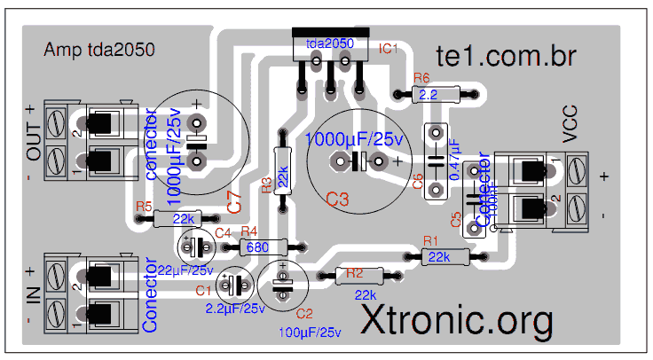

A 2050-est az adatlapjában lévő asszimetrikus tápos kapcsolás alapján, egy neten talált nyáktervvel építettem meg, mellékelem ezeket, valamint pár fényképet, a tápom kapcsolási rajzát, és az egész tömbvázlatát.
Bocsi hogy ilyen hosszú lett

(#) ThomAce válasza gabesz.mi074 hozzászólására (») Jún 17, 2011 /
A nyák elkészítésekor arra figyelj oda, hogy megfelelő vastagságú legyen a vezető rész. Ne marjon alá a maratófolyadék. Továbbá lakkozd is le maratás és tisztítás után a nyákot, különben oxidálódik.
Nekem van telifóliás Quad nyákom. Eredeti Angliában készített verzió. Nagy becsben tartom. Nincs még kifúrva sem! Viszont az gerjedékeny. A Quad 405 honosított nyákja nem veszélyes. Nem tudnék olyan pontot mondani, amire nagyon oda kéne figyelned. Ha azt vasalod ki és jól csinálod - márpedig miért ne csinálnád jól - akkor nem lesz vele gondod.
Gondolj bele, hogy mennyibe is kerül egy elkészített panel... Lakkozva van, alkatrészek bejelölve, kifúrva. Neked meg nyomtatgatnod kéne, maratni, fúrni, lakkozni. Sok sok pepecselős munka, ha a munkaórát beleszámítod, akkor többe kerül a házilagos legyártás, mintha megvennéd.
Minden végfokhoz kell tranzisztorokat válogatni. Ez alól nem tudok kivételt.
A TDA-s végfokod pedig alapvetően 4 okból gerjedhetett.
1- Tápszűrő kondenzátorok értéke nem volt jó.
2- Az IC + / - lábai közé kell egy 100nF-os kondenzátor.
3- A kimenetre kell egy RC szűrőtag
4- Az erősítő kimenetére kell egy megfelelő kondenzátorokból és egy 10Ohm-os ellenállásból álló RC tag.
A vékony paneles verziót már többször megépítettem. Egy darabot sem hoztak vissza, hogy elfüstölt volna. Az enyém is átélt "pár" bulit.
Egyébként ha Quad-ot akarsz építeni, akkor használj MJ15003-as végtranyókat. Abban nem fogsz csalódni.
(#) reloop válasza Avion hozzászólására (») Jún 17, 2011 /
A táp kialakítása a hibás. A trafó két szekunderét külön tudnád választani, vagy csak 3 kivezetésed van?
(#) Avion válasza reloop hozzászólására (») Jún 17, 2011 /
Igen, csak három kivezetésem van, bár úgy, hogy a középső valójában két -gyárilag- összeforrasztott vezeték együtt, egy szigetelésen belül.
A jelenlegi tápodnál a két GND összekötésével egy teljesen szokatlan áramkört hoztál létre.
Ha van lehetőséged válaszd külön a szekundereket, mikor egymástól teljesen függetlenek akkor már a fuffer kondik negatív kivezetéseit összekötheted.
Ha nincs, akkor hagyd el az egyik egyenirányító hidat, és a felszabaduló kondenzátort kösd párhuzamosan a másikkal. Az így létrejövő tápra rákötheted mind a három IC-t.
Még jó, hogy nagyobb kár nem keletkezett
(#) storm válasza Avion hozzászólására (») Jún 17, 2011 /
Ha nem tudod szétszedni 2 külön tekercsre, akkor szerintem így csináld meg a tápot:
