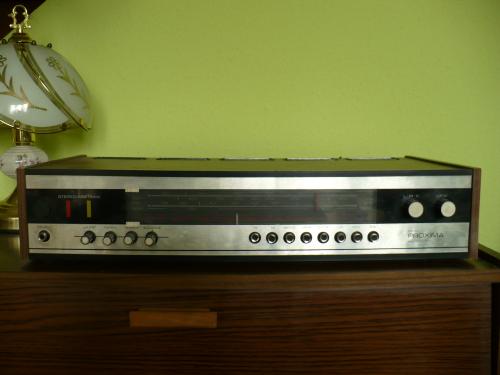

(#) Oneill válasza Legu hozzászólására (») Márc 24, 2009 /
Ha főleg a mély tartománya halkul, recseg (ahogy szokták mondani leül a végfok) nagyobb bemenő jelnél és a hangfalak is rendben vannak, impedancia tegyük fel jó, akkor nagy valószínűséggel a táp pufferkondija ment el. Próbáld meg azt megnézni, de mielőtt kiveszed süsd ki a kondit, mert nem szerencsés hozzányúlni ha töltve van.
A hangfalak újak vagy esetleg régi hi-fi hangfalak? a 35 W 4 Ohm-ból következtetek egy régi Videoton vagy Orion hangfalra. Az is lehet, hogy az évek során a mélynyomó (vagy inkább szélessávú hangsugárzó) gumi pereme elérett, így mikor nagyobb bemenő jelet kap a végfok nem bírja a láda. (Ebben az esetben jóformán csak a lengőcsévén lóg az egész membrán)
Ha ez a szitu, akkor vagy megragasztod, mert lehet kapni gumiperemet, de el lehet szórakozni vele, vagy megcsináltatod, ami jobb lehet, vagy veszel új hangsugárzót.

(#) Flatlander válasza Legu hozzászólására (») Márc 27, 2009 /
Ismerős erősítő nekem is volt kettő is,ami a képen van ugye? Szerintem kár vele foglalkoznod egyszerűen nemjó semmire.Nekem is ezvolt velük a gondom és puffercsere se segített.Talán max fél bass-al ellehet hallgatni akkor még bírja de akkorse nagy hangerőn.Szerintem nemsokat számít melyik bemenetbe dugod a bemenő jelet,legalábbis nekem sokat nemszámított.Ha csak kis hangerőn akarod hallgatni akkor nézdmeg a puffert hátha de amugy nagy hangerőt főleg sok bass-t egyáltalán nembír,nagyon kevés neki az a táp,főleg ha mindkét végfok terhelve is van akkor totálisan kevés.Elvileg 2x20w-ot tudna 4ohmon,ehez legalább illenne 60-80w táp hogy szóljon is.Esetleg ha nagyon használni akarod szerezz bele másik tápot.Amugy a puffer ami bennevan 4700uf 40v.
(#) didyman válasza Legu hozzászólására (») Márc 27, 2009 / 4
Életem legelső erősítője volt ez. Azt kell tudni róla, hogy germánium tranzisztoros a végfokozat, ami sajnos jelent némi kellemetlenséget melegedés kapcsán (90 fokos záróréteg felett elhalnak, ez a bordán kb. 60 fok maximum) és időfüggő dolgot. Mivel a bordája a sík hátlaplemez, ezért nagy dolgokat nem szabad várni tőle, de hozzá illő hangfalakat tisztességesen megszólaltat azért. Ami probléma szokott lenni nála, az a fiziológiai hangerőszabályzás, meg a forraszok, illetve a nagyfrekis kompenzálást végző fóliakondik. Főleg ezutóbbira gyanakszom, ha itt hiba van, akkor gerjedésnek indul a végfok, és ettől fullad meg, ami ha jól emlékszem, nem a tápegység felől keletkezik, hanem bemenőjel-határolás miatt, ami végeredményben a végfokokat védi extrém disszipációtól. Szétszedni nem nagy ördöngősség, az isostat kapcsolók forraszait érdemes átnézni, a fóliakondiknálsokszor alattomos oxidáció miatt vész el a kontakt, én az összes forraszt végignyálaznám rajta, nem keresném a ludast. A végfokpanel baloldalt van, jól szeparálva. Egyébként gusztusos végfok belülről, szépen van megcsinálva és a hangja, bár halovány emlék, egészen kellemes volt (miután a végfok nagyfrekis kopmpenzálását enyhítettem ), úgyhogy ha szeretnél egy viszonylag szép küllemű, nem túl átlagos gépet, akkor tartsd meg. Lámpái, ha kiégtek, pótolhatóak, szerintem érdekes a színe is , előlapra egy kíméletes, de alapos tisztítás ráfér . Baloldalt látsz kis fehér műanyag vackokat a skála alatt-felett, na az kérem a memória . Betologatod kedvenc adóid behangolt pontjára és így tudni fogod, hol vannak . A rádió része amúgy nem működik? Vagy csak OIRT, ha jól emlékszem? Ahhoz szerintem bagóért lehet szerezni CCIR modult és belehegeszteni, akkor nem kell neki külső tuner sem.

(#) Legu válasza didyman hozzászólására (») Márc 27, 2009 /
Igen a képen látható Proxima 408 asról van szó! A rádiója egyáltalán nem működik, és végeredményben mióta utánaolvastam ugy döntök nem tartom meg. Köszönöm szépen mindenkinek a segítséget. A hangja amugy valóban szép, de mivelt vaterán 1000-2000 forintért lehet működőt venni nem éri meg a javítást szerintem. Egy szép emléknek jó lesz, vszínű veszek egy jobb sztereo erősítőt.

(#) bgsf válasza Legu hozzászólására (») Márc 28, 2009 /
Egy régi erősítő felújítása tök buli! Főleg ha eredeti, vagy nagyon hasonló alkatrészekkel történik! Egy kis utánajárás, olvasás és már nem leszel láma a dologhoz, hanem kezded megérteni mi miért is van egy erősítóben. A vaterán árult erősítőkkel ugyanígy járhatsz, csak lehet hogy egy év múlva! Szerintem újitsd fel és milyen boldog leszel ha megszólal!
A tápkondikat cseréld ki, mert már biztosan kitikkadtak! Lehetőleg ne kínaira.
Ha a deck bemenetre kötöttél bármilyen jelforrást az kárt nem okoz, ugyanis annak 0,775-1,5V a bemenő jelszintje ami még nem okoz túlvezérlést!
A befulladás oka a mélyhangoknál egyértelműen a pufferek kis kapacitása. Jártam így erősítőnél amibe kis puffereket tettem, és a mélyhangoknál "leült" a végfok!
Remélem segítettem.

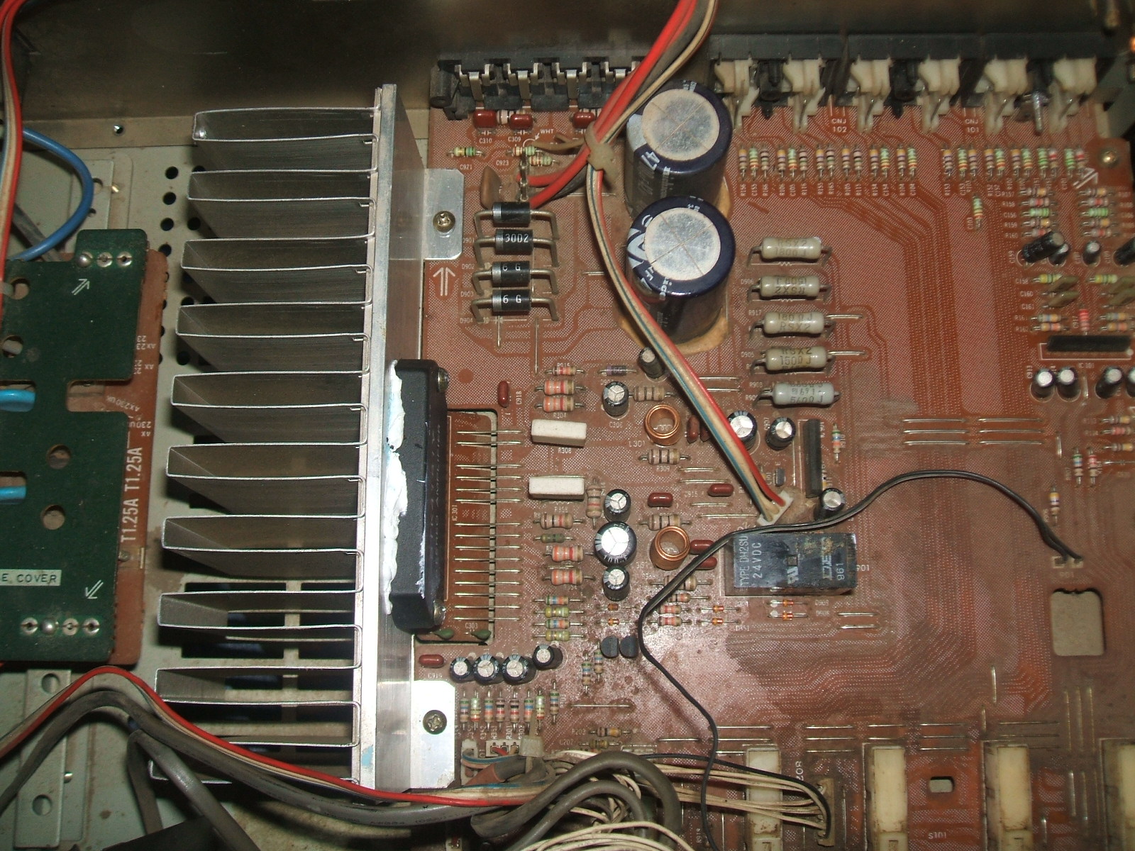

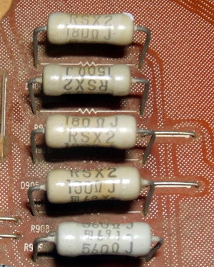

(#) Attila19900713 hozzászólása Júl 14, 2009 /
Sziasztok! Lenne egy kérdésem: mi lehet a baja az erősítőmnek ha az ellenállások rögtön bekapcsolás után felforrósodnak? A képen látható hogy megvan barnulva. Pár perc hangosabb zenehallgatás után meg lekapcsol. Gyanakszok egy kondira amihez ha bármilyen fém tárggyal hozzáérek ugyanúgy lekapcsol. Mit tanácsoltok, mit csináljak? Köszi a segítséget

(#) szamóca válasza Attila19900713 hozzászólására (») Júl 14, 2009 /
Ha jól látom ez egy STK végfok. Azért kapcsol le a védelmi relé, mert DC van a kimenetén. Mérj rá és megtudod.
(#) djgombi válasza szamóca hozzászólására (») Júl 16, 2009 /
Sőt szerintem az első kép alapján még valami bele is lett öntve legalábbis nagyon foltos a panel! Úgyhogy nem kell csodálkozni rajta
(#) szamóca válasza djgombi hozzászólására (») Júl 16, 2009 /
Szerintem az az évek során rárakódott por.
