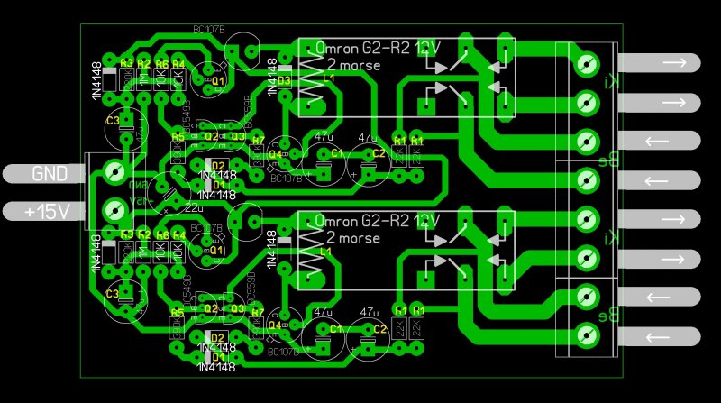

Meg szeretnék kérdezni valamit a saját koppanásgátlómról. A nyákrajzot csatolom.
A kérdésem az, hogy a C1 es kondenzátornak a + lába a GND n van. Ebben nem vagyok biztos, hogy ez így jó, És ezt szeretném megkérdezni, hogy így helyes e? Valamint, azt, hogy egy 1,5VA os trafo elég lenne e neki?
A panelon van még egy 15 V os rész is, de az máshoz kell. Én ezt a panelt vagy egy éve készítettem, de még nem üzemeltem be. Esetleg láttko e még más hibát?
Köszönöm szépen: lewi

(#) Kovidivi válasza lewi hozzászólására (») Máj 23, 2010 /
Ha jpeg kép IS lenne, jobban örülne mindenki!
(#) lewi válasza Kovidivi hozzászólására (») Máj 23, 2010 /
Bocsánat. Mellékelem azt is.
Ui: azt már észrevettem, hogy a tranzisztorok megfelelő lába nincs a gnd re kötve.

(#) proli007 válasza lewi hozzászólására (») Máj 24, 2010 /
Akkor már egy hiba kijavítva. De a stabilizátornak, nem csak a bemenetére kell szűrőkondi, hanem a kimenetére is. Plusz mind két oldalon egy-egy 100nF a gerjedés ellen.
Viszont a másik tápegységnél semmilyen kondi nincs. Sem puffer, sem kimeneti, sem gerjedés elleni. Ha a kondik a panelen kívül lennének, akkor meg nem lehet így huzalozni. Egyenirányítóról a kondira és arról a stabira. De a két 100nF-nak közvetlen a stabi mellett a helye!
üdv! proli007

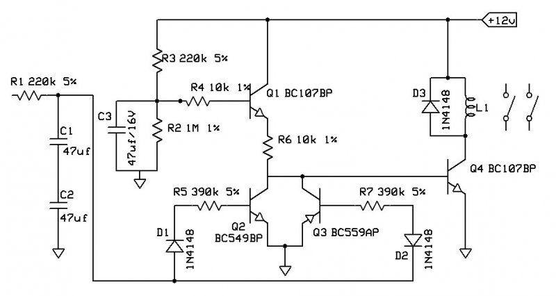

(#) lewi hozzászólása Máj 24, 2010 /
Csatolok egy nyálrajzot. Esetleg így gondoltad a b.) verziót? Helyes a rajzom e szempontból?
szerk: a felső része amit átalakítottam, az alsóval most épp ne foglalkozz (Bocsi)
köszi: lewi

(#) lewi válasza proli007 hozzászólására (») Máj 24, 2010 /
Csiszoltam még a rajzon.
Így elvileg már tökéletes? Mind a két reléhez bekötöttem egy-egy led et, és a tápot is megpróbáltam helyesen bekötni. Esetleg lellenőriznéd e, hogy a táp ellátása mind a két egységnek megfelelő e, és hogy a led jól van e berajzolva. (a négyzet pad a pozitív oldalát jelentené)
Ja és a kondikat átrajzoljam, vagy azokkal mi legyen?
Esetleg látsz e rajta egyéb hibát?
Nagyon szépen köszi mindent!
Sokat segítesz!
Új áramkör, új hibák..
- Ha a táp nincs is a panelen, egy szűrőkondinak illik itt is lenni.
- Hiányzik ar R6-ról a Q4 bázisára menő vezeték.
- Q2 C-E fordított, és ezzel egy időben a D1-et is meg kell fordítani. (Q2 PNP tranyó, és a bázisának negatív feszültség jár.)
- A D3 diódát, közvetlen a relére tedd, mert az induktív lökésnek a Led nem biztos hogy örülni fog. Tehát a D3 katódját, tedd át a Led katódjára. (Ja, a diódáknak nem pozitív oldala van, hanem anódja és katódja)
- Az R1-el nem kell kerülgetni a relé lábait. Ott van mellette jobbra a vezető sáv.
- Azt nem tudom mit szeretnél a kondikon átrajzolni, jó, az így ahogy van.
üdv! proli007

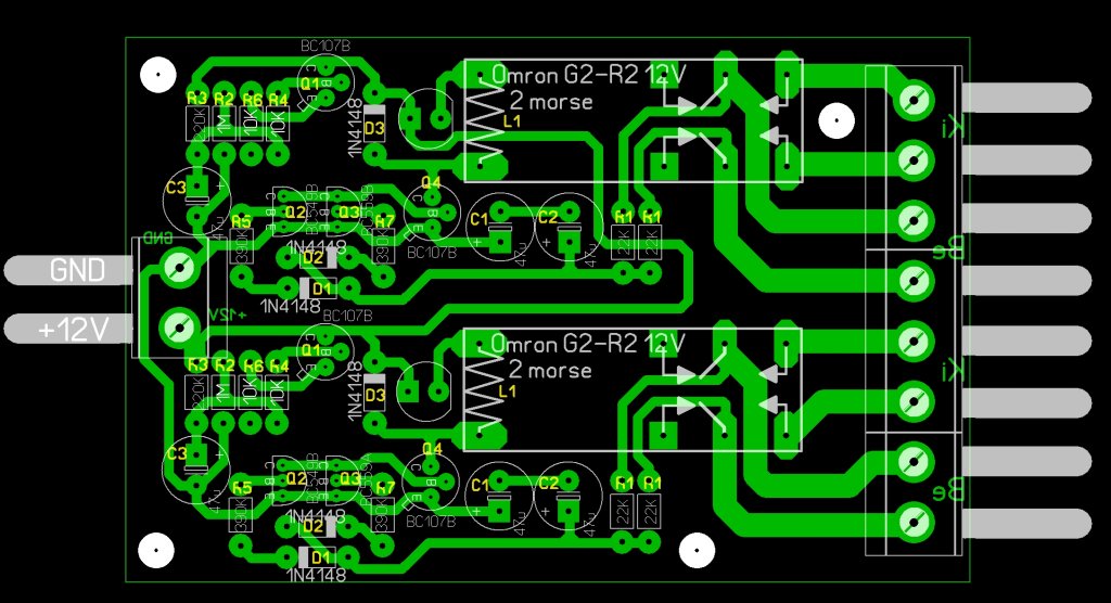

Megpróbáltam kijavítani amiket mondtál. De sajnos nem nagyon értem, hogy a Q2 miért nem jó. DE megpróbáltam megfordítani két féle képpen is, az alsó, és a fölső rész is egy változat. Valamint az alsó rajzon a D1 et is megfordítottam, de ha a kapcs rajzot nézem, akkor én a D2 t raktam volna be fordítva, így a felső rajzon azt fordítottam meg. Csatolom az így kijavított panelrajzot, és a biztonság kedvéért a kapcs rajzot is.
Köszi mindent! lewi
(#) lewi válasza lewi hozzászólására (») Máj 24, 2010 /
Akár hogy nézem az adatlapot, a Bc559 és a BC549 lábkiosztása ugyan az, szóval valószínűleg én vagyok a bugyuta, de sajnos még nem tudom, hogy miért, és hol
Rájöttem, hogy mi lehet a probléma.
Q2 NEM PNP hanem NPN, mivel ez a BC549, és a Q3 a PNP ami egy BC559. És ha már így nézzük, akkor a felső változat a helysebb. Csak az EBC tokozást kell kicserélni CBE re, és elvileg úgy helyes lesz.
De kérlek javíts ki, ha tévedek!
Kösz: lewi
Igen, csak én nem tudtam melyik kapcsolást készítetted el. Mert egy másik rajzon (DRAGON) a tranyó fordítva van..
A helyzet az, hogy mind kettő változat helyes lehet, de mindenképpen a PNP tranyónak kell hogy a dióda a negatív bázisfeszültséget biztosítsa..
Áramkörileg, az NPN tranyónak kollektor feszültségének pozitívnak kell lenni az emitterhez képest. A PNP-nél negatívnak. (Mert a kettő között, a belső "diódák" fordítva vannak. És erősítő alkalmazásoknál alapvető üzemállapot, hogy a bázis-emitter diódák nyitóirányban de a kollektor-bázis diódák záróirányban vannak előfeszítve.)
Viszont egy tranyó, képes működni akkor is, ha a kollektor-emittert felcseréljük. Csak éppen az addigi 200..400-as áramerősítési tényezője (béta), 5..10-re csökken. Ha ezt figyelembe vesszük, és nem zavaró az erősítés csökkenés, akkor működhet fordítva is. Itt is ez az eset áll fenn, de lehet hogy a fordított bekötés miatt, az áramkör küszöbfeszültsége (ahol a védelem megszólal) negatív irányban nagyobb lesz, mint pozitív irányú hibajel esetén..
üdv! proli007
Rendben, És bocsánat! Sajnos az én hibám, hogy nem csatoltam egyből a kapcsolási rajzot...
Akkor most ismét átjavítottam, amit írtál!
Akkor esetleg így már okés a panel?
A kondik így jók?
Köszi mindent!
lewi
Minden oké, de szerintem
- A 47µF-os ekkora nem polarizált kondit nem fogsz találni. Viszont ha nem polarizált a kondi akkor felesleges a két soros, elég lenne egy 22µF-os kondi is helyette.
- Tápszűrésnek egy 10..22µF-os elkó jobb lenne, mint a 100nF. Mert itt gyors működések nicsenek, csak relé áramok.
- Az R3 ellenállással tegyél párhuzamosan egy diódát, úgy hogy a katódja nézzen a táp felé. Ez segíti a táp kikapcsoláskor a C3 kisütését. (Gyors visszakapcsolásnál, nem lesz késleltetési idő..
üdv! proli007

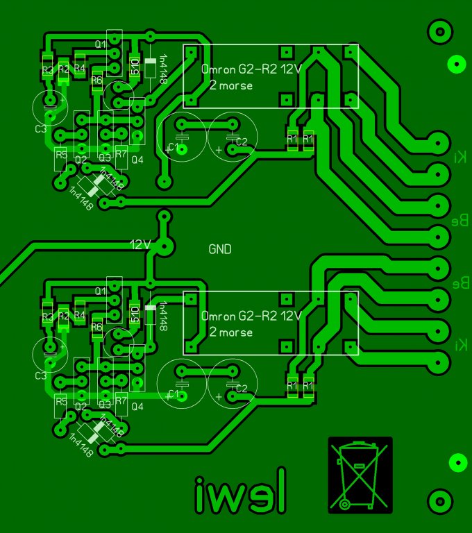

Most már szerintem kész. Felteszem, hátha még is találtok rajta egy kis hibát
Nagyon szépen köszönök mindent! Főleg Proli007 segítsége volt nagyon segítőkész!
Köszönök mindenkinek mindent még egyszer!
lewi

(#) proli007 válasza lewi hozzászólására (») Máj 25, 2010 /
Látom szeretsz mindent meg változtatni. Mert most már a tápfeszültség, 15V. De felhívnám a figyelmedet, hogy így a relé árama már közel 50mA lesz, a Led típustól függően nem biztos, hogy örülni fog neki.
üdv! proli007
(#) lewi hozzászólása Máj 25, 2010 /
Igen, az csak egy kis félreértés volt. Csak szeretnék egy tökéletes nyákot, amit esetleg lehetne csatolni a cikkhez, természetesen akkor, ha tényleng jó, és ezzel is megköszönni a sok segítséget, amit kaptam!
A 15V ot javítom 12 re.
lewi
