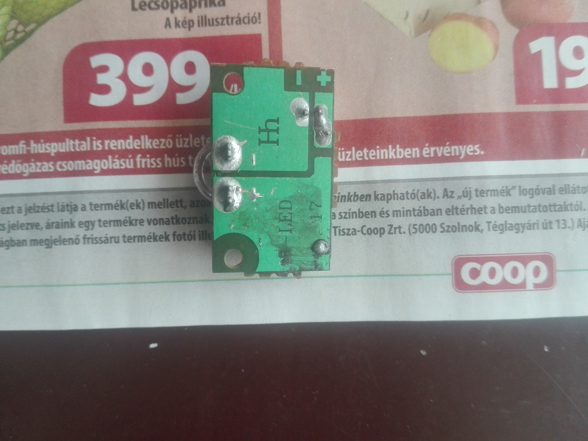

10 lába van, akárhogy számolom
Meg attól, hogy 1. db LED vagy LED csoport van a "búra" alatt.
Köss rá egy 1.5V - os elemet. Ha nem világít 2 db. -ot. Ha van labortápod, állits be rajta 20 mA -es áramkorlátot és kezdd el 1V -ról, majd emeld a feszültséget, amég az áramkorlát bekapcsol.
Köszönöm a tanácsot, 45 éves mérnöki gyakorlattal meg tudom oldani a feladatot. Nem én kértem tanácsot, hanem "aramis" főrumtárs, aki odáig sem jutott el, hogy nem izzó van a képen!

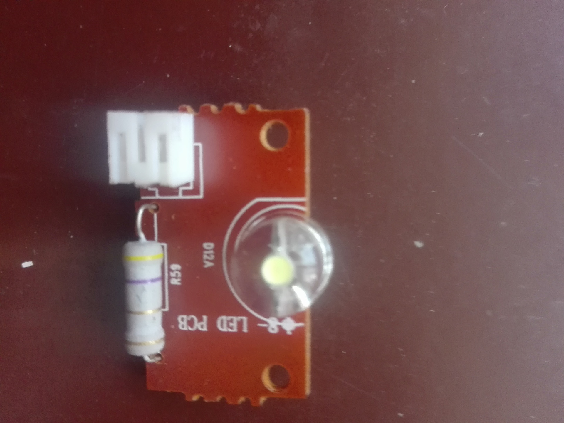

Ha korrekt munkát akarunk végezni, az elemmel sorbakötött ellenállás, (párszáz ohmos nagyságrendben) megnöveli az alkatrész túlélési esélyeit. A labortáp áramkorlátját én egy-két milliamperre állítanám kezdetben. Vannak kis áramú ledek is.
Az ellenállás már ott van a panelen ...
Azon a panelen, aminek nem ismered a hátoldalát.
Tulajdonképpen igazad van. Amég nem láttuk a hátoldalát, addig nem tudhatjuk. Én csak a józan paraszti ész alapján gondoltam, hogy egy sorkapocs, egy ellenállás és egy LED egy 2*3 cm -es panelen sorba van kötve ...
Mint kiderült ez egy rádiós lámpa volt nagy fényerővel
Ezek szerint, jól saccoltam: sorba vannak kötve.
Ha lámpában volt 1 vagy 2 db. ceruzaelemmel neki eshetsz. Ha 1 -el nem vagy alig világít, köss rá 2 -t.
A sárga:4, a lila:7 az arany:*0.1 Ha jól számolom: 4.7 ohm.

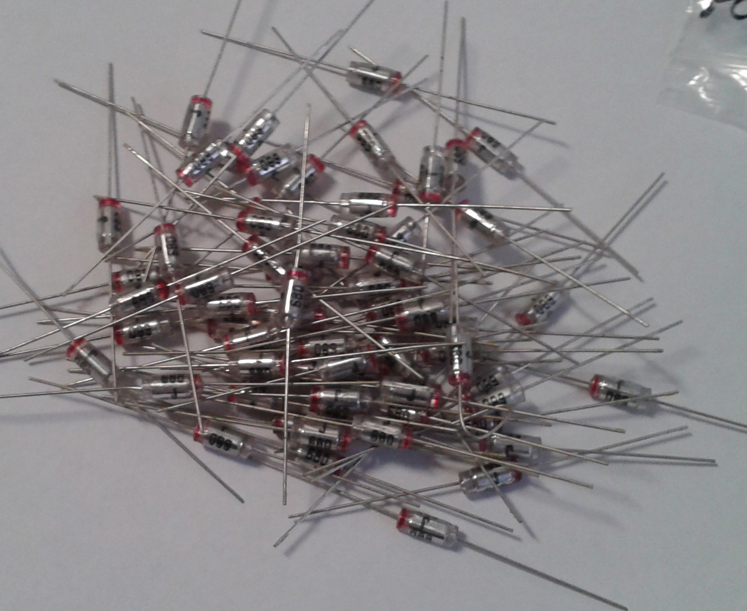

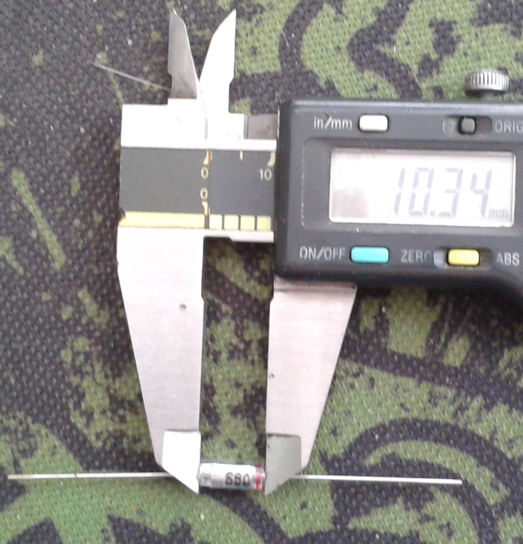

Bizonyára van tudója: Beszereztem néhány 680pF-es kondenzátort, ami az értéken kívül egy "J" jelzéssel van ellátva. Mégis, milyen feszültségig használható? Egyet megmértem kapacitását tekintve, pont a ráírt értéket mértem, örültem is oly annyira... A hozzászólás módosítva: Aug 11, 2020
Mivel nincs külön feszültségtűrésre megjelölve, ezért 63V-os lesz és J, mint 5% értéktűrés.
Ha csak annyi van ráirva, hogy 680 J akkor abból nem derül ki a feszültség. A J a tűrést jelenti, +-5%
Köszönöm mindkettőtök segítségét.

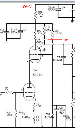

Akkor abból indulok ki, legalább 63V DC, amire készült. A rajzon látszik, hova szánom. vajon mennyi lehet ott a feszültség a kondenzátor sarkain?
Mindjárt számításaimba mélyedek, hiszen kb. 4 mA-nél több nem folyik abban a cső-ellenállás komplexumban.
Ui: Máris kiderült, a 63V-os alkatrész kevés. A hozzászólás módosítva: Aug 11, 2020

Abban a kapcsolásban ezt a kondit az R5 - ön eső feszej terheli, nem számoltam, de szerintem nincs ott több, mint 60V, a csövön tipikus beállítás esetén összesen 90 V a feszültségesés.
Sajna nem tudom kiszámolni, mennyi áram folyhat, de 2-4mA-t becsülve a 63V-os határfeszültségű alkatrészt nem találom megfelelőnek.
A 160V-os meg biztosan jó. Első dolgom lesz, ha majd feláll ez az erősítő, beírom a feszültségeket, amikkel a berendezés működik. Egyszerű amúgy, 22k x 0.002A 44V, 22k x 0.004A 88V Ez a becslés, a valóságot majd meg kell mérnem.
A felső csőfél anódján is van még egy ("csekély") 33 kohm, az alsó csőfél katódja alatt is "valamik", azokon tényleg nem esik feszültség?
Ha tényleg nincs igazam, akkor "negatívot" kérek! A hozzászólás módosítva: Aug 12, 2020
ne mán...
Az egész sorbakötött miskulanciára - csőfelek, 22k-33k - 350V a tetején, erre értettem, ha 2-4mA folyik - amit nem tudok, csak saccolok. Az alsó csőfél katódjában figyelő 2 ellenállást nem vettem figyelembe a nagyolás miatt. Ha így van - 2 vagy/től 4 mA - akkor a 22k és a fenti áramok a 44V-tól 88V-ot adják. A hozzászólás módosítva: Aug 12, 2020
Őszintén szólva, nem tudom kivezérlés közbeni dinamikus feszültség/áramváltozás mennyi lehet, csupán azt böcsülgettem, hogy a 680pF 160V os határfeszültséggel biztosan nem lövök bakot...
A becslésem csakis nyugalmi állapotra vonatkozhat. Ha azt feltételezem, hogy a cső drót és nem esik rajta feszültség, 6mA körüli áram folyhat. Az a 22k-n 132V-ot ejt. A hozzászólás módosítva: Aug 12, 2020
