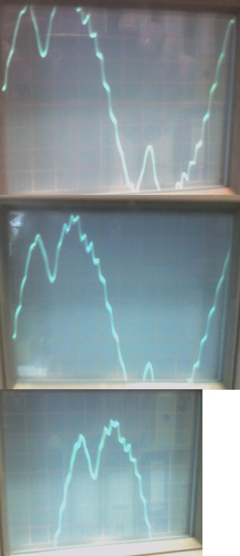

Olyan gondom volna, hogy egy benzines generátor 230V hálózati áramot kellene előállítson, de sajnos nem teljesen azt teszi. Frekvencia: 48Hz-49Hz Feszültség: 230-240V AC Ez még ok, DE majdnem a csúcs feszültségen esik hirtelen kb 70V-ot a feszültség, ami nem tart sokáig mindössze a freki tizede. Csakhogy ez pont elég ahhoz, hogy pl a szünetmentes tápegység ne tudjon normálisan működni. A generátor névleges teljesítménye 2200W, tehát jóesetben is max 2000W. A terhelés Kb 300W volt, amikor a képek készültek. Késöbb kb 1800W terhalés lesz rajta. Milyen módon lehetne eltüntetni a tüskét? Köszi, N

ezt minden félperiódusban, terheléstől függetlenül eljátsza??? sztem valami éreinkezési baja lehet a generátorban.. generátortémában nem vok annyira otthon .. de ha kommutátoros a gencsije, akkor én arra tippelnék... ---szerintem--- garancia?? csá
Helóka én sem vagyok annyira othol a témában de próbáltad ohmos fogyasztóval is?
Mondjuk egy reflektor Kb 500w . Szerintem a generátornak nincs baja hanem a szünetmentes táp (szennyezi )a tápfeszt.
Valószínűleg idazságod van, szünetmentes bemeneti kondenzátorának töltőárama okozhatja a letörést amikor a diódák nyitnak.
Jó lenne többet tudni a generátorról! Szinkron v. aszinkron, ha szinkron állandómágneses v, gerjesztett van-e fesszabályzó, ha van milyen. (Ha a frekvencia a fordulatszámtól fúggetlenül is változik valószínűleg aszinkron.) Az előterhelés megoldhatja a problémát bár a hatásfokot nem javítja. esetleg meglehetne próbálni egy ferrorezonáns stabilizátort. De óvatosan mert a generárort felidegesítheti!
Hibátlan generátor ilyet nem produkál. Én feszszabályzó hibára gyanakodnék, mert az esés nélkül is eléggé csipkés a jelalak.
No, köszönöm az eddigi segítséget, de valamit nem jól fogalmaztam meg...
Szal a generátoron mért jel ohmikus ellenállás mellett volt mérve (szükségvilágítás kb 300W). A végső cél lenne a szünetmentes táp ellátása, amit csak megpróbáltam, de oriási sípolások közepette tiltakozott... Az hogy a generátor milyen (aszinkron, szinkron)? Jó kérdés...sajna a könyvében nincs benne, ezt a linket találtam róla: http://www.realm.hu/products_list3.php?id=4 Ami biztos, hogy a szivató ráadása mellett is marad a mért jel.
Egy kicsit több adatot találtam itt: [url]http//www.sparkmotor.com/[url]
Sajnos angol nyelvű Úgy tűnik kefés szinkron generátorról van szó de nem vagyok otthon az angolban. (Van rengeteg kínai is de nekem az angol is kínai)) Ha igy van lehet szabályzó vagy kefe probléma.[
