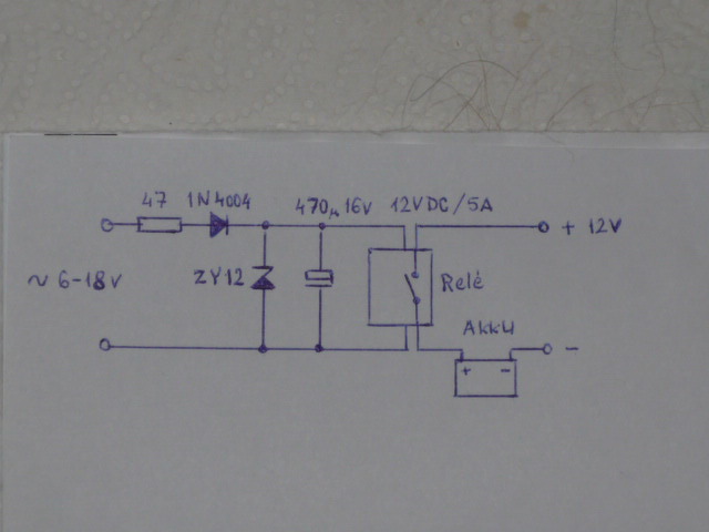

Tegnap csináltam egy egyszerű kütyüt, amit arra találtam ki hogy azok a fesszabályzók, amikhez akku kell hogy működjenek, megkapják a 12V-ot, ha viszont leállítják a motort, megszakítsák a 12V tápellátást. Automatikusan működik, nincs szükség külön kapcsolóra. Eredetileg LED-es világításhoz terveztem, LI-Ion akksi cellákkal (3 db. 2600 mA/h-s cellával), a kis fogyasztás miatt abszolút működő képes, sőt, index és féklámpa is egyszerűen megoldható. Ha valakit érdekel, szívesen írok róla és a kapcsolási rajzot is felteszem.
Most értem haza, de azért még ma felteszem a rajzot. A lényeg hogy a bemenetet a generátor kapcsaira kell kötni, ugyanoda mint a fesszabályzót. A többit majd holnap.
Folytatás:
A LED-es világítás nagy előnye hogy 15-20W-os generátor teljesítmény elegendő a komplett világításhoz, indexel, féklámpával együtt. Hátránya hogy alapjáraton villognak a LED-es izzók. Ennek kiküszöbölésére csináltam ezt a kapcsolást, ami rákapcsol egy akksit a világításra, így alapjáraton is van stabil 12 volt. Akksinak elegendő 3 db. Líthium cella, ami feltöltött állapotban 12,6V-ot szolgáltat, 2,6A terhelhetőséggel. Ha az összes fogyasztó be van kapcsolva, a maximális áramfelvétel 1,3A, tehát 2 órán keresztül bírná az akksi, ha a motor alapjáraton járna, ami úgy-e nem természetes üzemállapot. A mérések szerint, amikor a relére jutó feszültség 6V fölé emelkedik, a motor beindítása után, a relé bekapcsol, és rákapcsolja az akksit a világításra. A motor leállításakor a relé szétkapcsol. A motor normál üzemállapotában a generátor nem csak a világításnak szolgáltat energiát, hanem tölti is az akksit. A fesszebályzót úgy kell be állítani hogy a maximáli feszültség ne menjen 12,6V fölé, mert a Líthiumos akksi nem bír ki nagyobb feszültséget. Korábban már tettem fel ide rajzot agy olyan fesszabályzóról, ami pont jó ehhez az összeállításhoz. (2018.febr.27). Ebben az esetben 10V-os zéner diódával sorba kötött diódát kell alkalmazni, akkor lesz a max feszültség 12,6V. A 3 db Líthium cella így néz ki, mellettük a 9V-os elem a méretük miatt lett fotózva. Gondozást nem igényelnek, évekig használhatóak.
Elsőnek Link az említett hozzászólásra. Aztán pár kérdésem. Ha lemerült a Lithium cella, akkor mi korlátozza a töltőáramot? Azt ugye tudod, hogy a Lithium-Ion celláknak spéci töltőáramkörük van,ami figyeli a cellák feszültségét,áramát,stb... Ebayen vannak olyan kis áramkörök,amit megvédik a cellákat a túltöltéstől és a mélykisütéstől is. Pl:3 cellához védő De ez csak védő !!! Nem figyeli a töltési áramot és karakterisztikát. Elmehet az akkuk egymáshoz képesti balansza,stb... csomó probléma léphet fel idővel. Nem rossz megoldás, de még szerintem némi fejlesztésre szorul a hosszútávú stabil működés érdekében.
A valóság sokkal prózaibb, mint gondolnád. Jó pár éve használok Li-Ion akksikat, akkus fúrógépekbe, autósporszívóba, fejlámpákba, fényképezőgépbe, stb. Egy dologra érzékenyek, a cellánkénti feszültségük nem lehet több 4,2V-nál. Több töltőt is csináltam ezekhez, kivétel nélkül mindegyikbe stabilizátort építettem. A meglévő töltőkbe építettem be stabilizátor IC-t, hűtőbordával. Az akkus fúrógépemet már több mint 3 éve így használom. Az akku cellákhoz nagyon olcsón jutok hozzá, a piacon megveszem a laptopok kidobott akksijait, pár száz forintér. Két hete vettem legutóbb egy ilyent, 300 Ft-ér, 8 cella volt benne, abból 2 rossz volt, a többi teljesen jó. A képen ebből 3 db látható. Így 1 cella 50 Ft-ba van, ha tönkre megy cserélem. Érdekes hogy eddig még egyet sem kellett cserélnem. Évekkel ezelőtt kettőt is tönkre tettem, mert nem ismertem a Li-Ion akksik tulajdonságait, akkor mindent elolvastam róluk, azóta nagyon odafigyelek, nehogy túlfeszt kapjanak, mert tönkre mennek. A tönkrement akksik szakadást mutatnak, nem zárlatot, ezért abban a kapcsolásban ahova rajzoltam, semmilyen problémát nem okozna egy esetleges cellahiba. Viszont a fesszabályzót szigorúan be kell szabályozni 12,6V max feszültségre, még a legnagyobb fordulaton se mehet ez fölé. Eddig 2 ilyen fesszabályzót építettem, mindkettőt sikerült beállítanom erre az értékre.

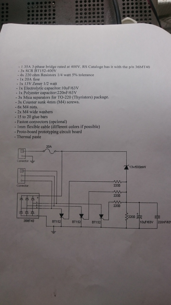

Megépítettem ezt a kapcsolást, de nem szabályoznak a tirisztorok, 30 volt is kijön. Hol a hiba, sajnos nem látom át, hogy működik? 3fázisú a generátor, kínai robogóhoz szerettem volna. Köszönöm előre is. A hozzászólás módosítva: Máj 11, 2018
Már nem tudom szerkeszteni az elöző hozzászólást. Működik a fesszab csak valamiért 2-3Ampernél jobban nem lehet leterhelni, akkor nem tölt. Levett akkuval ha felkapcsolom a fényszórót leáll a motor ,csak nagyon nagy fordulaton pislákol. Generátoron egyforma ellenálásokar mérek, és a feszkók is közel egyformák mindhárom fázison. Ha izzót rakok két fázisra az jól terhelhető. Help me.
A 3 fázisú generátor mekkora teljesítményű? Gyárilag hány W-os izzó volt a reflektorban? Ezeket tisztázni kell hogy közelebb jussunk a megoldáshoz.
200wattos tudtommal, de méregettem is "állandó" feszültséggel (akku), izzók elől 2x35w hátúl 5w, Gyújtás max 1A fordulat függvényében, automata szívató 1,5A fogyaszt, többi apróság műszerek, index stb az úgy sem állandó terhelés. Durván 100-120w kéne folyamatosan.

Idézet: „Levett akkuval” Ez erősen ellenjavalt, szerencséd, hogy a gyújtás nem adta meg magát! Írod, hogy két fázis jól terhelhető, a harmadikat miért nem próbáltad?
Értem. A Te motorod egy nagyteljesítményű áramellátással van készítve. Szerintem tökéletesen, csak eredeti fesszabályzóval fog működni. Esetleg az eredeti rajzát megszerezve, építeni egy újat. Biztos hogy a gyújtás is arról megy? Szerintem biztos hogy nem.
Én egy teljesen új világítást csináltam a motoromra, ledes izzókkal. A teljesítmény felvétele 8W. Jobban világít mint a 35W-os halogén, ami azelőtt volt a reflektoromban. 20W-os generátor adja az energiát. Ezt csak azért írtam, mert mindent meg lehet oldani, vagy megelégszel az eredeti energiazabálóval.
Működnie kell levett akkuval is, hisz ha bekrepál benne, hogy menne a motor, na meg sokan úgy használják, csak berúgókarral indítva. Gyári szabályzó 99%, hogy ugyanilyen legegyszerűbb hisz kínai csodáról beszélünk (Keeway ARN125) Minden a generátor követő feszültségszabályzó után megy, kivéve az induktív jeladó az a CPI gyújtáselektronikába megy. Egész jó a világítása 2x35w izzóval tehát 2db egyszerre világít.
Na de a lényegre térve én hibáztam 1 tirisztor lába zárlatos volt, mondjuk így a maximum még 13 volt feletti töltőfesz 8Amperig van. Lámpával kis fordulaton akkut zabál, normál 5000rpm körül menetközben 12,7Voltot csak megtartani képes, tölteni nem. Lehet ennyit bír a generátor , ez akkor derülne ki, ha le tudnám a 3fázist egyszerre terhelni,mondjuk egyenirányítva megtudnám, de gyanítom a generátor mágnese gyengültek az évek alatt (13éves). Akku nélkül is működik minden. Köszönöm a segítséget, egyenlőre így marad. A hozzászólás módosítva: Máj 14, 2018

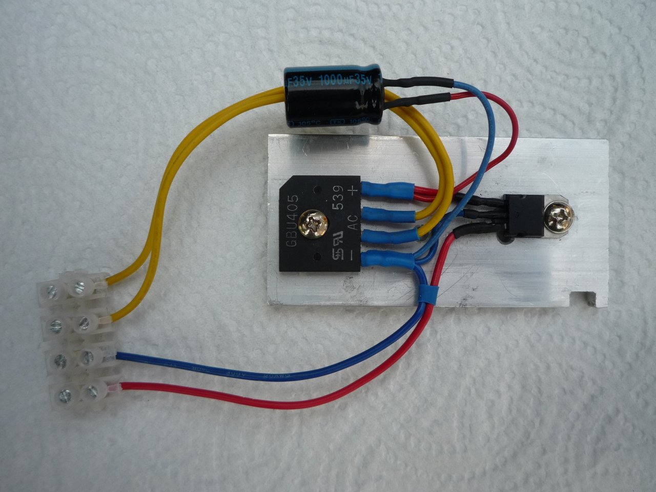

Először is elnézést kérek, hogy ilyen későn jelentkezek újra, de csak most sikerült megépítenem az általad küldött váltóáramú feszültség szabályzót.(kép) Az lett a problémám, hogy sehol sem találtam TYN416-os tirisztort. BT152-600-ast (600V 20A) forrasztottam be helyette, illetve a kondenzátor nem 25V 10uF, hanem 35V10uF. Dolgozik szépen, a 80W-os gyújtást 30W-os izzóval terheltem, de 8,5V fölé nem engedi a feszültséget. Valószínű, hogy a tirisztor nem megfelelő, 5 perc alatt kb. 60-70 fokra melegedett fel. A Gizmo feszültség szabályzójában amit szétszedtünk, TYN410-es van. Próbálkozzak esetleg 400V 12A-ost szerezni?
A tirisztor megteszi. A kapcsolásban levő zener feszültsége lehet kicsi.
Kicsit hűtsd meg a tirisztort. Ha emeled a feszültséget, csökkenni fog a melegedés is. A hozzászólás módosítva: Jún 6, 2018

Kicsit hűtsd meg a tirisztort. Ha emeled a feszültséget, csökkenni fog a melegedés is. Ez nagyon is logikus. 12 és 14V közötti feszültséghez milyen zenert javasolsz?
Találtam itthon egy ZPY24V-os zener diódát. Kicseréltem, de sajnos semmi változás. Terhelés nélkül alapjáraton 8,6V, maximális fordulaton 10,5V. Bekapcsolt izzókkal (25+5)30W-os terhelésnél alapjáraton 7,5V, maximális fordulaton 8,5V. (A gyári feszültség szabályzónál ugyanezzel a terheléssel alapjáraton 11V, maximális fordulaton 12,6V-ot mértem) Ha valakinek van ötlete, szívesen meghallgatnám.
