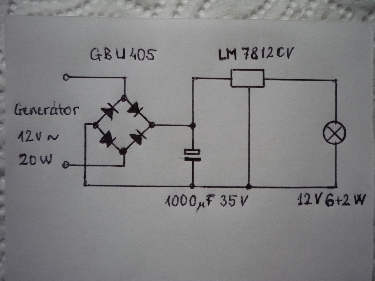

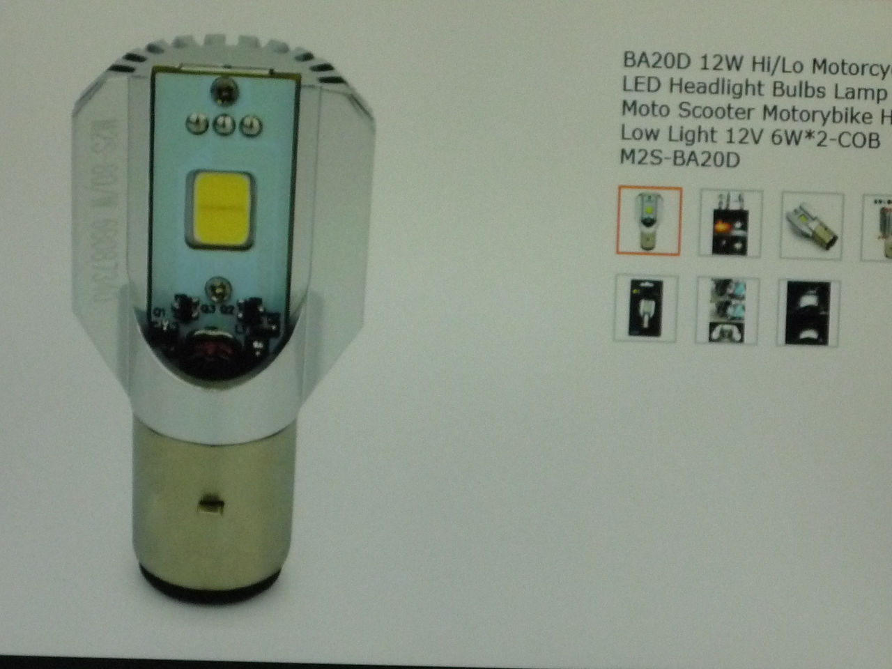

Annyit kell tudni a kapcsolásról hogy csak világításra való, 6W-os ledes bilux izzóval, meg hátra 2W-os izzóval működik tökéletesen. A generátor teljesítménye max 20W lehet. A fénye erősebb, mint a 35W-os halogén égőjé. A ledes reflektor izzó ilyen:

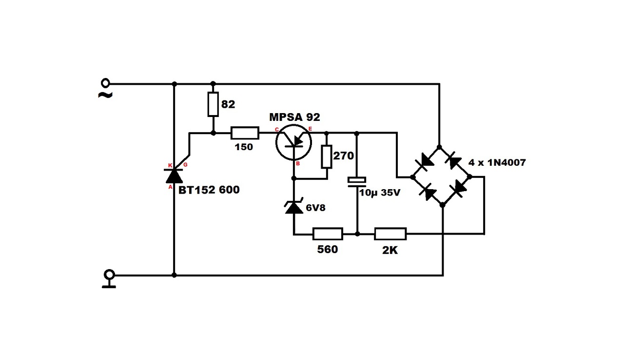

(#) ITI47 válasza anti2 hozzászólására (») Jún 9, 2018 /
Átnéztem újra az eredeti rajzot, annyi eltérést találtam csupán hogy az 1,5 k-s ellenállással sorba van kötve egy 470 ohmos trimmer. Próbáld meg növelni az 1,5 k-s ellenállás értékét, hátha az megoldja a problémádet. Itt a rajz róla:
(#) anti2 válasza ITI47 hozzászólására (») Jún 10, 2018 /
Nagyon tetszik a ledes megoldásod, de az a helyzet, hogy valahogy jó lenne emezzel is zöld ágra vergődni. Csak most 4 darabra lenne itt igény.
Nézegettem én is a rajzokat, és észrevettem ugyanezt, amit te is jeleztél. Azt hiszem erről van szó:

(#) anti2 válasza ITI47 hozzászólására (») Jún 11, 2018 /
Szervusz!
Először is megkövetek mindenkit, aki segíteni próbált. Az MPSA92 tranzisztor lábkiosztása EBC, én meg először CBE bekötést végeztem. Kicserélve alapjáraton terheléssel 10V, max fordulaton 11,5V. Az 1,5K ellenállást növelve csökkent az izzókon a feszültség. Majd megpróbálok 1,2K betenni, hátha akkor meglesz a 13V körüli feszültség. Még egyszer köszönök minden segítséget.
(#) ITI47 válasza anti2 hozzászólására (») Jún 11, 2018 /
Örülök hogy magadtól megoldottad a problémát. Remélem sikerül beállítanod a legjobbra.
(#) anti2 válasza ITI47 hozzászólására (») Jún 13, 2018 /
Elnézést, de a legutolsó hozzászólásom korrigálásra szorul.
Helyesen: Az 1,5K ellenállást növelve erősödött az izzókon a feszültség.
Végül itt a végső megoldás, amely már tökéletesen működik:
(#) pjg válasza ITI47 hozzászólására (») Jún 13, 2018 /
Ez hogyan bilux?
Azt írja
„op White Headlight Bulb LED Motorcycle 1x H6 BA20D DC 6V-80V 12W”
(#) ITI47 válasza pjg hozzászólására (») Jún 13, 2018 /
Látszik hozzá nem értő kereskedők írják az ilyen reklám szövegeket. Egyszer 12W-ot írnak, utána 2X6W-ot. Ez így egy szövegben marhaság. A 2X6W, nem 12W, már csak azért sem, mert az izzó elektronikája kizárja hogy együtt működjön a kettő. Ha a tompított mellé rá kapcsolom a reflektort, a tompított azonnal kialszik. Az izzóba épített elektronika csinálja ezt. Ha megnézed az izzó ledjeit, láthatod hogy 2 részből vannak. A felső a tompított, az alsó a reflektor. Igaz hogy nagyon közel van a két led egymáshoz, de foncsorba betéve, valóban tompított/reflektorként működik.
S a DC 6V-80V áll?
Kár, hogy nem jó a foglalata a Schwalbéba. Kipróbálnám.
(#) ITI47 válasza pjg hozzászólására (») Jún 14, 2018 /
Igen, működik többféle feszültségről, mert az izzóba áramgenerátort építettek, ami nem enged nagyobb áramot a ledre a megengedettnél. Építettek bele még fetes átkapcsolót is, a tompítottról a reflektorra való átkapcsolásra. Így mindig csak az egyik led világít. Különböző foglalatokkal lehet kapni, valamelyiket biztos be lehet rakni a motorodba.
(#) ITI47 válasza ITI47 hozzászólására (») Jún 14, 2018 /
A rajzát az egyenirányító-fesszabályzónak még nem tettem fel, most pótolom:
Úgy van ahogy írod. Valóban nem minden motorba jó. Mint írtam, a generátor teljesítménye nem lehet több 20W-nál. Csak ledes világításhoz való, ahol a max áram 0,66A. Egy 80x40x5 mm-es hűtőlemezen nincs melegedés. Viszont 300 Ft-ból kihozható és nem kell hozzá akksi.

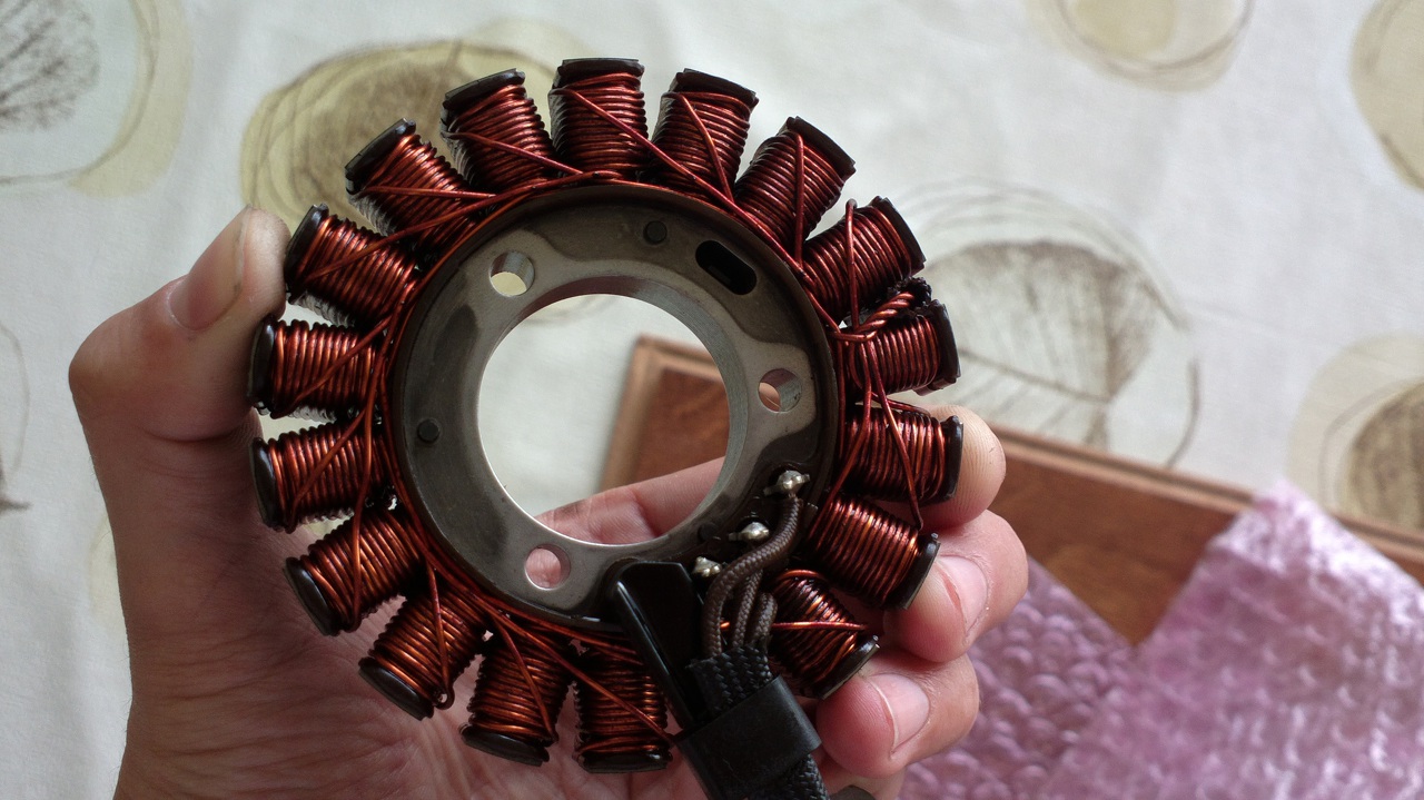

(#) Petyaa hozzászólása Jún 20, 2018 /
Üdv! Van egy Suzuki 125-ös Marauderem, a hiba jelensége az volt hogy elkezdett dadogni, kihagyni a motor, félre álltam, alapjárat szép de gázra elkezdett csörögni, de inkább kalapálni a blokk. Még párszor eljátszotta majd szerencsémre hazahozott.
Létezhet hogy a feszültség szabályzó adta meg magát? Nem mondom hogy forró, de eléggé meleg volt a hűtőbordája tapintásra. Bele szólt volna ennyira az ECU-ba hogy becsörög? Multival holnap tudom megnézni hogy miújság van.
(#) ITI47 válasza Petyaa hozzászólására (») Jún 21, 2018 /
A gyújtásnak nincs köze a feszültség szabályzóhoz. Külön rendszer. Máshol keresd a hibát, először a gyertyánál, az is okozhat ilyent.
(#) Petyaa válasza ITI47 hozzászólására (») Jún 21, 2018 /
A hibajelenség előtt gázadásra a fényszóró fényereje egy minimálisat csökkent, kb mintha a féket behúznám. Ez mindig így volt. De most miután bekövetkezett ez a galiba a jelenség nem mutatkozott.
Ma rámérek a töltésre.
A gyertya egy leheletnyit kormos, egy éves ngk, éppen valamelyik héten néztem a színét.
Azt még elfelejtettem leírni, volt hogy gyújtásra semmit sem csinált, majd egy gyújtás ki/be után az üres visszajelző halványan égett, majd megint erősen. Az saruk az akkun jók.
Nem akarok belemerülni a gyújtáshiba javításába, nem ennek a fórumnak a témája. Több minden okozhatja, amit leírtál, még üzemanyag ellátási hiba is. De a feszültség szabályzó biztosan nem okoz ilyen hibát. Azért csak méregess, abból nem lehet baj, estleg közben megtalálsz egy laza csatlakozót.
Megmértem, nincs töltés. A feszültségszabályzóba menő vezetéknél 5v feszültséget mérek, a kimenő is ennyi. Az akkun pedig 12v-ot mérek kereken gázadásra is ( világítás mindig megy ).
(#) ITI47 válasza Petyaa hozzászólására (») Jún 22, 2018 / 1
Húzd szét a fesszabályzó csatlakozót, ha a bemenő fesz ugyanennyi marad, akkor generátor hiba, ha felugrik a fesz sokkal magasabbra, akkor fesszabályzó hiba, valószínüleg.
(#) Petyaa válasza ITI47 hozzászólására (») Jún 22, 2018 /
Széthúztam és ugyanannyi maradt a feszültség
Meg kell vizsgálnod a generátor tekercseit. Sajnos ez elkerülhetetlen. Ha valamelyik tekercs jóval sötétebb a többinél, az lehet a hibás. Azon csak a csere segíthet. Ha szétkapod, csinálj róla egy közeli képet, hadd lássuk mi is hogy miről van szó.

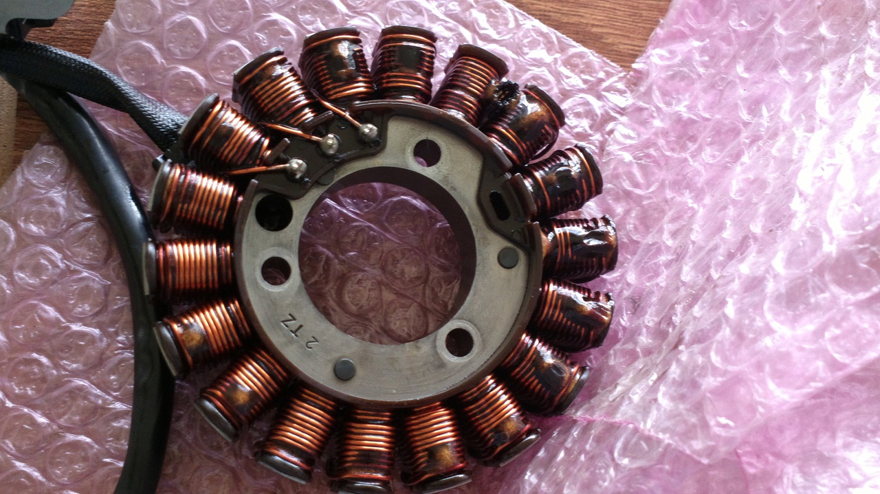

(#) Petyaa válasza ITI47 hozzászólására (») Jún 23, 2018 /
Ha szétszedi a szerelő akihez vittem, lefotózom majd Ha újra kell tekercselni szerencsére vállalnak ilyet.
(#) Petyaa válasza Petyaa hozzászólására (») Jún 26, 2018 /
Íme a kiszedett tekercs. Egy két égés folt van rajta, és szaga is volt.
(#) mex válasza Petyaa hozzászólására (») Jún 26, 2018 / 1
Első pillantásra nem látok zárlatot.. A mérést mindhárom fázis között elvégezted? Ha igen egyforma értéket kaptál? Illetve mértél feszültséget az egyes fázisok és a vasmag között (nem lenne szabad)?
