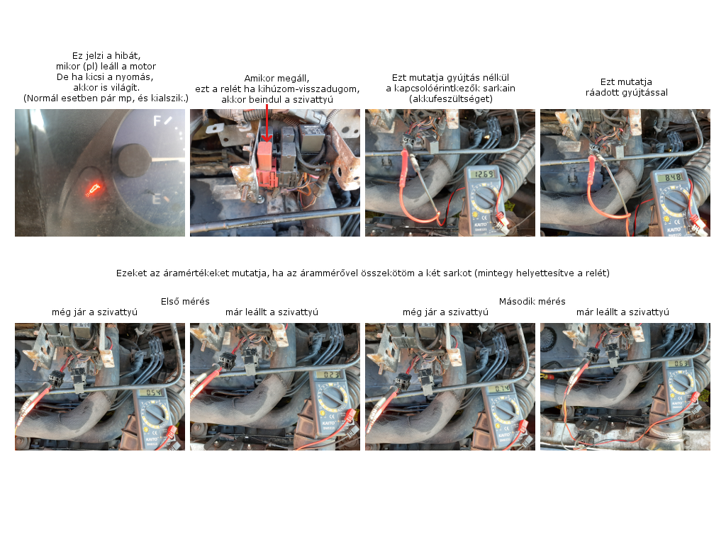

(#) szs hozzászólása Aug 1, 2021 /
Segítség, segítség...
van nekem egy Ducatom, (2001-es, ha ez számít), ami a következőket produkálja:
Ötletszerűen le-leáll (kigyullad a hibajelző, azaz a "piros injektor és már lassulunk, és megállunk), és olyankor hallom is, hogy nem hallom a szivattyút. Hiába adok újra "gyújtás".t, akkor is néma a szivattyú. De ha kiveszem a kulcsot, majd néhány másodperc várakozás után behelyezem a kulcsot -megy a szivattyú, megy az autó. De akkor is van, hogy nem alszik ki a piros injektorlámpa, és hamar le is áll. Eddig szűrőtömődés jelének gondolnám, azonban ma az történt, hogy ha leállt, és kivettem azt a barna relét (amit a képen mutatok is), majd visszatettem (gyújtás mindvégig rajta) már zúg is a szivattyú, akkor kulcs le - kulcs fel (ezt csak azért, mert ráindításvédett ez is, mint ma már a legtöbb autó), indul. Nekiálltam relélábat csiszolgatni, közben összevissza méregetni, de ugyanúgy ötletszerű a leállás. Van, hogy 10 métert, van, hogy 30kilométert megy (az ritkább).
Továbbra is szűrők cseréjét tartom célravezetőnek, de azért megkérdezném tőletek:
A mérések alapján gyanakodjak-é tápszivattyúra, vagy a tápszivattyú csatlakozójára, vagy egyéb hibalehetőségre?
A hozzászólás módosítva: Aug 1, 2021
(#) blasz válasza szs hozzászólására (») Aug 1, 2021 / 1
Ott mindenhol 12v-ak kell lennie min..A táp részén,és a kapcsolt részén is.
(#) szs válasza blasz hozzászólására (») Aug 1, 2021 /
Igen, ezért is tettem fel a kérdést, mert gyanús ez -csak tudni nem tudom...
A világításnál, és a kürtnél is ez tűnt fel, a különleges feszültségértékek, de ott szerencsésen meg is találtam a rossz összekötéseket. Ez viszont most megállított... haza hazaérek vele, de az nem a végső megoldás Meg most nem is ez a lényeges
Tápszivattyúnál keressem meg a csatlakozást? Kívülről hozzáférhető?
Előszőr keresd meg a hibát a relé foglalat környékén.Nézd át a testeléseket,az akkunál vannak nagy áramú biztositékok,azokat is mérd ki.Én biztos kipróbálnám fix 12v a szivattyúra kötve,hogy jelentkezik e a hiba.Semmit sem tud szét nyomni ha megy a szivattyú állandóan, az csak a magasnyomású pumpát szolgálja ki 1-1,5bárral.
De egy hibakód olvasás sokat segitene.
A relét lecsiszatoltam (a lábait), a reléfoglalatot csak addig bírtam szétszedni, amit a képen is látsz. Szerintem a most jövő héten veszek egyet (vagy négyet, mert négy ugyanolyan van egymás mellett).
A testeléseket át kell néznem, mert amióta megjavították (ami motorkibillentéssel járt) újra erősödik-gyengül a műszerfalvilágítás az iráyjelzés ütemében. Pedig azt már tavaly sikerült megcsinálni, most itt a motor környékén tényleg lehet testelési hiba... a kocsit amúgy is úgy hozták vissza, hogy az akkulefogatás nem volt rajta, az akkukábel bnem volt meghúzva, le is mászott az elsétáló akkuról, néhány anyát nekem kellett visszatenni, pótolni. Nem viszem oda többé
Ja, a hibakódolvasás tényleg sokat segít, de először meg kell vennem a hozzávaló kábelt. Mert ez nem OBD2.Ezen még az a háromtűs van, amiben az az érdekes, hogy két "madzag" van belekötve. Aztán ha megveszem, akkor kiderül, hogy Laci szgépe tud-e mit kezdeni vele (a szoftverben ugyan benne vannak az 1996-os kocsik is, de ő még csak OBD2-es kocsikkal foglalkozott)
De megveszem, persze. Azt a 3300-4000 Ft-ot rá merem szánni, amennyiért láttam.
Szóval: amit nem mertem megtenni, megtehetem? Kössem direktbe a relét (azaz azokat a kapcsait, amin mértem), és szaladjak Szolnokig, nem lesz baj?
Ma már nem, mert estére már megittam az ajándékfelest
De talán holnap délután azt akkor megpróbálom

(#) szs válasza blasz hozzászólására (») Aug 2, 2021 /
„Én biztos kipróbálnám fix 12v a szivattyúra kötve,hogy jelentkezik e a hiba.”
Kipróbáltam. A második relé kapcsolja le a szivattyút, azt átkötöttem, így még "gyújtás" nélkül is jár (a szivattyú) folyamatosan.
A sarokig nem jutottam el. És (bár szivattyúz) így is várni kell az újraindítással, mert csak akkor kap üzemanyagot. Ha azonnal ráindítok, csak forgat üa-hiányos hangot hallatva. Pár másodperc után egy pillanatra lekapcsol a hibajel, (de vissza is kapcsol), és akkor beindul. És most folyamatosan világít a hibajelző "piros injektor".

(#) blasz válasza szs hozzászólására (») Aug 3, 2021 / 2
A szivattyú folyamatosan megy üzem közben.Cserélj szürőt elsőre,és ha utána is rosszalkodik akkor kellene mérni egy üzemanyag nyomást a szivattyú után.Ha az is jó akkor a magasnyomású részen lesz problémád.
(#) szs válasza blasz hozzászólására (») Aug 3, 2021 /
Valóban, a szűrőre (szűrőkre) gyanakodtam az első hsz-ben is, azt a cserét úgyis meg kell csinálni, csak ez a relékivevés-visszarakás megzavart, azért kérdeztem itt. Azt a hibaolvasóhoz való kábelt (a három pinest) megrendeltem azért, aztán ha meglesz a szűrőcsere, meg kiolvasni is tudunl, akkor jelzek.

(#) szs válasza szs hozzászólására (») Aug 4, 2021 / 1
Megoldódott a dolog, off lesz belőle, de tanulság is, ezért csak leírom (és lehet, hogy valaki épp ebbe fut bele, biztosan kíváncsi lesz a végkifejletre).
Szóval a gázolajszűrő cseréje megoldotta a dolgot, még kétszer leállt utána, amíg kidolgozta azt a kis levegőt, ami a szűrő felrakása után belekerül (mert felöntöm ugyan színig, de egy kicsi buborékhely csak marad, meg hát ügyetlen teherautósofőr vagyok én, nem szerelő, csak kilötyögtettem belőle picit, mire beillesztettem a szűrőt a helyére ). De beindítottam, leállt, (világított a piros), újraindít, leáll, de a harmadik indítás előtt már kialudt a hibajelzés. Ma szaladgáltam vele 60 km-t, úgy néz ki, jó lesz.
Ja, tanulságot is ígértem
Az egyik az: ha megtanítottak a hiba felismerésére, és tudod is, hogy szűrőbaj lesz ez, hát ne hagyd becsapni magad a relé ki-betevésével. Azzal csak azt értem el, hogy többször ráindulva a szivattyú időlegesen átgyötört egy kis gázolajat.
A második tanulság, hogy ne hagyd az autót 8 hónapig állni. Kisujjamnyi vastagságú, kétkisujjamnyi hosszú "takony" lett az edény alján, amibe kieresztettem, majd kiöntögettem a régi szűrő tartalmát.
