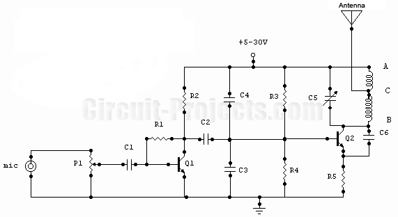

Hello, tudnátok ajánlani megépített, bevált vezetéknélküli mikrofon kapcsolási rajzát 87,5-108MHz-re?
Volt aki megépítette már a skori féle URH MIKROFON 1.-et? A válaszotokat várom. Köszi!

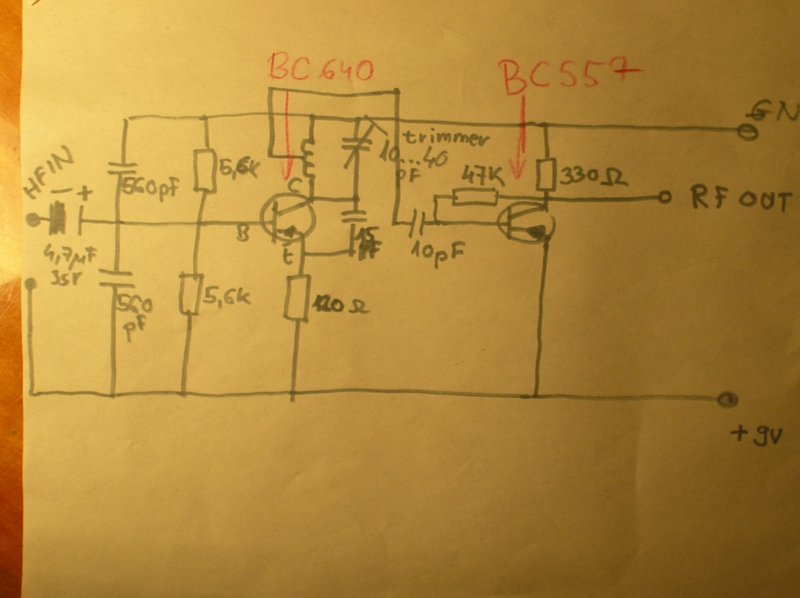

Ez az általam elkészített és műkődő kapcsolás, amit már két éve használok. Az első fokozatban, BC640-es tranya helyett nyugodtan használj BC 547-et, mint a második tranyánál
Ez a kapcsi azért jobb egy egyszerű egytranyosnál, mert egyrészt, ha 12V-ról járatod (akkumulátor!!), akkor akár 100mW kimenője is lehet, és stabilabb lesz a frekvenciád, mert az antenna nem közvetlenül az oszci tekercséről csatolódik, hanem egy külön fokozatról csatolod ki.
üdv
(#) e-sporadic válasza e-sporadic hozzászólására (») Nov 3, 2010 /
A hangbemenetre MP3 lejátszó stb. hangjelét kösd, ha mikrofont akarsz kell még egy hangerősítős fokozat. A második fokozatban, a 330 ohmos ellenállást csökkentheted 200 ohmra ezzel is nő a hatótáv.

Egem is érdekel a kapcsolás,viszont felmerült bennem egy-két kérdés:Egyrészt a tekercs adatai érdekelnének,másrészt,a második tranyónál B-C között(?) lévő 47KOhm-os ellenállás csatlakozik a kollektrohoz?Apropó,bár nem vagyok profi,de nem fordítva kellene a tápfesz?
Máté.
(#) MetexM válasza e-sporadic hozzászólására (») Nov 3, 2010 /
Hello! Ha kapcsolási rajzon a második tranyó BC557-es és nem BC547-es amit írtál. Viszont ha működne 547-el annak örülnék, mivel 557-es tranyóm nincs.
Viszont engem is érdekel, hogy mik az induktivitásod pontos adatai? Képeket raknál föl az adóról? THX!

A tápfeszültség polaritása helyes, ezek PNP típusú tranzisztorok, ahol az "emitter" + polaritású
A 47Kohm a kollektoron van, az állítja be a tranzisztor munkapontját. A tekercset illetően, 2x 2.5 menet, azonos irányban csévélve, átmérő 6mm tekercstest, 0.6-0.8 mm huzallal.

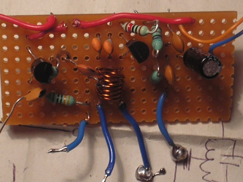

(#) MetexM hozzászólása Nov 4, 2010 /
THX Reuter! Tegnap megépítettem (újból) ezt a kapcsolást, mert nem tudtam elhinni, hogy nem működik. Pár órányi próbálkozás után, és a kondik értékeinek változtatása után sikerült behoznom az adót a rádión )))
Szóval tényleg jó és működik. Ezután úgy határoztam, hogy a trimmer kondit (aminek X értéke van) rendesen beültetem a panelba. Nos ettől fogva nem találtam semmilyen frekin a rádión. A trimmer kondit visszaforrasztottam direktbe az induktivitással párhuzamosan. Ennek ellenére még mindig nem tudom befogni az adót, miért lehet ez?
Próbáltam a tekercset is biszkurálni de semmi. A tápfesz 5VDC volt.
A légmagos tekercsem adatai:
1x 0,6mm vastag rézdróttal 5mm átmérőre 5menet
1x 0,6mm vastag rézdróttal 5mm átmérőre 3 menet
Várom a segítségeteket!
(#) Reuter válasza MetexM hozzászólására (») Nov 4, 2010 /
Lehet, hogy nem állsz messze a megoldástól...
De:
Az egész szerkezetet be kellene építened egy árnyékolt fémdobozba, vagy ha más nincs, akkor NYÁK lemezből forrassz össze egyet, az is jobb mint a semmi
Még egy nagyon fontos, de jelentéktelennek tűnő dolog:
A tápfeszültséggel párhuzamosan, rögtön ahogy a panelre megy a két vezeték, kell kötni egy 100nF-os kerámiakondit. Ez is nagyon fontos, mert enélkül nem szeret az egyébként is érzékeny oszci elindulni.
Üdv R.

A problémát megtaláltam és megoldottam! Működik és nagyon szépen szól!! 12V-ról 70cm-es kanóccal 200-300m-t mértem vele Ha nem gond elküldhetnéd a másik stabilabb adónak a kapcs rajzát Köszi!
(#) e-sporadic válasza MaTe193 hozzászólására (») Nov 4, 2010 /
Szia! Válaszolok akkor a felmerült problémákra: A tekercs egy fadobozos Orion Tv tekercséből készült, a drót vastagsága körülbelül 0,5 mm.
Az adó tekercsadatai: 5mm átmérőjű teki, 6 menetes a negyedik menetnél ( nem tudom melyik irányból de nem is lényeges:s) van megcsapolva, onnan jön ki a csatoló kondi. A legegyszerűbb ha egy filctollra felcsévéled a hat menetet, és egy jó minőségű bicskával a megfelelő menetnél, megpucolod a szigeteléstől egy kis ponton a drótot, illetve be is ónozod már ekkor.
Az adóhoz nem véletlenül nem mellékeltem nyákrajzot, mivelhogy nincsen, nem is marattam,próbanyákra készült.
Az alkatrészek lábai lehető legrövidebbek legyenek, erre nagyon figyelj, és ha te is próbanyákra dolgozol sztem a legjobb ha egy tömbbe forrasztod össze a csomópontokat, lehetőleg kerüld a hosszu cin összekötést a járulékos induktivitások kapacitások miatt, meg ne nagyon legyenek hosszú drót összeköttetések.
Tudom nem egyszerű megvalósítani, de ha megtervezed és ezekre odafigyelsz(plusz elemet, akkut használsz, tápegység helyett, a hangkimenetre mp3-at kötsz rövid kivezetésel, vagy mikit), egy nagyon jó kis adót lehet összefabrikálni.
Másik válaszom: igen, természetesen a Bázis-Kollektor közti 47 kilós ellenállás csatlakozik a kollektorhoz, és ez a csatlakozási pont egyben az is ahova kötöd majd a 75 cm körüli antennadrótott is.

A BC547- s BC557-s közül mindkettő hangfrekvenciás tranzisztor, de simán elketyeg 100 MHz-s sávban is, szerintem helyettesíthető egyik a másikkal.
Ennek ellenére én nem ajánlom, hogy másik tranyót használj, mint ami bevált és a rajzon fel van tüntetve
(nagyon sokat kibírtak ezek a tranyok több órás üzemet melegedést 12 V-os fesz mellett).

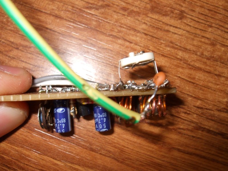

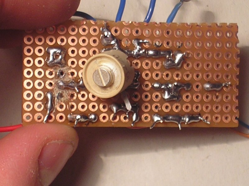

Itt egy fénykép az adorol is, bár ez azóta át lett jócskán építve a drót összeköttetéseket megszüntettem, és az ellenállásokat fekteve helyeztem el, de a hátfényképről ezen is láthatod hogy hogy gondoltam, hogy egy tömbbe forraszd össze az azonos helyen lévő alkatrészlábakat.
