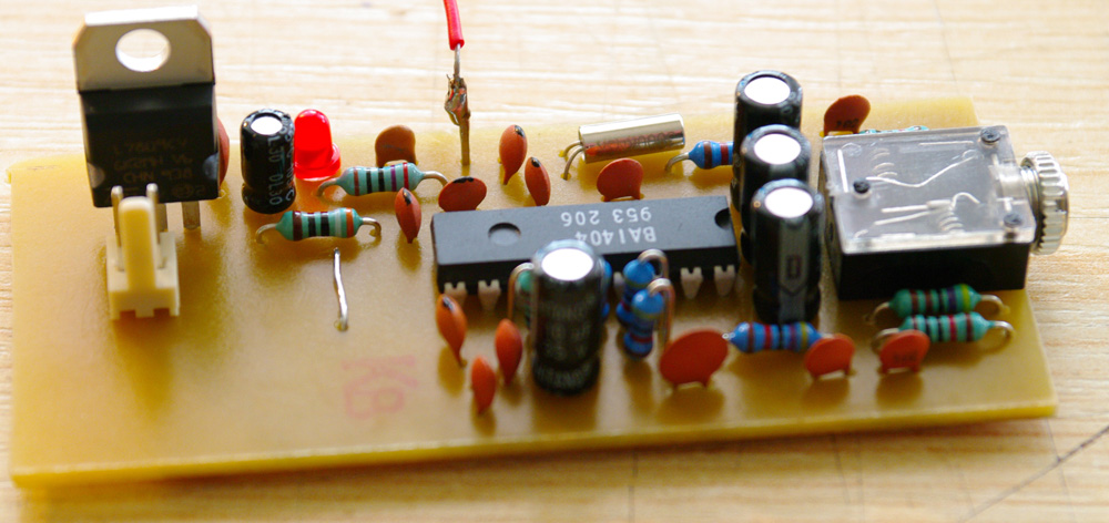

Én is megépítettem ezt az FM transmittert: Bővebben: Link Valamit produkál az adó, mert sikerült befognom egy erősen "sistergő" jelet egy vevővel, de nagyon rossz minőségben. Ráadásul valami gerjedés is lehet mert 2 helyen is fogom ezt a jelet, 97,8 MHz-en és 99,8 MHz körül is és elég széles tartományban. A kapcsolásban annyival tértem el, hogy tettem be egy 9V-os feszültségstabilizátort is, ez lehet a probléma forrása? A leden mért feszültség rendben van 1.925 V és a 10-es lábon a leírtak szerint egy picivel magasabb ez az érték. Tudnátok tanácsot adni, hogy hol keressem a hibát? Köszönöm!
Van kondi a 9 voltos stab ic be és kimeneteinél?
Ha a stabilizátorra gyanakodsz, akkor vedd ki és adj neki más tápfeszt.
Van kondi. Az egész áramkör tápfeszültsége az, ami a LED -en esik, és az is rendesen szűrve van. Úgyhogy majdnem mindegy mekkora a nyers tápfesz, csak a LED túlterhelése korlátozza. Nagyon valószínű, nem tápfesz probléma (már ha világít a LED)

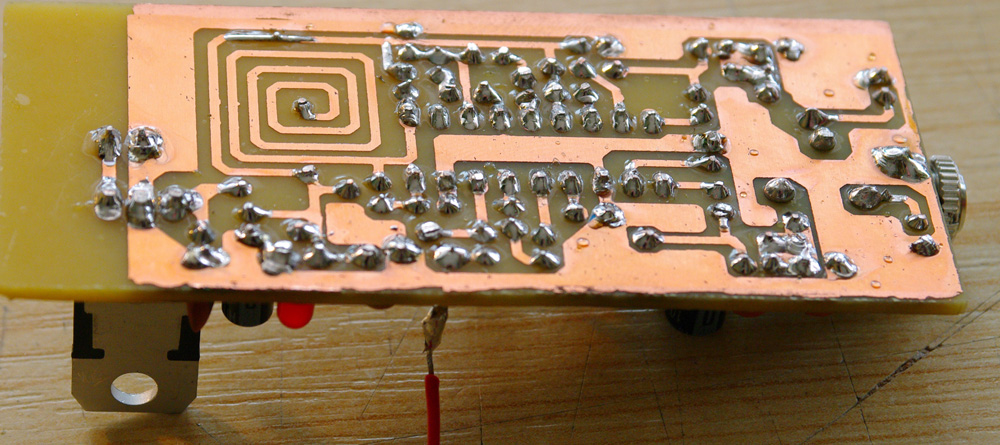

Nem kell a tekercsel bajlódni, mert a panelon a fóliából rajzoltan van kialakítva. Ugyan meddig tart egy néhány menetes tekercset elkészíteni? Mondjuk úgy hogy meg van adva a belső átmérő és a huzalvastagság. Ez max. 3perc 0,65ös huzalból, és még hangolni is lehet, néhány 10-15MHz-et.

Az enyém se megy rendesen még mindig. Raktam rá nagyobb antennát (kb 1,5 mm vastag sodort rézdrót, 25 centi), meg készítettem köré egy dobozt alufóliával bevonva, hogy árnyékoljon (persze az antenna kilógott belőle), illetve az elemtartót odaragasztottam a panelhoz, hogy az elem ne mozogjon a tekercs fölé, de még mindig nagyon érzékeny...
Nem antennát raktál rá, csak egy darab drótot. Lehangoltad egyáltalán? Mert ha nem, akkor mindenre "érzékeny" lesz a környezetében, és nem lesz "hatótávolsága" sem
Lehangolás alatt mit kell érteni? Gyanítom, hogy nem tettem meg.
Az antenna talpponti impedanciájának (az adó végfok csatlakozási pontjában) meg kell egyeznie az adó kimeneti impedanciájával. Mivel ezek többnyire komplex impadanciák elég nehéz, és viszonylag bonyolult folyamat. Ha a sugárzó fizikai mérete megegyezik a hullámhossz negyedével (figyelembe véve a rövidülési tényezőt ami a hossz, és az átmérő, valamint a körülötte levő dielektrikum függvénye) akkor legkönnyebb a helyzet, viszonylag egyszerűen lehet illeszteni egymáshoz. Ha a sugárzó (jóval) rövidebb a szükségesnél, kiegészítő impedanciát (hosszabbító tekercset) kell használni, ami természetesen nem sugároz, de legalább a sugárzó az illesztettség miatt igen. Az így kiegészített antennát lehet aztán a végfok kimenő impedanciájához illeszteni. Ezt az áramkört matching áramkörnek hívjuk. A nehézséget az okozza, ha nem te méretezel, vagy mérsz, akkor nincs információd az áramkör egyik eleméről sem. Úgyhogy mérési lehetőségek hiányában lehet kísérletezni. És ez a legnagyobb probléma az adó -> antenna helyes működésében.
Kösz a magyarázatot. Ahogy így számolgattam, erre a frekvenciára (az enyém 90 MHz-n ad) nagyságrendileg 80 centis antenna kéne. Novak kapcsolásában nincs ilyen kiegészítő tekercs, és kihangsúlyozza, hogy max 10 centis "antennát" használ. Így nem értem, hogy az ő áramköre miért működik ilyen jól.
Úgy, hogy a 10 cm -es darab drót antennája egy kapacitív osztón (aminek az osztásaránya igen nagy, mert a párszor 10 mW -os adóteljesítményből párszor 10 nW teljesitményre oszt) keresztül csatolódik, igy gyakorlatilag az adó nem is "látja" a sugárzót. Az osztás 1000 !
A C13-as kondenzátorra gondolsz? Az nekem is be van építve. Bár nem értem, a google szerint két kondenzátorból áll a kapacitív osztó. A C20 lenne a párja? (az is be van építve).
Azt nem tudom, nincs előttem a rajz, de az biztos, hogy a kicsatoló kondi, amire a sugárzót kötöd elég kis értékű, néhány, max 10 pF értékű, és a kimenet (amire a kicsatoló kondi megy legalább 100 pF al van terhelve.
Itt a rajz: http://www.hobbielektronika.hu/kapcsolasok/files/304/ba1404schb.jpg
A C13 gondolom a kicsatoló, a 10pF stimmel. A pár 100pF nagyságrendű kondi a C20 (680pF) a kimenet és a föld közt egy soros (R11) ellenálláson keresztül. Ezek nálam is így vannak beépítve.
akkor valamit elszabtál esetleg, rövid lábak, rövid összekötések
Foglalatban van az IC, azt még megpróbálhatom leforrasztani, és közvetlenül beültetni. A többi alkatrésszel nem lehet baj, azok a legrövidebb kivezetéssel vannak beforrasztva.
A foglalat már több esetben okozott gondot.
No kapott tőlem egy új nyákot, amibe közvetlenül forrasztottam be az IC-t. Talán mintha egy hajszálnyival jobb lenne, de még mindig eléggé érzékeny, még a telefon és áramkör közötti jack kábel mozgatására is. Kezdem azt hinni, hogy a rádiótechnika nem szeret engem.
Kitartás! Ez nem nehéz szakág Javaslom építs addig is egy másik típusú adót, aztán térj vissza ehhez az adóhoz. Jó esséllyel ekkor el fog indulni!
