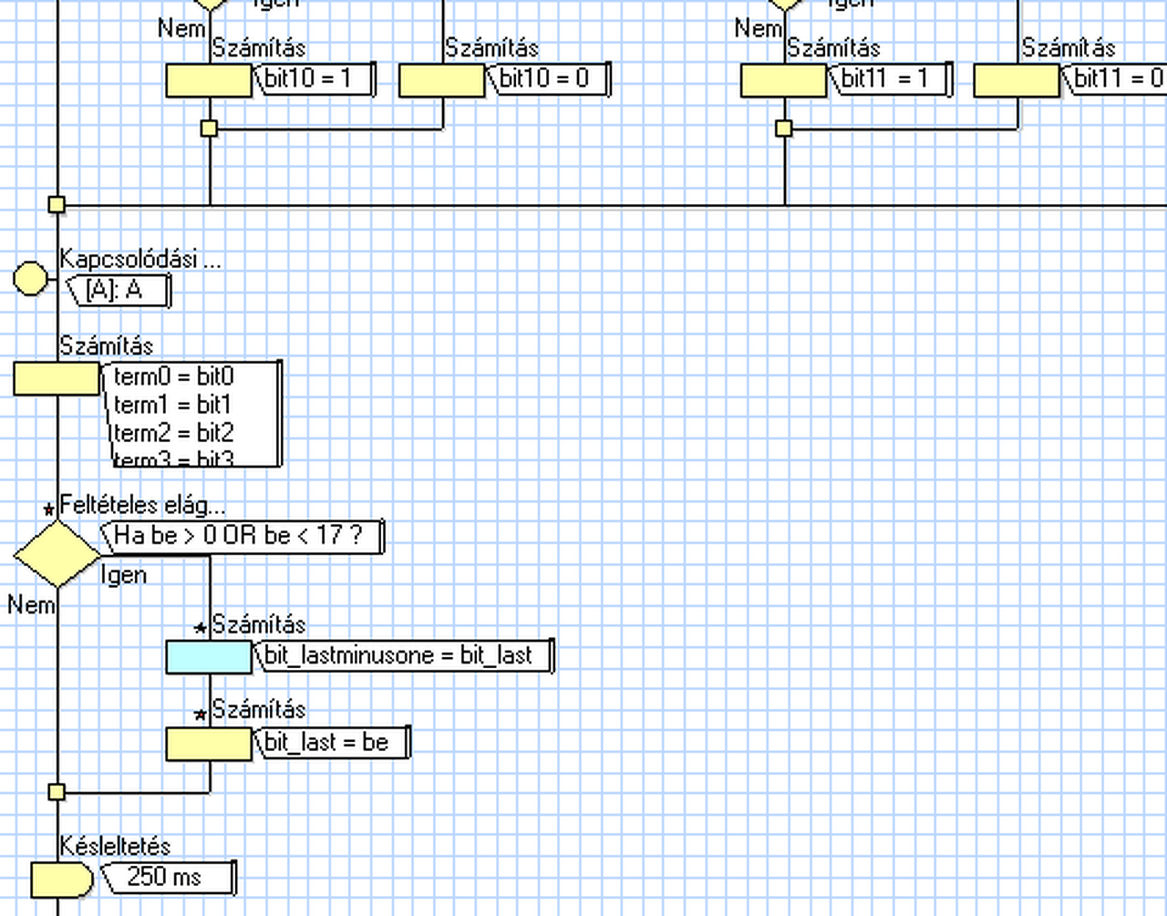

(#) kaqkk válasza Kovabe hozzászólására (») Dec 17, 2015 /
Csinálsz még egy változót aminek az értékét az éppen aktív bit írja át : pl bit 12= 1
bitek = 12
A hozzászólás módosítva: Dec 17, 2015
(#) Kovabe válasza kaqkk hozzászólására (») Dec 17, 2015 /
Köszi erre nem is gondoltam pedig pofon egyszerű.
A többirányú elágazás nem vált be ? Avval sokkal egyszerűbb lehetne a program
Arra még nem állt be a kezem pedig valóban egyszerűbb
De ahogy jobban belenéztem a sift írás makróban már félig meg is csináltad (többirányú elágazással)
Igen az már megvan, hála Bakman kollégának, egyszer feltette ezt a shift írást csak rövidben, én pedig kipotoltam az itteni válaszok alapján.
(#) Kovabe hozzászólása Dec 17, 2015 /
Bocsánat, nem jól fejeztem ki magam, az utolsó előttit kéne valahogy megkülönböztetni.
(#) kokozo válasza Kovabe hozzászólására (») Dec 17, 2015 /
Esetleg így?
(#) Kovabe válasza kokozo hozzászólására (») Dec 17, 2015 /
Ezt most nem értem, az első számítás nem teljes és nem értem.
Igazából az utolsó feltételes elágazás ami új, ha a felette lévőket nem érted az baj, mert az a tiéd volt eddig is
Csak annyi hiba van benne hogy az or helyett and kell.
  1. Bit_lastminusone=bit_last.
Erre gondolok hogy nem teljesen tiszta.
Ami a lényeg lenne, a bemenetek nem sorrendben vannak kapcsolva, és figyelnem kell az utolsó előtti bekapcsolt bemenetet és az a feltétel macro-ban vizsgálni ami ha az "utolso" többirányú elágazásnál valamelyiknek megfelel akkor azt kikapcsolja amennyiben kw magasabb mint 121.
kell 2 váltzó az első, az utolsó előtti lesz (Bit_lastminusone) a második az utolsó(bit_last),
És mivel a program sorba halad először megkapja itt :Bit_lastminusone=bit_last az utolsó értékét az utolsó előtti és csak ezután kapja meg az utolsó a bemeneti értéket.
Érthető és bocsánat.
A monitoromon van egy pöty ami pont úgy takar mintha a bit_last után még lenne egy pont.
Természetesen ha tényleg azt szeretnéd hogy melyik bit lett magas utoljára, akkor kell még 1 változó amit minden ágba be kell tenni ahol a bitek 1 re váltanak, mert jelenleg csak azt figyeli, hogy melyik változott utoljára.

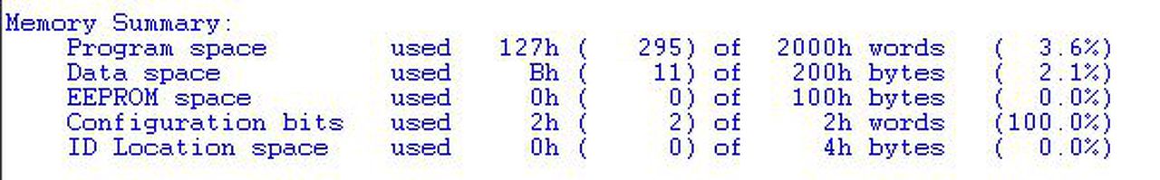

(#) niedziela hozzászólása Dec 25, 2015 /
Sikerült foglalkozni a témával.
Egy project, két fordítás eredménye.
(#) Ferkógyerek hozzászólása Dec 29, 2015 /
Egy egyszerű 7 szegmenses órát készítek, aminek a fényerejét PWM-el szabályoznám a környezet fényerejéhez igazodva. A problémám az hogy a PWM jel nem stabil, kb 1-2 másodpercig jól működik, majd 8-10 másodpercig 2%-on áll a kitöltés.
Ha a PWM kitöltését nem az ADC értékéből határozom meg, hanem egy változót használok, melynek értékét minden programciklusban megváltoztatom (2. példa) akkor jól működik.
Az ADC menüjében próbáltam már a "beszerzési időt" és a "kommunikációs sebességet" is változtatni, de az eredmény ugyanaz.
Mi lehet a probléma?
(#) ktamas66 válasza niedziela hozzászólására (») Dec 29, 2015 /
Ebben már benne van a "kézi" optimalizálás is, vagy simán a két fordító közötti különbség. Igazából csak az érdekelne, hogyan viszonyul a flow optimalizációja mondjuk az XC8 free-hez.
(#) niedziela válasza ktamas66 hozzászólására (») Dec 29, 2015 /
Csak a fordítási különbség.
