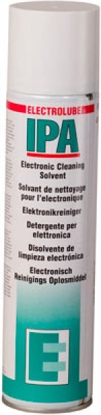

Üdv. Azt szeretném megkérdezni hogy milyen anyaggal lehet teljesen eltávolítani a flux-ot és az egyéb forrasztási zsíradékot? A körömlakklemosó és higítóval próbáltam.. néha leszedi néha nem. Nekem valami olyasmi kéne ami teljesen tisztára leszedi ezt a zsíros réteget ami forrasztás után marad. Várom a tippeket
(#) Petjaa válasza janimester hozzászólására (») Feb 22, 2014 /
Helló!
Alkohol. Az leszedi. Vagy esetleg utlrahangos tisztító spéci folyadékkal.
(#) janimester válasza Petjaa hozzászólására (») Feb 22, 2014 /
Van ithol olyan erős házi pálinka hogy attól még a réz is leugrik a panelról kipróbálom akkor azt
A házi pálinka nem tudom mennyire lesz nyerő, de a sima isopropyl alkohol az biztos, hogy jó.
(#) Chipmunk1960 válasza Petjaa hozzászólására (») Feb 22, 2014 /
Szia, Én itt végigpróbáltam mindent, mert nem kaptam Izopropilt a boltban. A gyógyszertárban is csak "spirit" nevű lemosó volt, az sem volt jó. Hiába a "Fütyülős Barack" belsőleg jó, az Izopropil lemosásra! Végül otthonról hozattam.
A hozzászólás módosítva: Feb 22, 2014
(#) molnarp válasza janimester hozzászólására (») Feb 22, 2014 /
96%-os alkoholt szoktam, de ezt nem mindegyik gyógyszertárban adják ki. Nagyon óvatosan kell bánni vele.
Hestorba lehet Isopropylt jó áron. Bővebben: Link
Mondjuk én már régóta noclean fluxot használok, de ennek ellenére mindig letisztítom utána.
(#) Chipmunk1960 válasza molnarp hozzászólására (») Feb 22, 2014 /
Ugyanezt kértem én is, csak spray-ben. Az a 4 dl is évekig elég lesz . De már ez is Olasz, pedig volt pár vegyi üzemünk......
(#) fgabi válasza janimester hozzászólására (») Feb 22, 2014 / 1
Szia.
Én ezt használom.
Nagyjából mindent levisz. Az isopropyl nekem annyira nem vált be. Csak ultrahangos mosóban használom.
A 400ml sokáig elég.
Üdv, Gabi
(#) pittti válasza janimester hozzászólására (») Feb 22, 2014 /
Nem tudom ki hogy van vele, én síma denaturált szeszt használok. Kicsit büdös (meg aztán meginni sem lehet!), de paneltisztításra kiváló. Gyantát, fluxot, szennyeződést, mindent levisz. Ráadásul nem is drága. (a folyékony „fluxom” is egy kis gyanta, denszeszben oldva)

(#) Chipmunk1960 válasza fgabi hozzászólására (») Feb 23, 2014 /
Szia, Mit mosol ultrahangos mosóban? Anno a beszáradt festékpatronokat mostam, de arra a legjobb az ethilén-glikol volt.
(#) patexati válasza Chipmunk1960 hozzászólására (») Feb 23, 2014 /
Ultrahangos mosóban szinte mindent lehet mosni mi nem kényes a folyadékra. Telefonok nyáklapját ezzel leg egyszerűbb tisztítani (mi beázott az ilyen tisztítás még ad egy esélyt). BGA alól is kiszedi a koszt.

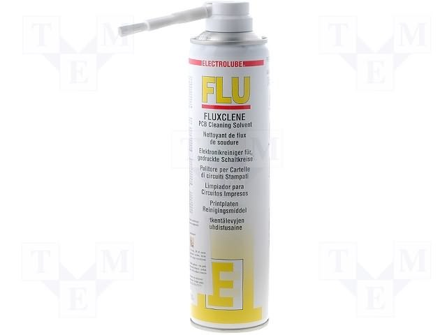

(#) Zsora válasza janimester hozzászólására (») Feb 23, 2014 /
Nálam a favorit az Electrolube FLU ill. LFFR terméke, szerintem ez a legjobb.
A kefével jól fel lehet vinni az anyagot és meglazítani a megszilárdult, odakozmált folyasztószert is. Aztán egy tiszta antisztatikus törlőkendővel (szintén kefélve) a lötyi maradék nélkül eltávolítvató a kártyáról. Ha mégis marad némi folt, akkor még lehet adni neki egy kis tiszta izopropil alkoholt, szintén kefével, (tiszta!) törlőkendőn keresztül. Garantált a hatás. 10-15 éve használom.
