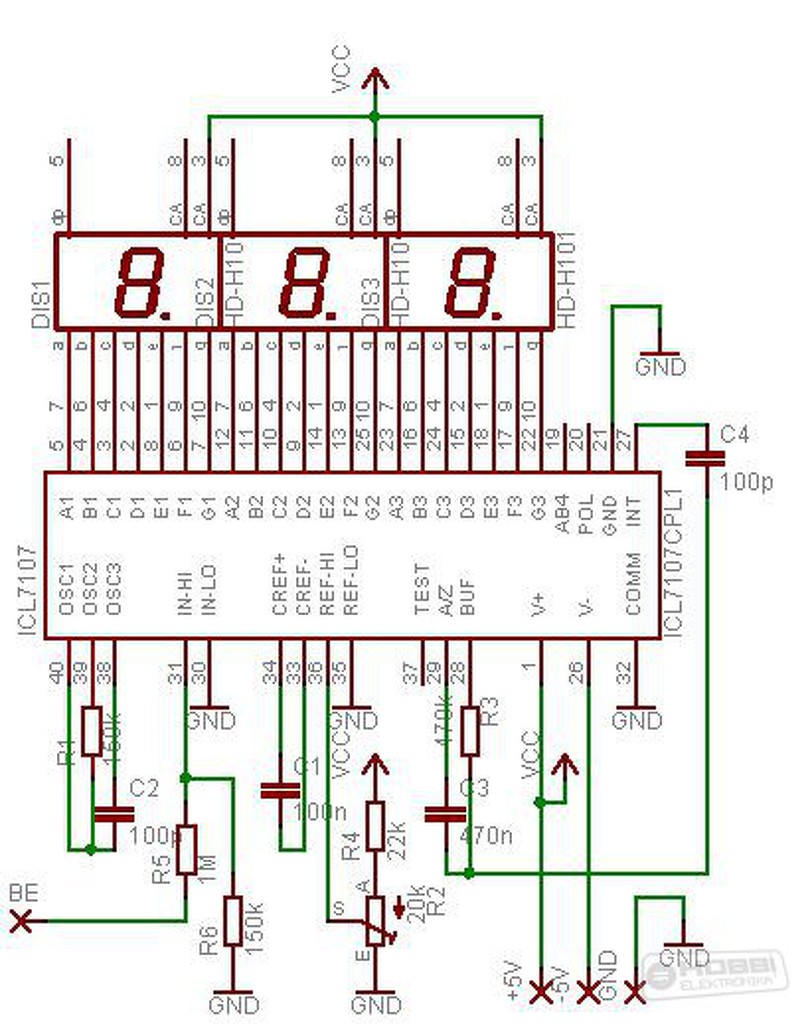

(#) remiasa hozzászólása Szept 7, 2016 /
Üdv midenkinek,
Egy kis segitség kellene, megépítettem a képen látható kapcsolást tökéletesen működik, de szeretném egy kijezővel kiegészíteni meg is van az alany csak nem tudom összehozható e vele.

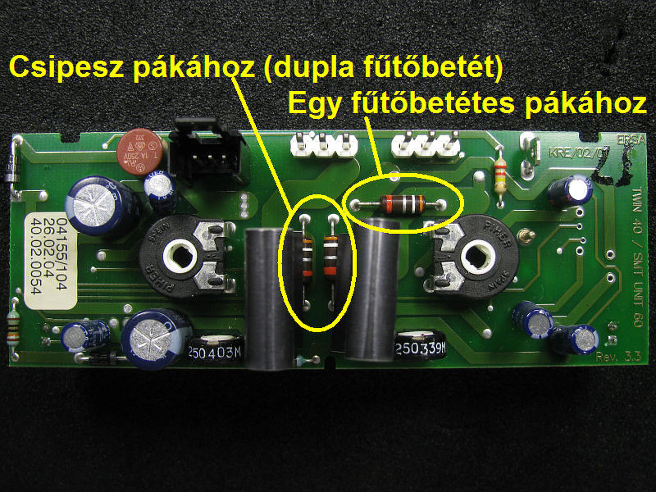

(#) Hobbielektronika2k10 hozzászólása Dec 15, 2016 /
Olyan kérdésem lenne, mert nem teljesen értem az Ersa pákám működését, és sehol nem találok róla infót, hogy a pákám kerámiabetétes, kb. 9 ohmos ellenállása van a fűtőbetétnek.
Na van hozzá egy trafóm, ami 2 pákát tud egyszerre vezérelni, egy fűtőbetétes sima pákát, és dupla fűtőbetétes csipes pákát.
A csipesz pákánál a fűtőbetétek párhuzamosan vannak kötve, azaz eredőben 4,5-5 ohm körül állnak meg.
Amire kíváncsi lennék, hogy a képen bekarikázott 0,1-0,2Ohm körüli ellenállású alkatrész mi lehet?
Azért lennék rá kíváncsi, mert ha bedugom az egyes pákát a csipeszpáka helyére, akkor nem fűti fel, nem is villágít a led, mert nagy az ellenállása. A panel teljesen szimetrikus, és ez az eltérés a 2 oldal között. Az egyes oldalon 1db ilyen kis ellenállású ellenállásféleség van, a csipeszpákánál 2db, de párhuzamosan vannak kötve. ezek a barna ellenállások a csipeszpáka oldalánál.
Na és ha a dupla oldalosból kiforrasztom az egyik ellenállást, akkor máris kezeli az egyes pákát is. Viszont a kettesnél állandóan fűt, ami nem jó, szóval majd megcsinálom, hogy kapcsolható legyen ez az ellenállást, azaz ha csipeszpákát használok, akkor mindkettő legyen bekötve, ha simát, akkor csak az egyik.
Hogy miért akarok mindkét oldalon egy fűtőbetétes pákát használni?
Mert akkor különféle hegyek lehetnek egy időben a 2 pákában, és egy trafóval működne.
A másik dolog, hogy szoktam egyszerre forrasztani, és műanyagozni, és a forrasztós hegyet nem illik összeműanyagozni, mert utána eldobandó a hegy, mert oxidálódik. Így műanyagozásra vannak elhasznált hegyeim.
Tudnátok ebben segíteni, hogy működik a hőmérséklet szabályozás ezeknél a pákáknál, és az a pici ellenállású alkatrész mi lehet, és mitől kezeli csak az egyik pákát?
Előre is köszönöm szépen a segítségetek!

(#) fongab válasza remiasa hozzászólására (») Dec 16, 2016 /
szia
Itt márt összehozták: Bővebben: Link
Igaz ez a beállított hőfokot is kijelzi. Ha nem állítod, akkor a hegy hőmérsékletét méri.
üdv.

(#) Patópali válasza Hobbielektronika2k10 hozzászólására (») Nov 26, 2019 /
Egyrészről nincs kép a panel másik oldaláról.
Látatlanban:
Nem biztos, hogy teljesen egyforma a két oldal.
Ha kiveszed az egyik ellenállást valószínű elmászik a kalibrációs érték is.
Másik, hogy a két páka hőelemei egymástól eltérő paraméterűek, más beállítást igényelnek.
A -"kis ellenállás"- valószínű áram vagy feszültség figyelő szerepet tölt be.
Szerintem.
üdv.

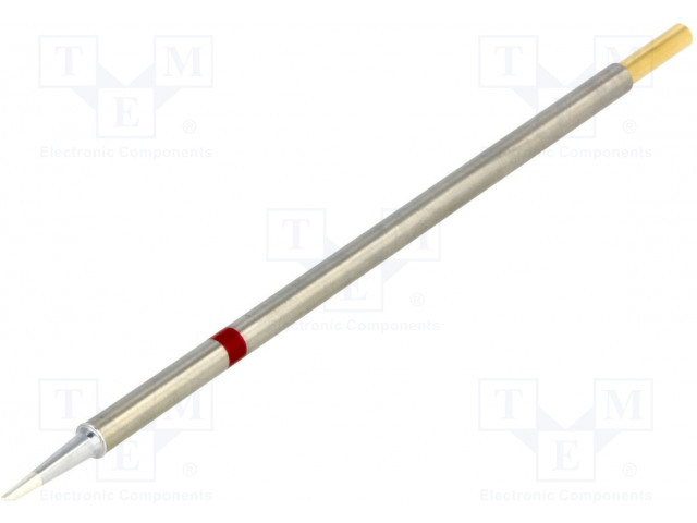

(#) Elektro Boy hozzászólása Dec 28, 2019 /
Kaptam jó pár darab M85CH175 típusú Thermaltronics páka betétet, amely egybe van a heggyel. Szeretném megkérdezni, hogy ezek mekkora feszültségen működnek? Milyen tápról működnének jól? Szeretnék belőlük pákát készíteni.
Ugyan úgy néz ki, mint a képen.
A hozzászólás módosítva: Dec 28, 2019
(#) Elektro Boy válasza Elektro Boy hozzászólására (») Dec 28, 2019 /
24V-ra tippelek, 12-ről próbáltam, de arról semmit nem csinált. Továbbá egyen vagy váltó feszültség kell nekik?
(#) alex0 válasza Elektro Boy hozzászólására (») Dec 28, 2019 /
Mivel fűtőszál van benne, így mindegy lenne. De ha benne van a hőérzékelő, akkor annak a jelét is fel kell dolgozni. Ez pedig DC táplálással egyszerűbb.
Ha 12 voltról nem csinált semmit, akkor 24-ről sem fog. Ugyanis szerintem melegedni kellene 12-ről is. Mérd meg az ellenállását, és akkor előbbre jutsz.
Utánanéztem egy kicsit, de csak miután beírtam az előzőt.
Ez indukciós fűtésű, így nézz utána. Van már itt is infó ilyen pákáról, de ebben nem vagyok otthon.
