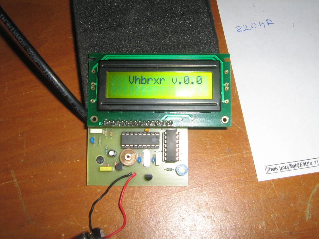

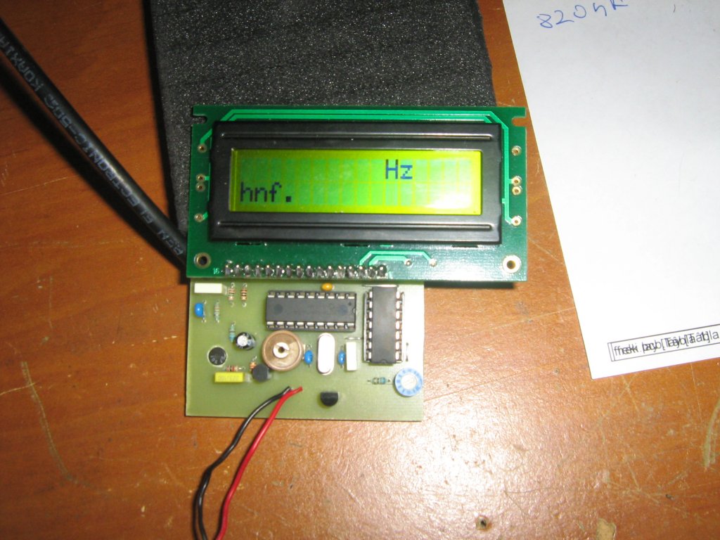

Sziasztok megépítettem a Vicsys féle frekimérőt de nem működik a kijelzőn ezeket látni mi lehet a gond pic 16f84a

ötletek:
- zárlatos valahol két vezeték, mondjuk a kijelzőre menő két adatláb - nem jó a pic égetése, vissza kellene ellenőrizni
Zárlat volt működik köszönöm a segítséget

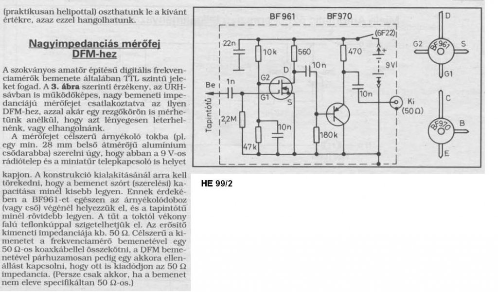

Egy szignálgenerátorba szeretnék egy frekvenciamérőt építeni. A műszer meg is van, de a bemeneti erősítő fokozattal bajban vagyok. Többet is kipróbáltam már, de valószínűleg a munkapontok beállítása miatt nem voltak megfelelőek. Ti milyen megoldást alkalmaztatok, hogyan állítottátok be s végül az hogyan működött? ...Amit én szeretnék: TTL szintű kimenet, 100kHz-100MHz-es tartományban, (MOS)FET-es bemenettel. Előre is köszönöm: Zsolt
Az előző hozzászóláshoz: Itt van pl a HE folyóiratban megjelent cikk. (lásd melléklet) Említik a műszerek TTL bemenetét, ám a táp 9V és a kimenetre az kerül rá a 470 Ohmon keresztül. Hogy merjem én ezt rákötni egy PIC bemenetére? (Igaz azt már nem írják, hogy erre alkalmas is a kapcsolás!

Elég zavaros ez a cikk. A bemeneti impedanciára azt írja, hogy 50 ohm, de nem látom hogy jött ki neki.
Ha garantáltan logikai szintet szeretnél a kimeneten, akkor építs egy nagy sebességű Schmitt triggert, RF tranzisztorokkal, aminek a kimenete 5 V os logikai szintet ad. Ezt készítheted a bemeneti illesztő fokozat után is, vagy akár azzal együtt is. De úgy gondolom, hogy a PIC bemenete amúgy sem bír el 50 MHz -nél nagyobb frekvenciájú jelet, megfelelhet egy Schmitt trigger bemenetű inverter, jelformálónak. Ha 1 GHz -es, akkor pedig az előosztó úgyis elintézi a jelformálást.
Én úgy értelmeztem, hogy csak a kimenetre írta, hogy 50 ohm, a bement ennél nagyságrendekkel nagyobb.
Mondjuk ettől függetlenül, én sem tudom, hogyan jött ki a kimeneti impedanciára az 50 ohm.
Igazad van, a bemeneti 50 ohmra azt írja, hogy ha ez kell, akkor rá kell tenni egy 50 ohmot. A kimenet lehet 50 ohm, áttranszformál impedancia, valószínűleg kiszámolta. De nem is érdekes, hogy mennyi, a lényeg, hogy kicsi legyen.
A BF970 fokozat kimenetére egy 50 ohm -os impedancia kapcsolódik a föld felé, azon egy feszültségosztás is létrejön. A 9V -os tápból 0.86538V marad csak, ami a TTL alacsony szint legteteje. Tehát, ha a tranzisztor teljesen lezár, akkor sem tudja a fokozat kimenete a TTL kapukat átbillenteni. Egyébként a 180k a PNP tranzisztort kinyitni igyekszik...
Ha TTL szintű bemeneten maximum 50MHz -ig kell jelet fogadni nagy impedanciával, akkor 74HC(T)14, 74HC(T)1G14 megoldja a feladatot.

A PIC ST bemenetén az alacsony Vss .. 0.2*Vdd, a magas 0.8*Vdd .. Vdd. A TTL áramköröknél az alacsony 0 .. 0.8V, a magas 2.4..5V között van. Azaz egy normál TTL kapu kimenete nem tudja meghajtani az 5V -ról táplált PIC ST bemenetét, így erősen ajánlott a 74HCT14, 74HCT1G14, 47HCT132, 74HCT1G132 használata. Ezek CMOS kimenettel rendelkeznek, a kimeneti magas szint (a kis terhelő áram miatt) majdnem a tápfeszültség (4.5V -os táp mellett min. 4.4V). Közvetlenül alkalmazhatjuk amennyiben a tápjuk közös a PIC -ével. Még két ok a felhasználásukra: A bemenetük nagyimpedanciás. Ha véletlenül túl nagy vagy túl negatív feszültség kerülne a bemenetükre nem a PIC -et kell cserélni (valakinek nincs módja programozni, felprogramozva vette, kapta).
Igen rosszul fogalmaztam, a 180k kinyitni igyekszik, de nem sikerül neki, így a kollektoron 4,5V-ot mérek.
