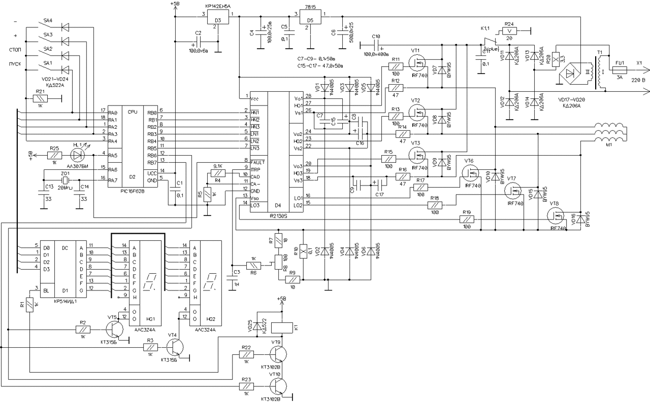

(#) dkarcsi73 hozzászólása Ápr 7, 2018 /
A Majki féle 1500W-os freki váltóba milyen jelentőséggel bír a D7, D8,D9-es zénerdióda.
Nem találtam itthon 16V zénert és beletettem 12Voltost de így világít a hiba lámpa.
Van összefüggés ?

(#) kadarist válasza dkarcsi73 hozzászólására (») Ápr 7, 2018 / 1
Így rövidzárlatot csinálsz a gate-vezérlésnél. Tessék odavaló értékű védődiódát használni.
(#) JZoli válasza dkarcsi73 hozzászólására (») Ápr 8, 2018 /
15V a tápfeszültség, így a 12V-os zéner azonnal kinyit, át-(el)vezeti az áramot, ez meg rövidzárlatnak minősül ebben a megoldásban, de ezt már le is írták előttem. Ezzel a zénerrel sosem lesz jó!
A hozzászólás módosítva: Ápr 8, 2018

Sziasztok, a mellékletben található frekiváltó programjának melyik változója felel a gyorsításért.?
a "K_NO" konstansnak biztos hogy van köze hozzá de úgy érzem hogy annak a változtatása nem elég.
Lényegesen lassabb gyorsulásra lenne szükségem!

(#) baloghzoli1 válasza dkarcsi73 hozzászólására (») Ápr 14, 2018 /
Accel(acceleration) P2 poti (gondolom ezért ez a neve)
(#) dkarcsi73 válasza baloghzoli1 hozzászólására (») Ápr 14, 2018 /
Ebben a kapcsolásban nincs poti.
Ja hogy gondolat olvasás lenne,mert ebben van Bővebben: Link amit elötte raktál fel
ez igaz, bocs!! közben elindultam másfelé....
abban 16f690-es van és nem szabad a forráskódja, az utóbbi viszont hozzáférhető viszont nem lelem a gyorsítás konstansait.
(#) vargaf válasza dkarcsi73 hozzászólására (») Ápr 14, 2018 /
Az R8 milyen alkatrész? Bár furcsán van rajzolva, de én potméternek nézem.
(#) dara válasza vargaf hozzászólására (») Ápr 14, 2018 /
Az R8 az poti,de az tuláramot állít.A frekvencia nyomogombbal van állítva.
(#) dkarcsi73 válasza vargaf hozzászólására (») Ápr 14, 2018 /
Igen az poti, de az a túláramot állítja.
A freki állítás nyomógombos ami mukodik is megfelelően de én a gyorsulásra szeretnék hatni és ehez programozni kell csak nem tudom melyik változó felel ezért a funkcióért.
(#) pipi válasza dkarcsi73 hozzászólására (») Ápr 14, 2018 /
A 628-as pic szerintem szerencsére olyan buta, hogy szerintem könnyen portolható lenne a forrás nagyobb pic-re, és akkor debuggerrel ki lehetne játszani/megkeresni...
Persze 230V bemenet nélkül, csak labortápról járatva, és a kimenetet szkópolva...
vagy leválasztó trafóról.
