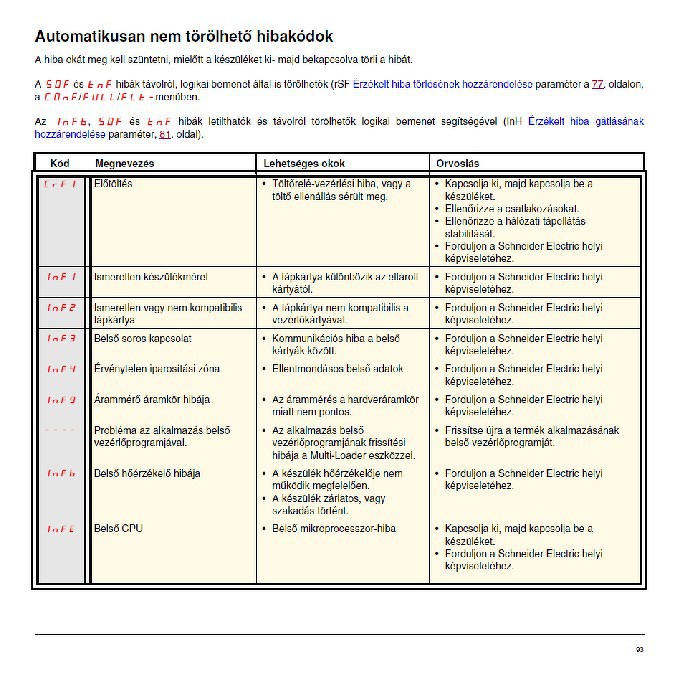

(#) Petikacsa95 hozzászólása Máj 24, 2018 /
Hello Altivar 11 es 1 fazisbol 3 fázist kreváló jószág folyamatosan az infet irja ki mi lehet a baja ?
(#) elektroton válasza Petikacsa95 hozzászólására (») Máj 24, 2018 /
"InFE" üzenet: belső mikroprocesszor hiba.
(#) Petikacsa95 válasza elektroton hozzászólására (») Máj 24, 2018 /
Hogy tudom helyrehozni ?
Kidobja a 3 vonalat es egy15 mputan inf

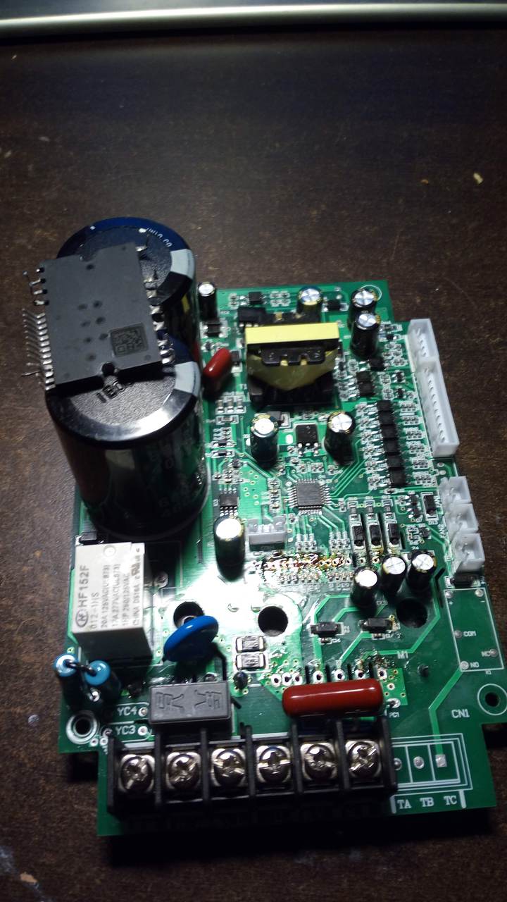

(#) sagal hozzászólása Okt 26, 2018 /
Napokban megadta magát az XSY-AT1 típus jellel ellátott frekiváltóm.
"Err 4" hibaüzenet. A manuáljában az áll, hogy "Driving circuit failure".
A kimeneti feszültségek értékei a 170V és 190V között "lebegnek". A rákötött motor csengő lett.
(A motor tesztelve 3 fázison és hibátlanul működik)
A képen a már kiforrasztott meghajtó IC, PS21997-AST, a cseréje már rendelés alatt.
