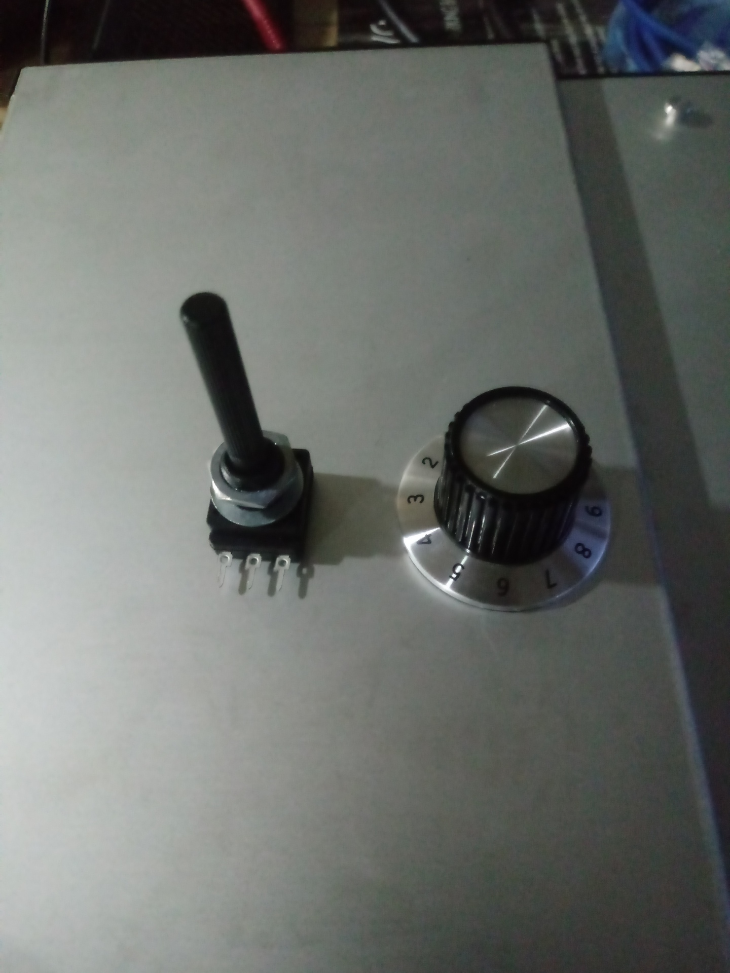

Üdv mindenkinek!
Segítséget szeretnék kérni. Laikus vagyok az elektronikához, de az ismeretségemben nincs aki tudna segíteni Sikerült hozzájutnom egy a képen szereplő frekiváltóhoz. A kérdésem hogy én külső potméterrel szeretném a frekveciát állítgatni, és semmi más funkciót nem. Namost a képen látható sorkacsok közül melyikbe kellene a külső potmétert kötnöm?Ja és a potméter cagy szabályzó milyen kellene hozzá?Előre is köszönöm a segítséget!!
(#) KTobi válasza veszim hozzászólására (») Nov 3, 2019 /
Gooogle
19. oldal szerint 21,22,23 kapocsra kell a potenciométert kötni, de ehhez tartozik egy szoftveres beállítás, hogy tudja ott mit fog kapni, mert lehet oda feszültségjelet és PWM jelet is adni.
(#) veszim válasza KTobi hozzászólására (») Nov 3, 2019 /
köszönöm a gyors választ! Ezek szerint nemcsak rákötöm és kész. Viszont a szoftveres beállításhoz kell a kézi KeyPad, vagy máshogy is meglehet? mondjuk egy laptopra csatlakozva? Laikus vagyok úgyhogy ha hülyeséget mondok elnézést.
Különböző soros kommunikációt ismer a frekvenciaváltó, ennyi biztos az adatlapjából. Egy próbát tehetsz, a potenciométer bekötésével. Gyakorlatban sose csináltam ilyet (csak nagyon keveset), az adatlap nyelvét sem értem. Vakon nem szeretnék ennél több javaslatot adni, ezt rábízom a hozzáértőbbekre.
(#) veszim válasza KTobi hozzászólására (») Nov 6, 2019 /
Üdv. No vásároltam egy potmétert. A bekötéssel kapcsolatban szeretnék segítséget kérni. a potméteren 3 láb van ezeket kell bekötnöm a frekiváltó 21,22,23 kapcsaira. No de milyen sorrendben? előre is köszönöm a válszt!
(#) pipi válasza veszim hozzászólására (») Nov 6, 2019 /
A poti rajzjelen lévő lábsorrend ugyanaz mint a poti lábsorrendje. a csúszka a középső láb.
Ha tekered a potit, és "fordítva" szabályoz, akkor a két szélső lábat felcseréled.
(#) veszim válasza pipi hozzászólására (») Nov 6, 2019 /
Köszönöm a segítséget!!!!!
(#) ferci válasza veszim hozzászólására (») Nov 7, 2019 /
Alapban az X2 23 ponthoz legyen letekerve a poti, akkor indul a minimális frekivel.

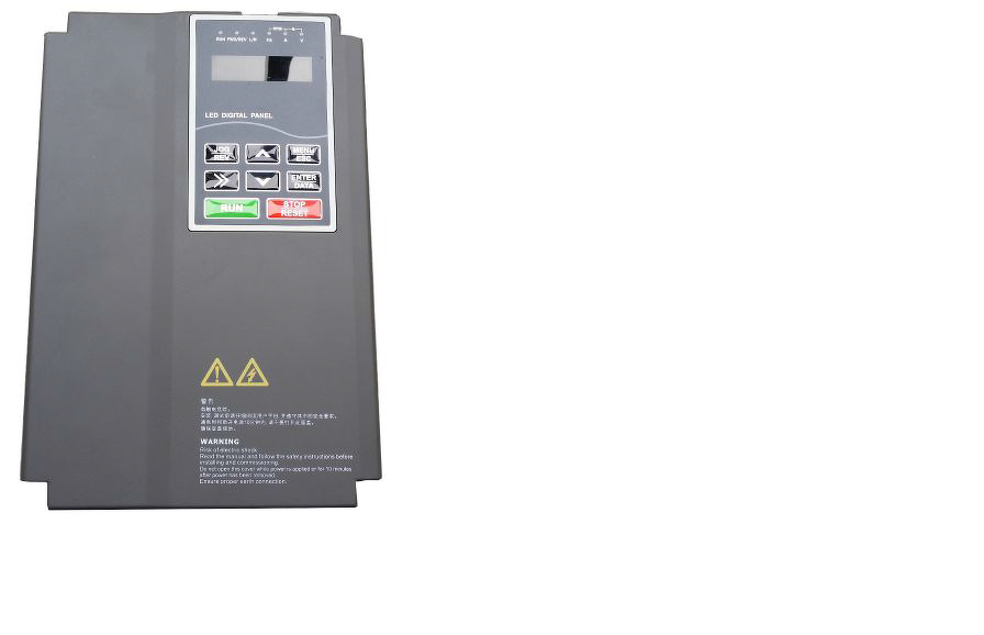

Üdv mindenkinek.Vásároltam egy egyfázisú frekvenciaváltót ami 3*230 v-ot állít elő és 2,2 kw teljesítményű.A kérdésem az lenne , hogy volna-e lehetőség kettő darab különböző teljesítményű motor paraméterezésére ?Nem egyszerre működnének ezért a kimenetre tettem egy 3 fázisú aljzatot , hogy ne kelljen kötözgetni állandóan.Ez egy kínai készülék de egész jól működik.A kisebb motor is tökéletesen működik 1.1 kw a nagyobb 2.2 kw-os beállításaival de nyilván a védelem nem megfelelő számára.Gondoltam rá ,hogy teszek egy motorvédőt a motor és a frekvenciaváltó közé , de több helyen olvastam , hogy nem ajánlott.
(#) bandika válasza bojtorlaszlo hozzászólására (») Feb 8, 2020 /
A rendes frekvenciaváltóknál van lehetőség 2 v. több motor beállítás (működési mód) mentésére és egy bemenettel vagy buszparanccsal lehet kiválasztani az aktuálist. Ez első ránézésre nem a "rendes" kategória.
(#) bojtorlaszlo válasza bandika hozzászólására (») Feb 8, 2020 /
Kösz a gyors választ.Mit keressek a leírásban?X1-X6 bemenetekre
gondolsz?
A hozzászólás módosítva: Feb 8, 2020
A másik kérdésem , erről a készülékről lehetséges működtetni egy 3 fázisú 1,1 kw teljesítményű frekvenciaváltót?Tudom csak 3*230 v előállítására képes de a másik frekvenciaváltót kipróbáltam egy fázisról, paraméterezni lehet de nem indul el.
(#) Peter65 válasza bojtorlaszlo hozzászólására (») Feb 10, 2020 /
Az első kérdésedre Bandika válaszát tudom megerősíteni. Ami manuált találtam feltehetően erről a készülékről, abban nem találtam több motor paraméterezésére lehetőséget.
Az utolsó kérdésedre a válaszom, hogy ilyet nem kellene csinálni, hogy több frekvenciaváltót egymás után kötsz; egyik készülék sem örülne neki, sőt meg is hibásodhatnak. A készülék jellemzői, illetve a hibajelzés alapján lehetne megkeresni a megfelelő megoldást.
(#) bojtorlaszlo válasza Peter65 hozzászólására (») Feb 10, 2020 /
Köszönöm a választ , az első kérdés megoldódott mindkét eszközön 2.2 kw-os motor lesz ugyanolyan paraméterekkel.A másik kérdés elméleti szinten érdekelt csupán , de gondoltam , hogy nem életképes csak bizonyosságot szerettem volna.Még egy kérdés felvetődött, az egyik gép egy kompresszor lenne , mennyire "egészséges" egy aszinkron motornál ha a felfutási, de leginkább a lassulási időt agyári 10 s-ról 1-2 s-ra állítom?Van lefújószelep tehát majdnem üresben járna ha több lenne a lefutási idő.Hát ez eléggé körbeírtam.Tehát ne ártalmas a motornak ha 1-2 s alatt áll meg?
Az aszinkron motor gyors lefékezésekor energia táplálódhat vissza a frekvenciaváltó belső DC köri kondenzátoraiba, ami megemeli a DC feszültségszintet. Ha nincs fékellenállás, amivel a készülék ezt csökkentheti, előfordulhat, hogy magas DC fesz hibával leáll a frekvenciaváltó. A gyakorlatban megkereshető az a meredekség, aminél még nem okoz problémát az esetleges visszatáplálás. Ha ez a meredekség neked is megfelelő lesz, akkor megúsztad fékellenállás nélkül. Ha gyorsabb leállás kell, akkor fékellenállás szükséges (feltéve, hogy a frekvenciaváltóban benne van a fékchopper).
Van fékchopper és van fékellenállásom is, 5 s megfelelő lehet?Ez nem az én váltóm a képen de ilyen van nekem is.Nem profi cucc de az árához képest "sokat" tud jóval többet mint amire szükségem van egyenlőre. Igázából nincs 3 fázisom de egyfázisú motort megfelelő teljesítményben és árban nehéz találni.Szükségmegoldás de még mindig jobb mint a kondenzátorosítás.3*230-on elvileg leadja a motor a névleges teljesítményét ha jól tudom.
A hozzászólás módosítva: Feb 10, 2020
(#) Gabó válasza bojtorlaszlo hozzászólására (») Feb 10, 2020 /
De minek akarod megállítani ilyen gyorsan? Hagyd nyugodtan 10s-en, vagy hagyd szabad kifutáson én kész. Egy kompresszor nem igényel ilyen drasztikus 1-2s megállást.
Ja, a több frek váltó egymás utáni kötögetése meg felejtős. Nem fog működni. Meg ha olyan, haza is vágod az egészet.
Hogy mennyi a megfelelő idő, biztosan nem fogom megmondani. Az iparban a technológia írja elő, hogy milyen gyors fel- és lefutásra van szükség, és a villamos hajtás úgy van kiválasztva, hogy ki tudja azt szolgálni. Jelen esetben te tudod, hogy miért szükséges a gyors leállás. A gyors változásokat egyébként alapból igyekszik mindenki elkerülni, mert jelentős nyomatékkal jár, ami a gépészetnek többletterhelést jelent.
