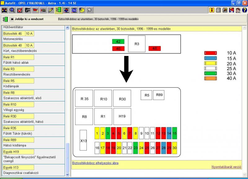

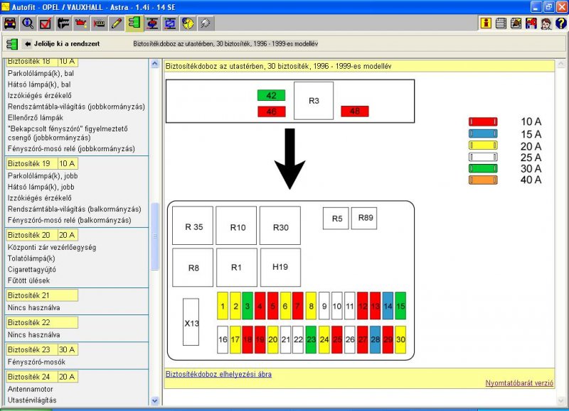

(#) akos70 válasza bignath hozzászólására (») Nov 29, 2009 /
Biztik:
(#) akos70 válasza akos70 hozzászólására (») Nov 29, 2009 /
még1:
(#) bignath válasza akos70 hozzászólására (») Nov 29, 2009 /
Köszönöm, erre gondoltam! Üdv.

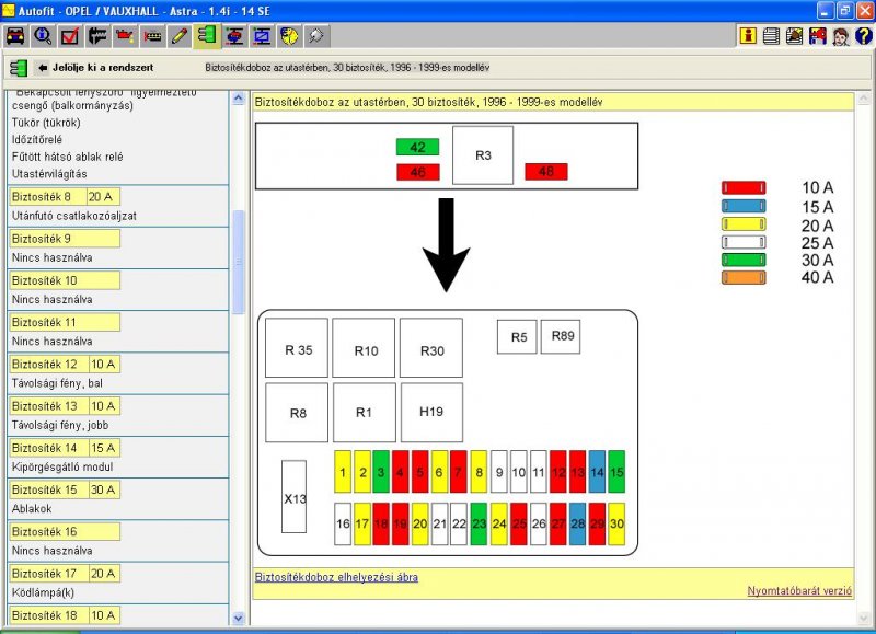

(#) Tomylee hozzászólása Jan 12, 2010 /
Minden új autóba elhalványodik a fény ha becsukját az ajtaját. Nekem 97-es opel astra f-em van. szeretnék bele 3 nagyobb fényerejű led sort, kettőt előre, egyet hátra.
A sorok jó lenne ha nem csak 4 led-ből állnának. hogy tudnám kivitelezni? Előre is THX
