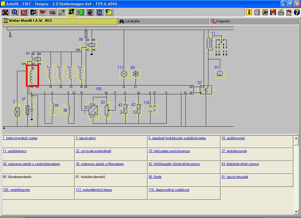

Esetleg tudna valaki segíteni egy IAW 4U2 Fiat Tempra 2.0 4WD ECU kapcsolási rajzba? Előre is köszönöm!
(#) akos70 válasza lancia hozzászólására (») Jún 16, 2010 /
Вот:
(#) lancia válasza akos70 hozzászólására (») Jún 16, 2010 /
Köszönöm
