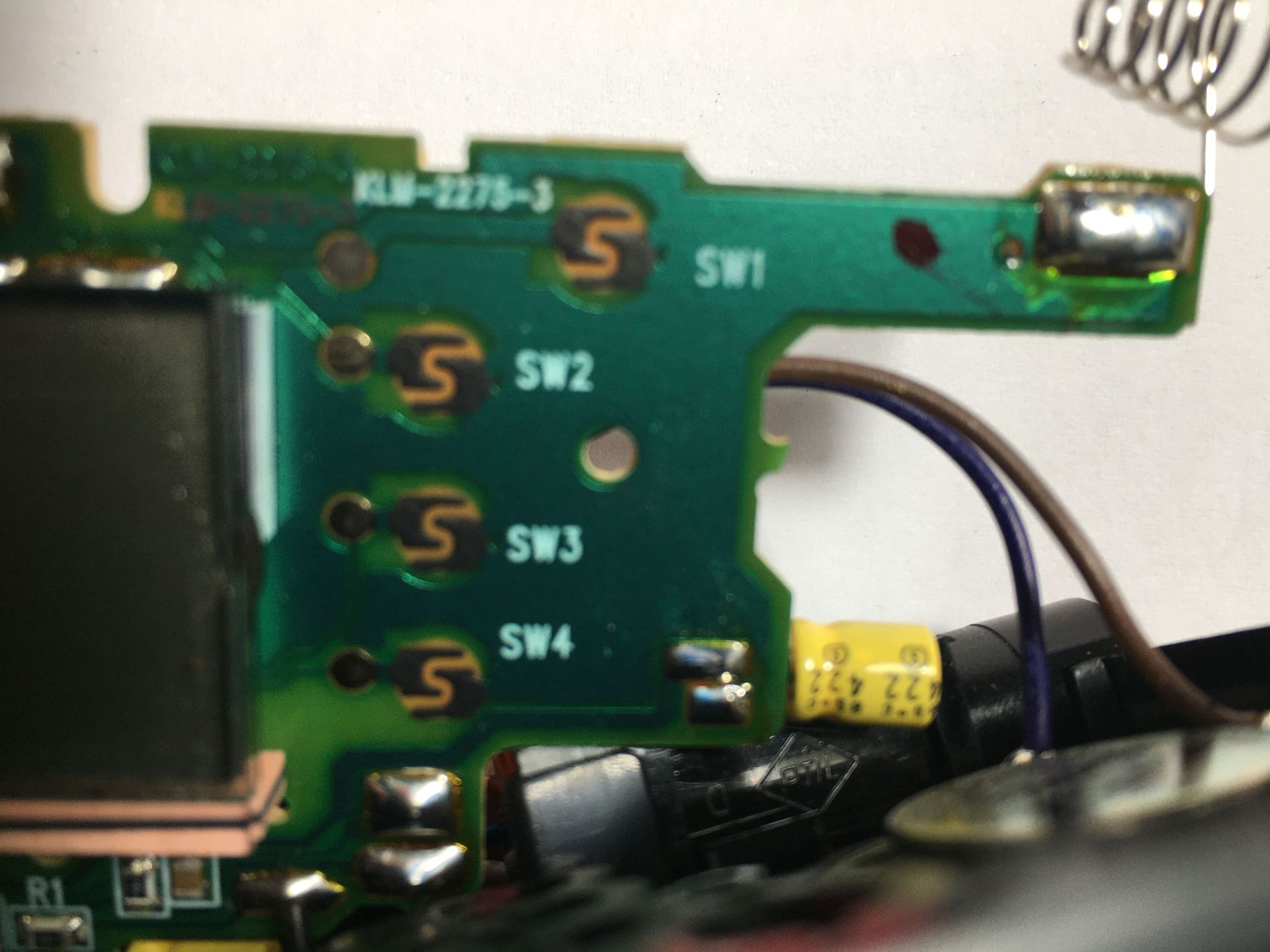

Az eset előtörténete: Fényképes hirdetésből vásároltam, sértetlenül megérkezett, kicsomagoltam: Elemek benne voltak, bekapcsoltam, semmi életjel. Új elemek behelyezve, továbbra sem működik. Ezután csak próbaképpen belemértem a kiszedett 2 db AAA Duracell elembe. Az egyik hibátlan (2026 március). És itt jön a meglepetés. A másik (07/14) jelű valószínűleg 2014 júliusi lehet. És a legfontosabb: Megfordult a polaritása és mínusz 0.55 Volt mérhető. Létezik ilyen? Ez felrúgja a galván elemek elméletét. A benne lévő 2 elem polaritás helyesen, soros kapcsolásban volt elhelyezve az elem tartóban, jól érintkeznek, és nincsenek kifolyva. A kérdésem: okozhatott-e valami hibát ez a polaritás váltás, vagy emiatt tönkre mehetett-e az eszköz? Labortápról (3V) próbáltam, a nyugalmi áramfelvétel kb. 0.6 mA, és nem változik az ON/OFF gomb hatására. A gombok a szokásos gumiharangos grafitszerű kontaktok. Felhívtam az eladót, de nem kommunikatív, nem segítőkész, csak a saját igazát véli, hogy a fényképeket Ő készítette, nem ért hozzá, polaritásról még nem hallott, és Ő be tudta kapcsolni. A hirdetésben lévő képen jóval koszosabb, kopottabb eszköz látható, ami akkor-ott tényleg működik Valóban működhetett, és csak nálam, az első bekapcsolásnál ment tönkre ? Vagy kegyes csalásba futottam? Nem a pénzemért harcolok (több is veszett Mohácsnál) de jó lenne feléleszteni, ha még működőképes, nem mai darab. Köszönöm a hozzászólásokat, tanácsokat. Üdv: Tóni
Nem hinném , hogy az elem fordított polaritása okozta a meghibásodását. A rossz elem ellenállása megnő, így szinte szakadásként viselkedett, tehát mintha ott sem lett volna. Esetleg szedd szét és nézd meg, mért ki a bekapcsoló gomb alatti réz pályát nem szakadt-e. Amikor beteszed az elemeket, akkor mérj rá a csatlakozó érintkezőkre, hátha elmozdulnak érintkezési hiba miatt, amikor beleteszed az elemet.
Futottam még egy kört a kütyüvel. Az elemek jól érintkeznek, labortápról is próbáltam. A 3 Volt stabil, még a 2 db 100UFos "puffer" elkón is megvan. Próbáltam jumperolni az SW1 helyét, nem reagál rá. Az összes gomb a Ground-ra húz le benyomott állapotban. A kontaktok tiszták, nincs rajta sérülés nyoma. Az ON/OFF gombtól jövő fóliacsík eltűnik a kijelző alatt, nem követhető. A chip - már amennyi látható belőle - a szokásos fekete leöntött kör.Az LCD beragasztva, a szokásos gumifésűs csatolóval. Azt hiszem ez nem nálam halt meg. A hirdetés fotói nem egyeznek a megvásárolttal. Ezt jól benyeltem, általában maximalista vagyok, de ezen már csak a ráolvasás, woodoo baba stb. segíthet Üdv
Az a DT jelzésű alkatrész (a + elem csatlakozónál látható képen) nem védelemre szolgáló dióda esetleg?
Esetleg az IC2 kap tápfeszültséget? Mérd meg az IC2 4-es (-) láb és a 8 (+) lábakon lévő tápfeszültséget. A hozzászólás módosítva: Nov 18, 2020
