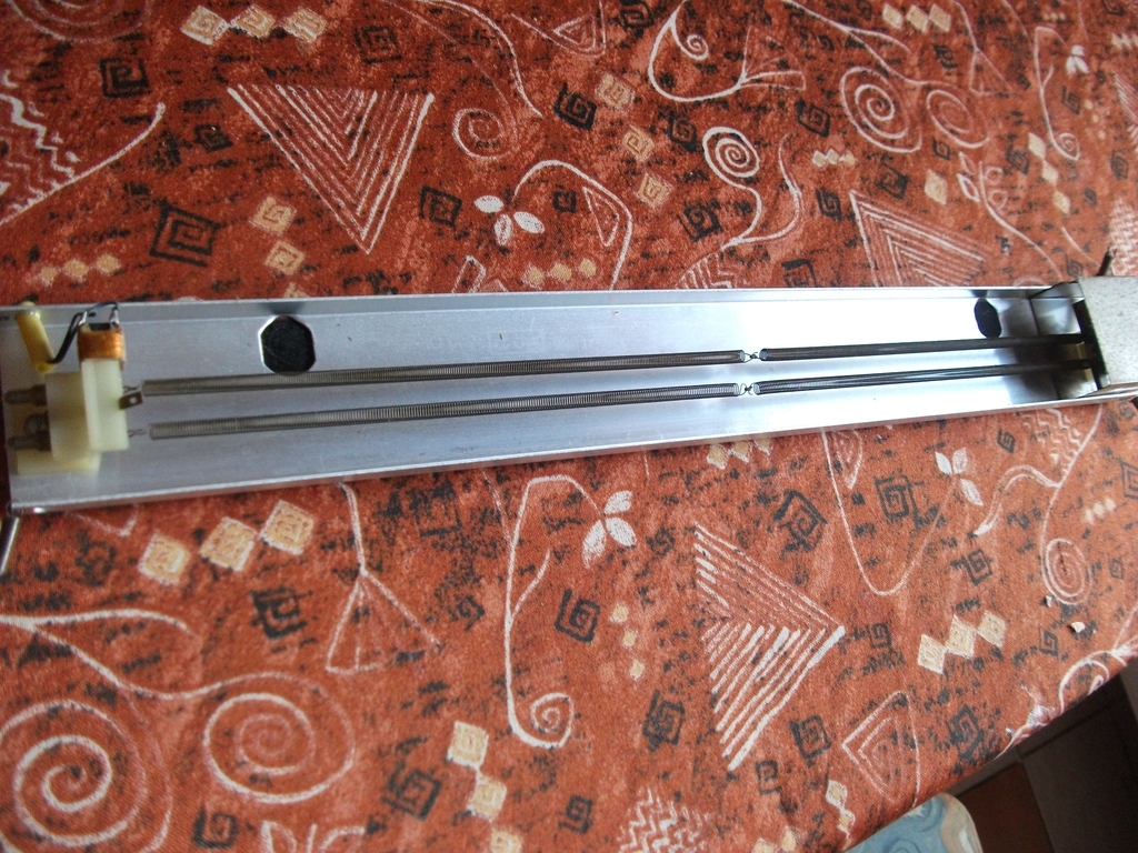

(#) Szpisti válasza Massawa hozzászólására (») Ápr 12, 2013 /
Csak a kedvedért elővakartam egyik ilyen reverb tankomat.
Ez egy elég jól bevált típus, a jó öreg Regent erősítőkben található.
Megszámoltam-megmértem.
A képen itt is látszik hogy 2-2 darabból áll a rugósor.
Átmérője 4 mm. Menetszáma 205/darab. A húr vastagsága amiből készült: 0,4mm.
Ha jól számolom, pont 2,5m körül van egynek az anyaga.
Nem tudom hol láttál 0,15-ösből ilyent, de az tuti nem megfelelő mert annak semmi tartása nem lenne.

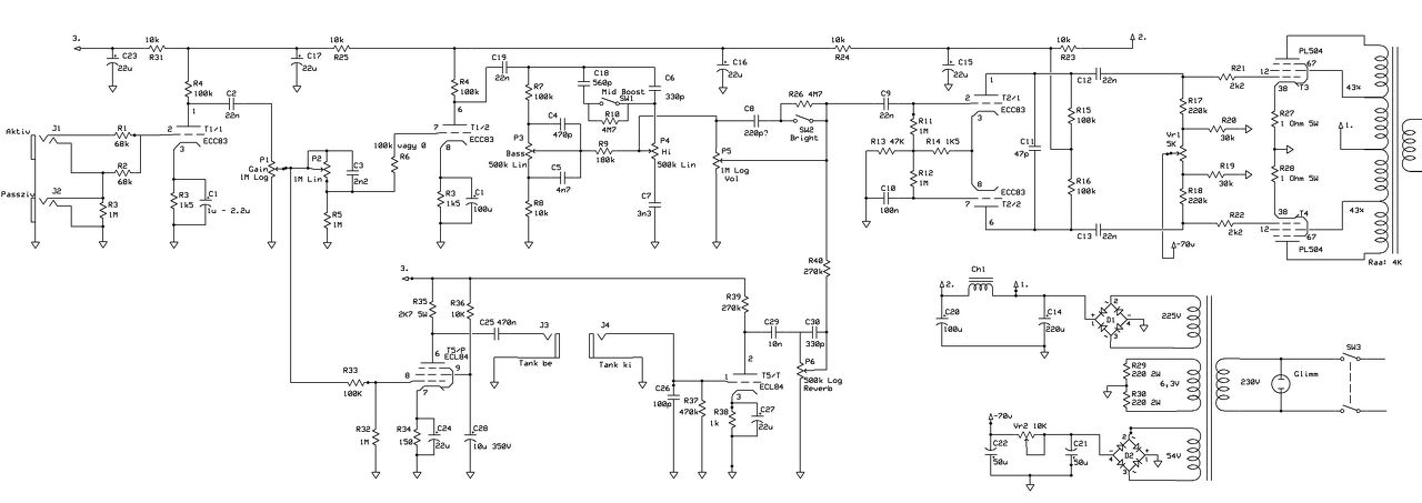

(#) vikipapa válasza ZSozsóó hozzászólására (») Ápr 20, 2013 /
Helló. Köszi a tanácsokat! A gain potis dolgot ki fogom próbálni és ezen kívül letettem csöves egyenirányításról. Folytattam és javítottam a rajzon, de megint jött pár kérdéses dolog. Beleterveztem a kapcsolásba egy zengető meghajtót, de nem vagyok benne biztos, hogy a bemenetét és a kimenetét jó helyre raktam. Ezen kívül megrajzoltam a tápot, de a negatív előfesznek nem tudom elég lesz-e a PL-ek fűtése. Ha ezekben tudnál segítséget adni, nagyon megköszönném.

(#) ZSozsóó válasza vikipapa hozzászólására (») Ápr 21, 2013 /
A reverb meghajtó akár jó is lehet, úgy értve, hogy jó, ha a pentóda hajtja relatív kis impedanciával a tankot, a trióda meg fogadja és erősít. A master hálózattal sorba kötnék ugyanúgy egy ellenállást, mint az R40 (270k), legalábbis betervezném, lehet nem ártana oda, végső soron egy keverésről van szó, ha jól értem. No meg arról se feledkezzünk meg, ha a reverb csúszka lenn van a földön, a 270k talpa is lekerül a földre, ami aztán a master csúszkára megy, így beterhelheti kicsit a hangszínt. Érdemes megnézni pl szimulátorban mi történik,, ha a hangszín lezárása nem 1M, hanem 200k körüli(ez akkor áll fenn, mikor a master is maxon van)...Magáról a zengető áramkörről azt mondom működhet, legalábbis send-return szinten jó, hogy a pentóda beállítása milyen, azt rád bízom. A bias táp katasztrófális, soha ne így szabályozz, ahol a trimmered van, oda fix ellenállást tégy, és a föld felé söntöld le trimmerrel (c22-vel párhuzamosan) többi ellenállással, mint egy fesz osztót alkotva, a feszt továbbra is C22-ről nyerve. A potenciált így annak változtatásával tudod csökkenteni. Az ok egyszerű: ebben a formában ,ha a trimmer megszakad, a végcsöveid a rácslehúzó ellenállásokon keresztül nulla V előfeszt látnak és elkezd a maximális áramuk átfolyni ,amit a rendszer bír és megfőnek a csövek. A másik esetben, amit én mondok, ha ott fix ellenállás van és a trimmer lefelé megy a föld felé, akkor ha az szakad, akkor a maximális negatív feszt kapja, így a csövek gyakorlatilag a lezárás közelébe kerülnek, minimális anód árammal...Ha a tekercs terhelésre tudja tartani az 54V-ot és az egyenirányító is jó ,akkor vastagon elegendő lesz szerintem. Ha a rácsokra 50-70V között tudsz adni feszültséget, az bőven jó lesz! Zs.

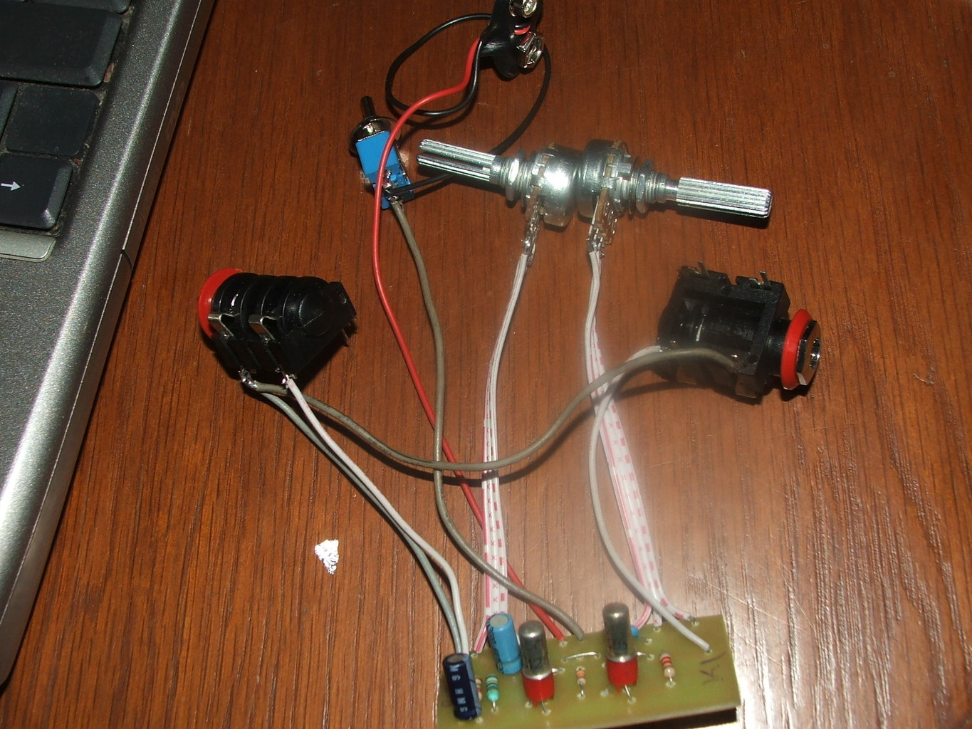

Ha valaki egy egyszerű ám nagyszerű fuzzt óhajt építeni, a napokban raktam össze a tonepad.com oldalán fellelhető Dunlop FuzzFace klónt, tökéletesen működik. A kapcsolás nagyon egyszerű, az egyedüli nehézséget a germánium tranzisztorok beszerzése okozhatja, a fenti oldal fórumán többen az AC128-at ajánlották, nekem sikerült a Vateráról szereznem, de sokan más germánium PNP tranzisztorral építették meg. Szintén ott javasolták többen is a pozitív testelésű verziót, a másik állítólag problémás, így én azzal nem is próbálkoztam.
A dobozoláson nem problémáztam sokat, nekem megfelel.

(#) mofesa válasza akos70 hozzászólására (») Ápr 26, 2013 /
Nekem főleg az egyedi festés tetszik.Hogyan,milyen technikával csináltad?
(#) akos70 válasza mofesa hozzászólására (») Ápr 26, 2013 /
Csak a lányom vissza ne kérje, mert ez az ő kincsesdobozkája volt.

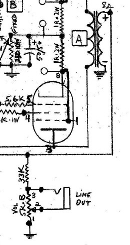

(#) peti333 hozzászólása Ápr 26, 2013 /
Itt vagyok megint egy újabb kérdéssel. Ez most kivételesen nem a bassmanhez kapcsolódik, de kétség kívül érdekes. Adott egy 5 wattos pentódás, SE végfok. Ebből lehet valahogyan line szintű jelet varázsolni?
A kérdést más formában már felvetettem egy másik topicban, de azért itt is érdekes lehet. Az ötletet a Lone Wolf Harp Attack pedál adta. Olyan előfokon gondolkozom, ami, triódával fogadná a jelet, utána egy hangszínszabályzó, majd egy pentóda menne a végére kihajtva, hogy a valódi csöves hangzást adja. Ez után lehetne tenni valami végfokot, vagy a keverőt. Van valakinek valami ötlete?

(#) ZSozsóó válasza peti333 hozzászólására (») Ápr 27, 2013 /
Az ötlet ugyan nem rossz ,de ha nincs reaktív terhelés (hangszóró) a pentódád kimenő trafóján, akkor a kimenő trafó is kvázi felesleges, akkor ellenállás elég lenne helyette, de a dolog már nem lenne "ugyanaz". Ha meg van rajta hangszóró, akkor minek már végfokozat vagy keverő vagy akármi...Én egy fejbe építettem ilyen line kimenetet, azt is úgy ,ahogy mofesa linkelte, kimenő szekunderén osztó és kész. De terhelés akkor is kell neki. Ha meg nem hangszóró a terhelés, akkor megette a fene.
De pl hughes and kettner cuccokban is van ilyen megoldás, hogy a végén egy trióda + pentóda páros, kimenő, műterhelés és feszültségosztó egy pedálban...A lehetőségek kimeríthetetlenek, csak azt mondom, ha ez tetszik ,akkor reaktív terhelés kell neki. Szép napot mindenkinek! Zs.
(#) mofesa válasza peti333 hozzászólására (») Ápr 27, 2013 /
Ha a kimenő szekunderének pozitív ágával sorosan bekötsz egy 150-220 ohm -os ellenállást,akkor az már egy fülhallgató kimenet,de valamilyen védelem akkor is kell,én erre egy párhuzamosan kötött 220 ohm -os ellenállást szoktam alkalmazni.
