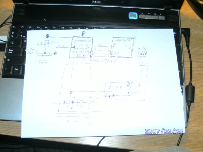

(#) frissadam hozzászólása Nov 29, 2009 /
Hi!
Építettem egy gitárkombót ! A képen látható balról jobbra a következő. Nagy jack bemenet ahol a gitár negatívját 40ohm és 100nanó párhuzamosításával csatoltam a kombó negatívjához. Következik a torzító panel overdrive kapcsolóval. Utána pedig a 3sávos hangszín. Hangerő poti és a végfok (quad).
Az a problémám hogy magában is nagyon búg az egész rendszer. Ha belekötöm a gitárt akkor még jobban. Főleg ha fogom a húrokat , mert ilyenkor az én földemet ráviszem ugye a kombó 0 pontjára. A konektori védőföldet nem kötöttem össze a táp közepével, így most elvileg kettős szigetelésű. A panelek között az árnyékolt kábelek árnyékolását csak mindig az egyik oldalon kötöttem be, a földhurok elkerülése érdekében.
Valakinek ötlete hogy tudom javítani a bugást?
(#) ZSozsóó válasza frissadam hozzászólására (») Nov 29, 2009 /
Minden óvintézkedés ellenére búg, én így jel/teljesítményföld problémára gyanakodnék. Aztán lehet tévedek, de szerintem nem árnyékolatlanságból ered. Meg nem is a torzítóból jön, ha azt mondod, hogy magában is zúg. Le tudod rajzolni blokkdiagaramm szerűen, mit hova kötöttél? Meg a tápegységed az előhöz?
Végfokozat is árnyékoltan kapja a jelet iga?
Zsolti

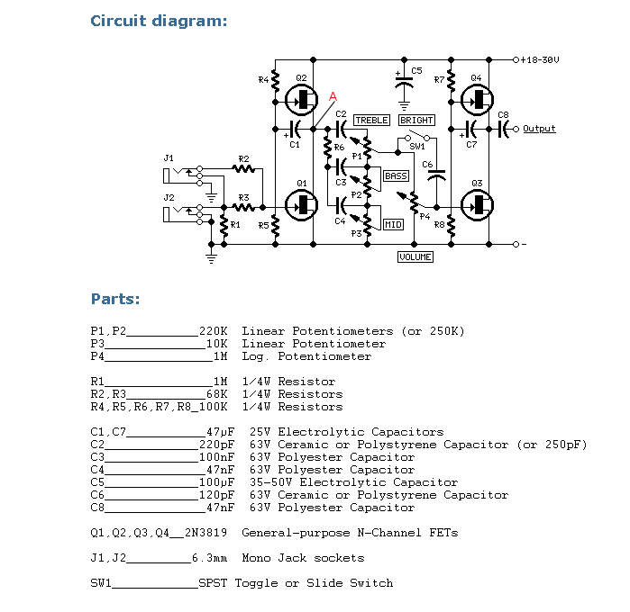

(#) Bassmester hozzászólása Nov 29, 2009 /
Kipróbálta már valaki a mellékelt előfokot?
Érdemes megcsinálni?

(#) frissadam válasza ZSozsóó hozzászólására (») Nov 29, 2009 /
Hi! Itt a vázlatos rajz. Az a lényeg ahol jel felirat van az a vezeték az árnyékolt kábel, viszont mindenhol csak az egyik panelen van leforrasztva földre az árnyékolása.Tehát a panelek egymás közt a tápföldet a tápmadzagon kapják , nem pedig a jelkábelen. Ha forrasztva lenne a jelföld árnyéka is akkor az ár hurok lenne. ha nem érthető valami , bátran kérdezz , tudom mennyire rossz lett a rajz És kösz a segítséget előre is!
(#) jakusv válasza Bassmester hozzászólására (») Nov 29, 2009 /
Én kipróbáltam. Jól szól, de volt vele gondom. minden második bekapcsoláskor cserélhettem a FET-eket. Sosem jöttem rá mi a gáz vele. Azt a piros A betűs mérőpontot már én rajzoltam bele. Ahonnan kivetted a rajzot, ott egy problémát ecseteltem, aminek a lényege az volt , hogy rossz volt a nyák, amit csináltam. Végül is nem ezt építettem az erősítőmbe, hanem az ESP féle előfokot. Az nagyon jól szólt. Inkább azt csináld meg. De ha profi kapcsolás érdekel, akkor a 30 éves (SOlton Craft) erősítőm előfok rajzát feltehetem. Azt nem próbáltam megépíteni, de az nagyon jó volt. Az ESP előfok viszont zajszempontokból jó, és király a dinamikája is. Én 7294-et hajtottam vele. Tökéletes. Viszont ha torzítás nélküli szuper hangot akarsz, akkor a 4 vágódiódát, és a master poti utáni részt kihagyhatod. Ha jobban akarod terhelni, akkor a master poti utáni rész maradjon. A vágódiódákat megcsinálhatod kapcsolósra is, és akkor össze tudod hasonlítani, milyen így - és úgy.
(#) jakusv válasza jakusv hozzászólására (») Nov 29, 2009 /
Nem egészen úgy megy a linkelés, mint gondolta, emiatt : http://sound.westhost.com/project27.htm csak így az ESP előfok

(#) Bassmester válasza frissadam hozzászólására (») Nov 29, 2009 /
Ez az egész nem jó így :no:
A GND-t egyáltalán ne kösd rá a dobozra, csak a hálózati védőnullát. A bemeneti R-C tagot vedd ki, mert nem kell bele ilyesmi. A rajzon úgy látom hogy a hangszín, az overdrive panelról kapja a GND-t. Ez sem jó. Kösd azt is a pufferek GND-jére, a csillagpontba. A jack aljzat GND-jét ne a csillagpontba kösd, hanem az overdrive panel bemeneti GND-jére. Ha a gitárodnak is földelési gondjai vannak, akkor csinálj hozzá egy kábelt, szimmetrikus mikrofonkábelből, aminek csak az egyik végén forrasztod rá az árnyékolást az egyik belső vezetékre és ez a fele megy az erősítőbe. A másik végén nem forrasztod rá semelyikre az árnyékolást és a két belső vezeték megy a gitár felőli jack dugóra. Ez hatásos, csupán annyi a hátránya hogy nem mindegy, melyik felét hová dugod.
Egyetértek Bassmesterrel, kicsit kusza a földelés, annyit tennék még hozzá, hogy elkülöníteném a földet, lenne egy, ahova a hangszóró földje megy, a pufferek közepe és kicsit mellette a jelföld. Bemeneten én sem értem az RC tagot, én soha nem használok, nem szokott hiányozni.
A hangszín jó, ha az OD panelról kapja a földet! Csak máshonann ne kapja, és akkor legyen következetes a föld. Akkor bekötheti az árnyékot és a meleget is és szépen felláncolja. Ezzel semmi baj nem lehet. És akkor az elő csak +/- tápot kap.
Annyit tennék még hozzá, hogy nem szerencsés a hangerő -gondolom - poti sem, túl messze van fizikailag a vég bemenetétől.Hosszú kábel kell, ott is kritikus az árnyék. Topológiailag úgy jó, ha az osztás a véghez legközelebb, annak bemeneténél van.
Földelést soha nem szabad túlreagálni, egyre kell figyelni, ne érjen körbe, meg legyen egy teljesítmény föld meg egy jelföld. Én ehhez tartom magam és még soha semmi baj nem volt.
A legfőbb gond itt valóban a bemeneti jacknél lesz,azt a hangszóró földjével összekötni elég meredek ötlet. Ezért veszélyes a csillagpontos topológiához való ragaszkodás minden áron. ha oda brummot injektálsz, akkor az minden pontot "megrángat". Legalábbis szerintem...

(#) frissadam válasza Bassmester hozzászólására (») Nov 29, 2009 /
A doboz sehol nincs feltüntetve a rajzomon pont azért mert a belső dolgok nincsenek a dobozra kötve. jelenleg kettős szigetelésű a cucc. A védőföld külön van elhelyezve és nincs kapcsolatban semmivel.
