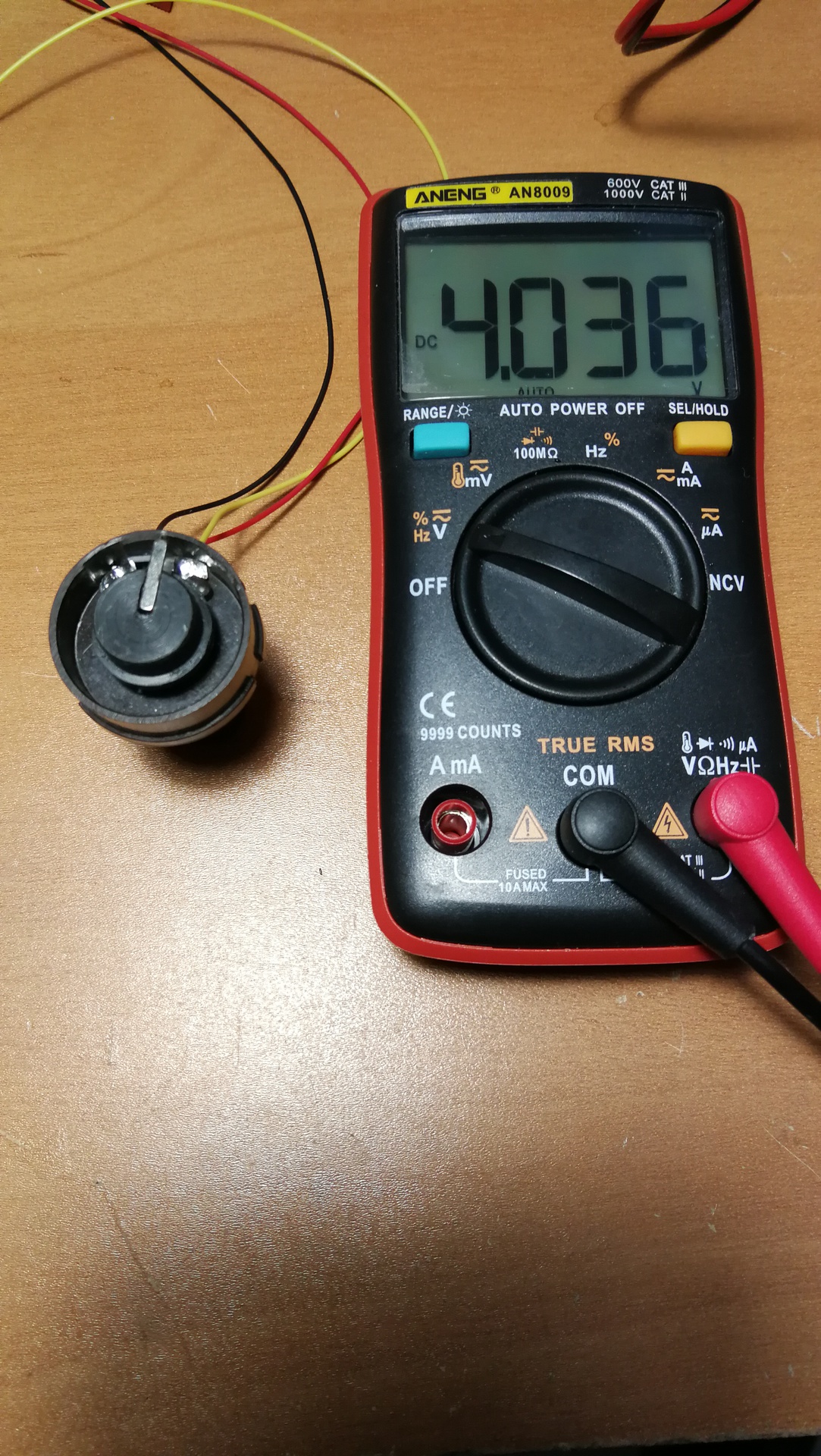

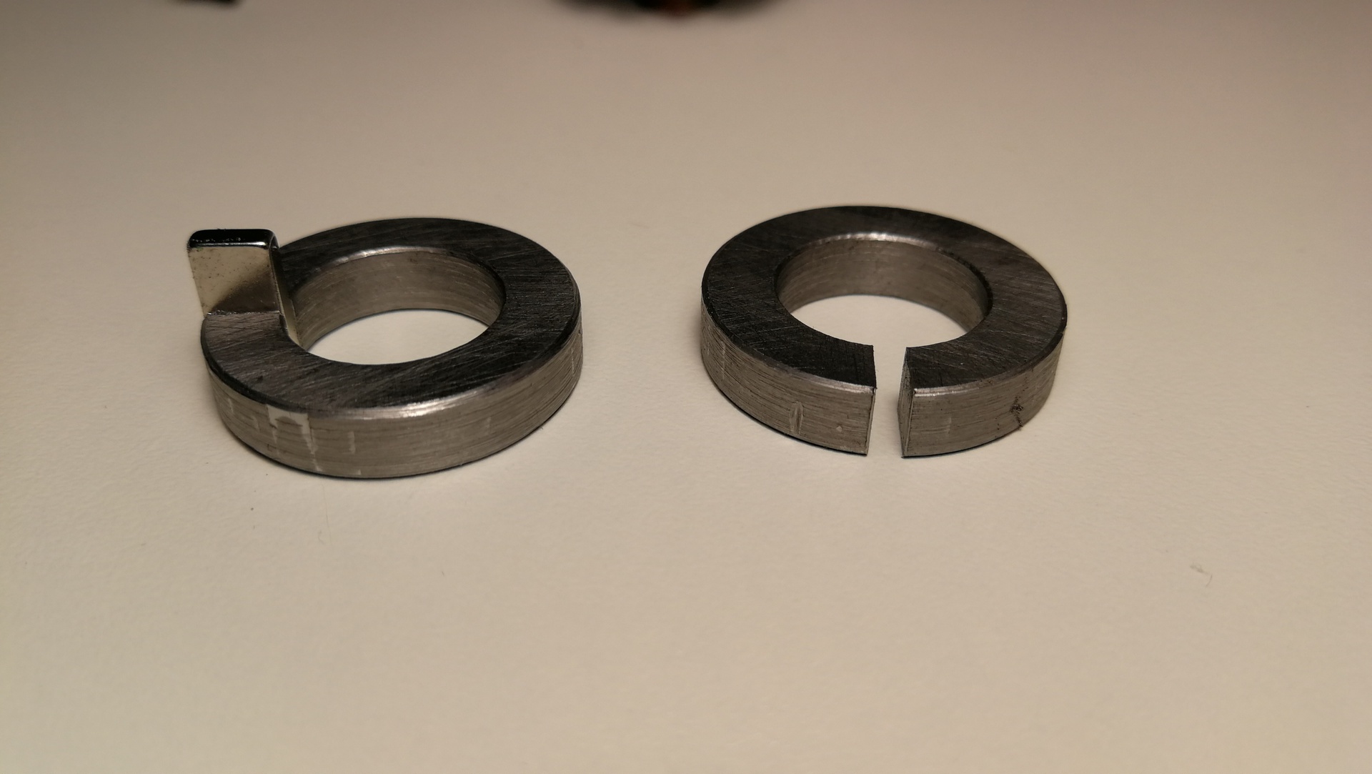

„Most arra hajlok, hogy készítek egy lágyvas körgyűrűt, (a potméter ellenállás sáv mintájára), a gyűrűt felréselem, és a résbe illesztek szorosan egy kicsi neodim mágnest. Ha minden igaz, akkor a gyűrű felületén egyenletesen változik a mágneses térerő, a középtájékon polaritást is vált, és a két mágneshez csatlakozó végén a legnagyobb”
A fejlemények: A gyűrűt elkészítettem, a mágnest beillesztettem, és méregettem a hall kimeneti feszültség változását. A gyűrű külsején nagyon kevés erővonal "látszott", pár tíz mV a változás, kb... A gyűrű belső felén kézből próbálkozva ~100mV körül mértem, ami még mindig nagyon kevés a szabályzáshoz. Nagy valószínűséggel a gyűrű keresztmetszete képes volt elnyelni az erővonalak nagy részét, így abba is hagytam az ezirányú kisérletezést. Ha esetleg lemartam volna a vastagságából, kivéve a mágneshez csatlakozó részt, akkor valószínűleg más lett volna az eredmény.
(#) pucuka válasza mex hozzászólására (») Jan 11, 2024 /
Ki(el) felejtetted, az erővonalak számára a vasmag µ -ször kisebb ellenállást mutat mint a levegő. Akkor merre mennek azok a nyavajás erővonalak?

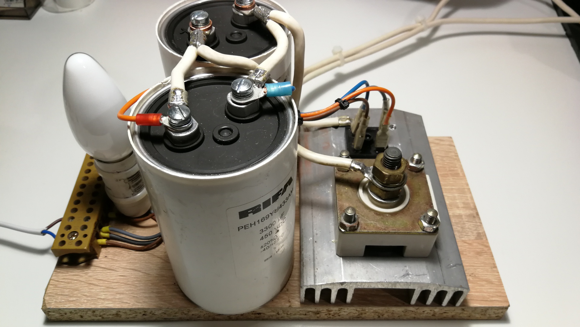

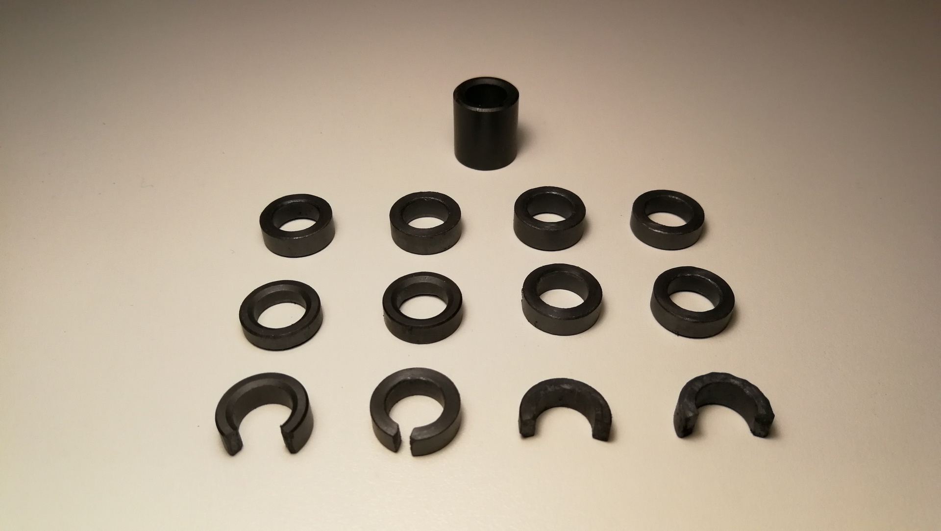

A folytatásban ferritmágnes hengereket vágtam gyűrűkre, majd párat felréseltem, és így próbáltam átmágnesezni a darabokat. Eredetileg ezek autó ülés állításhoz való motorok forgórészei voltak, én egy MÉH-telepen találtam belőlük egy tálcára valót vagy húsz éve...-amit aztán elhoztam, jó lesz még valamire alapon. A palást mágneses szempontból nyolc részre osztódott, ezt próbáltam átmágnesezni, először párszáz Joule energiával, azután elővettem a rég elfeledett nagyobb kondenzátorbankot, amely elvileg már 1kJ energiát is tárol. Az eredmény nem 100%-os sajnos, az eredeti mágneses pólusok maradtak, igaz jóval "haloványabb" módon, de ez ingadozásként jelentkezik a hall kimenetén, szóval ez sem jött be...

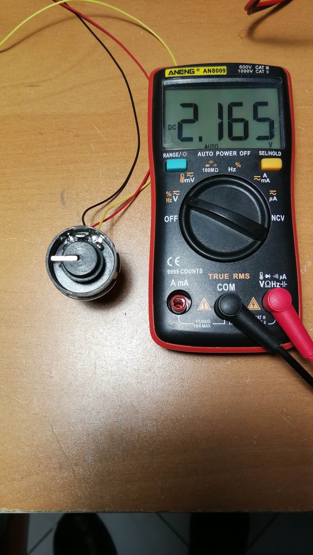

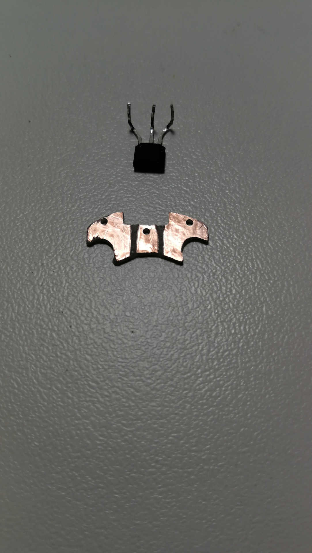

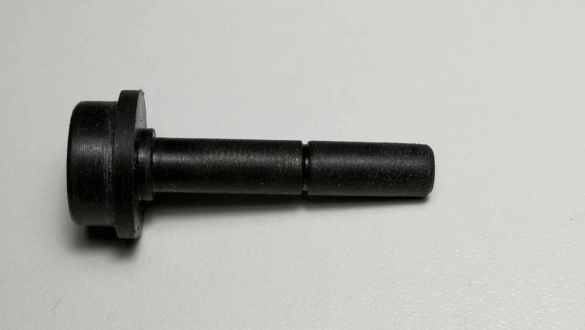

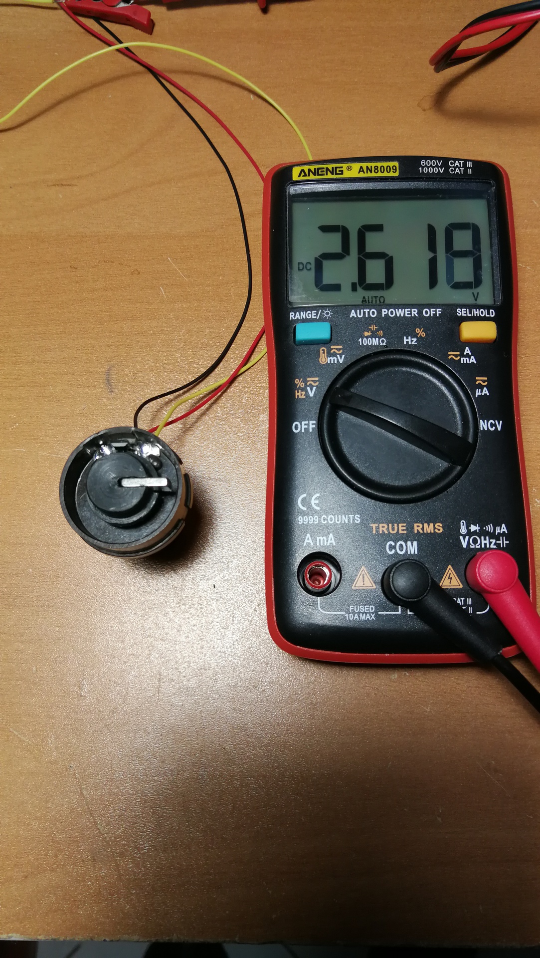

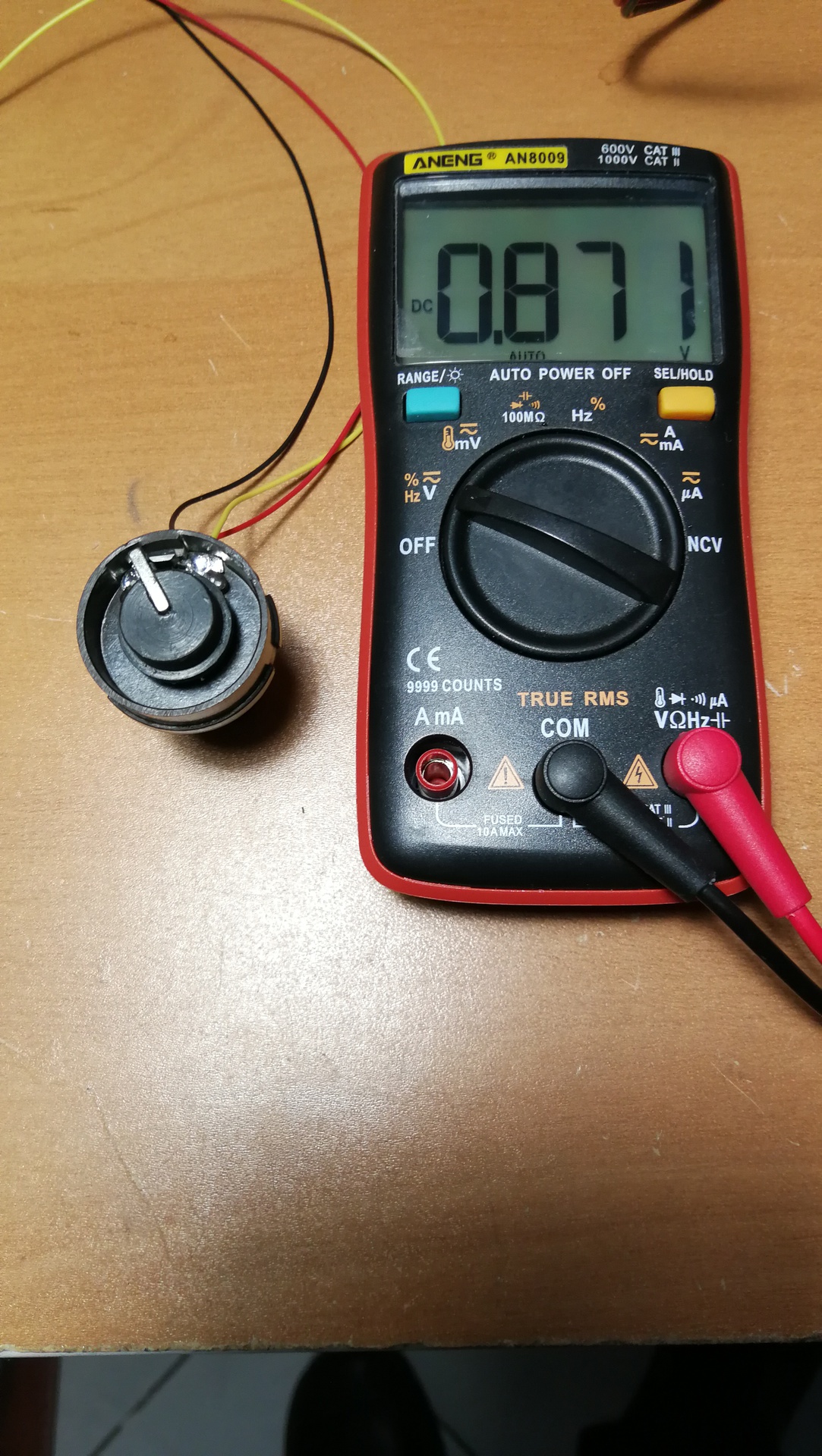

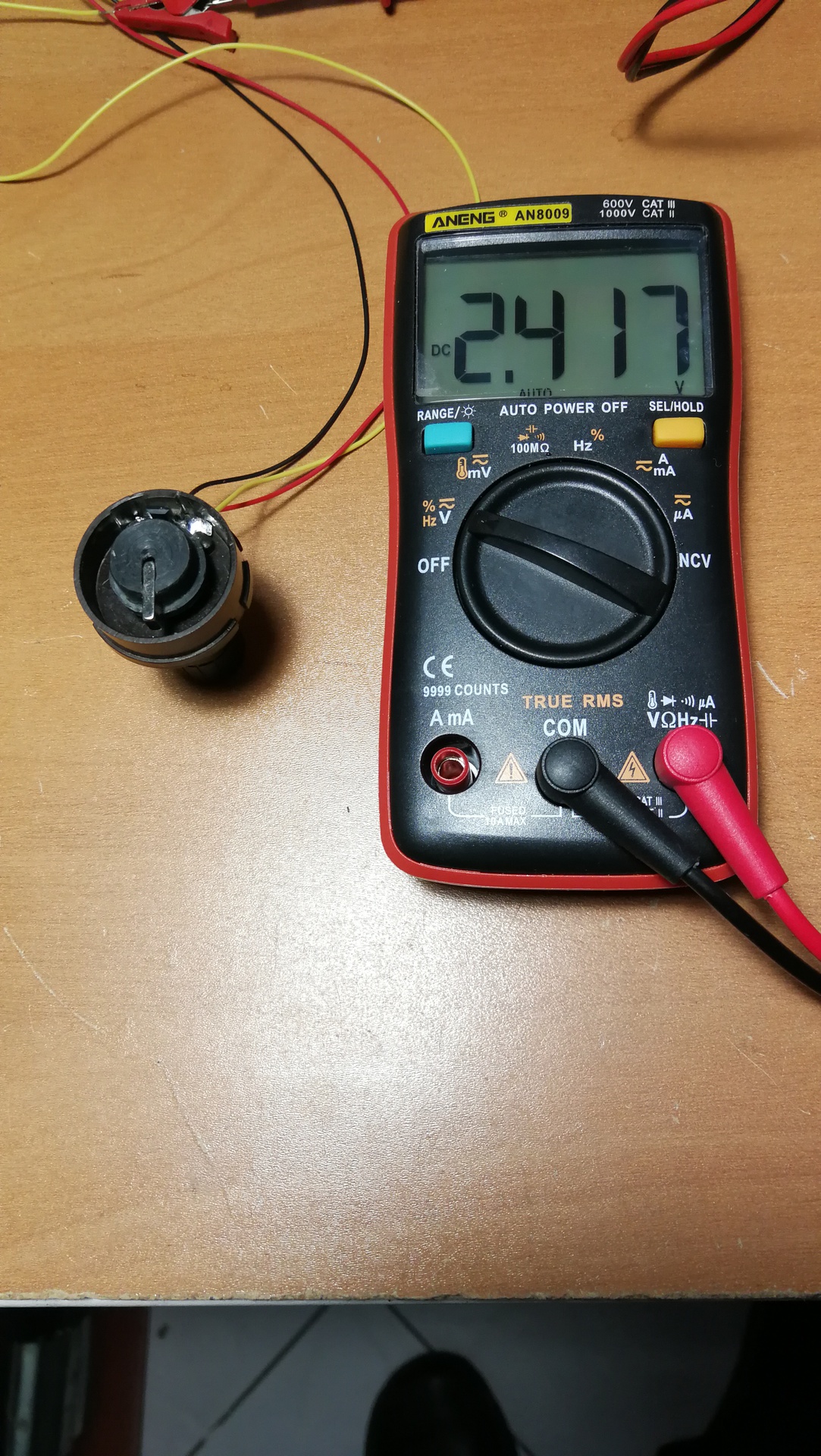

szóval fogtam a mágneslapkát, az eredetileg a gyűrűhöz készített tengelybe belemartam egy fészket, és a mágneslapkát beillesztve keztem el méregetni az erővonalváltozást. A szabályzás nem lineáris, de nekem tökéletesen megfelel, pont a középső széthúzott részre van szükségem általában.
(#) mex válasza mex hozzászólására (») Jan 11, 2024 /
A széthúzott részen gyakorlatilag ~180°-ban kb 500mV a változás.

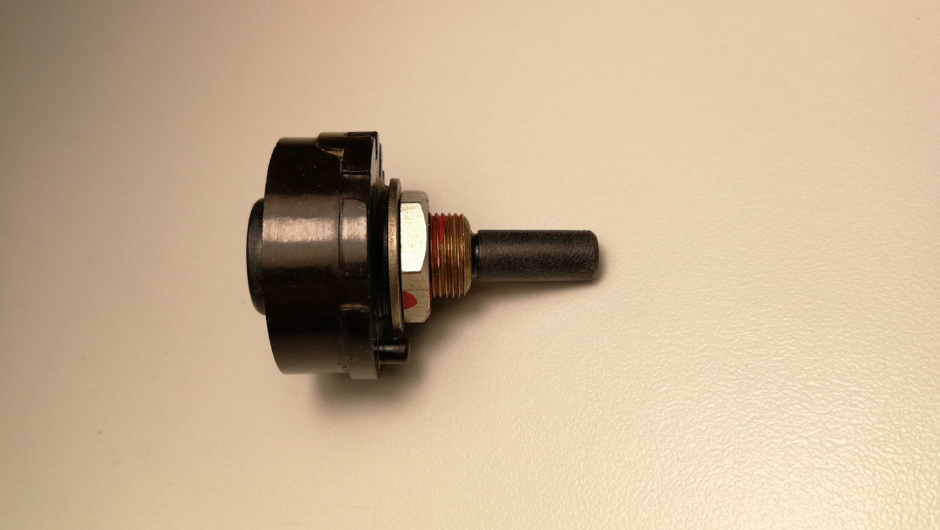

A lábpedálban levő hall elemes szabályzót alakítanám át kézi körpál...dásra.
Az elektronikába csak mérsékelten turkálnák, (nem is kell).
