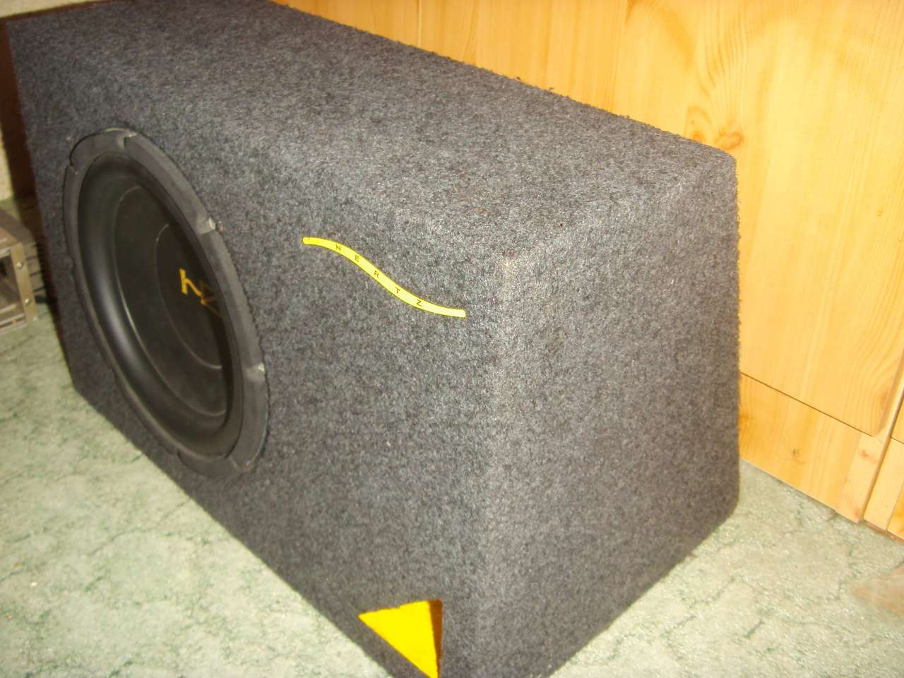

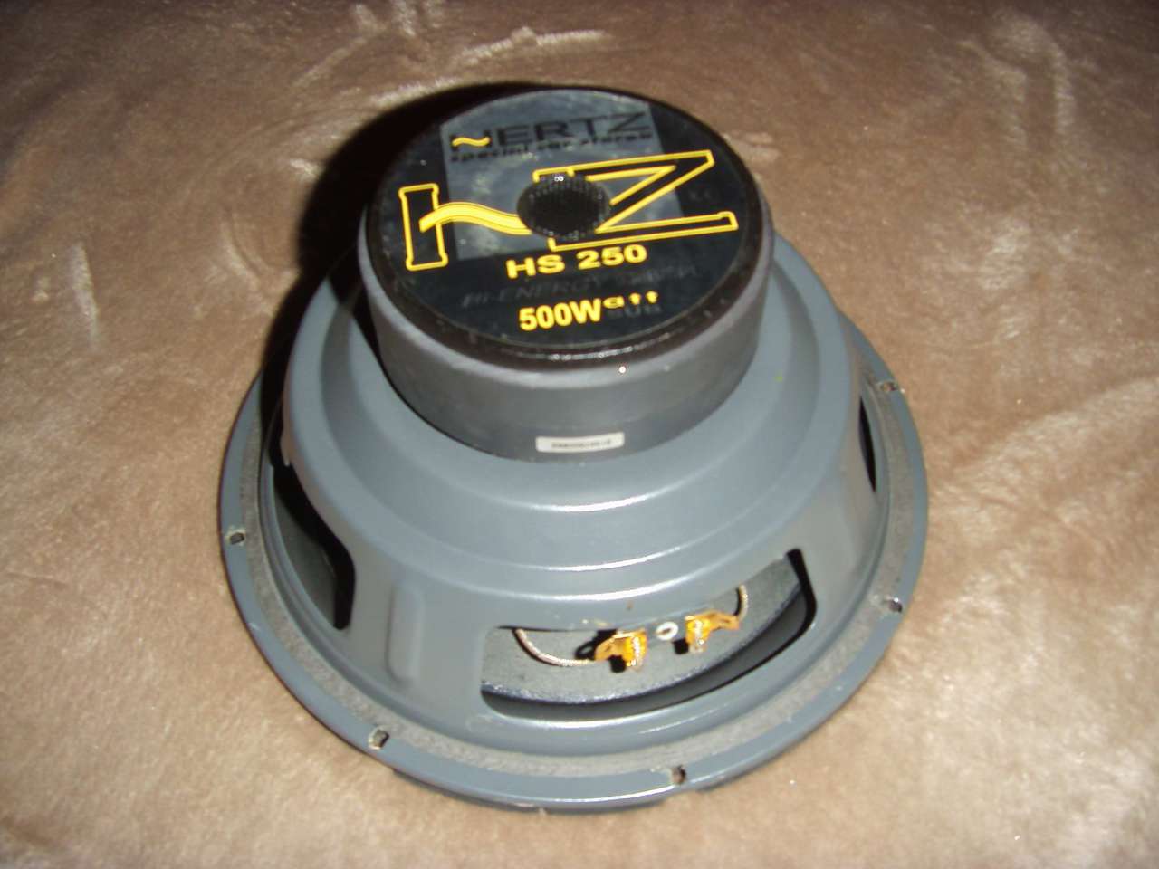

(#) sansrival hozzászólása Ápr 28, 2015 /
Kérdésem a következő lenne. Adott Van egy gyári bass reflex mélyláda, amely gyárilag belül nincs csillapítva szálas anyaggal. Tehát belül full üres. Mi történik, ha csillapításhoz berakok 1cm-es szivacsot a láda oldalaira. Mennyire fogja befolyásolni a hangzást, a láda terhelhetőségét? Mennyire befolyásolja a hangszóró viselkedését? Előfordulhat, hogy emiatt a hangszórót sikeresen túlterhelem?
Köszi a segítséget!
