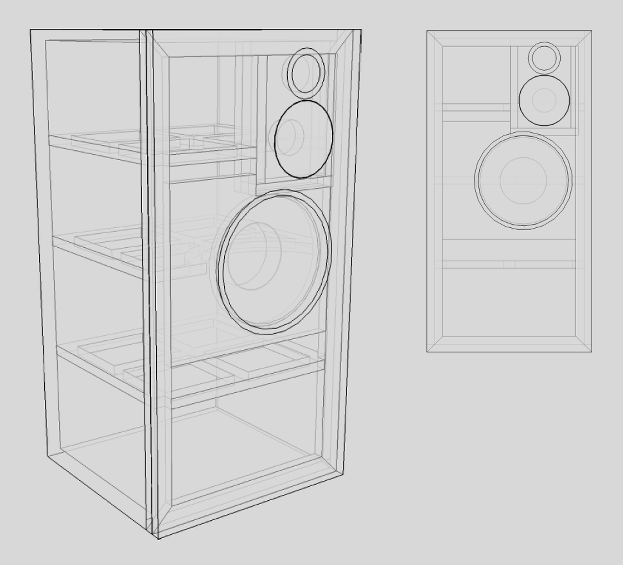

(#) bolond6 válasza newDesigner hozzászólására (») Dec 31, 2017 /
Valami ilyesmire gondoltam (ld. kép). A doboz már eleve adott, csak az előlapot és a merevítéseket kell elkészíteni. A külső méretek: kb. 42x82x40 (sz., ma., mé.). Az előlap élei le lesznek kerekítve (a képen nincsenek).
A Nokiát kipróbáltam egy kis dobozban, és kelleni fog mellé egy magassugárzó is (tudom, gyakran járok majd a hangváltós topikba...). Valószínűleg egy hátulról zárt papírmembrános lesz, de nem akarom a méllyel közös térben elhelyezni, így a Nokiával együtt zárnám el (nettó ~1,5 l-es térrészbe).
A merevítéseket 18-19-es pozdorjából/bútorlapból tervezem, 30 mm-es "sávokkal", lekerekített kivágásokkal (a képen szögletesek). A SAL-t a doboz függőleges közepétől 5 cm-rel toltam el lefelé. A középső merevítés a SAL középvonalában van, a másik kettő pedig az így létrejött két térrész közepén.
A merevítések mellett a hangszórók elrendezésével kapcsolatban is bizonytalan vagyok. A két kis hangszórónak közelebb kellene lennie a nagyhoz? A terven a SAL és a Nokia membránpereme között ~95 mm a legkisebb távolság. A Somogyi és te is 2500 Hz-es váltást javasoltál. Feltételezem, ez határozza meg, mennyire kell közel lenniük egymáshoz. Ha közelebb kell kerülniük, milyen módon (kicsik lejjebb vagy a nagy feljebb)?
Vízszintes irányban közelebb hozzam a kicsiket a nagy középvonalához? Csak a kicsik mozoghatnak, a SAL-t nem tudom a doboz széle felé tolni.

(#) bolond6 válasza bolond6 hozzászólására (») Jan 7, 2018 /
Aludtam rá párat. Feljebb hoztam a SAL-t (meg mindent, hogy ne középre kerüljön), és erősítés gyanánt raktam mögé egy előlapot erősítő panelt is. Vízszintesen is kijjebb jön max. 40 mm-t, vagyis min. 10 mm-re lesz a doboz oldalától (ezt már lusta voltam megrajzolni, illetve még nem döntöttem el, mennyi legyen), bár nem hiszem, hogy ettől lényegesen jobb lesz (de a kicsinek is örülni kell).
Remélem, szóltok, ha nagyon elcseszett irányba haladok...

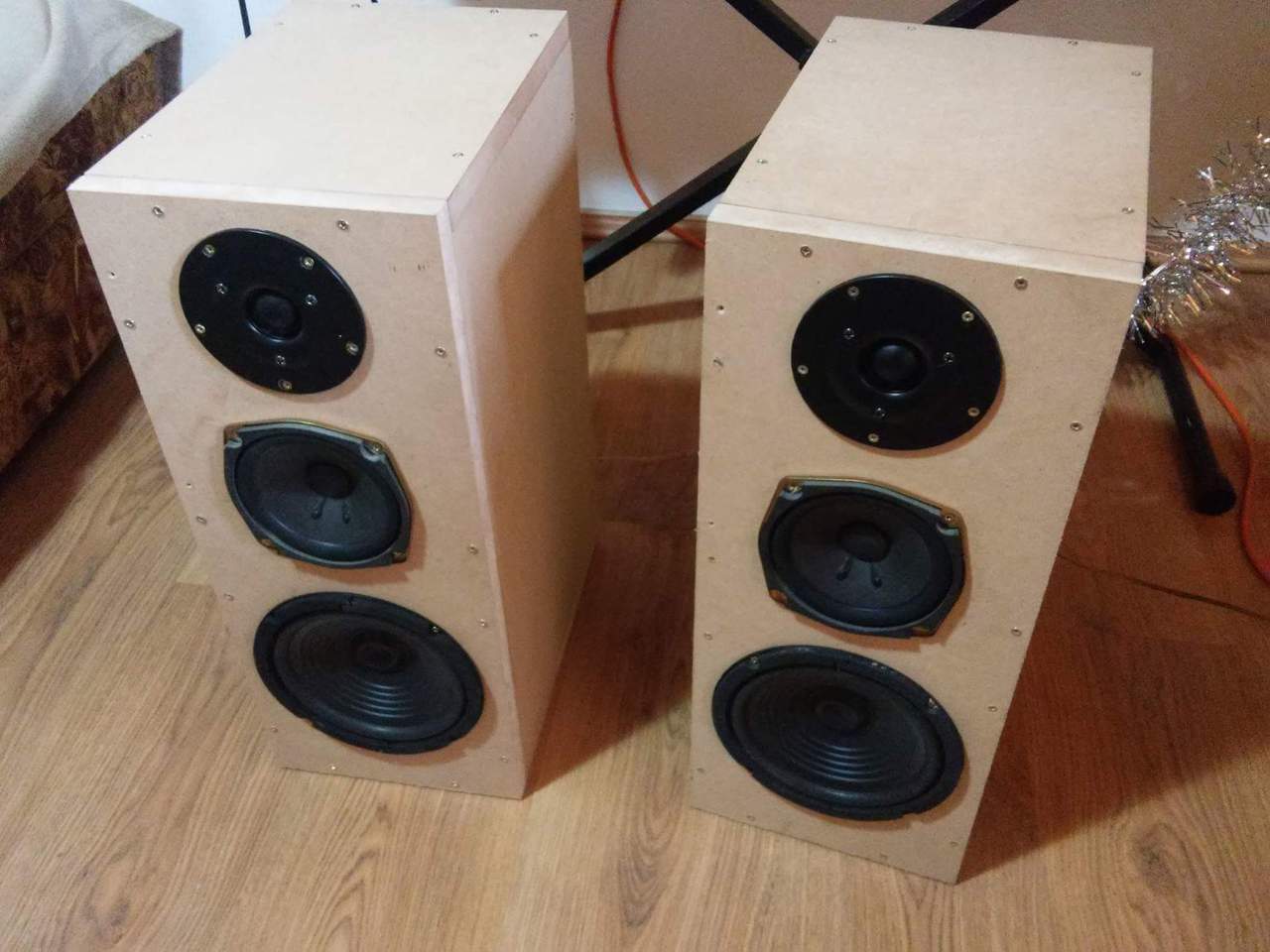

(#) olahtamas hozzászólása Jan 12, 2018 /
Adott a képen látható épített hangdoboz. Sal magas, valamilyen noname közép, MNC ményközép. A probléma az, hogy a mélyközép hangja számomra a mélyeket nagyon nem adja vissza, csak hatalmas kiemeléssel. Tudnátok esetleg olyan hangsugárzót ajánlani, ami "le tud menni mélyre" különösebb erőltetés nélkül?
(#) pjg válasza olahtamas hozzászólására (») Jan 12, 2018 / 1
Egy jó hangszóró a hozzá tervezett doboz nélkül ilyen mint a tied. De az MNC még csak nem is jó hangszóró. A SAL sem.
(#) olahtamas válasza pjg hozzászólására (») Jan 12, 2018 /
Arra sajnos én is rájöttem, ezért akarom lecserélni, illetve módosítani. Ebben kérek segítséget.
(#) bolond6 válasza olahtamas hozzászólására (») Jan 12, 2018 /
Laikusként kérdezem: mi az a "hatalmas kiemelés"?
(#) olahtamas válasza bolond6 hozzászólására (») Jan 12, 2018 /
12-15dB
Úgy érted, fel kell tekerni az erősítőn a mélyet, hogy legyenek mélyebb mély hangok?
