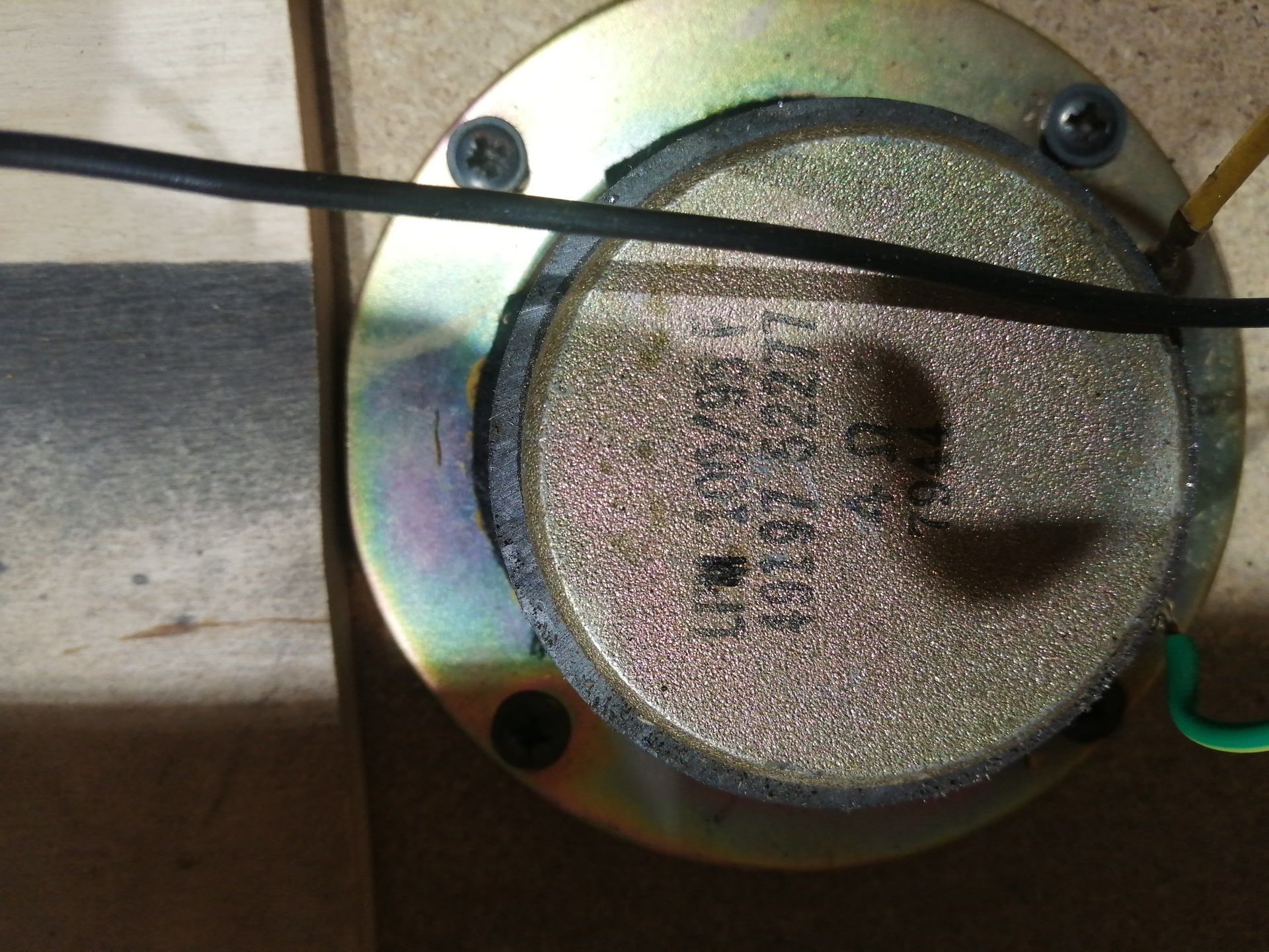

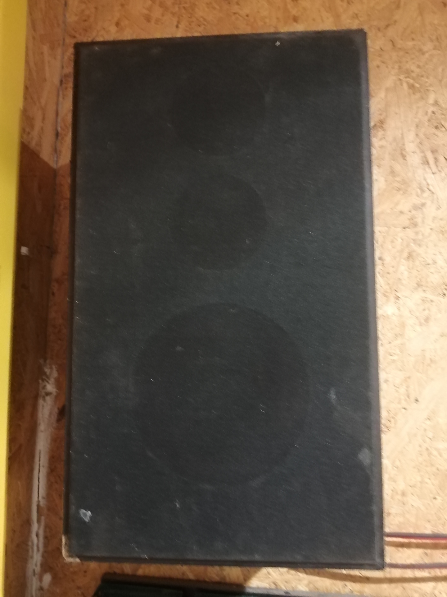

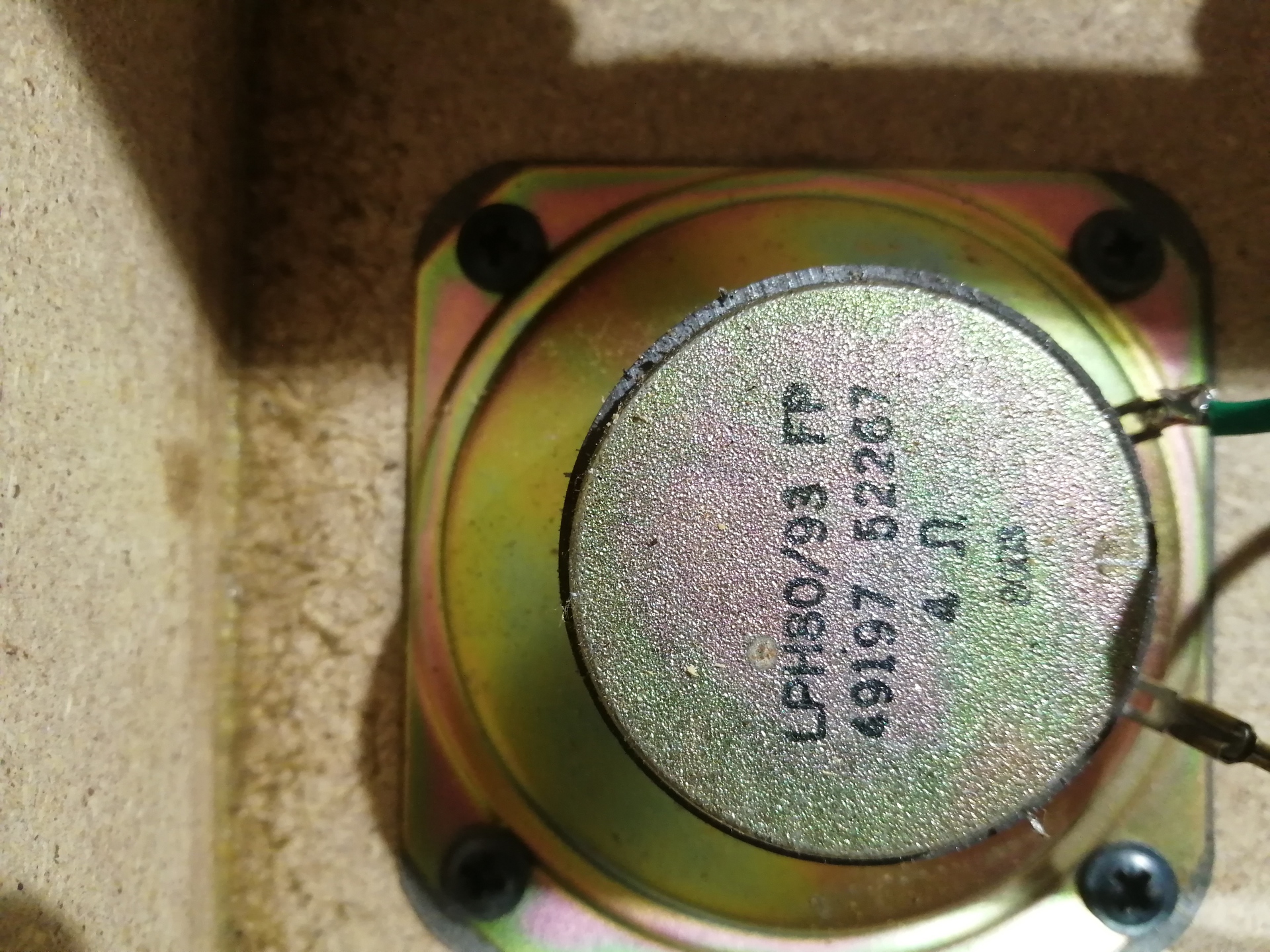

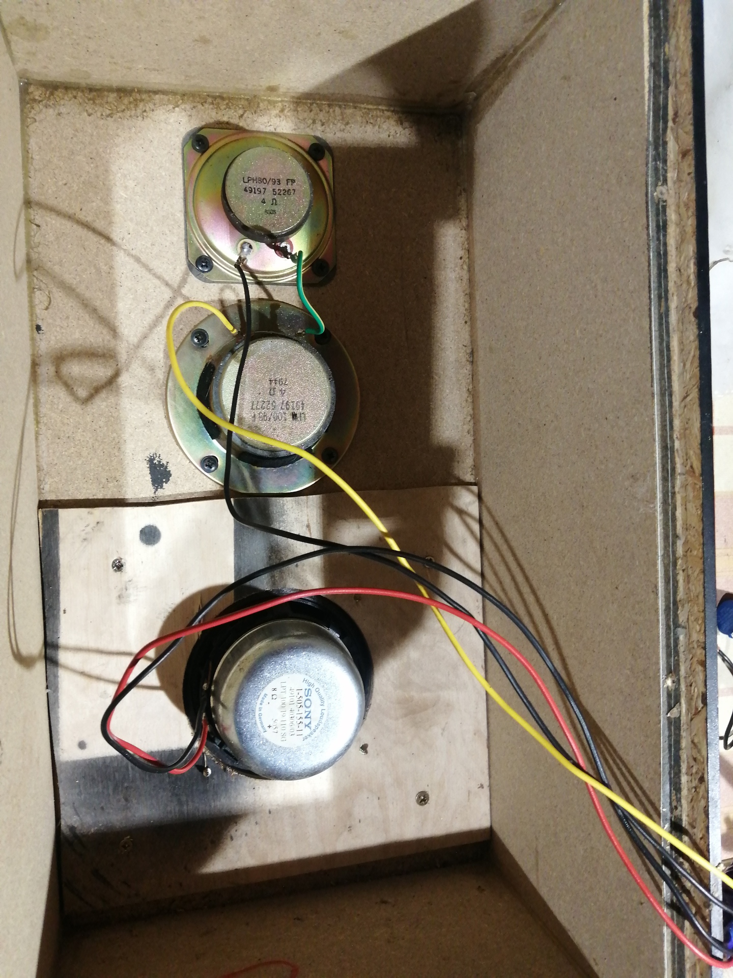

Jelenleg azért mert a magasnak meg a mélynek külön végfoka van így jön a hifiből.
Csináltam egy képet a belső ről
A hozzászólás módosítva: Nov 11, 2023

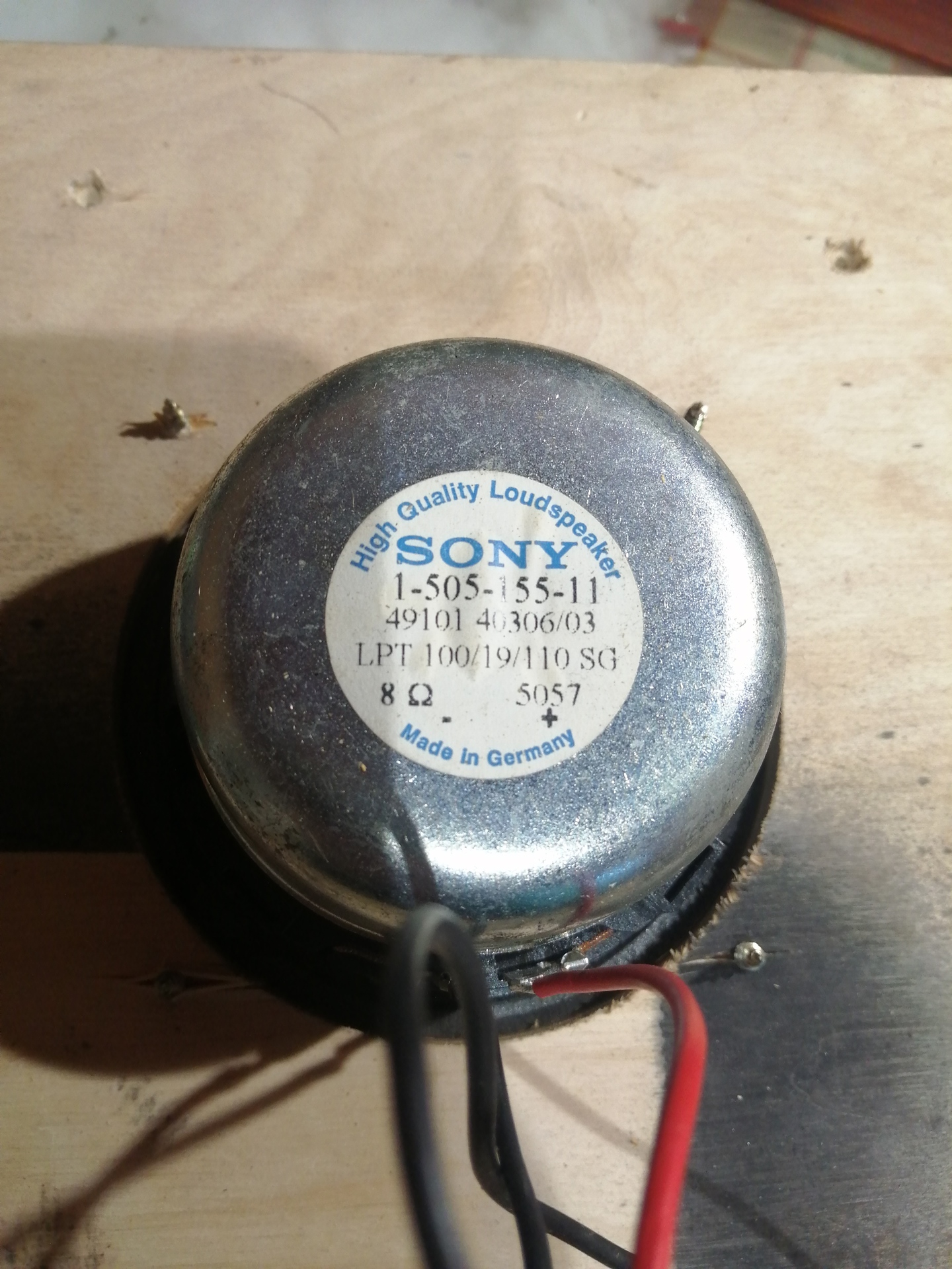

(#) uniman válasza david87 hozzászólására (») Nov 11, 2023 /
A mélynek használt SONY LPT 100/19/110SG az hivatalosan 15W-os (ITT/Nokia) középsugárzó...
(#) david87 válasza uniman hozzászólására (») Nov 11, 2023 /
Ezt így kaptam a hangszórót már én dobtam bele a fába mert az a doboz alján hánykódót.
(#) Laci66 válasza tothbela hozzászólására (») Nov 12, 2023 /
Aktív doboz lenne, limitált hangerővel.
(#) david87 válasza uniman hozzászólására (») Nov 12, 2023 /
Egyet találtam de az az oldal nem jön be.többi hangszóróról semmit nem leltem.
SONY LPT 100/19/110SG ezt meg leltem én is de semmi infó nincs róla.

(#) GARFIELD13 válasza david87 hozzászólására (») Nov 12, 2023 /
A közép az egy Westra 100/95 FP, ennek a 8 Ohmos változatához találtam még adatlapot is, de ez 4 Ohmos.
Az LPH80/93 FP is esélyes, hogy Westra magas, de festőpisztoly több jön mint hangszóró.
Itt is ilyennel küzd a kérdező, de az még teljes, csak peremezni kellene.
Lengyel fórum képpel
Így esélyes, hogy a mély is egy Westra lehetett valamikor.
Ha az erősítő külön végfokos, akkor a hangváltó hiány nem probléma.
Bár az az unortodox közép és magas összekötés kicsit egyedi a felső szekcióra...
Ez a jelen összeállítás kicsit még talán fejlesztendő.
Érdemes lenne két útban gondolkodni, egy rendes mély (talán 20 cm-es lehet a kivágás és egy magas. A közepet érdemes kihagyni a történetből.
Az erősítőn a kimeneteknél 4 vagy 8 Ohm van feltüntetve?
(#) david87 válasza GARFIELD13 hozzászólására (») Nov 12, 2023 /
Az én voltam tudom hogy erős mert a hifi 6 ohm van írva én meg 8 ohmra kötöttem hogy bírja a hifi.
A mélynek 15cm es a kivágása.
Hát fogalmazzunk így, nem ez a legideálisabb hangszórókészlet a készülékedhez.
Szólni szól, de ...
Érdemesebb lenne egy szerencsésebb kétutas konstrukciót beszerezni a zenehallgatásra (neked hangváltó nélkül is elég).
6 Ohm vagy felette.
Ha használni akarod a dobozokat akkor egy max 16 cm-es mély és egy magas ami belefér valamely felső kivágásba párosan beszerezve/jelen hangszórókra elcserélve/eladva.
Vagy nyitott szemmel járva néha lehet érdekes dolgokat is elcsípni ingyen.

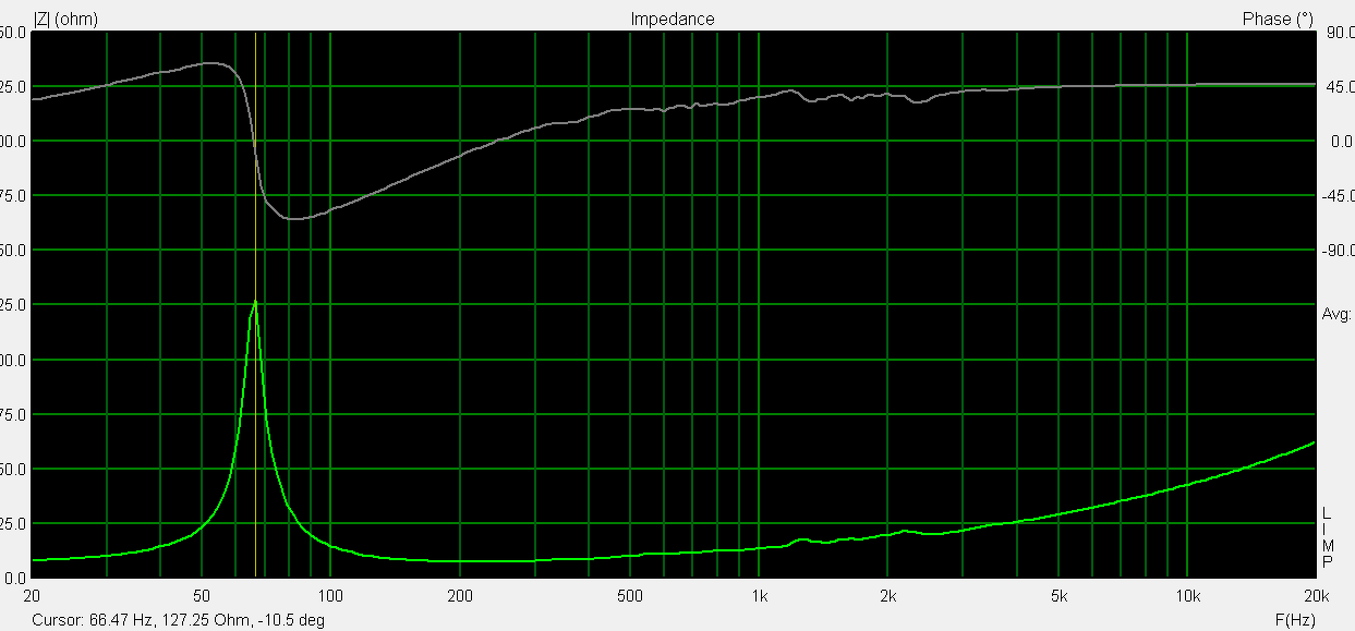

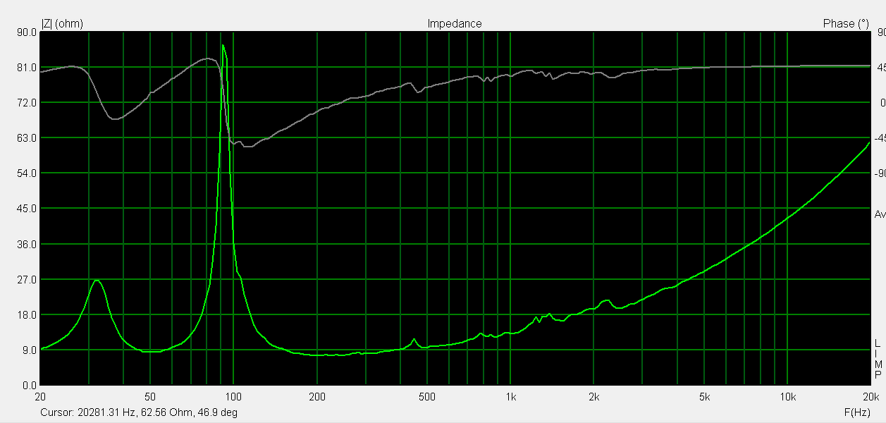

(#) david87 hozzászólása Dec 15, 2023 /
Csináltam 2 impedancia mérést a hangszórómról első az asztalon másik meg a dobozba amibe jelenleg is szól.
Meg leltem az adatlapját ennek a hangszórónak. Mckenzie C15-250 BASS
(#) dB_Thunder válasza david87 hozzászólására (») Dec 15, 2023 /
Jó nagy kalap... !! Az adatlap is kb. annyit ér! Nem tudom, hogy bejáratás után mennyit közelednek a paraméterek a leírt hazugságokhoz!
(#) mek-elek válasza dB_Thunder hozzászólására (») Dec 15, 2023 /
Csak egyet nem értek...? Ha még nem volt bejáratva, akkor mi a hazugság? A nagy "kalapról" nem is beszélve.
(#) dB_Thunder válasza mek-elek hozzászólására (») Dec 15, 2023 /
„akkor mi a hazugság?”
Nem hinném, hogy valaha is összeér a valóság és a papírra írtak!
(#) david87 válasza dB_Thunder hozzászólására (») Dec 15, 2023 /
A PDF alapján már be írtam egyszer a Bass Box ba de sokat nem is engedte ara az értékre hogy be írjam.
Én meg úgy gondolom, hogy a mérések is kérdésesek lehetnek. De ezzel nem azt akarom mondani, hogy egy az egyben igaz a papírra vetett dolog. Gyártási hiba is van a világon. És persze adott hangszórónak is megfelelő hajtásigénye lehet.
„de sokat nem is engedte ara az értékre hogy be írjam.”
Legtöbb paraméter amit beírsz az származtatott, tehát az előtte megadottakból számolható!
Ha kívül esik a tartományon, nem fogja elfogadni a program!
A PDF adatai köszönő viszonyban sincsenek a hangszóróéval!

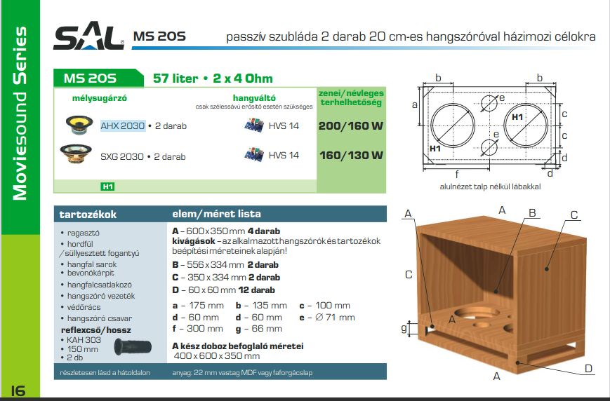

(#) david87 hozzászólása Jan 2, 2024 /
Kaptam máma egy gyári tervek alapján meg épített mély ládát.
SAL MS20S A típusa hangfal építő füzetbe megtalálható.
Ezt a hangszórót ajánlja AHX 2030 érdemes be fejezni?
A hozzászólás módosítva: Jan 2, 2024
(#) pont válasza david87 hozzászólására (») Jan 2, 2024 /
Kb 20 éves terv, kapsz hozzá hozzávalókat?
(#) david87 válasza pont hozzászólására (») Jan 2, 2024 /
igen
itt a hangszóró Bővebben: Link
