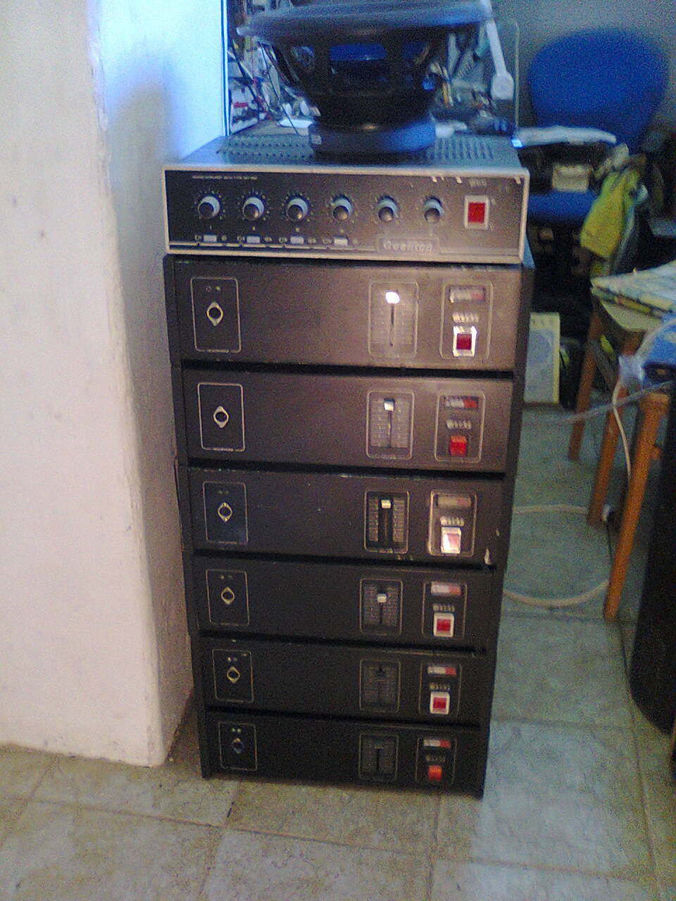

Elnézést, hogy beleszólok a Massawa-val való beleszólásba. Néhány kiigazítást kell tennem. - A hangszórót a bolti vásárlás után, az első bekapcsoláskor fél perces üzem alatt égette le az 50 wattos basszus erősítő. -Erre 600 wattot írtak gyárilag. Erre én melléje raktam a képen látható 6 darab BEAG-t. Ez a 600 watt. Ezek a végfokozatok párhuzamosan kapcsolhatók mint a hazai erőművek generátorai az országos hálózaton. Ekkor 100 volton 6 amperes áramot nyújtanak 16 ohmos terhelésre. Ezek szinuszos váltakozó áram effektív értékek. Zenével nagyobb, beszédben kisebb értékek mérhetők. Ez a 600 watt nem egyenlő egy autórádió 600 wattos erősítőjének a 600 wattjával! A BEAG-k a teljes vezérléskor 1400-1500 watt teljesítményt fogyasztanak a 230 voltos hálózatról! Az autórádió erősítő teljes vezérléssel csak 8-10 amperes áramot vesz fel a 12 voltos egyenáramról. Ekkora felvett teljesítményből lehetetlenség a hangszórókra 600 wattot juttatni! Ezeken a dolgokon vitatkozunk. -Úgy látszik, hogy a Ti véleményetek mellőz minden műszeres adatot. Csak szubjektív hallás alapján nyilatkoztok. A szubjektivitás mindig nagy tévedéseket okoz az elektroakusztikában! A csatolt első képen a kérdéses erősítő és hangszóró látható. Ezt a képet már egyszer feltettem, most csak ismétlem. A második kép a két autórádió erősítőimet mutatja. Ezekkel én például temetéseket hangosítok a síroknál a harmadik képen látható hangszórókkal. Ebből nekem 6 darabom van. Hálózati áram nélküli helyen ezekkel dolgozom akkumulátorokkal. Több 55 ah.s aksit kapcsolok össze. Tisztelettel F.
Gratulálok, a két autós végfok valószínűleg DC_DC konverter nélküli IC-s végfokot rejt (4X10W kijön nálad mérve?), egyik szavadat csapod agyon a másikkal, az én autós masináimban 70 és 120 Amperes bizti van, a 4x50 és az 1x400 Watthoz, megmértem, megvan analóg és digi műszerekkel is.

Tévedsz! A 12 V DC-ből inverter előállít 2x35 volt DC-t. Ezzel működik a végfok, melyre gyárilag 600 wattott írtak. Nekem műszeres méréssel 4x15 wattot sikerült mérnem torzítás nélküli szinusszal. Zenével 4x17-18 watt. Ha így nézem akkor ez is lehet 700 wattos, mint a tiétek. Erre kapcsolom a négy darab képen látható hangfalat. Ha nagyobb hangot akarok produkálni, akkor a mások erősítőre is ilyen állványos hangdobozzal hozzá segíthetek. 8 darab hangszóró már tisztességes hangerőt produkál temetésen, színház teremben. Más cégek (pl. fővárosiak) sem használnak nagyobb hangszóró mennyiséget hasonló rendezvényen. Nem éri meg vidékre kijönni (100-250 km távolságra) nagyobb felszereléssel. A BEAGokra minimum 8-t, de inkább 12 kapcsolunk! Én javító és hangosító cég voltam. Sokszor jót röhögtünk egyik-másik ügyfélen (a háta mögött), mert 50-150 amperes biztosítéktól el volt "kábulva". Ennyit a biztosítékról. Fanatikusan meg győzhetetlenek voltak. A mellékelt képen a helyi tűzoltóság épületén lévő hangszórókat mutatom. Most engedték meg a fényképezést. Ez "csak" 300 wattos erősítő egység. 6 darab tölcséres hangszóró dolgozik. Ezek lentről kicsiknek látszanak, de 40 évvel ez előtt, mikor felszereltem, akkor a kosaras tűzoltó kocsi kosarába csak 3 darabbal tudtam felmenni.(Felemeltek.) Két fordulóval sikerült. A nagy tölcsérek miatt a kosárban nem fértem volna el. A nyomókamrás egység is jól megtermett példányok, súlyra se kevesek. Az érdekessége, hogy 3 négyzet kilométeres lakot területet sziréna hanggal beüvöltik. Élő beszéd vagy zenével is ugyanezt produkálja. Ismétlem 300 watt!! Az egyik iskolát 35 éve két BEAG 100-al szereltem. A tavaszi és őszi időben tantermi nyitott ablakokon kiszóródó hangerő az iskola körül 250-300 méter távolságban érthető hangot produkál a szomszédos utcákban is! 500 méter távolságban még érthető szavak fordulnak elő, de hallhatók a diákoknak szóló közlemények és sulirádió. Ismétlem ez csak a két végfokból 160 wattnyi hangszóró állomány. Hasonló a két középiskolánk hangosítása is. Ott is két-két BEAG működik. Ebben a városban az ötvenes években vezetékes rádió működött közel 2000, azaz kettőezer háztartásban. Szepesi sport közvetítésekor egy-egy gól közvetítésekor, a nyári időszakban a város felzúgott. Hallható volt a közvetítés a város melletti zártkertekben! Csak 4 darab RAFILM 100-s hajtotta a lakásokban lévő hangszórókat. Egy kitérés: a RAFILM 100 után jött az AUDIÓ 602 tipus, majd az EAG 760, követte a BEAG APX100, ez után a BEAG APT100, végül az UNIVOX APT100 és 104. Ti fiatal életkorotok lévén erre nem emlékezhettek. Valami nagy baj van a Ti felszerelésetekkel, ha 400 wattokról írtok! Nekem a 6 darab APT 100-ra összesen 72 darab hangszórót kell kapcsolnom. A múltkori képen láthatóból! Nagyon nagy teljesítmény a 600 watt. Ezzel 5-7 km-re lévő szomszédos faluba lehet átordítani. Ezek a teljesítmények mind effektív teljesítmények! A Ti IEC 268-5 szerin a tízszerese, PMPO-ban a százszorosa értendő! Ezt Nektek is be kell látni. A három féle teljesítmény nem keverhető össze! Ezt tudnia kell a szakembernek. Kedves Ge Lee! A szinuszos jel alkalmazása minden szakember számára nélkülözhetetlen! Igaz, hogy az élő beszédben és zenében nagyon ritkán fordul elő, akkor is sok felharmonikussal, mely teljesítmény értéke csak 1-5 % az alaphanghoz viszonyítva. -A szinuszos jel hanggenerátorokkal nagyon kis torzítással előállítható a teljes infrahangtól az ultra hangokig. Ez lehetővé teszi az erősítők torzításának műszeres mérését. Az erősítő bemenetére szinuszos jelet vezetve, nulla jelszíntől egy meghatározott maximális értékig, figyelhető a kimeneti jel minősége. Azt szoktuk mondani, hogy "szinusz be, szinusz ki". Sajnos sok erős negatív visszacsatolású, erős termo védelmű, zárlat védelmű (teljesítmény és túláram védelem) erősitőknél trapéz szerű alakzat látható a szkóp ernyőn. Érdekes, hogy a diszkósok, zenészek ezt nem veszik észre. -Az erősítő szinuszos kimenő teljesítménye jól mérhető. Pontosan megállapítható. Az analóg műszerek korában 2,5 1,5 1 0,1 % műszerekkel mérve ilyen százalék pontosságot mérhetünk. A mérés bármilyen frekvencián történhet. Ehhez a szinuszos teljesítményhez viszonyítva jól megmérhető a zenei és élőbeszéd teljesítménye. Megjegyzem, hogy a rádió amatőrök rádió frekvencián, antenna szerelők 800 mega hertzen is mérnek. A műholdas vevőknél giga hertzeket is mérnek. Szerintem szégyen a hangfrekvencián méretlenség nélkül nyilatkozni. Ha valaki számadatot mond, akkor a mérési gyakorlattal rendelkező szakemberek el tudják dönteni annak valódiságát. -Nagy teljesítményű erősítőkre több, sok hangszórót kapcsolunk. Ezek nem kis ohmos rendszerek, amolyan 8 ohmos kimenetre egy 8 ohmos hangszórót. Ezeknél a nagy teljesítményű erősítőknél hosszú hangszóró vezetékekre van szükség. Ezt az ohmos rendszer tovább fejlesztése ként 100 voltossá alakították. Az itt alkalmazott kimenő- és hangszóró illesztő transzformátorok méretezése és legyártása a szinuszos váltakozó hangfrekvenciás áramok nélkül megoldhatatlan. Ezeknek a transzformátorok tekercs menetszámát a hangszórók és erősítők szinuszos feszültségei, a huzalvastagságot a primer és szekunder áramok határozzák meg a teljesítmény függvényében. Ezek az adatok az IEC..., PMPO, PEEK, ... stb ajánlások alapján megoldhatatlanok. -A szinuszos jel elvetése csak az amatőr ohmos rendszerrel dolgozók részéről történik, mert nem rendelkeznek komoly hangtechnikai ismeretekkel. Én javaslom, hogy a BME villamosmérnöki kar mérnök továbbképző tananyagát tanulmányozzák át a Hangrendszer tervező mérnök-továbbképzési anyag vonatkozásában. Javaslom, hogy az erősítők tervezését is nézzék át. Ez nem azonos a Rádiótechnikában vagy más szakirodalomban közölt erősítő leírások alapján történő erősítő építésével! Elnézést és megértést kérek a bő hozzászólásért, de vannak dolgok melyek nem mennek amolyan "dióhéjban". Tisztelettel F.
Legalább azt olvasnád el amit leírsz, torzítâs nélküli szinuszt még nem láttam, pedig pâlyám első kb 15 évét egy mérőlaborban töltöttem, a 120Amperen meg röhöghetsz, mert szinusszal mérve 2 Ohmra terhelve már izzad a bizti az ötvenes kábelen. Nem vagyunk egyformák, én nem villogtattam volna a kb 20 ropis autos izét, nem lettél hitelesebb.

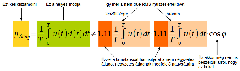

Idézet: „A szinuszos jel alkalmazása minden szakember számára nélkülözhetetlen! Igaz, hogy az élő beszédben és zenében nagyon ritkán fordul elő, akkor is sok felharmonikussal, mely teljesítmény értéke csak 1-5 % az alaphanghoz viszonyítva” Idézet: „Ehhez a szinuszos teljesítményhez viszonyítva jól megmérhető a zenei és élőbeszéd teljesítménye.” Audio jelek analizálásával cáfolható mindkét állítás. De nem is kell messzire menni, a négyszögjel is felfogható egy szinuszjelnek jó sok felharmonikussal és a felharmonikusai megduplázzák a teljesítményét. A háromszögjel szintén felfogható szinuszjelnek jó sok felharmonikussal, de ott meg csökkenni fog a teljesítmény 1/3-al, mert az eredeti szinusz hullámot bekarcsúsítja ez a jelalak, így a területe és a négyzetének területe is kisebbre adódik. Idézet: „Sajnos sok erős negatív visszacsatolású, erős termo védelmű, zárlat védelmű (teljesítmény és túláram védelem) erősitőknél trapéz szerű alakzat látható a szkóp ernyőn.” Gondolom az a nagyon sok még mindig Omnitronik, SAL meg hasonló, ahogy azt eddig is láttuk tőled... Kimenőtrafók méretezéséhez mi köze van az IEC-268-5-nek? Teljes másról szól a két dolog. Jó, hogy nem a tápegységet is az IEC-265-5-re alapozzuk. Azokra más szabályok érvényesek. Látod, ennyire összemosódnak nálad a dolgok, mindegy, hogy erősítő kimenő teljesítménye, hangszóró terhelhetősége, tápegység terhelhetősége, vagy vasalóé, mindre ugyanazt húzod rá. Szerk: egy kis javasolt olvasnivaló: https://hu.axiomet.eu/page/1729/Valtakozo-jelek-merese-True-RMS-fun...egevel A hozzászólás módosítva: Márc 30, 2018
Ezt elrontottam, javítottam (lemaradt az abszolút és a copy+paste után nem írtam át az u-t i-re)

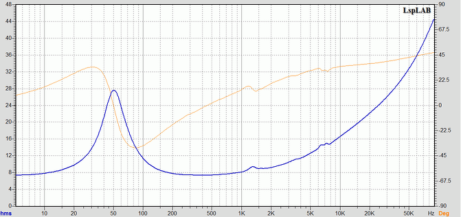

Idézet: „Hónapok óta a hangszórók áramairól írtok a feszültséghez viszonyítva. Igazatok van, hogy a fázis helyzet befolyásolja a teljesítmény értéket. Mértetek már fázisviszonyt különböző hangszóró és erősítő összekapcsolása alkalmával? Hány fokos coszinuszt mértetek?” Megszámolni se tudnám hány alkalommal, digitális úton, a mérőszoftver pedig korrelációt alkalmazva számolja ki a mintavételezett mérőjelen. (Pontosabban Fourier transzformációt alkalmazva, de a Fourier transzformáció lényegében sok-sok szinuszos és koszinuszos korreláció) Bármikor megcsinálom spéci mérőszoftver nélkül is, ha le van mintavételezve a mérőjel, mint említettem képben vagyok a digit jelfeldolgozásban. Igaz, nem terhelhetőség mérésekor alkalmaztuk, hanem a TS számítás és hangváltótervezéshez elengedhetetlen impedanciamenet mérésekor, de ez a lényegen nem változtat. Főleg azért nem, mert a hangszóró impedanciamérése vagy áramgenerátoros meghajtás mellett feszültségesés mérés alapú, vagy komplex feszültségosztós (kvázi áramgenerátoros), vagy feszültséggenerátor meghajtású és áramerőség mérés alapú. Csatolok egy saját mérést, 5Hz...90kHz között 1/48 oktávos frekvenciafelbontás mellett léptetett szinuszjeles (tehát nem folytonosan elemkedő sweep, hanem kb fél másodpercenként lépésekben ugrándozó frekvebciájú szinuszjeles méréssel). A mérés zajjal és gyors szinusz sweeppel is lehetséges, de ezek esetén nem tartható távol a mérésből a zaj és nemlinearitás, ezért kevésbé pontosak, különösen gyenge minőségű hangszóróknál. Idézet: „A hangszórók ohmos ellenállása 70-90% körül van!” Ez az egyenáramú ellenállás, igen. A huzal ohmos ellenállása. Csak nagyon kis frekvencián adja ki magát, sokszor már 1Hz-en is nagyobb impedanicát lehet mérni, mint egyenáramúlag. Én bekalibrált 10mA egyenárammal szoktam kimérni 200mV méréshatárú muliméterrel. A mérőerősítőmre csináltam erre a célra egy 10mA DC áramkimenetet. Az, hogy váltakozóáramúlag mi épül erre még rá, azt nemrégiben már egyszer ecseteltem, cséveinduktivitás (ami a fázistolás okozója is) valamint a mechanikai és mégneses visszatranszformációk. Pl. az örvényáramok a vasban áramolnak, ellenállással rendelkező közegben, fűtik is azt, és vissza is transzformálódik ez a jelenség a villamos oldalra, sőt nekem még meg is sikerült mérnem a nagyságát, ahogy az induktivitást is meg tudom mérni, annak frekvenciafüggésével együtt. (Erről már csatoltam ábrát, nem ismétlem meg) Ezen felül visszacsatolódik még az alaprezonancia hatása. Idézet: „A hangváltókban miért kell a nagyobb fázis eltérések érdekében külön tekercset és kondenzátort sorba kapcsolni, és a váltási sávban miért vesz fel a kért hangszóró teljesítményt, melyből hangot produkál? Itt hogyan viselkednek a digitális műszereitek?” Nehezen tudom kivenni, itt mi is pontosan a kérdés. Többnyire a könnyebb válthatóság miatt szoktak korrekciós tagokat betenni a váltóba, ezek a Zobel-tagok, egy a hangszóróval párhuzamosan kapcsolt RC soros kör, ami a cséveinduktivitást kompenzálja, de eléggé korlátozottan. Ez persze nem jelenti azt, hogy mindig is kell ilyen, ez a tervező döntése, hogy alkalmaz-e vagy sem. Viszont a váltási sávban igaz, hogy mindkét hangszóró vesz fel teljesítményt, de ez nem jelenti azt, hogy itt duplázódna az erősítőből kivett áram. Ellenkezőleg, inkább kevesebb lesz. Ezt onnan lehet tudni, hogy a váltás helyén megemelkedik az impedancia. Persze az, hogy ez nem okot átviteli hibát, lyukat annak is köszönhető, hogy ahol két hangszóró szól, ott összeadódik a hangnyomásuk, megemelkedik a közös érzékenységük, akár 3dB-el is. Idézet: „A fizika könyvek részletesen leírják, hogy egy egyenáramú áramkörben egy tekercsen fellépő egyenáram az önindukció miatt hogyan torzul a be- és kikapcsoláskor.” Egyenáram a nagyon régóta fennálló konstans áram vagy feszültség (matematikailag t=-∞ időpont óta). Amiről pedig most írsz, az a ki- és bekapcsolási tranziens, azaz a t=0 időnél egységugrás függvény szerint megváltozó feszültség vagy áram, az erre bekövetkező válaszfüggvény az átmeneti függvény. (nem átviteli, az frekvenciafüggvény, ez pedig az ugrásjelre adott időfüggvény) Ez két nagyon különböző dolog, persze, hogy másképp viselkedik egy rendszer a két különböző esetben. Megint csak azt kell mondanom, hogy aki tanult rendszerelméletet, az látja a különbséget. Idézet: „A túlvezérelt hangáram, főleg a mély hangok tartományában (nagydob bum-bum vagy dum-dum hallható hangnál) ilyen feszültség jelek keletkeznek.” A túlvezéserlés már nem a normális használat esete, pont ezt hangoztatjuk, hogy a túlvezérlés, klippelés, négyszögesedés a hangszórók leégésének legfőbb okozója. A nem tulvezérelt bum-bum nem négyszög. Idézet: „Az önindukciótól hogyan torzulnak ezek a jelek?” Sehogy. Lineáris jelenség. Frekvenciaspektrumot változtat, így az eredeti jel Fourier sora is megváltozik, és időtartományban a jelalak is, de ez nem torzítás. Az, hogy mi a torzítás, szintén meg van határozva rendszerelméleti szakirodalomban. Pl. egyetlen szinuszjel gerjesztésre az adott szinuszjel mellett fel vagy alharmonikusok jelennek meg, vagy az impulzus-választ leíró diffegyenletben a bemeneti változó 1-től különböző hatványa jelenik meg. Idézet: „A másik jelenség a hangszóró tekercs mozgási indukciója következtében bekövetkező indukciós feszültség. Ti úgy írtok a hangszóró tekercséről, mintha nem is létezne mozgási indukciós feszültség.” Ez is lineáris viselkedésű, más kérdés, hogy bizonyos határok átlépésekor nemlineárissá válik (xlin tartomány átlépése) Másfelől rezonancia frekvencia környezetében kell csak vele számolni, és pontosan lehet vele számolni. Idézet: „A dinamikus mikrofonhoz hasonlóan a tekercs rezgő mozgása miatt a hangszóró tekercsében feszültség indukálódik. A hangszóró működése közben jelentkezik ez a feszültség. Minél nagyobb a tekercs amplitúdója annál nagyobb az indukált feszültség! Ez a feszültség nagysága függ a működés közbeni amplitúdótól, frekvenciától, tekercsbe betekert huzal hosszától és így a tekercs impedanciájától (Bxl érték, a légrésben mozgó menetszám), és a mágneses tér erősségétől (hány tesla a légrés indukció).” Talán először is azzal kezdeném, a sokadik tévedésedet kijavítva, hogy nem amplitúdótól függ, hanem mozgási sebességtől. A visszatranszformált önindukciós feszültség u(t)=B·l·v(t). Ez mindig kisebb, mint a generátorfeszültség, az impedancia emelkedést felfoghatjuk úgy is, hogy az Re egyenáramú ellenállás nem földpontra van kötve, hanem erre a u(t) generátorra, és a két generátor különbségének megfelelő feszültség és fázis szerinti áram jön létre rajta, ahogy amúgy Te is írod. Érdemes azonban megjegyezni, hogy ez a hatás ott jelentkezik, ahol nagy a mozgási sebesség, ez pedig a rezonancia frekvecia és annak tágabb-szűkebb környezete. Ettől a frekvenciától távolodva csökken ez az u(t) oktávonként a felére, egy dekáddal fs felett és alatt már nagyon kicsi a hatása. Aki a hangszóró működését rendszerelméleti alapokon helyettesítő modell segítségével értelmezi, az átlátja ezeket a külön-külön nehezen kezelhető részleteket. Idézet: „Másik pontatlanság a frekvencia. Az 1000 Hz az mennyire 1 kHz, és nem 998 Hz vagy 1005 Hz. Bocsánat a digitális áramkörök kvarc oszcillátorainak frekvenciája mennyire pontos, minden termo stabilitás mellőzése, csiszolási pontatlanság mellett? Gondoljatok a lakosság számára gyártott kvarcórák pontosságára” Nyilván a Te analóg hanggenerátorod RC tagjai atomóra pontosságúak. Hihetetlen, hogy pont a frekvenciastabilitást hozod fel, amikor a kvarcok pontossága és hőmérsékletfüggése össze se hasonlítható az RC oszcillátorokéval. Nem is értem, a lakosságnak miért nem RC oszcillátoros digitális órákat gyártanak? Mellesleg egy nem trimmerelt és hőstabilizált óra hónapok alatt késik vagy siet pár másodpercet. Hány százalékos pontosság is ez? Másfelől lényegtelen, hogy 999 vagy 1001Hz, 0,1%.ról beszélünk. Van ahol fontos a lehető legnagyobb pontosság, és van ahol nem számít érdemben. Idézet: „Változatlanul az alapkérdés fenn áll, nevezetesen egy 30 cm kosárátmérőjű hangszóróra 600 watt teljesítményt írtak” Ki, melyik forgalmazó/gyártó melyik marketingese generálta le ezt a véletlenszámot? Hogy jön a marketingadat a műszaki adatok közé? Ki az, aki ilyen számokat néz egy hangszóró vásárlásakor, ahelyett, hogy korrekt, megbízható adatlapot nézne át? (pl. korábban említett Vifa M21) Sajnos rablókapitalizmusban élünk, átverték az emberedet a csúnya marketingesek, de ez nem változtat a dolog mérnöki műszaki alapjain. Az 50W-os erősítőtől pedig azért égett le, mert az képes közel 100W RMS teljesítmény leadására is (négyszögjellel), míg egy ténylegesen 600W-os hangszóró csak kb 25-30W-ot képes eldisszipálni, de egy 600W-os erősítőről zenét hallgatva nem is fog ennél többet kapni. Idézet: „A TDA7294 is 100 wattos egyesek szerint mint az említett BEAG és UNIVOX erősítő.” A TDA7294 70 wattos, a 100-at magas torzítással adja le, teljes négyszögjellel meg 140-et is le tud adni. A BEAG úgy rémlik 2x 55V-os üresjárati pufferfesz mellett többet is le tud adni, mint amire specifikálták. Talán csak az 1% THD-vel határolt teljesítmény 100W, de itt még tovább növelhető a kimenőjel. Ha mondjuk leesik a puffer 2x 50V-ra és legyen 3V szaturáció akkor is lead 47V csúcsot, ami 276W csúcs és 138W RMS teljesítmény 8 Ohmra. VT és Orion erősítőket is rendre alulspeckóztak, HFM méréseken mind túlteljesítettek teljesítményleadásban. Akkoriban ez volt a szokás. Vagy egyszerűen csak nem lehet őket 1% alatti THD mellett teljesen kivezérelni, nem elég kifinomult a kapcsolás, vagy nem elég precízek a félvezetők. Mondjuk a Beag uA741-es OPA IC-je (bár lehet, hogy uA709) nem túl bizalomgerjesztő, ha ezen az alkatrészen áll vagy bukik az alacsony THD, jó slave-rate stb. Olyan ez, mint egy rossz felfüggesztőelemekkel készült hangszóró, ami 1mm kitérés felett már brutálisan torzít, pedig mondjuk 4-5mm.nél fogy csak el az xmax és 7-10mm-ig tudna mechanikailag kilengeni. Hallottam ilyet füllel is, kocsiba szubládába szerelt SAL hangszórókból. Csatolnány: impedancia mérés fázisával. vegyünk egy frekit, mondjuk az 1kHz-et. Itt 8.33Ohm az impedancia nagysága, és 14.7 fok a fázis. Persze tudom, úgyis az lenne a kérdés, hogy az áramnak mi a fázisa. Elárulom: -14.7 fok, a nagysága pedig 0.12A 1V generátorfeszültség esetén. (Amúgy az impedancia mérést is 1Veff értéken szoktam végezni) Másfelől ez most egy elég kicsi Hifi hangszóró, Grundug hangdobozból származik, 12,5cm átmérőjű 20 azaz 20mm-es lengőtekercse van! Szóval nincs nagy induktivitása, se fázistolása, de most nem fogok se méricskélni (most mivel nem otthon vagyok, amúgy se nagyon lenne mit) se keresgélni nagyobb lengőcsévés hangszóróét, ezt is a saját weblapomról másoltam most ki.

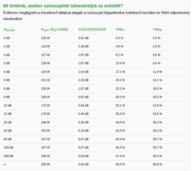

Teljes mértékben összecseng az én egy régebbi számításommal, amiről saját oldalamon írok: Bővebben: Link
Érdemes zenével is megnézni, nálam az első zenei minta 20dB túlvezérléstől cirka 30-szoros(!) teljesítményemelkedést mutatott...
