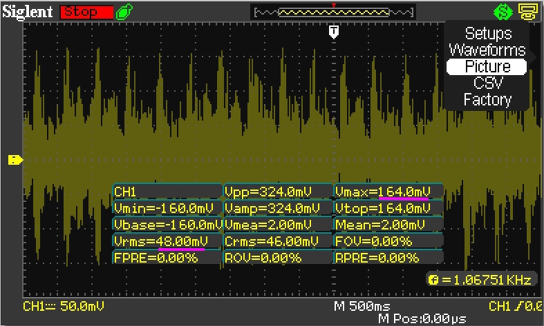

Ha már szóba kerültek a valós mérések akkor itt van egy. Felvettem a szkópommal néhány másodpercnyi zenét, abból amit éppen a telefonon találtam. A szkóp időalapja 500ms/osztásban van, az adatokból a lényeget rózsaszínnel aláhúztam.
