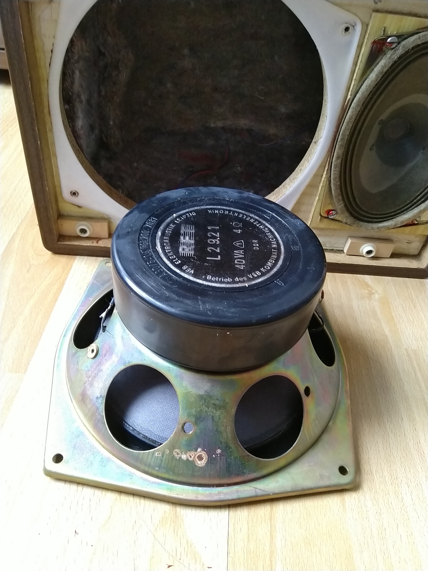

Segítségeteket szeretném kérni egy RFT B9251 hangfal mélysugárzójának javításában. Sajnos eléggé csúnyán torzít és a membránja nehezen mozgatható, recsegő hangot ad. Mágnes rendben, nem ferde. Én a legőcsévére gyanakszom, mintha nem lenne teljesen centrikus. Ezt hogy tudom javítani, illetve a hangszórót megbontani?
Hát ha ez nehezen mozog, akkor vagy leverték a csévét a mágnesbe vagy a tekercs nincs rendben rajta. Ha nem középpontos a cséve, akkor a lengőrendszert picit oldalra lehet húzni kézzel és érezni lehet, hogy úgy nem súrlódik. De ha tényleg recseg, nem csak csúszik, akkor az nem hangzik jól. De majd megmondják, ha tévedek, szétszedésre már nem is merek semmit sem írni
Köszi a tippet, megnéztem:
Ha egyik oldalra elhúzom, nem súrlódik és könnyen mozog, mint normál esetben.
Lehet hogy csak az idő járt el felette, bár ezekre az apró kemény jószágokra nem annyira jellemző. Nekem is van pont ugyanilyenem de annak semmi baja.
A gravitáció az ugye dolgozik, és ha nagyobb a lengő tömeg, és lágyabb a felfogatás akkor sok év után képes meglógni az egész lengő rendszer és elkezd súrolni. Ha nem durva a baj, vagy nem lett túlterhelve, nem érte mechanikai sérülés, akkor próbáld meg azt, hogy fejtetőre állítod, vagy csak fordítasz a hangszórón 180 fokot, hogy akkor is csinálja-e. Megelőzés, néhány évente kell fordítani a mélyen 90 vagy 180 fokot.
Ezek a hangszórók nem leégni szoktak,hanem a tekercselést rögzítő ragasztó lágyul meg a hő hatására,és elmászik a huzal.
Az meglehet, ugyanis nem mai darabok. Érdekes, ezt nem gondoltam volna, eddig nem találkoztam hasonló problémával.
Mindenesetre köszönöm az ötletet, holnap megpróbálom elforgatni.
Régi nagy világosszürke vidiknél (típusra nem emlékszem poti is van az előlapján) volt ez tipikus hiba, de nem ez volt az egyetlen. Betették a raktárba, ott állt évekig, majd elővették hogy használnák és már karcolt a mély. Átfordítottuk a dobozt fejtetőre és úgy már nem karcolt. Állásában meglógott, elernyedtek az anyagok, a gravitáció erősebb volt.
