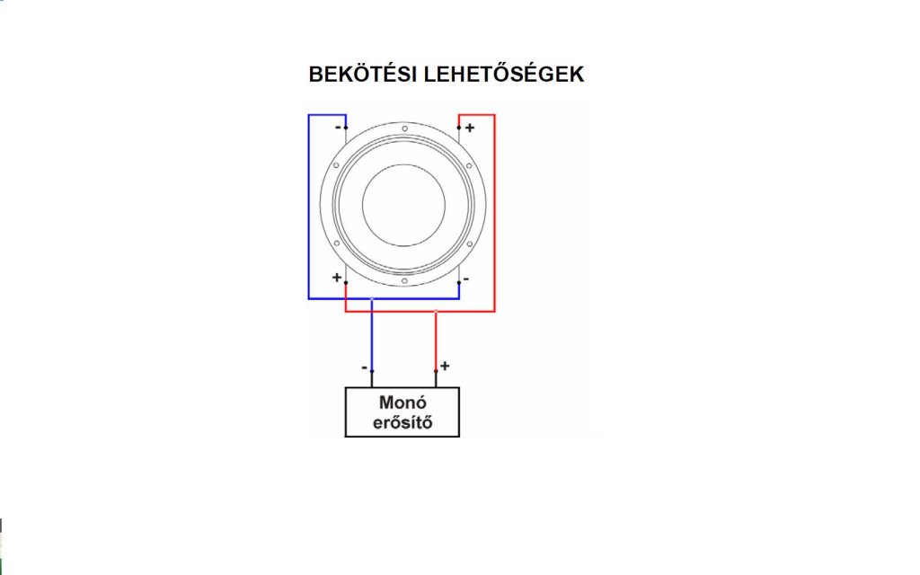

Sziasztok, van egy MNC Spidershoxx duplatekercses hangszóróm amin ugyebár 4 db csatlakozó van, azt szeretném megtudni hogy egy olyan ládába, hogy lehetne ezt bekötni amin csak 2 csatlakozó van, egy + és egy -?
(#) Inhouse válasza balazs90 hozzászólására (») Máj 22, 2012 /
Attól függ hány ohm-osak a tekercsek és mit bír az erősítőd, sorosan, vagy párhuzamosan.
Inhouse
(#) balazs90 válasza Inhouse hozzászólására (») Máj 22, 2012 /
Az erősítőm egy Magnat The Rock 400 nevezetű szerzemény, a mélynyomó pedig MNC Spidershoxx.
(#) balazs90 válasza balazs90 hozzászólására (») Máj 22, 2012 /
A mélynyomó Impedancia:2x4ohm Teljesítmény:250/500W
Az erősítő
- 4 Ohms 2 x 130 Watts / 1 x 400 Watts RMS.power
- 4 Ohms 2 x 65 Watts / 1 x 200 Watts Max.power
- 2 Ohms 2 x 200 W RMS power
- 2 Ohms 2 x 100 W
Remélem ezzel segítettem.
(#) hammer14 válasza balazs90 hozzászólására (») Máj 22, 2012 /
A 4-ohm os kimenetére az erősítőd negatív pozitív ra csak simán kösd rá a hangszóród egyik tekercsének a pozitív negatívját.
Az erősítőd 2ohm-os ágába kötheted a hangszóród mind2 tekercsét úgy,hogy a hangszóródnak a 2 tekercsének a negatívja és a pozitív-ja párhuzamba van kötve tehát a hangszóród eredője 2ohm lesz.
(#) balazs90 válasza hammer14 hozzászólására (») Máj 22, 2012 /
Melyiket ajánlod, hogy szólna jobban?
(#) Inhouse válasza balazs90 hozzászólására (») Máj 23, 2012 /
Ne higyj a google első találatában hirdetőnek...fordítva írta
# max (4 Ohm) 2 x 130 W 1 x 400 W
# RMS (4 Ohm) 2 x 65 W 1 x 200 W
# max (2 Ohm)2 x 200 W
# RMS (2 Ohm)2 x 100 W
Ha jól láttam, monoba lehet kapcsolni az erősítőd, ezt tedd meg akkor is, ha 2 kimenetről hajtod a 2 tekercset! Így biztos azonos jelet kapnak, ami az 1*2ohmos kötésnél magából a bekötésből adódik.
Inhouse
(#) balazs90 válasza Inhouse hozzászólására (») Máj 23, 2012 /
Tehát akkor ha jól értelmezem akkor kapcsoljam az erősítőt mono-ra, a kössem össze a 2 negatívot és a 2 pozitívot a mélynyomó tekercsein és az így kapott 1 pozitív és 1 negatívot kössem a mélyláda csatijára, és kössem be hídba az erősítőn?
Előre is köszönöm, és elnézést ha értetlenkedek.
(#) balazs90 válasza Inhouse hozzászólására (») Máj 24, 2012 /
Tehát akkor a mellékelt kép szerint kell bekötnöm?
Előre is köszönöm.
(#) Action2K válasza balazs90 hozzászólására (») Máj 24, 2012 /
Igen. :yes:
(#) balazs90 válasza Action2K hozzászólására (») Máj 24, 2012 /
Köszönöm akkor így fogom bekötni, remélem nem lesz semmi gond az erősítővel se meg a mélynyomóval se, mert sajnos már megfizettem a tanulópénzt, ezért inkább kérdezek előtte.
