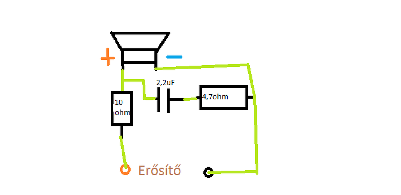

(#) bajuszrichard hozzászólása Jún 10, 2015 /
Ehhez a két hangszóróhoz
szeretnék hangváltót készíteni tudnátok segíteni ebben?
(#) P_Laszlo válasza bajuszrichard hozzászólására (») Jún 11, 2015 /
elég reménytelen vállalkozás. A mélyhangszóró előtt semmi, a magasnál 10R + 2,2µF × 4,7R. Körülbelül.
(#) bajuszrichard válasza P_Laszlo hozzászólására (») Jún 12, 2015 /
Tömörebben nemlehetne!?
Amugy miért reménytelen?
A hozzászólás módosítva: Jún 12, 2015
(#) steelbird válasza bajuszrichard hozzászólására (») Jún 12, 2015 /
Ez elég tömör volt.
A mélyre direktben a jelet, a magassal sorba 10R, plusz párhuzamosan 2,2u és 4,7R.
Amugy miért reménytelen? -Mert a hangszórók SAL -ok.
(#) bajuszrichard válasza steelbird hozzászólására (») Jún 12, 2015 /
Biztos csak nekem nem magátol értetődö, de a 10R és 4,7R "Ohm"-ot jelentenek?
(#) dudassandor1 válasza bajuszrichard hozzászólására (») Jún 13, 2015 /
Szia, igen azt!
(#) P_Laszlo válasza steelbird hozzászólására (») Jún 15, 2015 /
A 2,2µF természetesen sorosan kapcsolva.
(#) bajuszrichard válasza P_Laszlo hozzászólására (») Jún 15, 2015 /
Köszönöm a válaszokat. Kondi fajtája fólia legyen? Teljesítmény ellenállások kellenek? Ha igen ,mekkora?
(#) P_Laszlo válasza bajuszrichard hozzászólására (») Jún 16, 2015 /
Kb. 5W szerintem.
Olcsó PE fólia is megteszi.
(#) bajuszrichard válasza P_Laszlo hozzászólására (») Jún 16, 2015 /
Van két hangváltóm ezek helyett akarok hangváltót ,mert nem vagyok megelégedve velük! Főleg a magas tartomány elviselhetetlen idáig ugy használtam hogy a ring-el még pluszba sorba kötöttem egy 0.47M250 kondit igy tűrhető hangja volt de ha nagyon feltekertem a hangerrőt akkor ("beakadozott") a magas.
Ha beválik amit irtatok, akkor ezekből a tekercseket fel lehet valamire használni?!
(#) bajuszrichard válasza P_Laszlo hozzászólására (») Jún 17, 2015 /
Azért kérlek ellenőrizzétek ,hogy jól értettem e!
(#) bajuszrichard válasza P_Laszlo hozzászólására (») Jún 18, 2015 /
Kösszönöm ,igy már egyértelmű!

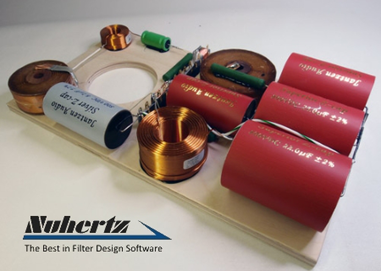

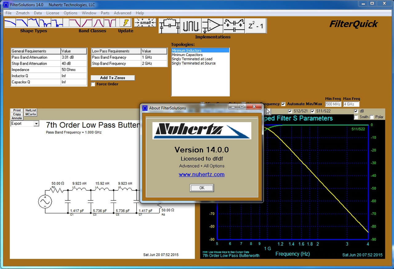

(#) atari hozzászólása Jún 20, 2015 /
Üdv !
Ezt a progit v.ki ismeri ?
Nuhertz Filter Solutions 2015 v14.0
(#) bajuszrichard válasza P_Laszlo hozzászólására (») Jún 20, 2015 /
Meghallgattam a hangját és szeretném ha a magasabb frekvencia felé tolódna a lesugárcott hang. Min kellene változtatnom hogy több "sziszegős" magas legyen?
(#) Buvarruha válasza bajuszrichard hozzászólására (») Jún 20, 2015 / 1
Ehhez szerintem már mérni kellene, de növeld a hangszóróval párhuzamos ellenállás értékét, vagy vedd ki és csökkentsd a kapacitást.
(#) P_Laszlo válasza bajuszrichard hozzászólására (») Jún 20, 2015 /
Háááááát, a hangszóró eleve elhalkul 10kHz fölött, de ha a feszültségosztó párhuzamos tagját nagyobb értékűre cseréled, akkor lesz valami kis többlet a felső oktávban.
