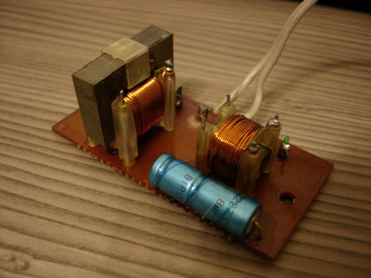

Kis segítségre lenne szükségem. Van egy közel 40 éves hangdoboz párom, amiben hangváltó generált szeretnék elvégezni, de a doboz megbontásakor a lentebb található förmedvény fogadott.
A kérdésem az lenne, hogy ez ferritmagos tekercs akar-e lenni? Egyáltalán érdemesebb lenne légmagosra cserélni őket?
Segítségeteket köszönöm!
(#) P_Laszlo válasza hal111 hozzászólására (») Ápr 3, 2015 /
A kérdés az, hogy van-e valami bajod a jelenlegivel?

(#) hal111 válasza P_Laszlo hozzászólására (») Ápr 3, 2015 /
A magas túl sok, a mély kevés első nekifutásra, ezért került feltárásra a belső. Mivel nem mai technika, ezért bátorkodtam kérdezni, mivel gyanítom lehetne korszerűbb tekercsekkel helyettesíteni, ezáltal emészthetőbb hangzást elérni, persze repülne a kondenzátor is.

(#) P_Laszlo válasza hal111 hozzászólására (») Ápr 4, 2015 /
Akkor megnyugtatlak, a légmagos tekerccsel még halkabb lesz a mélytartomány. Ennek nem ez a módja. A magasból kell/lehet csillapítani soros ellenállással, vagy feszültségosztóval.
Ha megnézed a mélyhsz induktivitásának a DC ellenállását és kisebb, mint 0,5R, akkor nagy baj nem lehet vele.
Illetve a kondik és tekercsek azonos érték mellett drágább típusra cserélése nagy javulást nem igazán tud eredményezni.

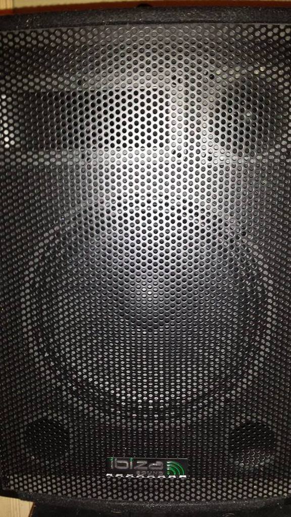

Sziasztok! Van egy háromutas hangsugárzó párban, de nincs bennük hangváltó és hallottam hogy előbb utóbb a piezzo és a "kürt" egy idő után megfogja adni magát, arra gondoltam hogy készítek hozzá hangválót. A baj csupán csak annyi hogy a hangszórókon nincs adat, csak a komplett hangsugárzó teljesítményét tudom. Esetleg valaki tudna tippet adni hogy milyen alkatrészből mekkora értékű kell ? Az adott hangsugárzóról csatoltam képet.
(#) telnagyapo válasza Kismazsika hozzászólására (») Ápr 28, 2015 /
Tévedsz. Az ibizában van hangváltó, még ha primitív is. A piezzók le vannak választva egy- egy kondival, ami a sugárzó kivezetésére van forrasztva. Sajnos értéket nem tudok mondani.
(#) Kismazsika válasza telnagyapo hozzászólására (») Ápr 29, 2015 /
Én nem láttam, de megnézem jobban. Egyébként ha nem tévedek ebben mély közép van és nem mély hangszóró, igaz ? Csak azért mert mély hangban nem a legjobb

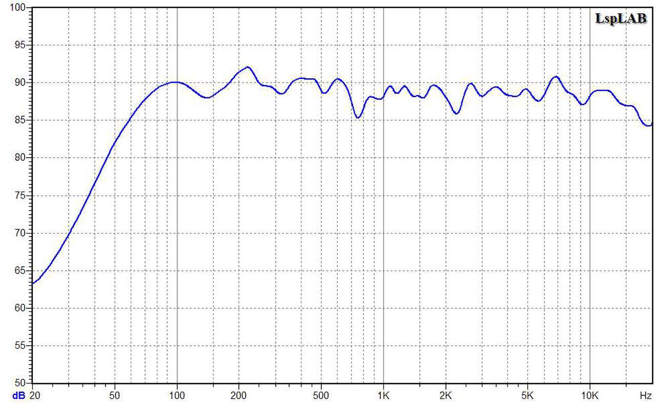

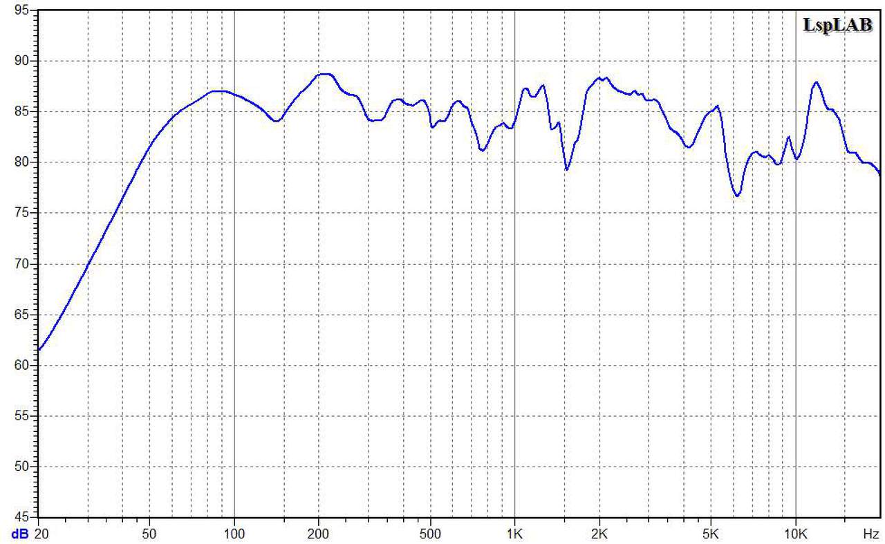

Ha mindegyik hangszóró rendesen működik, központosság rendben van, akkor van hozzá egy használható váltótervem. Csatolom, hogy honnan indultam el, és mi lett belőle. A kiindulás már nem az eredeti hangváltó, azzal ettől is rosszabb. Egy barátom megpróbálkozott vele sajátmaga, de nem jutott dűlőre, és én fejeztem be.

(#) P_Laszlo válasza P_Laszlo hozzászólására (») Máj 6, 2015 /
Meg is néztem. A mélynél 470uH × 22uF, a közép fordított fázisban 10µF × 390uH +2,2R, a magas a középhangszóróról tovább 1,5R + 1,5uF. Hogy a bekötés fordított, vagy azonos fázisban, azt már sajnos nem írtam fel.
