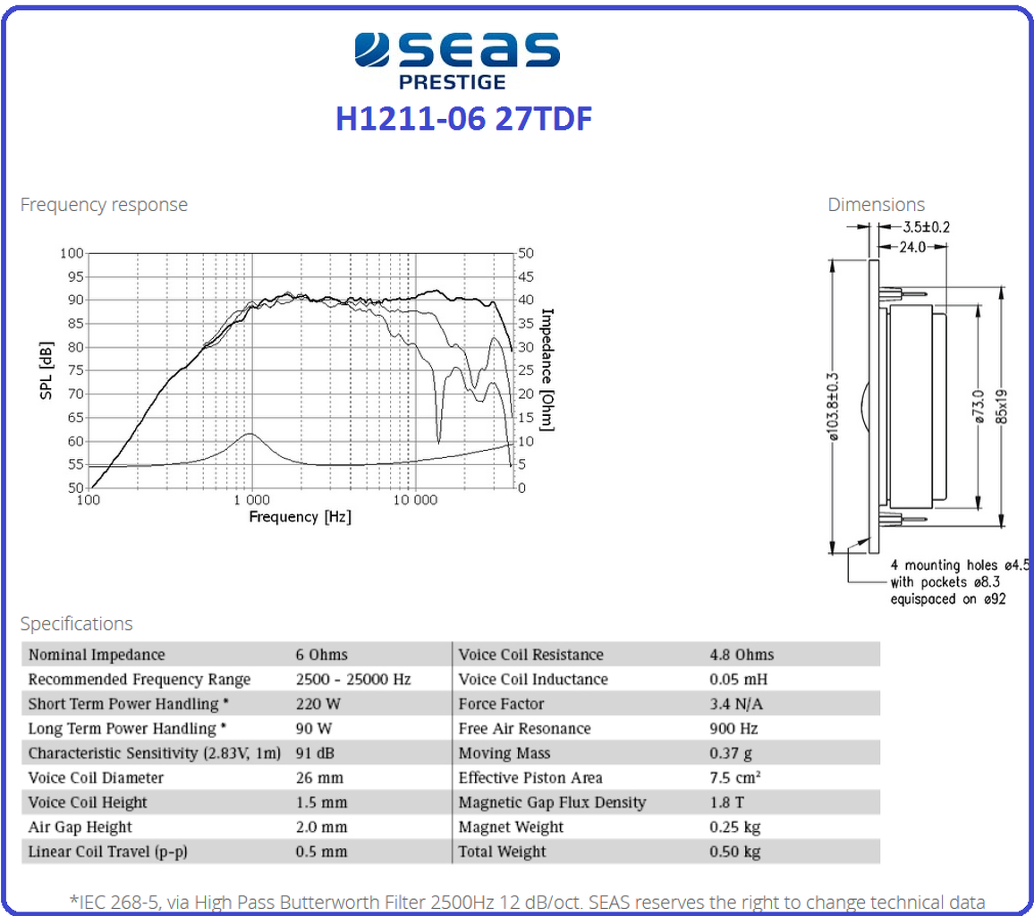

Sziasztok! Egy 24dB/oct. passzív kétutas hangváltó megépítését fontolgatom. Szerintetek megéri a fáradságot egy ilyen magas fokú váltó építése? A hangszóró készletem jelenleg 12dB/oct. váltóval üzemel.Nagyobb hangerőkön kissé elszabadulnak a közepek , magasak, enyhén kásás lesz a hang. kb 40 literes csillapító anyaggal lazán kitömött trapéz ládáról van szó,az alábbi hangszórókkal. Bővebben: LinkBővebben: Link
Egy 25l-es hangdoboz van tervben, ehhez a hangszórókészlethez.
Kérdésem, kiindulási alapnak jó-e ez a váltótervezet?
Valószínűleg a torzítások emelkednek meg, és nem biztos, hogy a levágási meredekség miatt. Lehet, hogy a rosszul megválasztott keresztezési frekvencia/szűrőkarakter is bűnös, vagy a hangszóró terhelhetősége (mechanikai) kevés.

Ez egy 3000 Hz-re tervezett másodrendű váltó?
A seas az nagyon jó, de szerintem a másikban csalódni fogsz.
Olcsón jutottam hozzá, állítólag túl sok volt a mélye. Lehet készítek egy próbadobozt neki, mielőtt véglegesítem. Ha mást nem, kap egy egyszerűbb magasat, és megy a műhelybe.
Elsőre nem tűnik rossznak de nem ártana leszimulálni. Viszont elég lineárisak a hangszórók, így kb nem lesz nagy csalódás a hangja. Ha van alkatrész akkor ki kell próbálni.

Nem tartom jó ötletnek ezt a szűrőt, ami a csatolt képen van, bár attól is függ, hogy mekkora helyiségben, és a faltól milyen távolságban szól majd, de szerintem a középtartomány, a keresztezés környéke hibás.

![]() Viszont a SEAS tényleg ismeretlen, azzal mérések nélkül nem lehet megúszni szerintem a váltást. A hozzászólás módosítva: Márc 24, 2015
Gyári mérése itt van. Persze tudom ez nem az enyémen mért érték.
Igen, ezeket ismerem. Nem biztos, hogy pont ugyanezt kell várni a tiéden is, és az előlap miatt is egész más lesz.
