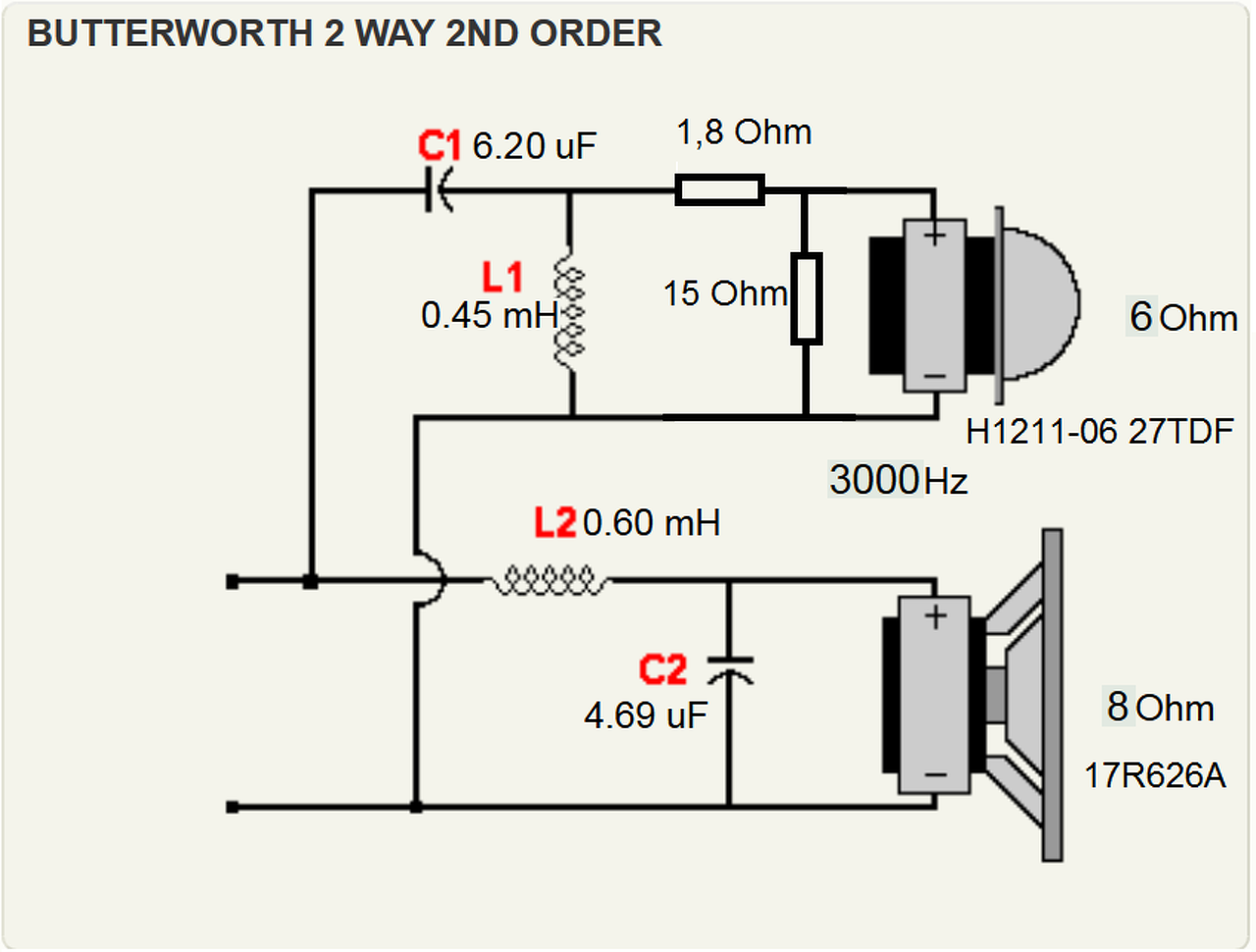

Egy 25l-es hangdoboz van tervben, ehhez a hangszórókészlethez.
Kérdésem, kiindulási alapnak jó-e ez a váltótervezet?

(#) ptesza válasza szamóca hozzászólására (») Márc 24, 2015 /
Ez egy 3000 Hz-re tervezett másodrendű váltó?

(#) P_Laszlo válasza szamóca hozzászólására (») Márc 24, 2015 /
Nem tartom jó ötletnek ezt a szűrőt, ami a csatolt képen van, bár attól is függ, hogy mekkora helyiségben, és a faltól milyen távolságban szól majd, de szerintem a középtartomány, a keresztezés környéke hibás.
ettől jobban nem tudnám én sem megmutatni, elmondani: Coepto 17R626A+Vifa DX25

(#) szamóca válasza P_Laszlo hozzászólására (») Márc 24, 2015 /
<2KHz-re nem szeretném leengedni, mert féltem a magasat...
Én nem javasoltam ilyet. A linkelt megvalósítást körülbelül jó iránynak tartom.
