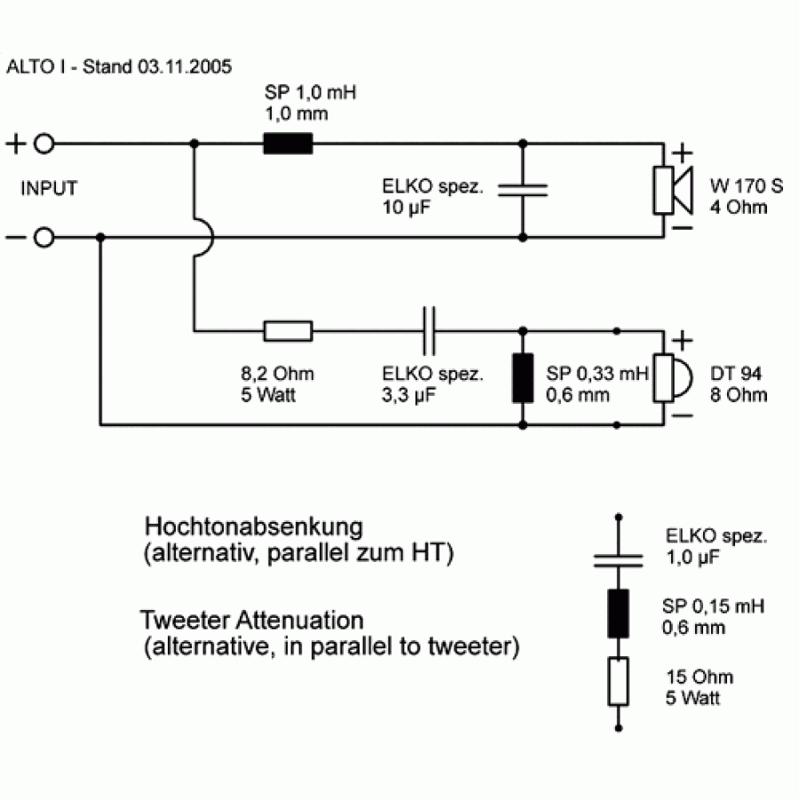

(#) ptesza válasza Lacko12 hozzászólására (») Nov 21, 2013 /
Ez a terv az erdeti ? Mármint az alapkapcsolás.
(#) Lacko12 válasza szamóca hozzászólására (») Nov 21, 2013 /
Sikerült beszereznem szinte ingyen visaton kondikat azokat terveztem beépíteni a váltóba.
ptesza:A panelterv nem az eredeti de maga a kapcsolás az a gyári ajánlás igen.(Lejjebb csatolom)
Ahogy mértem a két tekercs közt van 6 cm távolság.De akkor a kisebbiket élére állítom az ábra szerint és úgy akkor biztos nem is hangolják el egymást.

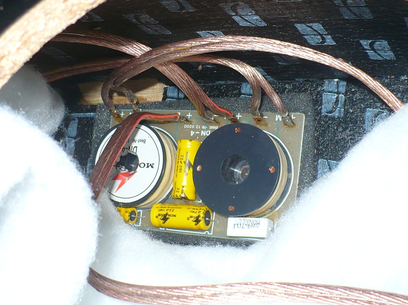

(#) Janoo hozzászólása Dec 2, 2013 /
Segítség kellene még ha ökörség is amit kérek. Építettem egy hang(falat)sugárzót 200/100W mély 100/50W közép és 30W magas mindez 8 ohmon Monacor D-N4-s hangváltóval (8 ohm 100W). Megszólaláskor nagyon sok volt benne a magas, aránytalanul elnyomta a többit, pedig egyformán 90(db)dB ( deci-Bell nem darab ) mind. Tettem bele egy 6 db csökkentőt (aszthiszem L-pad) a magasra, így már ki tudom korrigálni az erősítőn tekergetéssel de az arányok nem maradnak együtt a hangerő növeléssel és persze még mindíg sok a magas. Kérdésem ha a magas elé de a hangváltó után beteszek még egy 2(mq)µF kondit elérhetem-e a kívánt magas csillapítást vagy nem. Ezesetben mit kéne tennem hogy ne nyomja el a többit a magas?

(#) ptesza válasza Janoo hozzászólására (») Dec 2, 2013 /
Jöhet a fotó a monacor váltóról , előröl hátulról.
Szerintem azon is van egy L pad vagy valami amivel az érzékenységet szintezték.
Meg azt az L pad-ot is amit utána tettél. Milyen értékű ellenállások?
A hangszórók milyenek , mert a wattokból semmit sem tudtunk meg.

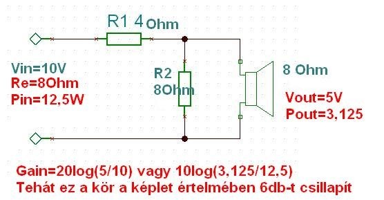

(#) Janoo válasza ptesza hozzászólására (») Dec 3, 2013 /
Beépítés előtt nem fotóztam, beépítve nem sok látszik de itt a link is. http://monacor.bolt.hu/hangvaltok/1611-monacor-dn-4-22-ev-garanciav...b70661
Az L pad ellenállása 3,9 ohm és 7,9 ohm, arról is itt a rajz.
A mély először ez http://www.hangszorobolt.hu/?showid=1142&level0=23
majd Beyma CM-8. A közép ez http://www.hangszoro.net/index.php/h2000/kozephangszorok/hb10-427-
A magas meg ez http://www.arwill.hu/portal/Budapest_/Elektro_alkatresz/Elektroakus...4.html
(#) Janoo hozzászólása Dec 3, 2013 /
Az L pad képe. R1 3,9 ohm R2 7,9 ohm. A többi szöveg + kép feltöltéssel még birkózik a gép.

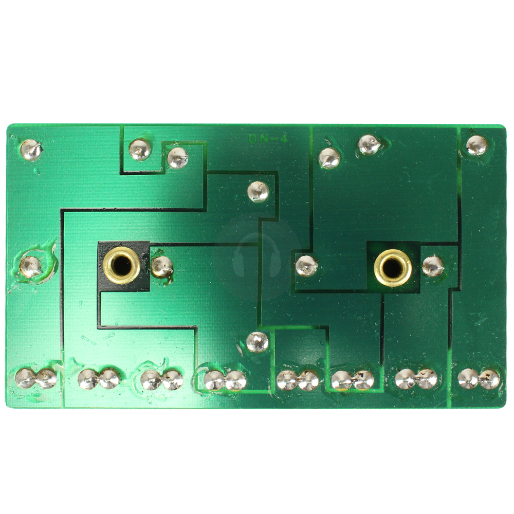

(#) ptesza válasza Janoo hozzászólására (») Dec 4, 2013 /
Első ránézésre próbálnék polaritást fordítani a közép előtt. Ha nem változik semmi akkor vissza fordítani és megpróbálni a magas polaritását is megfordítani. Persze jó lenne L-PAD nélkül. Ha nem változik semmi akkor megnézzük alaposabban is.
Találtam egy képet a váltó hátuljáról. Ez lenne az?
(#) Janoo válasza ptesza hozzászólására (») Dec 4, 2013 /
Úgy tűnik igen. Arra gondoltam hogy nem 4 ohm 8 helyett és ez okoz galibát?
A polaritás váltás nem teszi tönkre a hangszórót? Ha nem mi fog változni?
Nem lesz baja. Teljesen normális dolog, hangváltó tervezésnél ezzel is szoktak variálni.

(#) Janoo válasza ptesza hozzászólására (») Dec 7, 2013 /
Egy 6 órás játszadozáson vagyok túl. A végeredmény egész jó.Még talán szokni kell.
Végül is egy másik hangváltónál maradtam (800/4500 Hz, 650/6000 Hz helyett )és megfordítottam a magas polaritását ahogy mondtad kihagyva az L padot. Picit mintha más lenne a magas, de a lényeg az hogy nem harsogja túl a többit, minden hangerőnél együtt szól és arányos is marad.
Így hát köszönöm a segítséget. Próbálgatom és ha valami finomításra éreznék szükséget jelzem. Üdv.

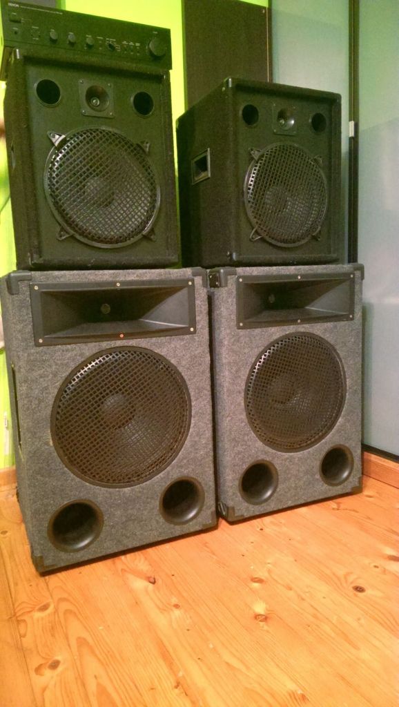

(#) Tomate hozzászólása Dec 13, 2013 /
Hangváltó kellene az alábbi hangfalaimhoz, mert úgy érzem ez a SAL ami benne van nem az igazi.
-Eminence Kappa 15"lf-2 600W/1200W, 38Hz-2.7kHz, 99dB

Nem igazán csináltam még ilyet, tudnátok segíteni hogy fogjak bele? Köszi előre is!
Az alsó szürkékről lenne szó:
(#) ptesza válasza Tomate hozzászólására (») Dec 13, 2013 /
Hát persze ,hogy nem jó.
A Kappa elé kell egy tekercs sorosan kb 1.2 mH. A driverhez az ajánlás másodrendű váltó 1800 Hz. Valamint szükséges az érzékenységek szintezése. A driver 13 dB-el hangosabb . Ide egy jól méretezett L-pad kell.
Persze ez csak az adatlapok alapján, jobb lenne mérni ,de a SAL uni váltónál biztosan jobb lesz. A SAL váltó alkatrészei használhatóak lesznek ,ha épp olyan kell.
(#) Tomate válasza ptesza hozzászólására (») Dec 14, 2013 /
Köszi! Egyik fórumban ezt az ajánlást kaptam:
mély: 1,7mH × (33µF + 4,7R)
magas: 12R + 2,2-3,3µF × 680uH
vélemény?
(#) ptesza válasza Tomate hozzászólására (») Dec 15, 2013 /
Gondolom kitől kaptad, nem sokan írják fel így. Eléggé hasonló ahhoz amit leírtam.
A mély kapott egy nagy tekercset sorosan (kb 750 Hz-en vág , megközelítőleg másodrendű eséssel ) Ez éppen elég ,hogy levágja azt a nagy kiemelést. A zobel tag szükségességét és pontos mértékét inkább méréssel határoznám meg. (33 µF + 4,7 ohm) Gondolom azért van zárójelben.
A soros 12 ohm ellenállás kb 8 dB csillapít , utána egy 2000 Hz-re méretezett másodrendű váltó van. Ha magas még így is túl harsogja akkor az ellenállás értékét lehet növelni. Ha középen emel ki túlzottan akkor a magason polaritást kell fordítani.
Erről beszélek én is.

(#) Tomate hozzászólása Dec 16, 2013 /
Most egy ilyen van hozzá ideiglenesen.
Ebből lehet használni valami alkatrészt esetleg?

(#) ptesza válasza Tomate hozzászólására (») Dec 16, 2013 /
A nagyobbik tekercs jó lehet,de így megbecsülni sem lehet milyen vastag az a drót.
