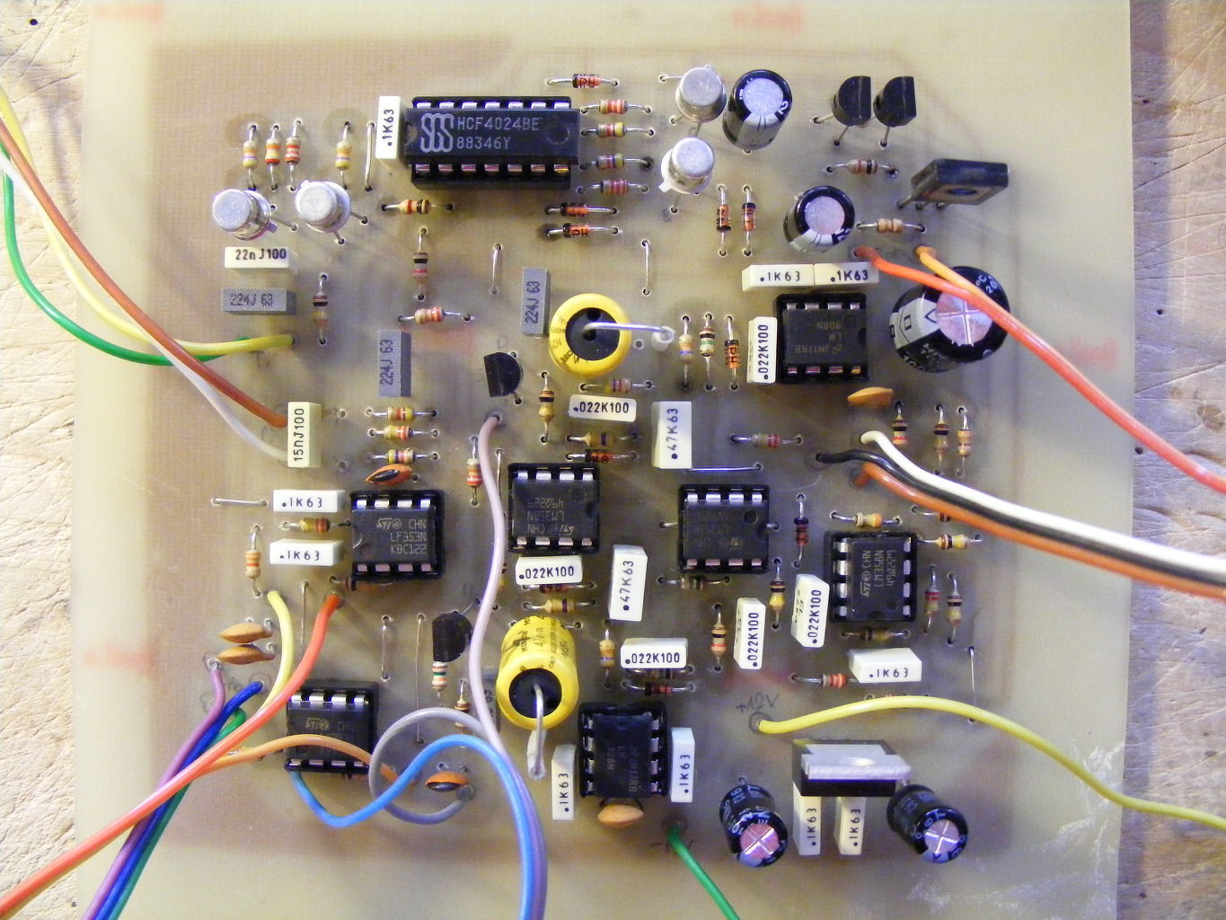

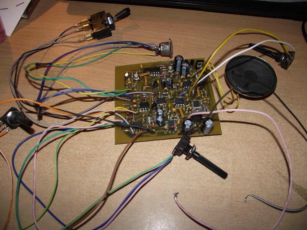

így néz ki .
ha valaki talál valami hibát az szóljon.

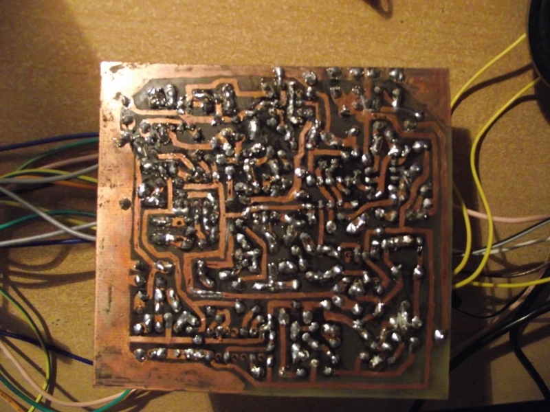

(#) Neuzer hozzászólása Márc 16, 2014 /
itt a többi kép.
(#) yaessu válasza Neuzer hozzászólására (») Márc 16, 2014 /
Lementem aztán megnézem mert akkor tudok nagyítani de a kondik kerámiának néznek ki lehet ránézésre tévedek de sípólni attól még nem szabadna naki
Nem mindenhová . sípolni azért még nem szabadna neki ---- nézd át a nyákot nagyítóval hogy minden jó e sajnos kinagyítani nem tudtam mert lepixelesedik ahol tettem fel 3 képet az utolsónál látod hová kellenek a fólia kondik azok a fehér kis téglaalapúak

megpróbáltam jobb minőségben feltenni.

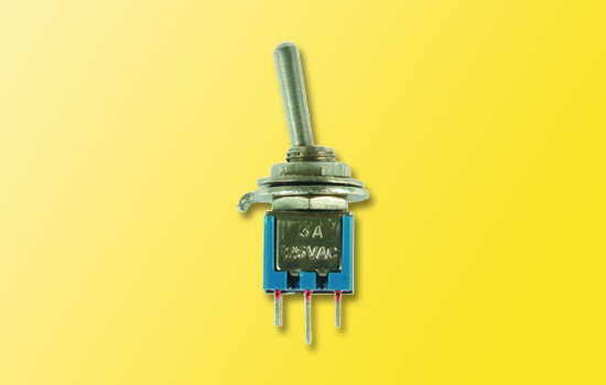

A kapcsolót nézd meg hogy annak melyik a közepe már mint találkoztam olyannal is hogy a széle volt az
ok de ez egy három állású.az nem baj?
Neked ilyen 2 állású kell
A hozzászólás módosítva: Márc 16, 2014
Na így kell kapcsolnia
