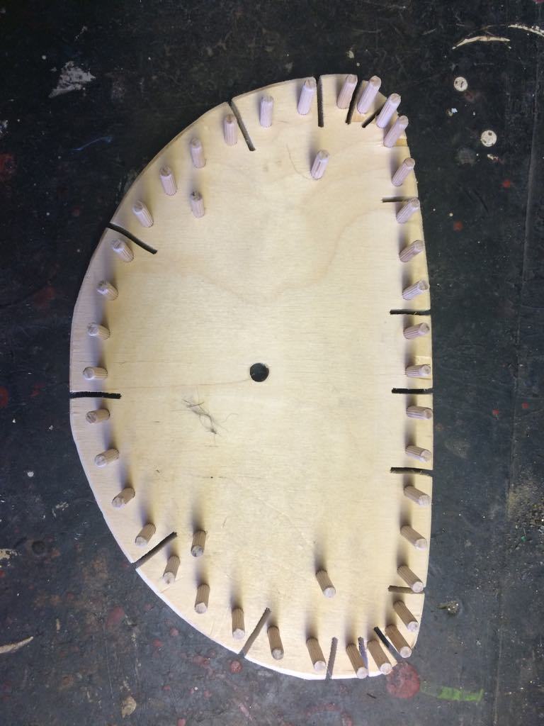

(#) Propanol hozzászólása Aug 18, 2018 /
Ma elkészült a sablon. Sajnos lassan haladok mert nem sok szabadidőm van. Persze kérdések is vannak ismét. Az árnyékolás az mindenképp öntapadós alu szalag legyen? Olvastam, hogy van aki grafit spray-vel oldja meg, van aki réz szalaggal. Aki grafit spray-t használ az esküszik rá, hogy jobb mert egyenletesebb mint az öntapadós szalag felragasztva. Kell ezzel foglalkoznom vagy elenyésző a különbség a végén? Ja és itt egy fotó a sablonról. A 72 cm-s kerület szépen kijött.

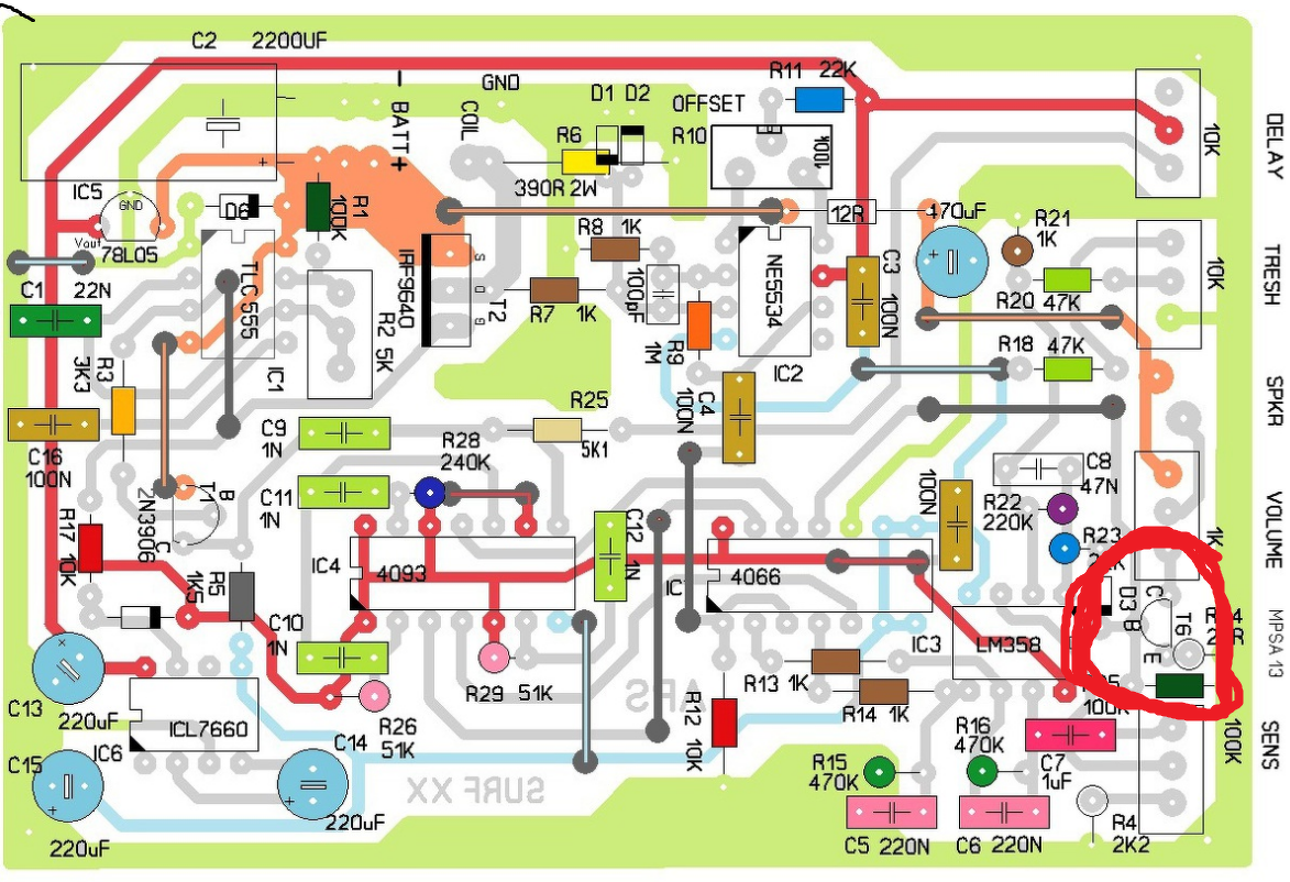

(#) cilinderrr hozzászólása Aug 22, 2018 /
valaki tud segiteni? olyan gondom lenne a surf-el hogyha tekergetem a 1K-s hangerő potmétert akkor nagyon hallkan dörzsölő hangot ad a hangszóró és ennyi semmi hangot nem ad ki magábol és a képen bejelölt T6 os forrósodik ha letekerem a hangerőt valaki valamilyen ötlet? hogyan tudnám ezt megoldani?
(#) mateatek válasza cilinderrr hozzászólására (») Aug 22, 2018 /
Az 555 rezeg? A tekercs kap impulzust? Innen kellene kezdeni.
nem semmit nem csinál, hiába rajta a tekercs ugyan az sajnos
A hiba forrását kell megkeresni. Ezért az első kérdés az az lenne, hogy rezeg-e az 555. Ezt szkóppal, vagy freki mérővel meg tudod nézni. Végső esetben megméred a kimenetét DVM-mel.

Ma egy kis segítséggel elkészültek a tekercsek. Gondolom innen kezd izgalmassá válni a dolog.
(#) mateatek válasza Propanol hozzászólására (») Aug 22, 2018 / 1
Egy igazi orosz sem tudta volna szebben bebandázsolni. Pár réteg lakkot tegyél rá, és mehet az árnyékolás.
Lassan beszerezhetsz fejkábelt is. Legolcsóbban akkor tudod ezt megoldani, ha LiYCY 2x0,14-es, vagy 2x0,25-ös kábelt szerzel be. Igaz, hogy ezzel a kábelből kettő kell, egy az adóhoz, egy a vevőhöz, de működés szempontjából korrekt lesz, és nem drága. Gyakorlatilag bármelyik villanyszerelési boltban kapható, vagy rendelhető. Vannak szebb megoldások is, ahol csak egy kábelt húzol fel, olyant, amiben egy külső burokban van a két, hasonló elrendezésű kábel. De azok drágák és futár hozza őket.
A fej öntősablonját is meg kell csinálnod. Felsőmaróval egyszerűen megoldható. Kell hozzá 2 darab kb 35x35 centis natúr bútorlap. Ha nem natúr a bútorlap, akkor csiszoljad le róla a bevonatot. Egyrészt a bevonatot nem fogja a ragasztó, másrészt tönkreteszi a maró élét. Tehát a két natúr bútorlapot összeragasztod, hogy vastag legyen. Erre rászerkeszted a fejsablonod rajzát és ellenőrzöd, hogy a sablonban el fog-e férni a tekercs és hogy ki tudod-e egyenlíteni. A kiegyenlítést egyszerűen tudod ellenőrizni. Az adó tekercset meghajtod a fémdetektorod oszcillátorával. A vevőre pedig rányomod a DVM-et váltófesz mérésben. Ha megtalálod a minimumot, és így is benne vagy a leendő sablonban, akkor jó. Ha nem jó, akkor megoldod, és jó lesz.
A lapba felsőmaróval és a körzőjével bemarod a külső ívet. 12mm átmérőjű szerszámmal kb 15mm mélyen kb jó lesz. A középső részt ugyanazzal a szerszámmal és mélységben kimarod vezető mellett. A fejkábel kivezető részét vagy egy nagyobb fenékfúróval tudod kialakítani, vagy ugyanúgy felsőmaróval és biztos kézzel. Ez a rész kb 5mm-rel legyen mélyebb, mint a többi. Illetve egy hosszlyukkal átmarod középen a nyelv helyén. Ez a marás 6, vagy 8 milliméteres legyen. Ebbe a lyukba 6, vagy 8 milliméter vastag műanyag lemezből elkészített nyelvet tudsz majd bedugni. A nyelv passzol a hosszlyukba, eltömíti, és belelóg a gyanta öntvénybe. A fül gyantába lógó végébe lyukakat fúrsz, és ebbe üvegszálat fűzöl össze vissza. Így az rendesen bele fog gyógyulni majdani öntvénybe. A fejkábel kivezetésnél átfúrod a sablont. Olyan fúróval, amilyen átmérőjű törésgátlót szerzel. Ezután még marsz bele keresztbe egy merevítő pálca helyet. A merevítő pálcának nem kell túl mélynek lenni, 6-8mm mélység elég. Ha a marás neked nem megy, akkor kérjél meg rá egy lehetőleg 10 ujjú, józan asztalost. De ez sem lesz kis munka, sok idő és türelem kell majd hozzá.
A kész sablont párszor lakkozzad át. Ez megköti a rostokat és simára tudod csiszolni. Majd bekened a sablon belsejét sziloplaszttal kb fél milliméter vastagon. Ez azért kell, hogy ne tapadjon a sablonhoz a gyanta, és hogy ki tudjad belőle szedni a fejet.

(#) cilinderrr hozzászólása Aug 24, 2018 /
csinátam egy ilyen sima kicsi 555 ic-és fémkeresőt müködött, de viszont mikor tettem rá árnyékolást akkor megadta magát 47k-s ellenállást ellőtte benne meg az ic-t előfordulhatott ez attól hogy tettem rá alufóliából árnyékolást? nem ért össze semmi!!

Van egy kis gondom.. A papiron TLC555ic van irva ea nekem mas van benne elkepzelheto hogy azert nem ad hangot es azert melegszik egy T6os ic? Meg olyat csinal ha lefele tekerem a hangot teljesen akkor 9voltot ad a hangszironak multimeterrel megmertem
(#) mateatek válasza cilinderrr hozzászólására (») Aug 30, 2018 /
Még mindig nem tudjuk, hogy rezeg-e az az 555. Illetve az IC6 kimenetén megvan a segédtáp feszültsége?

(#) cilinderrr válasza nagym6 hozzászólására (») Aug 30, 2018 /
Igen az is 555os aram allat langyosodik a volume potmeter meg mintha lefele az az balra koppig tekerve adna a hangszoronak 9voltot es akkor kezd bikabol forrosodni a T6 de ha nincs rakotve hangszoro akkor nem forrosodik.
