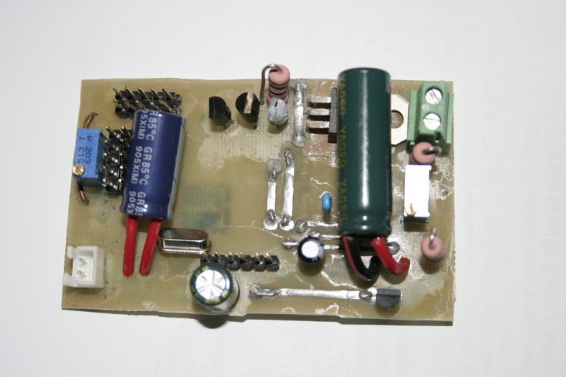

Gondom akadt.Felpörköltem az atmega32a-ba a programot, úgy tűnik fut, mert a hangszóró csipog. Az LCD meg csak egy vastag csíkot mutat felül. Lefotózom, felteszem. A sima clon pi awr-el ilyen gondom nem volt. Fusebit állítási gond lehet?
Hát persze...
A PonyProg beálításai szerint megadott értékekreciprokát kell állítani. (a pipa 0-t jelent). ![]()
