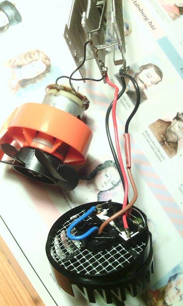

(#) Leaslie hozzászólása Feb 15, 2015 /

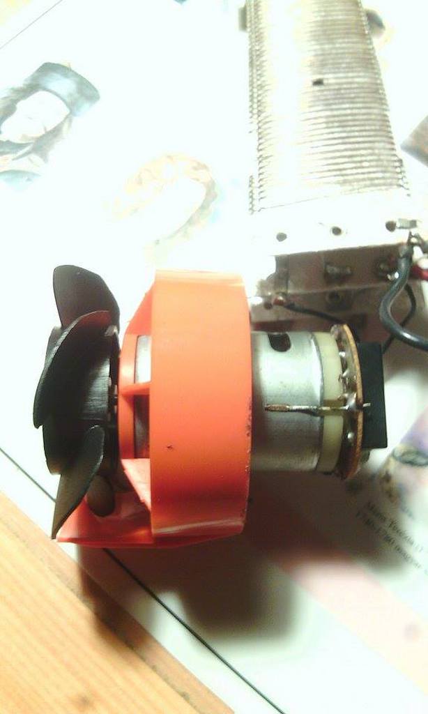

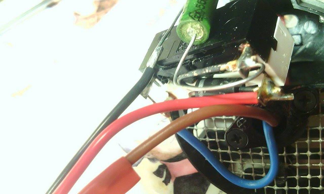

Egy régi német 1kW-os hajszárítót szeretnék átalakítani panelfúróvá. Tudnátok benne segíteni?
Tetszik h két fokozata van gyárilag, így azzal sem lene gond h szabályozzam a sebességet. Ennyi bőven elég. Csak ugye az a probléma hogy a fűtőszál rengeteg áramot vesz fel és amennyit nem disszipál el, annyit kap a motor. (legalábbis szerintem)
Ezt a részét kellene kiiktatni.
Multival megmértem mekkora feszültséget kap a motor a fokozatokban.
1-es fokozat: 10V
2-es fokozat: 20V
Csatolok képeket arról hogyan is néz ki a dolog.
Tokmányt így szeretném megoldani: tokmány
Válaszotokat/segítségeteket előre is köszönöm!

(#) Barret válasza Leaslie hozzászólására (») Feb 15, 2015 /
Ez a motor megy egyenáramról is.Felrakod rá a tokmányt,és rákapcsolsz a fordulatszámnak megfelelő feszültséget. De kell legalább 4-5 Amper. Ennyi. És fúrsz.
(#) Leaslie válasza Barret hozzászólására (») Feb 15, 2015 /
Köszönöm szépen!
(#) kivancsi4 válasza Leaslie hozzászólására (») Feb 15, 2015 /
Amire szükséged lesz:
- 12 volt körüli feszültség
- tokmány
A motorra érkező 2 szál vezetőt forraszd le, és helyébe tegyél két másik, hajlékony, legalább 2 méter hosszúságú vezetőt. A hajszárító többi részét el lehet tenni, továbbiakban már nem kell. A motor tengelyről le kell venni a műanyag részt, és utána meg kell mérni a tengelyátmérőt. Vigyázni kell, mert az általad linkelt tokmány legalább 3 tengelyméretre készül 2mm 2,3mm 3,17mm , jó lenne ha a motorod tengelye pontosan megegyezne az adott méretek egyikével, mivel csak úgy lehetne pontos és szép munkát végezni vele, valamint a fúrók is hosszabb életűek maradnának. A táplálást megtudod oldani egy gépkocsi akkumulátor töltőjéről is , vagy más 12 volt körüli feszültségről is, ha jól látom a motoron lévő panelon graetz híd van ami lehetővé teszi, hogy egyen és váltóáramot is használhass a táplálásra. Az egyenáramú motorok fordulatszáma feszültségfüggő, tehát ha több feszültség áll rendelkezésedre , úgy bírod a fordulatot is változtatni. Sok sikert!

(#) Leaslie válasza kivancsi4 hozzászólására (») Feb 15, 2015 /
Húha!
Nagyon szépen köszönöm ezt a nagyon részletes kis leírást!
Egyébként lehet hogy az lesz, hogy esztergáltatok egy tokmányt hozzá.
15-16 VAC is jó hozzá?
Próba cseresznye... Mivel a motorról le kell a légterelőt szerelni, tehát hűtése már nem az igazi, óvatosan vele, ajánlatos csak rövid időre működtetni.
Kipróbáltam most egy régi hifi tápjáról üzemeltetni.
16VAC közvetlen a motorra.
Bitang erős, és nagyon gyors!!
Teszt képpen 5 percig pörgettem üresjáratban, és nem melegedett fel egyáltalán.
Nagyon pöpec kis motor, Alig várom hogy használni tudjam
Ha van még ötletetek hogyan tudnám jobbá tenni, illetve hogyan lenne praktikusabb, szívesen fogadom!
Köszönöm eddigi segítségeiteket is

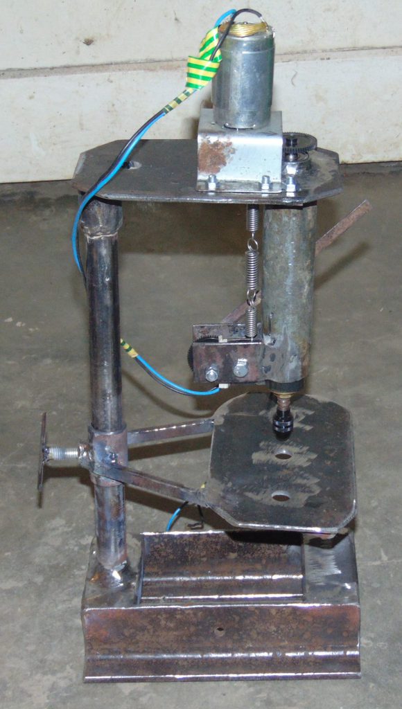

(#) kala1982a hozzászólása Feb 25, 2015 /
Sziasztok, lassan készülget a panelfúróm, lehet bonyolítva lett kicsit, de a végére megtetszett. Hegesztésben nem sok gyakorlatom van ez látszik is, muszáj voltam kicsit ferdén rakni az elülső részét, így lett központos. A lényeg, hogy a tokmány nem üt, a tengely könnyen jár.Egy doboz kerül majd a tetejére, valami műanyag a karra és lehet kapni fog egy festést is. A képeken nem látszik, hogy merőlegesen lenne az asztala de az csak látszat

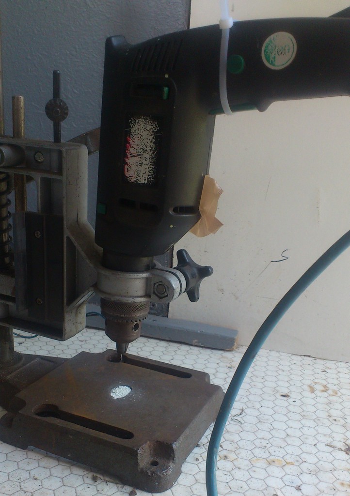

Van nekem egy fúróállványom és abba szeretnék egy panelfúrót venni ami a következő kívánalmaknak eleget tesz:
- tudja a több 10000-res fordulatszámot
- a külső borítása szabályos kör alakú és 42-43mm
- minimum 100W-os
- maximum 10E Ft
A neten fellelhető megfelelő paraméterű és árú fúrók mind kézbe illő szabálytalan alakú borítással rendelkeznek vagypedig semmi konkrét adat vagy méret nincs feltüntetve a webshopban. Itt vidéken esélyem sincs bemenni egy helyi boltba és kézbevéve megvizsgálni a terméket, ők is csak rendelni tudnak amit én is megtudok tenni, tehát ugyanott vagyunk.
Szívesen vennék ötleteket egy-két bevált eszközről amit ti is használtok már!

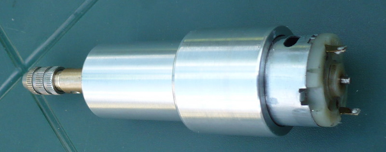

Még majdnem jobban jársz, ha a felixibilis furobowdent erösited egy olcso állványba ( barkácsboltokban szokott lenni a Dremel állvány töredék áráért). Egy esztergályossal esztergályoztatsz egy redukciot a 43mm foglalathoz. A meghajto Dremelt meg felakasztod egy szögre az állvány fölé.
(#) Massawa válasza Mzolee hozzászólására (») Máj 12, 2015 /
Még egy 5let, több évig ilyen furoval furkáltam a paneleket.
Veszel egy megfelelö méretü és erejü DC motort ( Johnson, Mabuchi stb), meg egy minifurogép tokmányt (Proxxon és klonjai) - esetleg egy kézi furobefogot ( modellbolt).
Egy esztergályossal megcsináltatod a motor befogorészét ( 43 mm alugyürü), és a motor tengelyére a redukciot amire fel lehet csavarni a Proxxon tokmányt a betétekkel. Ezután már csak egy jo tápegység kell. Ez a megoldás nagyon csendes és igen jo a vezetése ( nem üt), igy akár hajnali kettökor is lehet furkálni a konyhában. ( ráadásul nagyon olcson kihozhato).

Én furáshoz alapbol csakis 1/8" nyaku furokat használok, igy patront is ritkán kell cserélni ( azok a furok is sokáig birják a furást). A furok nem a Proxxontol valok. Egy ilyen gépnél nincs gond az ütéssel és nagyon gyors és pontos a munka.

Na hát meglátjuk hogy muzsikál majd a kicsi fúró. Egy hete kb. 600 lyukat fúrtam ki az említett állványommal, amiben egy 15 éves 500W-os Skil ütvefúró volt befogva és a 0,8-as fúrót dróttal körbetekerve tudtam csak befogatni. Tokmány tropa, csapágy tropa... 1mm-t üt oldalra forgás közben és csak a forrszem közepén lévő lyuk vezeti meg. Nagyon hangos, sokat fogyaszt, nagyon melegszik és még sz@rok a lyukak is. Namost szerintem ehhez képest még a 900 Ft-os eszköz is legalább 1 nagyságrenddel jobb lesz mindent felsorolt tényező tekintetében. Természetesen nem egy profi eszköz de a skil után minden csak megváltás lehet. Ez nem nagy befektetés csak áthidaló megoldás addig, míg az igényeket kielégíti.

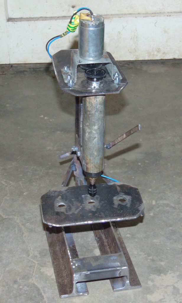

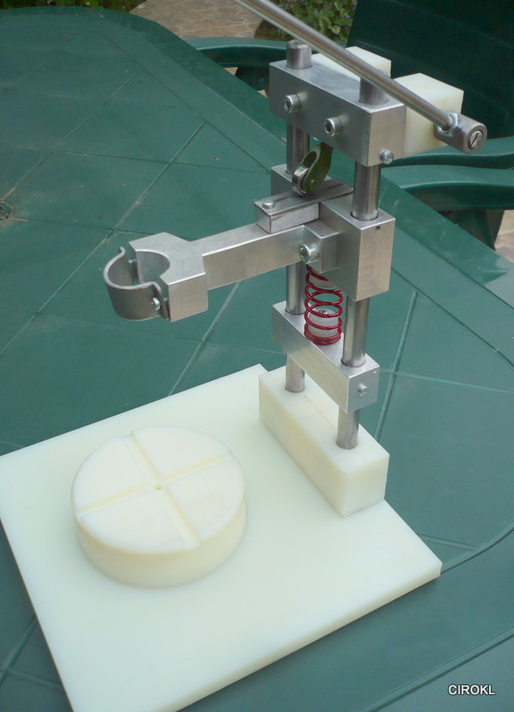

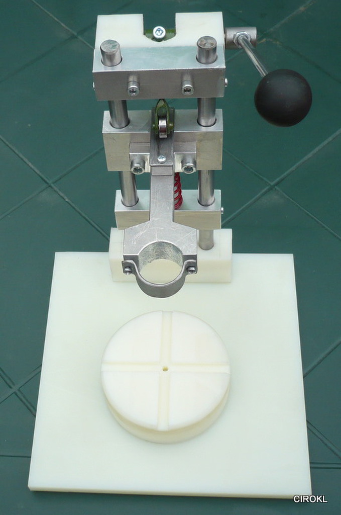

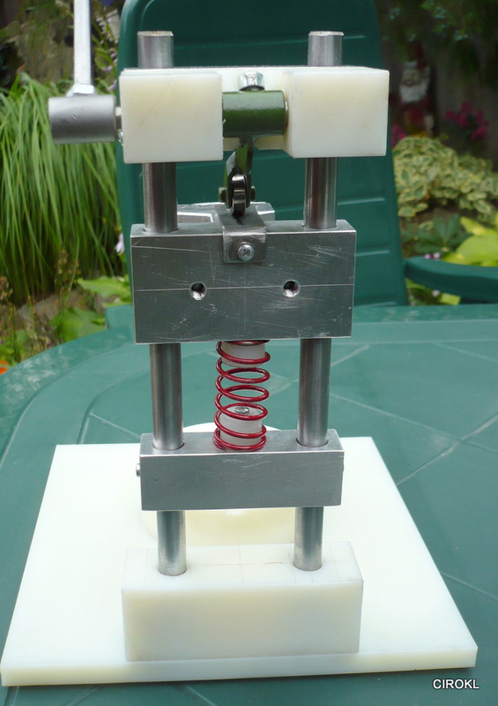

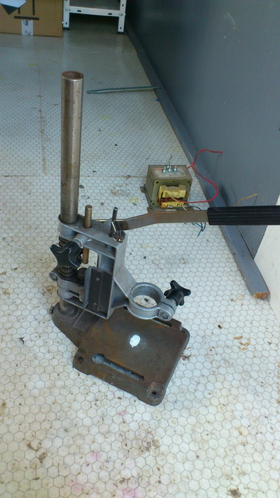

(#) CIROKL hozzászólása Jún 25, 2015 / 2
Készitettem egy kis állványt panelfúráshoz , szerkezet kész még majd eldöntöm melyik gépet teszem majd rá mert van három is most a kép kedvévért egy motor ott látható ...
(#) CIROKL válasza (Felhasználó 13571) hozzászólására (») Jún 25, 2015 / 1
Cuki kis cucc de már látom kicsit hozzá kell nyúlnom , a középen lévő rugót át kell mókolnom két oldalra / csak nincs olyan rúgom / ezért gondoltam egy elég lesz de nem !
Erőkaros a mozgatás és azt is úgy gondoltam elég ha középen nyomon lefelé de ezt is két oldalt kell , na már nem is cuki ...

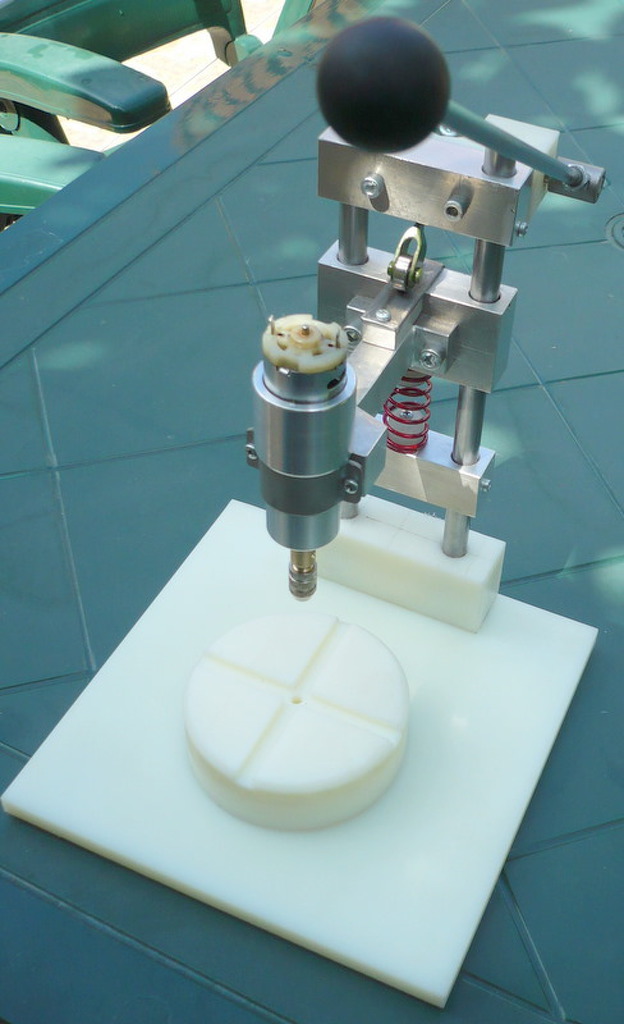

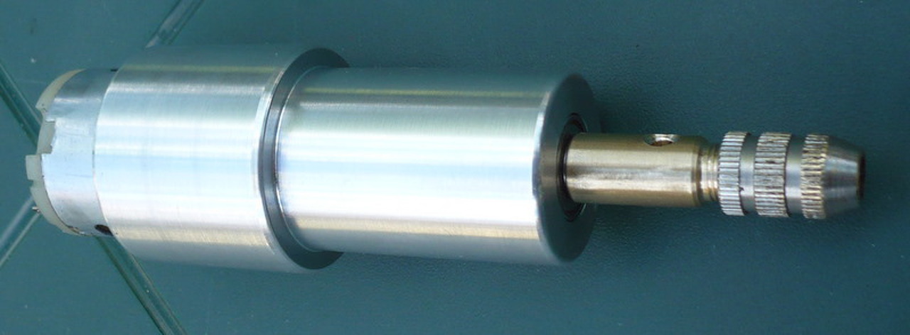

(#) CIROKL válasza CIROKL hozzászólására (») Júl 3, 2015 /
A motor cserélve csináltunk egy szuper csapágyazott házat így atom biztos lett ...

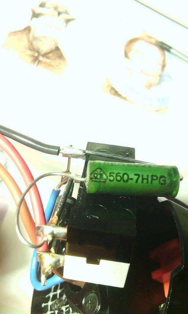

(#) adapter hozzászólása Okt 2, 2015 /
Ez ugyan nem házilag készült, de most bemondta az unalmast.
Ahogy azt mástól szoktuk hallani, egyik nap kiválóan működött, másnap meg be sem indult.
Addig jutottam csak, hogy a 230 belemegy, de tovább mérni nem volt időm, mert el kellett hirtelen mennem, munkahelyen van szétborítva. Van benne egy fordulatszám állító mini panel, ezt még nem néztem (de gyanús hogy ez a rossz), majd hétfőn, addig gondoltam rákérdezek hátha valaki ismeri, és tud valami típus/tipikus hibát.
