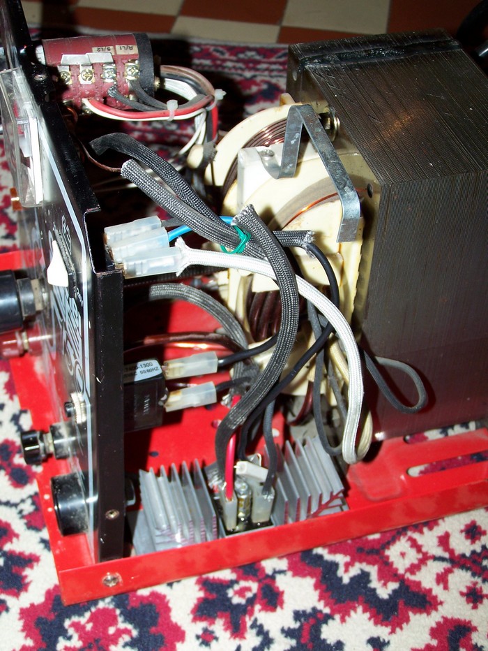

helló!
megpörköltem a hegesztőtrafóm, javítani szeretném a szigetelést az alumínium szálon,de nem tudom mivel van betekerve(szigetelve).
Tudna valaki infóval segíteni?
előre is kösz!
(#) szabi83 válasza mutyi hozzászólására (») Aug 4, 2007 /
tipus? képek?
(#) mutyi válasza szabi83 hozzászólására (») Aug 4, 2007 /
helló szabi 83!
Kimondhatatlan nevű német gyártmány,
alu tekercses, elvileg 220A van ráírva(csak ráírva)
380V-ról. De 3 évig jól szuperált
(#) McGyver hozzászólása Aug 4, 2007 /
Ha szövetszerű, akkor Köper-szalag+ impregnálás szigetelő lakkal. Ha barna, akkor szigetelő lakk( ez a gyakoribb). Köper-szalag elvileg beszerezhető tekercselő műhelyekben.

Papír-szerű, eltépve -lehet hogy hülyeség- de olyan mintha üvegszálas lenne.
kicsit hasonlít a papír festőszallagra
(#) rwtop hozzászólása Aug 4, 2007 / 4
hy akkor az csak köper-szalag lehet!

technikai lakkal is megoldható a dolog de az amr nem az igazi mert ha megmelegszik a lakk leolvadjat róla vagy ha hosszú üzemidő akkor is leolvadhat!maradj a szalagnál!vagy használj valami hőálló és szigetelő anaygot!mindkettő létfontosságú!
-hőálló,mert nagy teljesíménynél melkegszik!
-szigetelő,mert ne hogy átüssön a tekercs!

a pont arra jó hogy bizonyitottam abban a témekörben itt a kép a heggesztőmről!kösz a pontot

Szia !
Egyszer volt hasonló problémám.
Megfelelő megoldásnak a teflonszalag vált be,amit a vizvezetékszerelők használnak.Jó villamos szigetelő,és hőálló is.Szinte mindenhol beszerezhető.

(#) otto54 válasza (Felhasználó 1947) hozzászólására (») Aug 5, 2007 /
Elképzelhető,hogy warnisch szalaggal volt betekerve.
A Pallax kft forgalmaz ilyen anyagokat.

(#) tatabike hozzászólása Aug 6, 2007 /
egyszer faterom (10éve) autókábeleknél is használatos szövet szigetelőszalaggal (Tesa) tekerte újra az ezer éves heggtrafóját, azóta is működik. Ócskás piacokon rmég néha lehet kapni olcsón...

(#) mutyi hozzászólása Aug 19, 2007 /
warnisch szallaggal és két komponenses csónaklakkal orvosoltam a problémát, mindeddig úgy tűnik sikerrel!

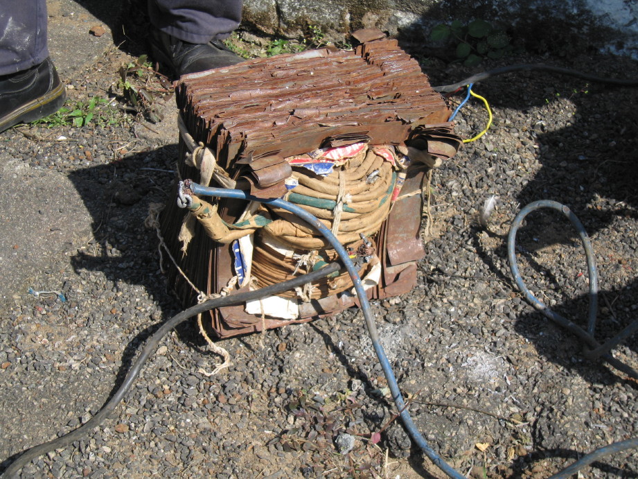

(#) dobo válasza mutyi hozzászólására (») Márc 3, 2009 /
Nekünk van egy ősrégi trafónk cirka 30 éves éskb 40-50 kiló ami leégett.
Ha hiszitek ha nem cementes zsák szigetelés volt rajta
A cement gyártási pecsétjét is megtaláltuk rajta 1976
Na szóval ha kibirt ennyi időt akkor hajrá szigeteljük ujra.
több rétegben tekercseltük fel a 2 cm széles papírcsikokat átfedéssel.papír szalaggal leragasztva időnként.
Kicsit pepecs de olcsó megoldás.
A régi dolgok nem biztos hogy rosszak csak vannak már korszerübb anyagok.
(#) Laslie74 válasza dobo hozzászólására (») Márc 31, 2009 /
Nagyapám is csinált konzervesdomozokból meg kerítésdrótból trafót a háború után pedig akkor még McGiver sehol sem volt. Kíváncsi volnék milyen érintésvédelmi osztályba sorolnák. :shocking:

(#) Gafly válasza Laslie74 hozzászólására (») Ápr 1, 2009 /
Azt azért tegyük hozzá hogy ez nem a "nagypapi" féle trafó, hanem egy, a neten régóta keringő videóból kivágott kép...
(#) Laslie74 válasza Gafly hozzászólására (») Ápr 1, 2009 /
Nem sok a különbség, egyszer kimértem 0,5T gerjesztésre tekerte és még így is rotyogott. Ha megtalálom csinálok képet de lehet hogy már a szemétbe került.
