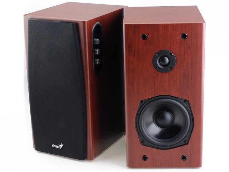

(#) gyuszo válasza RockFonok hozzászólására (») Ápr 26, 2019 /
A Genius-nak szerintem 1 jó aktív hangdoboza volt a Genius SP HF 3000A 2.0 .( 2007-2009)Bővebben: Link
Szintén azt ajánlom, ha jobbat szeretnél a 80-as évek hifi-jeiből válogass. Érdemes előtte az akkori leírásokból ( Hifi Magazin, Hifi Mozaik, Sztereó, Hi-Fi Choice magyar nyelvű lapszámai ) utánaolvasnod. Sok hasznos információt találsz bennük.
A hozzászólás módosítva: Ápr 26, 2019
(#) gyuszo válasza gyuszo hozzászólására (») Ápr 26, 2019 / 2
Sajnos nem a témához tartozik, de megtaláltam a képet és szeretném megosztani mindenkivel. Ennyit szerintem megérdemel ez a cseresznyefa borítású szép doboz.

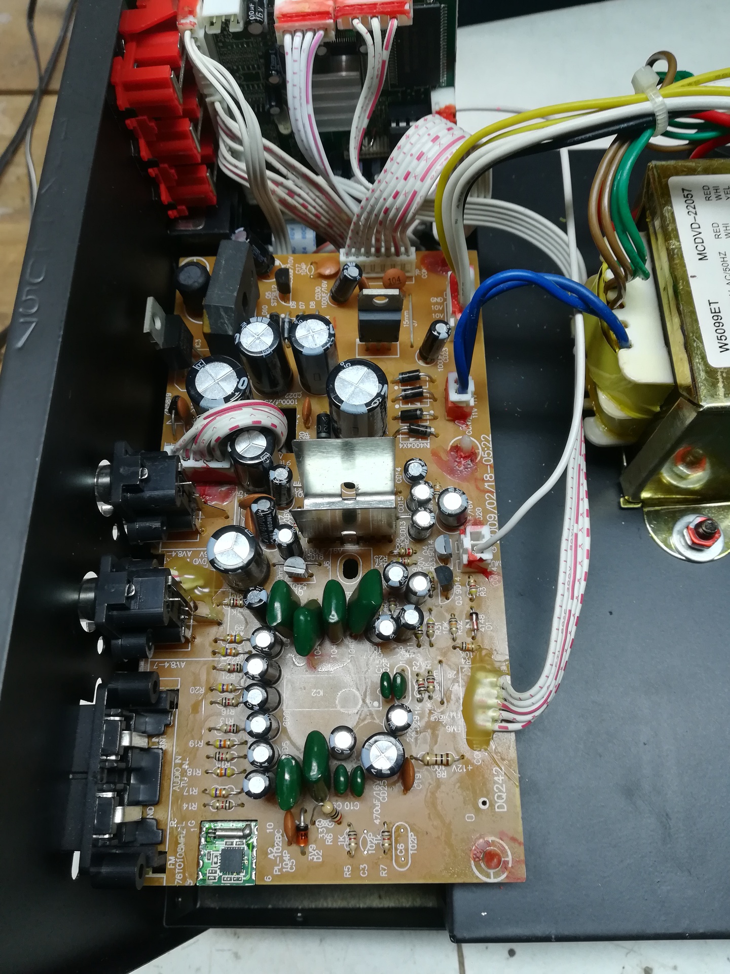

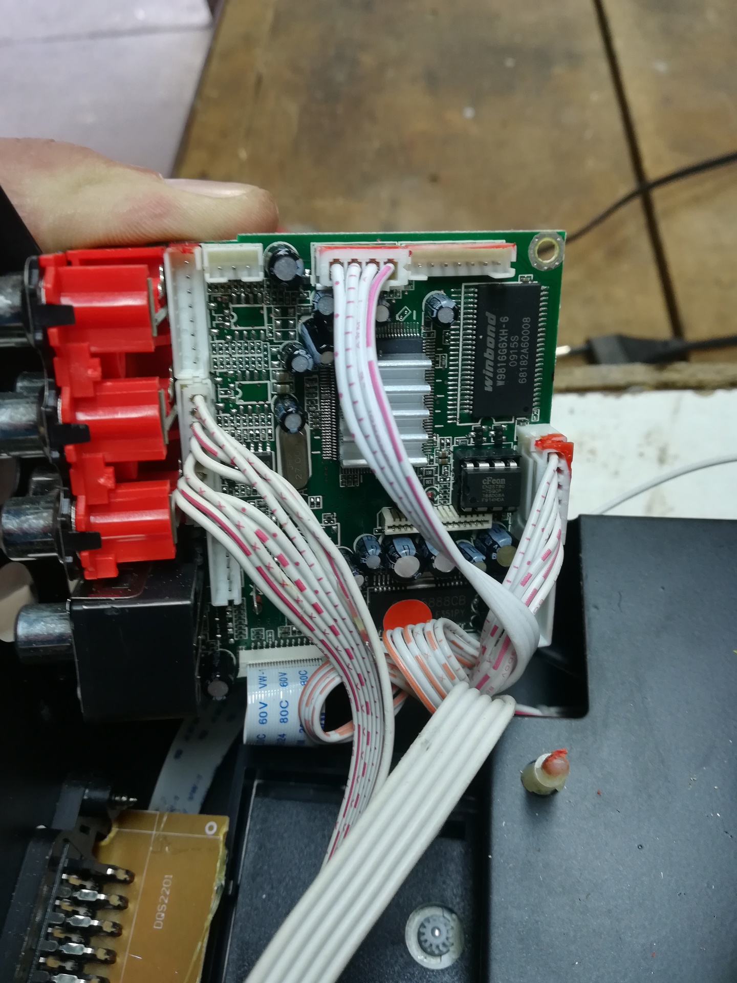

(#) janyka19 hozzászólása Máj 7, 2019 /
Adott egy Schaub Lorenz MCDVD-22057 típusú multimédiás egység. Van hozzá két hangfal mi egy-egy RCA dugón keresztül csatlakozik. Az egyik oldal tökéletesen szól (hangerő), viszont a másik nagyon halkan ugyan azon hangerőn. Nem a hangfallal van gond mert a kettőt megcserélve jól működik. RCA aljzatot kicseréltem egy másikra, esetleg azzal lesz-e a gond laikusként de az nem oldotta meg a problémát. Továbbra is fenn áll a hiba. Szemmel látható probléma nincs. A panelen van több elko kondi is, esetleg azokat kicserélve segíthet, kapacitás probléma lenne, vagy esetleg egy szakadt ellenállás. Gondolom az előerősítő részen lehet a probléma, mert szól csak nagyon halkan. Ha tudtok segíteni merre keressem a hibát azt nagyon megköszönném. Minden segítség, ötlet, tanács jól jön, köszi előre is.

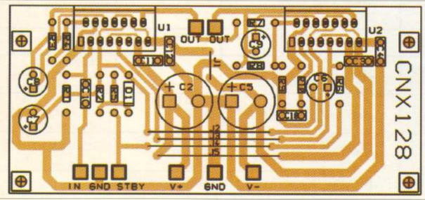

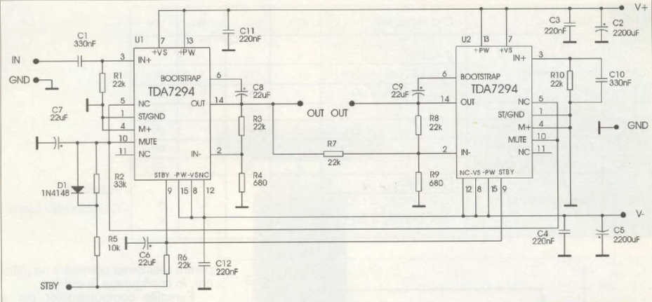

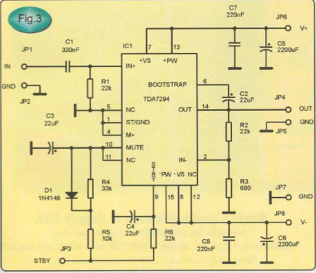

(#) Havadi hozzászólása Okt 13, 2019 / 1
Építettem 2 erősítőt TDA 7294 es IC kel , az eggyik hidalt 2db IC vel a másik meg 1 IC vel van szerelve
A probléma velük az hogy nem adnak semmi életjelet , mindkettőt 2x25V AC fesz. trafoval táplálom , DC re alakítás meg szűrés után kijön +35V GND -35V DC
Szerintem a Mute/STBY kötéssel lehet a baj , én megpróbáltam mindent vele ha nektek van tapasztalatotok
ezzel az IC vel és "életre tudnátok kelteni" ezeket nagyon hálás lennék , a rajzot mellékelem.
